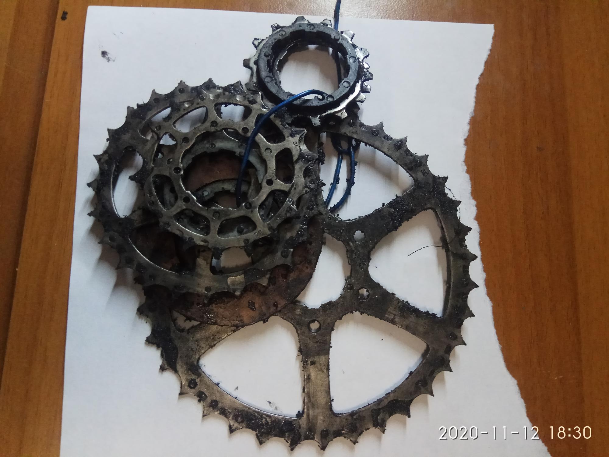

Цитата: vjSniper от 07 Нояб. 2020 в 16:33Протестировал на больших звездах не срывает
Что и требовалось доказать. Втулка в порядке!
Видео не открывается.
vjSniper
Цитата: dengor2 от 07 Нояб. 2020 в 18:05Что и требовалось доказать. Втулка в порядке!
Ой, доступ был закрыт на видео. Сейчас должно открываться.
Если бы втулка была в порядке то характер проскоков был бы везде одинаков, а так на новой втулке только 11-я сейчас проскакивает, на novatec-42 11-13-16. Я сейчас поставлю новую втулку и она будет работать, конечно до того момента пока не произойдет срыв. А потом, что только не делай, она будет проскакивать. Если дело не во втулке, тогда в чем? Цепь/кассета? Я поставил прошлую кассету/цепь, на которой ни чего не проскакивало и работало все как часы, но теперь проскакивает, характер проскакивания абсолютно тот же как и на новой трансмиссии. Разве 300-400 ватт это повод для проскакивания хоть и на 11 звезде? Вариант конечно на мотор поставить 52-ю звезду и заблокировать 11-ю на кассете. Или какие еще есть предложения? Мне нужно понять как с этим бороться и избегать в будущем. Кроме варианта переспицовки колеса на новую втулку (потому что 3 раза это срабатывало, только с NOVATEC D792SB не сработало) С перепрограммированием контроллера и снижением стартового тока я конечно еще поэкспериментирую, вот только когда разберусь и научусь, ни разу не делал. Возможно это и уменьшит риск срыва, но люди ни чего не перепрограммируют, ездят на киловаттах и у них ни чего не проскакивает.

Цитата: vjSniper от 07 Нояб. 2020 в 19:52Если бы втулка была в порядке то характер проскоков был бы везде одинаков
]Если бы втулка была НЕ в порядке, то характер проскоков был бы везде одинаков проскоки были бы и на больших звёздах.
Добавлено 07 Ноя 2020 в 20:01
Цитата: dengor2 от 07 Нояб. 2020 в 20:00Я поставил прошлую кассету/цепь, на которой ни чего не проскакивало и работало все как часы
Вы постоянно меняете условия тестирования. Как можно в таком бардаке разобраться?
Короче, поставьте НОВУЮ ЦЕПЬ И НОВУЮ КАССЕТУ и тогда можно будет что-то говорить определённое.

[user]vjSniper[/user], ну видно же по видео, что цепь скачет по звезде. Голову морочите. :ireful:

Очень похоже на то что цепь хочет залезть на соседнюю звезду или зуб и срывается, об этом говорит движение переключателя.Если предположить что это собачки, тогда не понятно как они,находясь внутри, вызывают смещение переклюка.При замене втулки вполне может быть проскок и на других звездах, это как при снятии и установки одного и того же колеса, по какой-то причине есть смещение и диск цепляет тормозные колодки-в данном случае звезды цепляются за цепь.Откатал на новатаках(что-то там...42b вроде) 5000км на ручке в пол, зима-лето, ниразу проблем с ними не было, 1 раз разобрал, порадовался что там все хорошо выглядит, смазал и закрыл и никаких проблем.

Да не хочет она никуда залезть - просто проскакивает сверху по звезде.

[user]vjSniper[/user], я тоже считаю, что  через зубья мелких звезд проскакивает цепь.  Не пробовали  заменить кассету и цепь на новые обе две?
Стартовый ток и speed ручка газа быстро убивают трансмиссию.
Я дремелем мелкие звезды дорабатывал, чтобы докатать кассету много лет назад. Проскоки из-за неравномерного спецефичного износа. Причем не проскакивает на более изношенных звездах. Они приработались с цепью, а проскакивает на меннее изношенных. У них сами макушки подмяты. Надо немного увеличить крутизну зуба.

Перклюк дергается потому что он же подпружиненный, срываются собачки резкое движение цепи, удар по следующему зацепу он и дергается. Когда он лезет на другую звезду и звук и ощущения совсем другие. Здесь явные четкие удары - срыва и удара в зацеп собачек. До аварии и соответственно появления проскоков кассета прошла 200 км. цепь новая. Менять трансмиссию каждые 500 км, мне это не подходит. У меня один выезд 600 км. Всем спасибо за советы  %-) Ни чего нового не узнал. Буду пробовать: -снижение стартового тока-отказ от старта с курка-замена кассеты/цепь-замена втулки. Будет пробег без проблемы 3-5 т.км. отпишусь

[user]vjSniper[/user], тоже посмотрел внимательно видео.
Присоеденяюсь в вышесказанному.Собачки в норме,проблема с касетой,ходом переклюка.
на видео видно,что пробует слететь или залесть на соседний зуб.
У меня была  такая ситуация когда совмещал две разные фирмы,даже три,манетку,компаньёлу и цепь.
Разной ширины,разный ход,разное растояние между звёздами.
У меня не получалось чётко настроить все передачи,одна всегда недовключалась.Или верхняя или нижняя.
