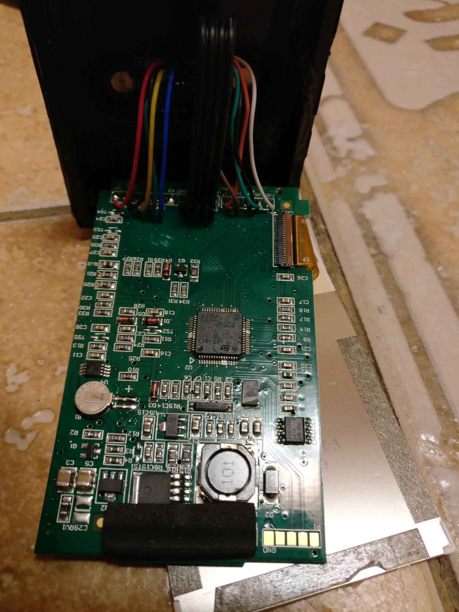

Беда случилась, мотор bbshd. Дисплей цветной. Прогу брал тут:
https://penoff.wordpress.com/2016/01/13/e-bike-conversion-software/
Начал менять параметры контроллера через шнурок чтобы добиться работы курка газа на нулевом пасе без работы самого паса. Заодно другие параметры уровней паса подтюнил. У дисплея 5 уровней пас + 0, других вариантов нет. Програмировал, проверял что получалось, всё было нормально, пока не выставил
Disignated Assist: 9 на страничке Pedal Assist. Было "By Display's Command".
Все, после этого СРАЗУ при включении дисплея загорается значок двигателя и внизу ошибка 30. Светодиод на датчике скорости не горит, курок газа в любом уровне паса не пашет и пас тоже не пашет. Програмировал, ставил правильный параметр туда, сбрасывал настройки в заводской дефолт на дисплее - пофиг.
Для нулевого уровня ставил 0/1, 1/0, 100/0,0/100 - всё пофиг, не получается сделать газ без паса.
Есть идеи что делать?

acyd
#372
ошибка 30 - дисплей не видит контроллер по линии tx-rx. Это может быть в 3 случаях - 1 разъем либо проводка контроллер-дисплей. 2 сам контроллер не отвечает. 3 дефект дисплея (н-р накрылся транзистор, который включает слаботочку контроллера).
Проверь при подключенном и включенном дисплее напряжение +5в на ручках газа тормоза и датчике скорости, если его нет значит в контроллере на запущена dc-dc и соответственно сам контроллер.
Для запуска контроллера дисплей не обязателен, можно замкнуть P+ и  +Batt  для включения, это позволит исключить 1и 3 пункт.
Если с питания контроллера приходит +5в, но он не реагирует на ручку газа или пас, значит проблема в самом контроллере, Можно поискать комп с 7-й и попробовать реанимировать прогой v1.  Я так понял v2 - не официальная прога, может она косячная.
Кстати данные с контроллера считывает? readflash?

и считывает и записывает. если бы контроллер не включился то не делал бы этого. я программировать не мог пока батарейку не поставил, привык, что финику питание подавать не требовалось, всё нужное через разъем запитывалось. вечером в гараж схожу с дисплеем, проверю его на втором велике, а дальше по обстоятельствам...
кстати, а хофовские/бафанговские дисплеи от редукторников совместимы с мидом?  разъем такой же зелененький...
acyd
не факт, распиновка может быть другая и напряжение батареи может придти на сигнальную линию
SG_

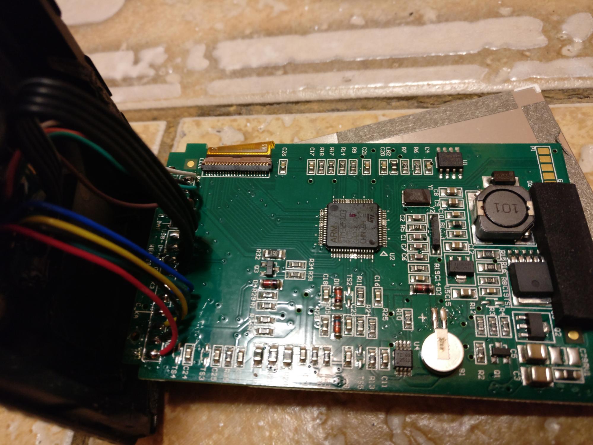

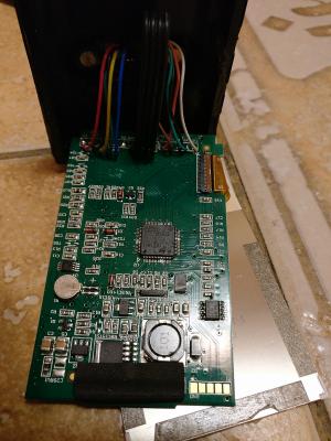

ситуация стала понятнее: сдох дисплей, не включает контроллер. с другим заводится нормально, ручку газа без паса так и не получилось сделать на 0 уровне :(
дисплей 850C, фотки потрохов прилагаются. какой транзистор под замену? на форуме иностранном пишут, что они такие кривые, много дохнет. вобщем забавная ситуация, поехал покататься, а обратно на педалях из-за кривого дисплея :(
1Toha
Судя по фото там их всего 4, смотри по дорожкам на колектор -эмитер которого приходят провода P+ и PL розьема  ,а на его базе должно меняться управляющее напряжение при включении мотора.
killer258
если не удастся ничего сделать с дисплеем , можете замкнуть провода P+ и PL розьема  и будете ездить с теми настройками, которые были в последний  раз установлены с кнопок дисплея , если они вас устраивали. Хотя бы так сможете ездить. не будет спидометра, одометра и показателя батарейки...
