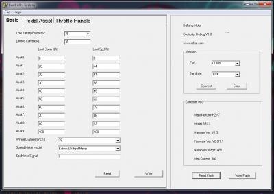

Ребят помогите ,не как не мог настроить нулевой пас тока гашетка ,уже несколько способов попробовал ,все равно отказывается ,как сделать ? И еще скинте стандартные настройки для BBSHD ,а то записал и заскринил по нерасторопности то что выдала прога.
С гашеткой помощь для BBS01B и BBSHD.
diagilevdj
#407
Заводские настройки BBSHD тут:
https://drive.google.com/drive/folders/0B1EVWaFbYPioazhpa2Z3dzljV1U?usp=sharing
А вот мои, чуть изменённые:
Что бы мотор работал только от курка, нужно отключить пасс разъём от контроллера к мотору! Теми настройками, что тут предлагали газ будет работать только если педали не крутить, что на BBS02, что на BBSHD, а как только начинаешь крутить педали, контроллер отрубает курок газа, вот для этого разъём пасса и нужно выдернуть из контроллера.

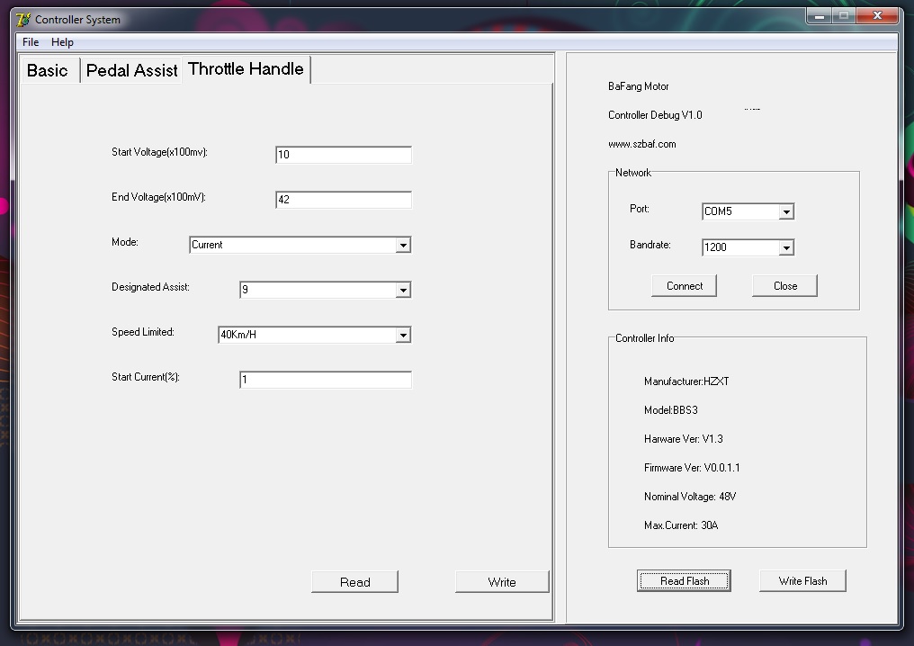

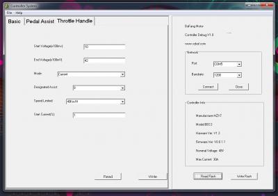

А курок газа в каком режиме стоит в токовом или по скорости, может дело в этом? (У меня mode - current т.е. в токовом режиме, а в режиме speed курок работал как кнопка вкл выкл и я в этом режиме не тестил эти движки.)
Вот в этой вкладке:
https://electrotransport.ru/images/4/vw7mcc.jpeg

BBS-02 25 и 20 А, 2 шт. курки прекрасно работают и в токовом и скоростном режиме, но у комплекта с С961 ПАС настраивается без извратов, у С965А с помощью какой то матери.
