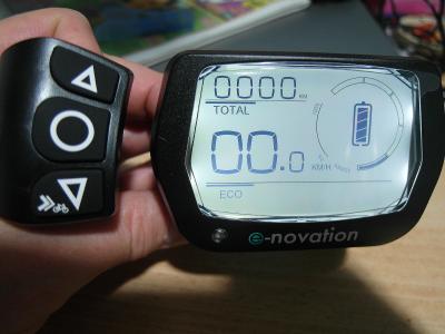

Плиз хелп!
Есть у меня Бафанг 250Вт, куплен был в Германии в Алди как часть велосипеда. Дисплей не стандартный, с надписью e-Novation, раздела настроек нет вообще. Хотел переставить мотор на другой вел.  Для этого надо сменить диаметр колес, с дисплея это не сделать.

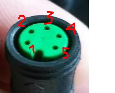

Думал залезть через программирование, не получается - два дня убил - нет соединения. Делает вид, что соединился, но версию оборудования не читает и все кнопки серые. Вот сижу и думаю, толь лыжи не едут.... Может он вообще этим софтом не читается?
Так что вопрос:
Если взять вот эту фотку кабеля, то 4-й пин Бафанга мамы на МАХ232 куда соединять - на 11-ю ( Т1in ) ногу  или на 12-ю ( R1out )?
Заранее спасибо!

ra6fnq
У Бафангов диаметр колёс меняется в запоролленом меню дисплея, без программирования,  ищите вход в меню и пароль.
Евгений
Ысрг
ra6fnq
Я в курсе. Но искать вход в меню и пароль можно еще пару тысячелетий.
