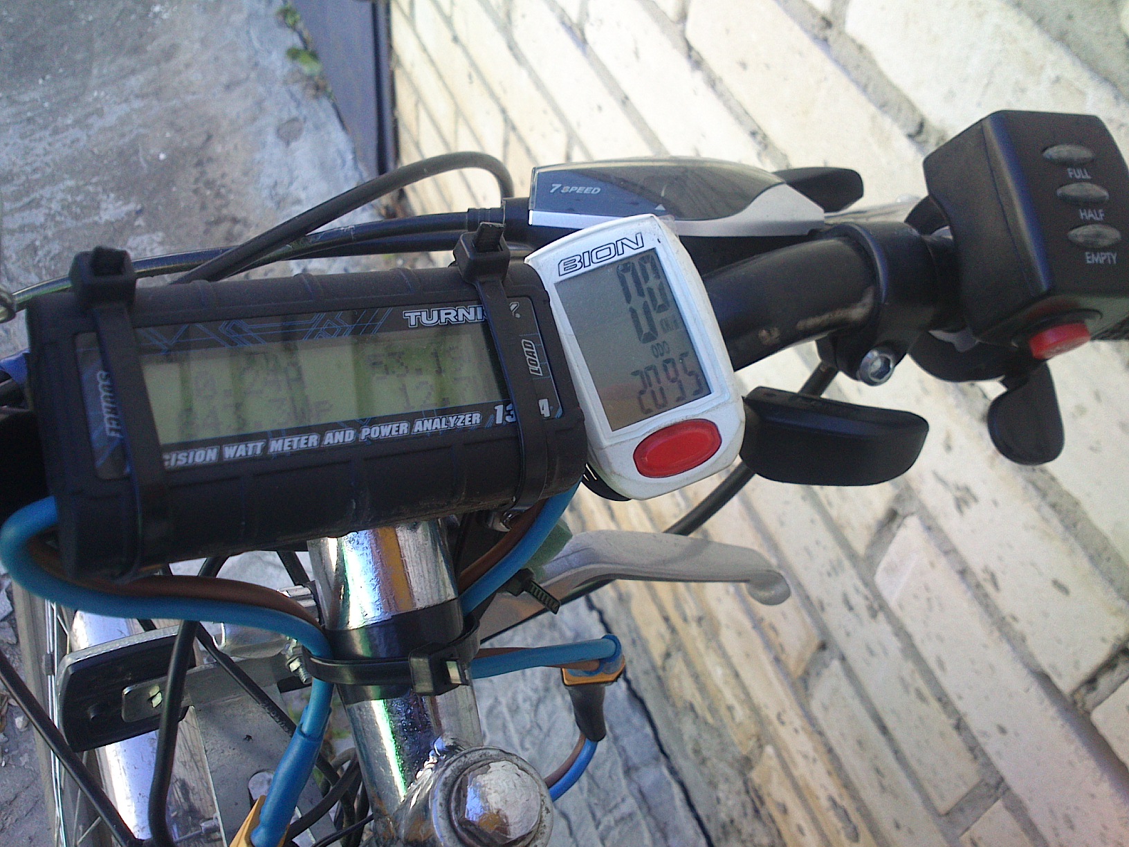

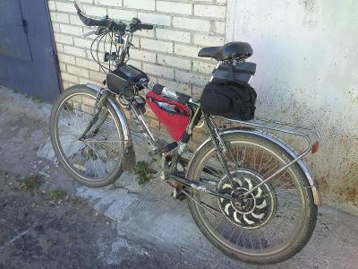

по наблюдениям, процентов на 10-15 экономичнее почему-то чем комплект неизвестного производителя http://www.radioassorti.ru/product/36v-500vt-26front/ который у меня на деревенском велосипеде стоит. На МР2 с нечастым педалированием проезжаю легко 53км и еще могу ехать. А на деревенском комплекте с довольно таки частым педалированием встал в небольшую горку на расстоянии 47км на той-же батарее, пришлось включать резерв-бутылку... Скорости одинаковые 25-30км/ч.
А какая у тебя АКБ ? Тип , вольтаж , емкость . И каков вес велосипеда и твой собственный вес (приблизительно) ? И какую ты программировал мощность ?
Полный привод . Задний DD Magic Pie-2 , передний редукторный Бафанг . АКБ-литий-титанат 48V 10Ah самосброка , ячейки Ю/Корея .  АКБ-лифер 36V 12Ah самосборка , ячейки-ЛЯО .

Батарея LiNMC 36В 16А/ч тогда стояла, массу велосипеда не знаю, батарейный ток был выставлен 20А, моя масса 75кило примерно, с одеждой и рюкзаком тяжелее :). С батареей LifePo4 48В 10А/ч пробег почти без педалирования был в начале осени 31км при батарейном 15А.

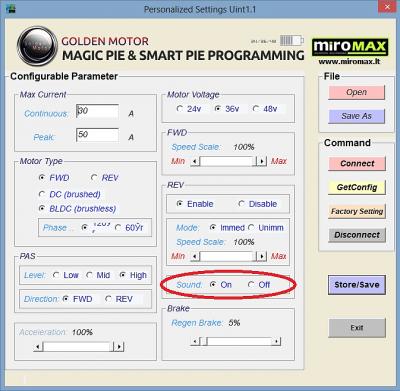

Добрый день! Возникла потребность запрограммировать внешний контроллер Magic Pie 2. Кабель для программирования называется PI-200E. Такого кабеля нет. Но есть кабель от третьего пирожка. Программное обеспечение используется одно и тоже, соответственно если знать распиновку кабелей от второго и третьего пирога, то всё будет супер. Они совместимы. Обращаюсь ко всем неравнодушным форумчанинам помочь в этом вопросе )))

alayf78
отключается в софте помоему убиранием галочки напротив вкл\выкл звука
