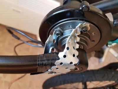

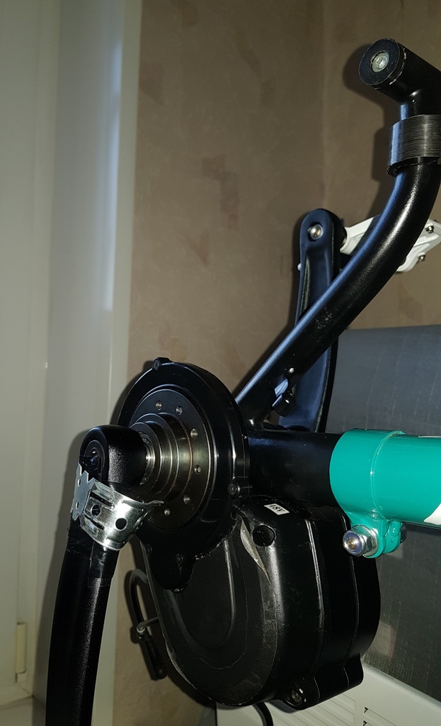

Сегодня установил генератор, сделанный из миддрайва XOFO.
Пока не подключал электрику, но первые впечатления хорошие. Без нагрузки крутится с минимальными усилиями и с не раздражающим тихим звуком. На педалях приятные ощущения. При замыкании выхода провернуть становится практически невозможно. Без нагрузки при умеренном каденсе (около 60) напряжение 30-40 В.
Очень хорошо вписался в дизайн аппарата, компактно, ни за что не задевает, никакой цепи и звездочек. Теперь не нужно будет ничего смазывать, подтягивать и чистить! И нет опасности испачкать одежду.
Миддрайв я решил пока не разбирать. В качестве трехфазного выпрямителя работают обратные диоды транзисторов, в качестве фильтра - конденсатор в контроллере. Не придумал как заблокировать фривил, поэтому пока такое "колхозное" решение:
Миддрайв установлен обратной стороной, но шатуны и педали стоят правильно (слева левая резьба) - чтобы не раскручивались.
Единственный недостаток на настоящий момент - вес. Как будто кирпич привязали в передней части. Интересно, как я буду закатывать аппарат вертикально в лифт и приподнимать перед бордюрами.  :dance:

Ev
Цитата: ValeryT от 23 Июль 2017 в 09:41
[user]Ev[/user], посмотрел сообщения - велика не увидел. откуда мне знать, сколько у вас там метров цепи ))))) покажите, что ли.
если проект реально такой специфический, то да. Хоть какой то ассистант будет.
Это лигерад. Педали вынесены вперед. На фото узел установлен в рабочем положении.
ValeryT
[user]Ev[/user], я уже сообразил. и вижу проблему - при сбое батареи вы остаетесь вообще без привода. и все равно надо возить запасную батарейку.
обычный велик хотя бы вести можно. а тут - нет.
