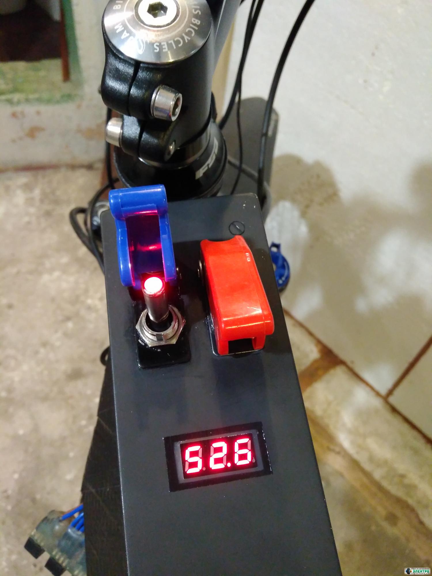

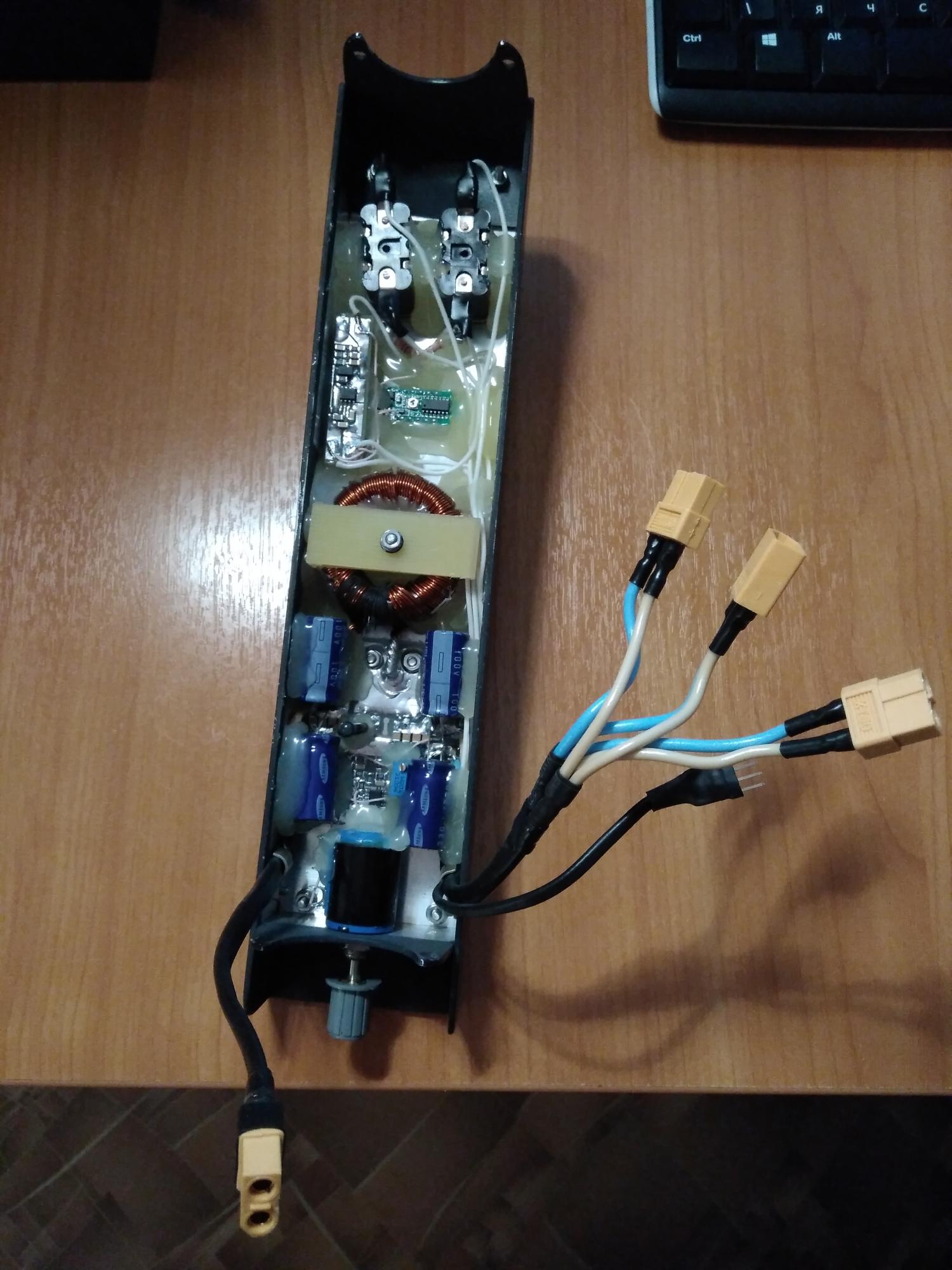

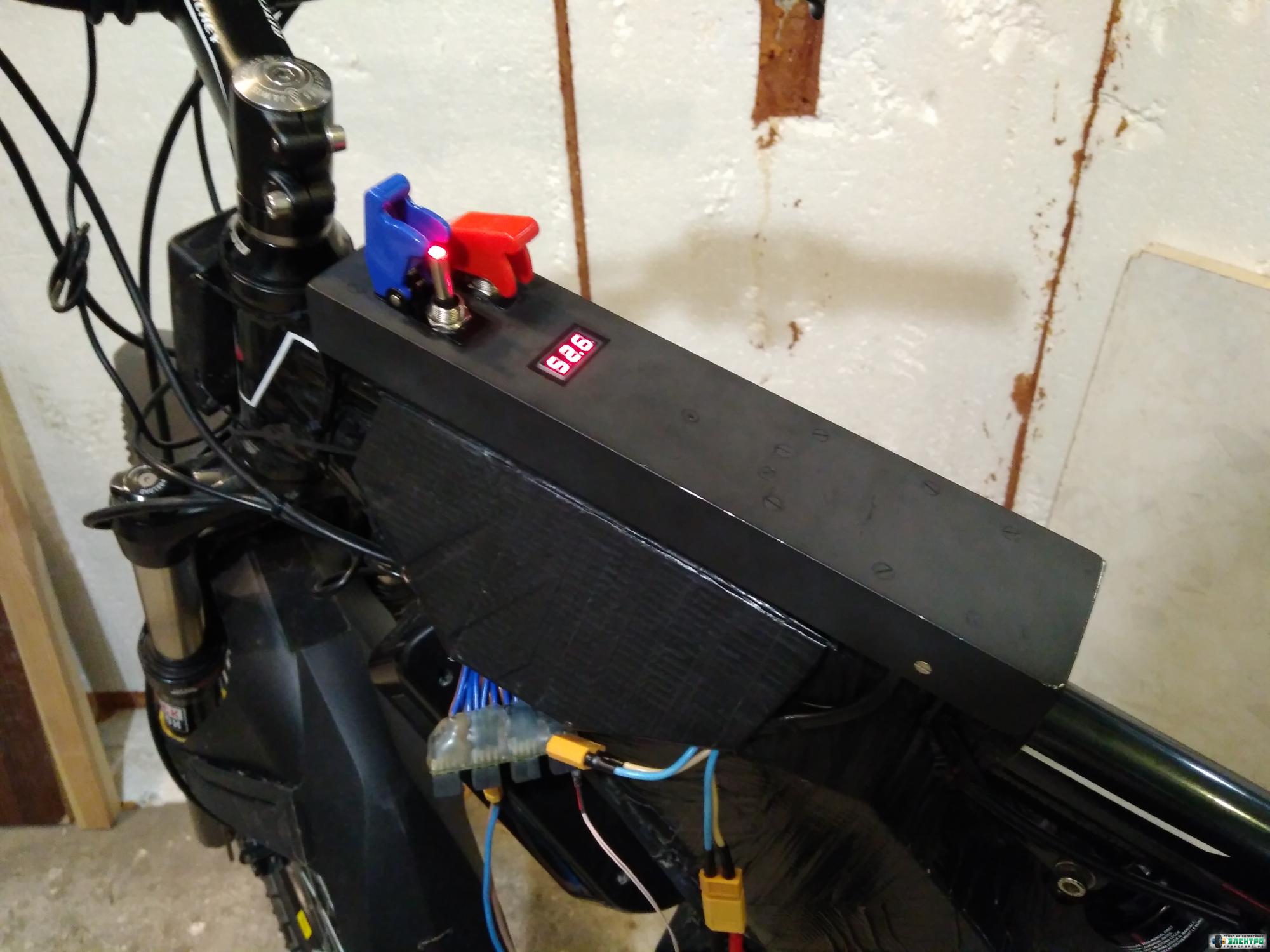

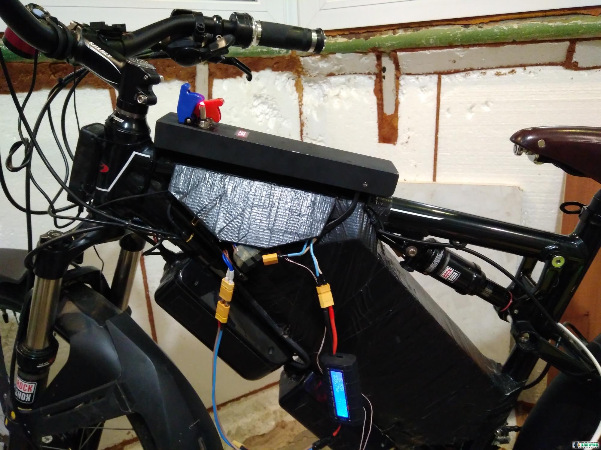

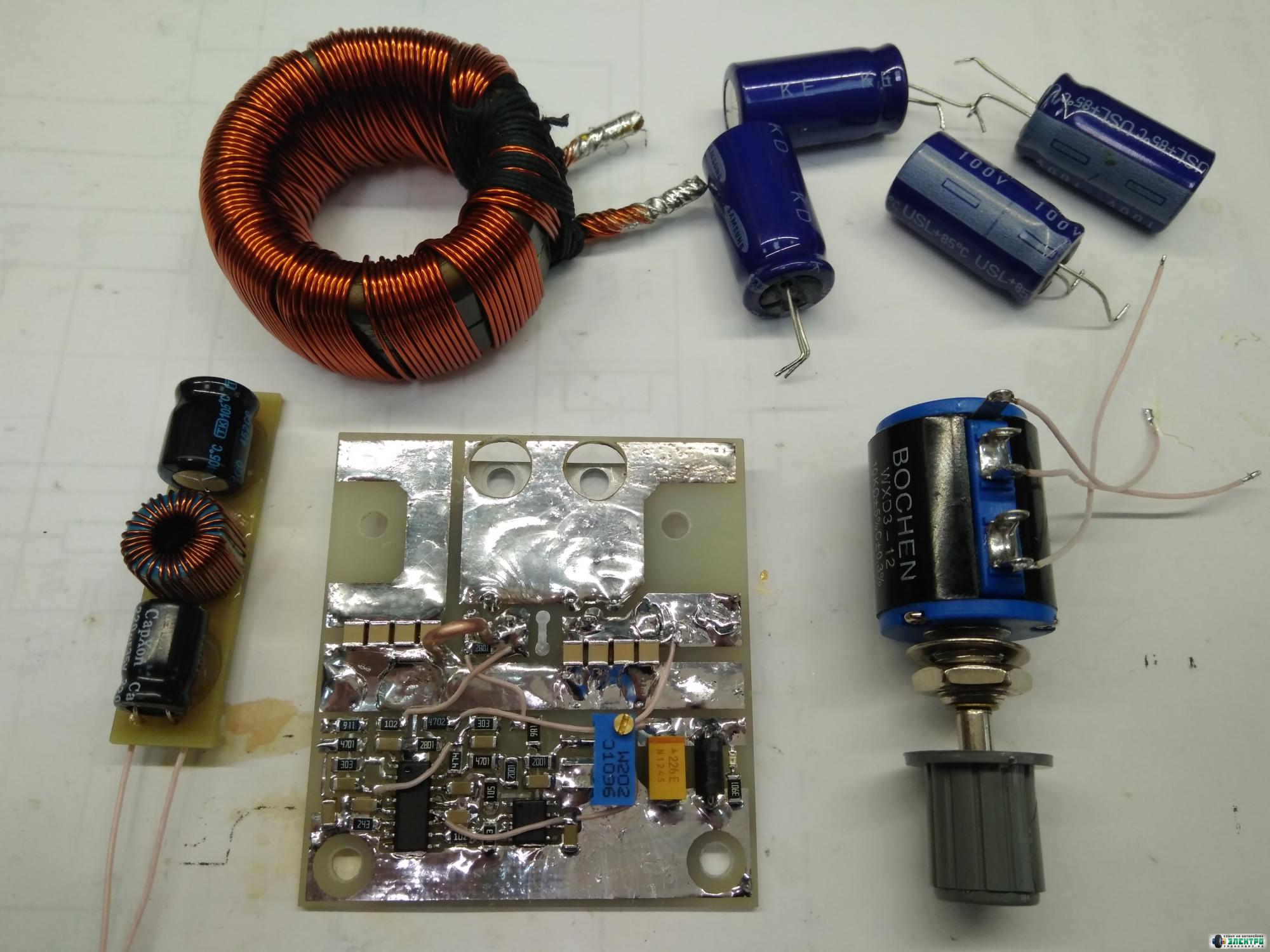

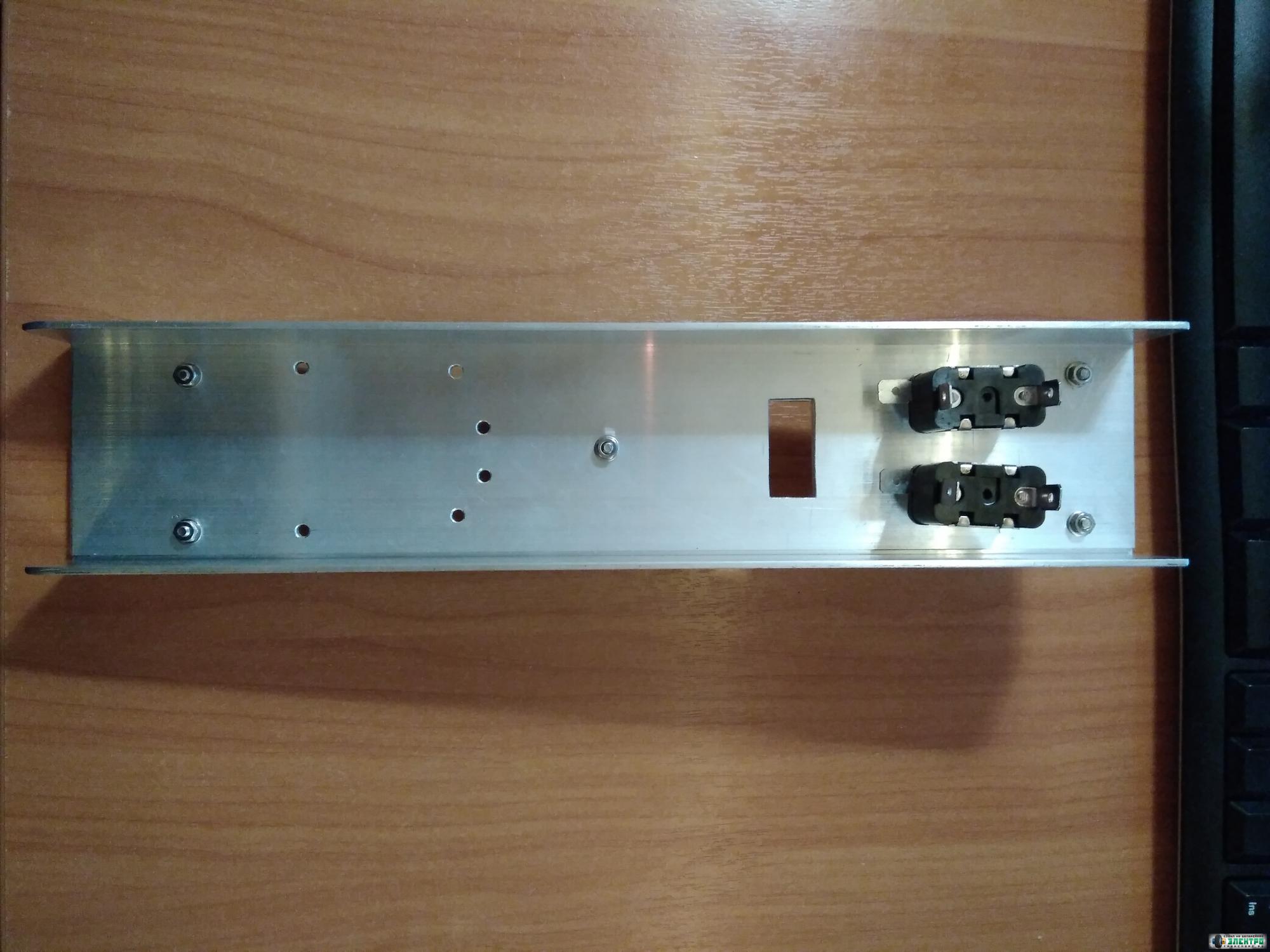

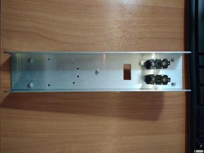

Сколхозил коробочку, покрасил, засыпал туда все детальки, пока собирал краску ободрал, ну нормально вообщем, все в "кулибин стайл". Заодно сделал нормальный тумблер включения батареи - красный и вольтметр, показывающий напряжение батареи. Синий тумблер подает "+" батареи на маленький преобразователь, выдающий 15В для питания мозгов бустера и индикатора напряжения. Фотки внутренностей сделать забыл.
Испытал как это все работает, подключил бустер к зарядке (выставил 44,5 ниже не регулируется), батарея была слегка разряжена. Когда входное напряжение ближе к выходному, бустеру работать очень легко, подозреваю кпд там был очень приличный, корпус был едва тепленький, хотя через него текло больше 300Вт. Многооборотник регулирует что-то типа "мощность" или "ток". Зарядное начинает немного звенеть при большой нагрузке, думаю это из-за того, что частота преобразования зарядного и бустера совпадает.

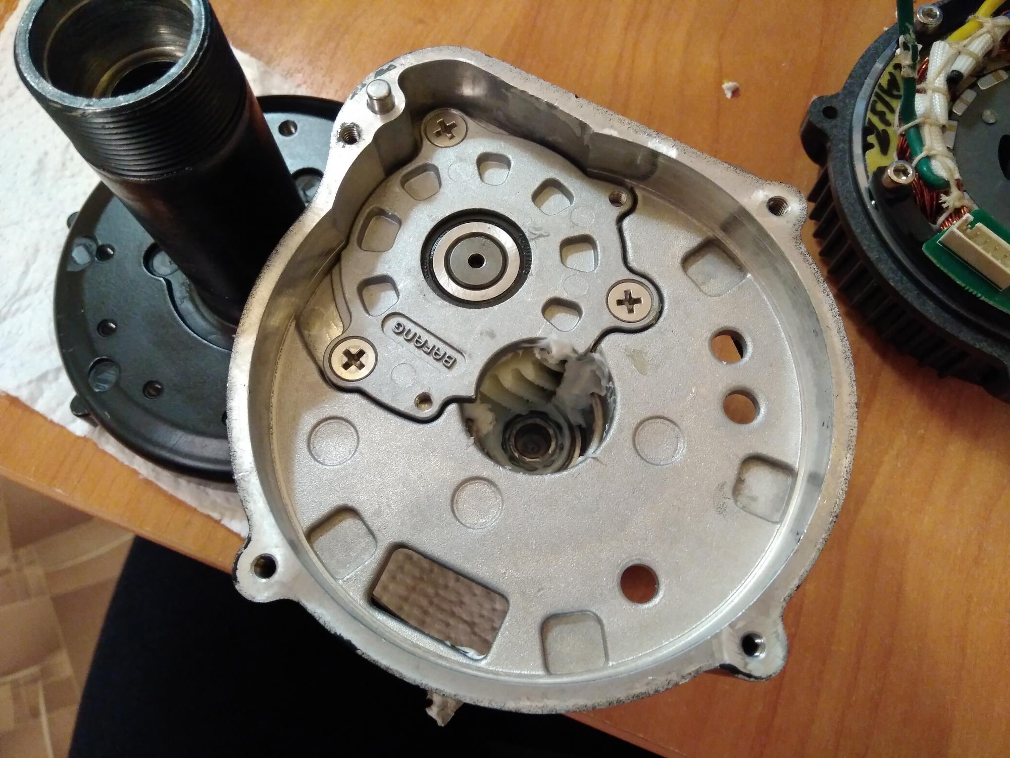

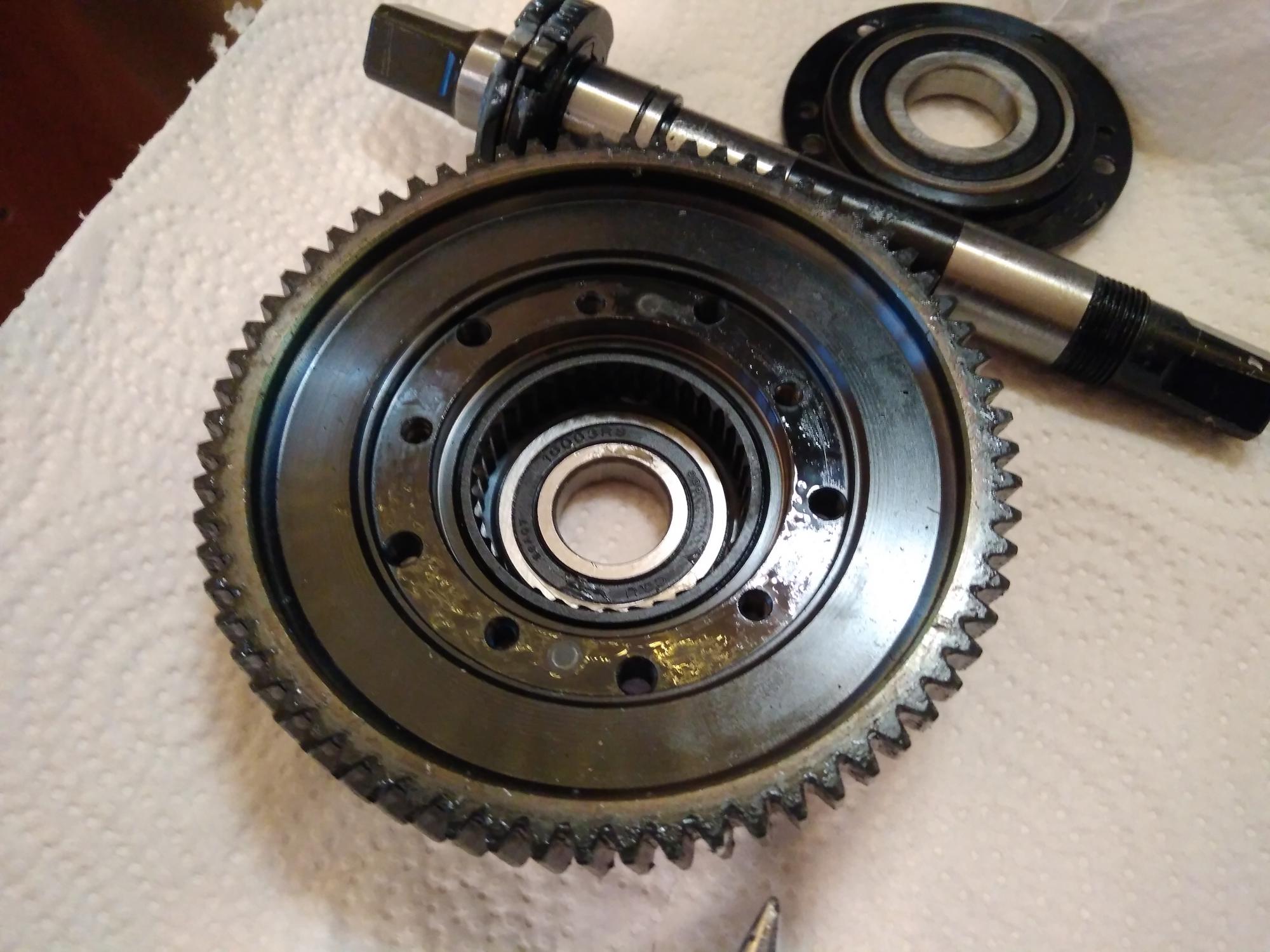

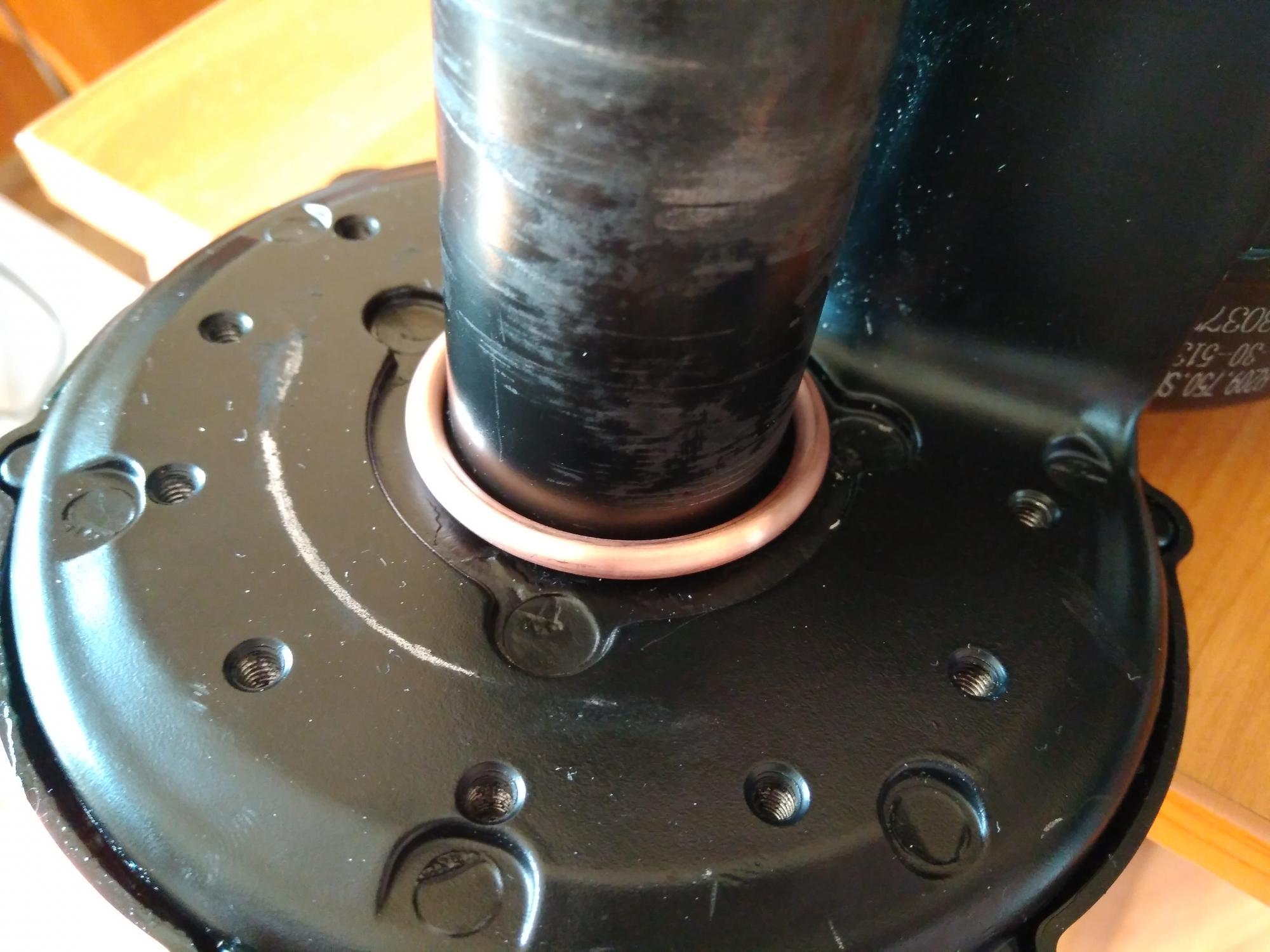

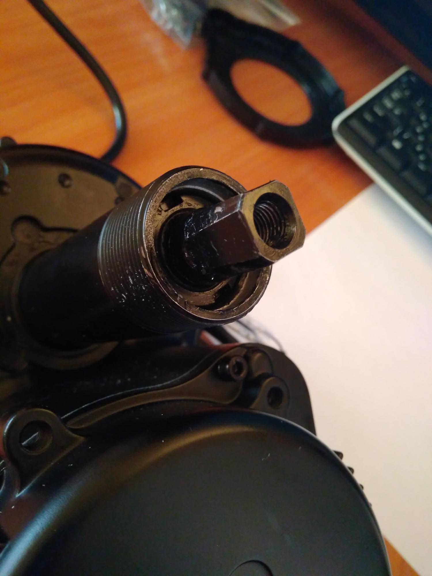

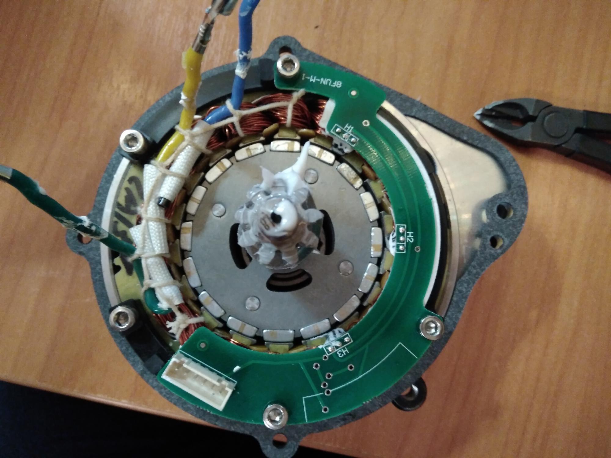

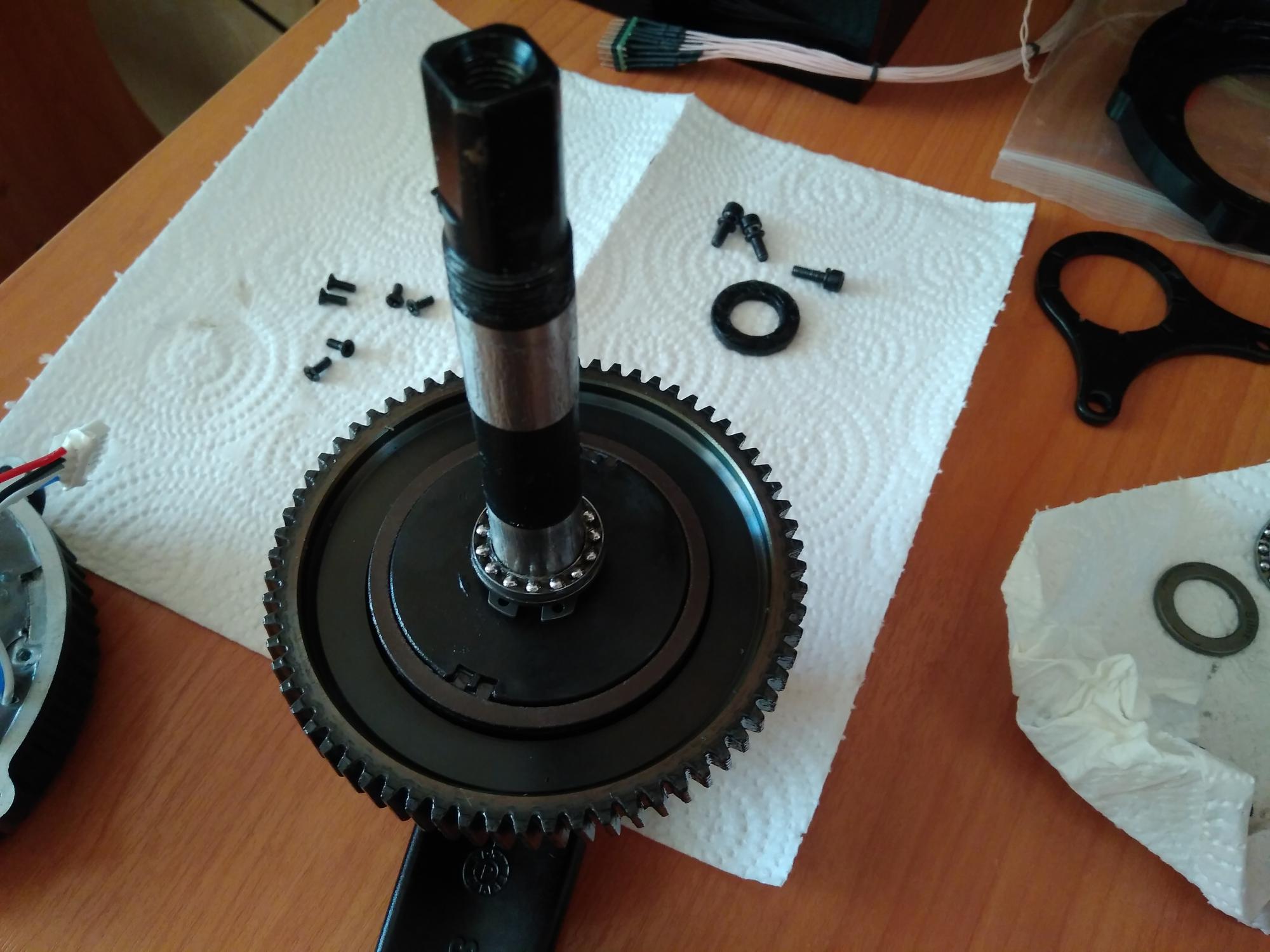

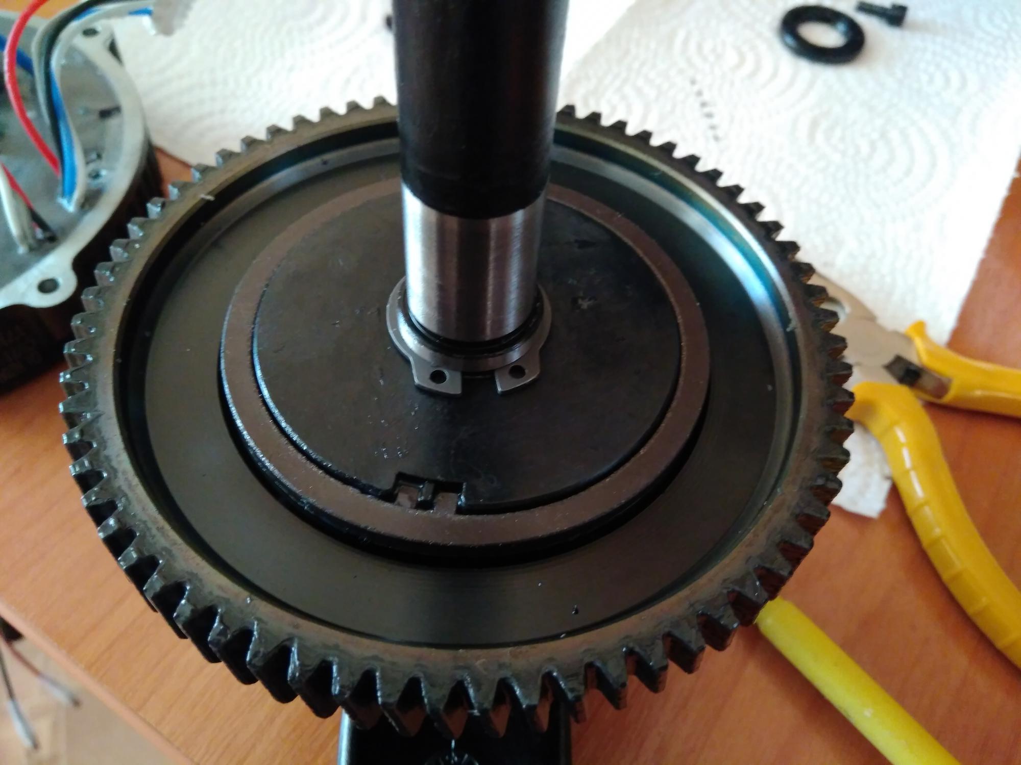

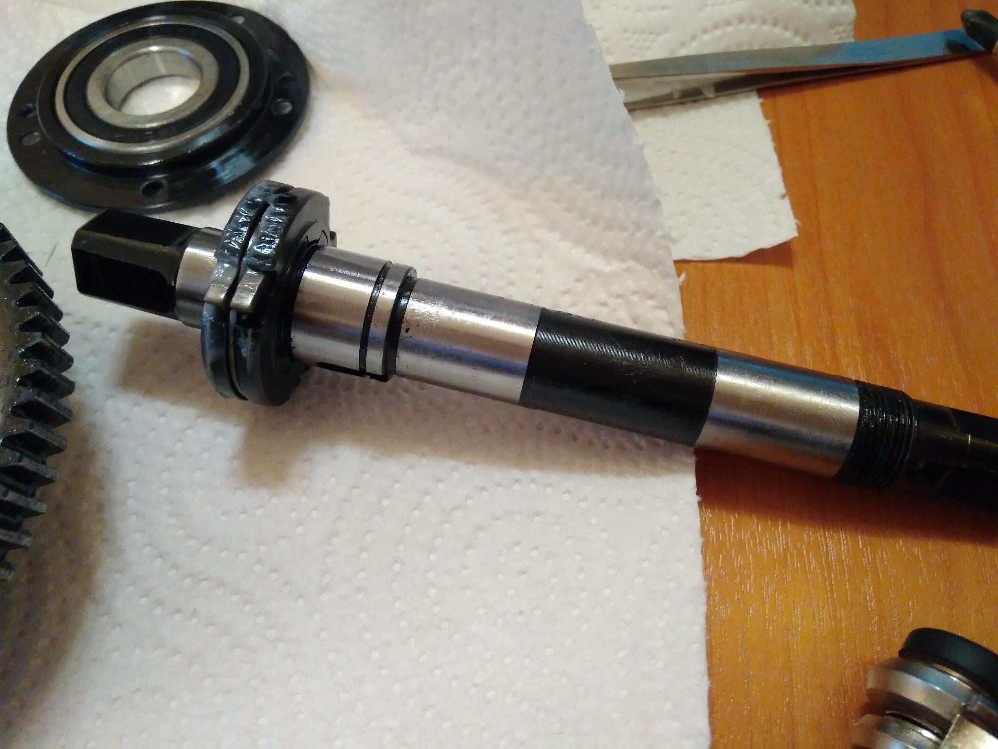

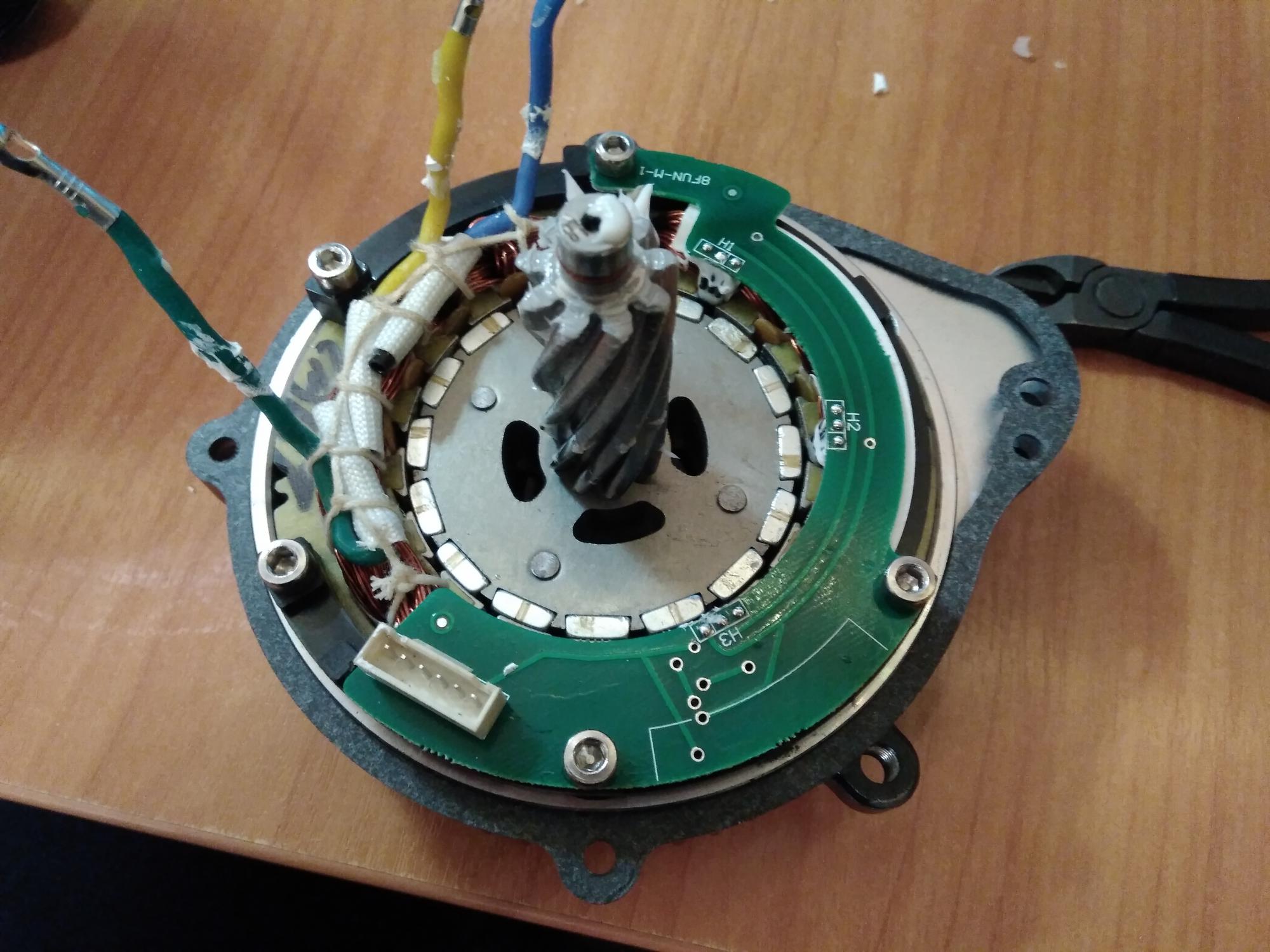

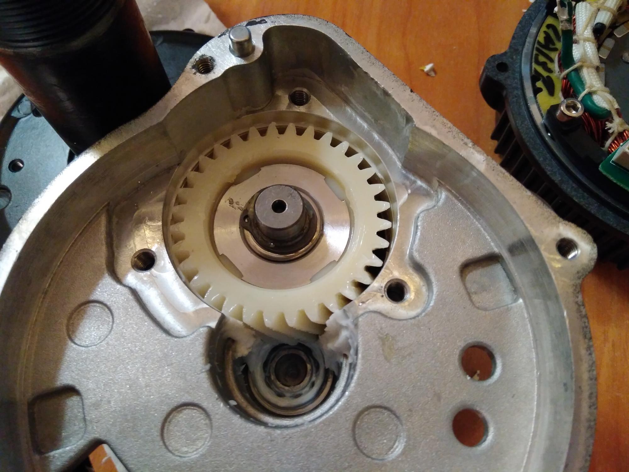

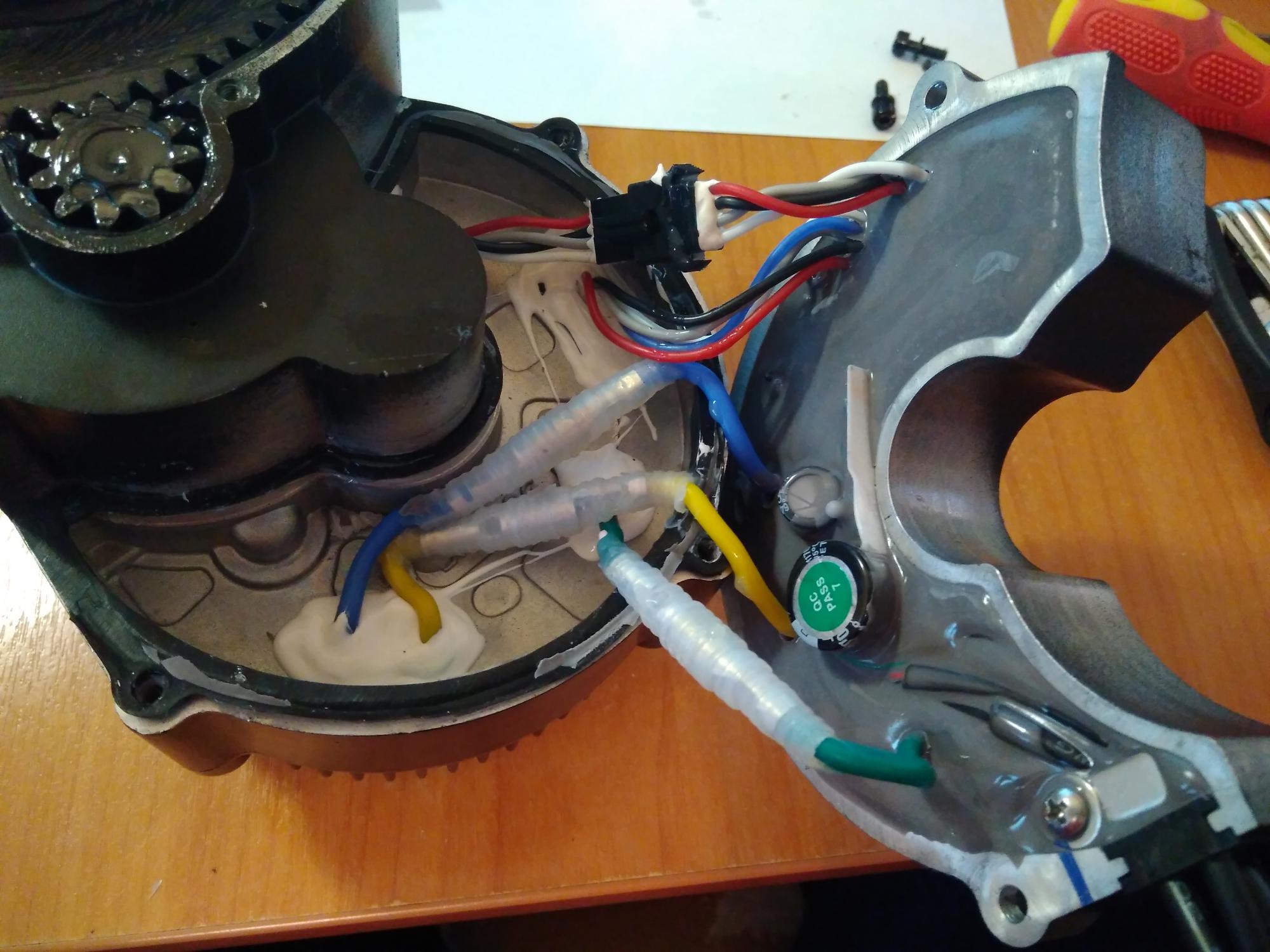

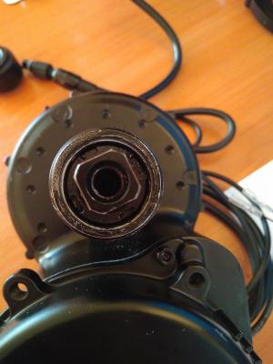

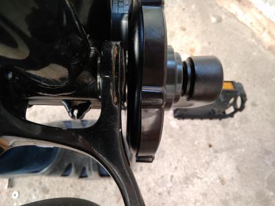

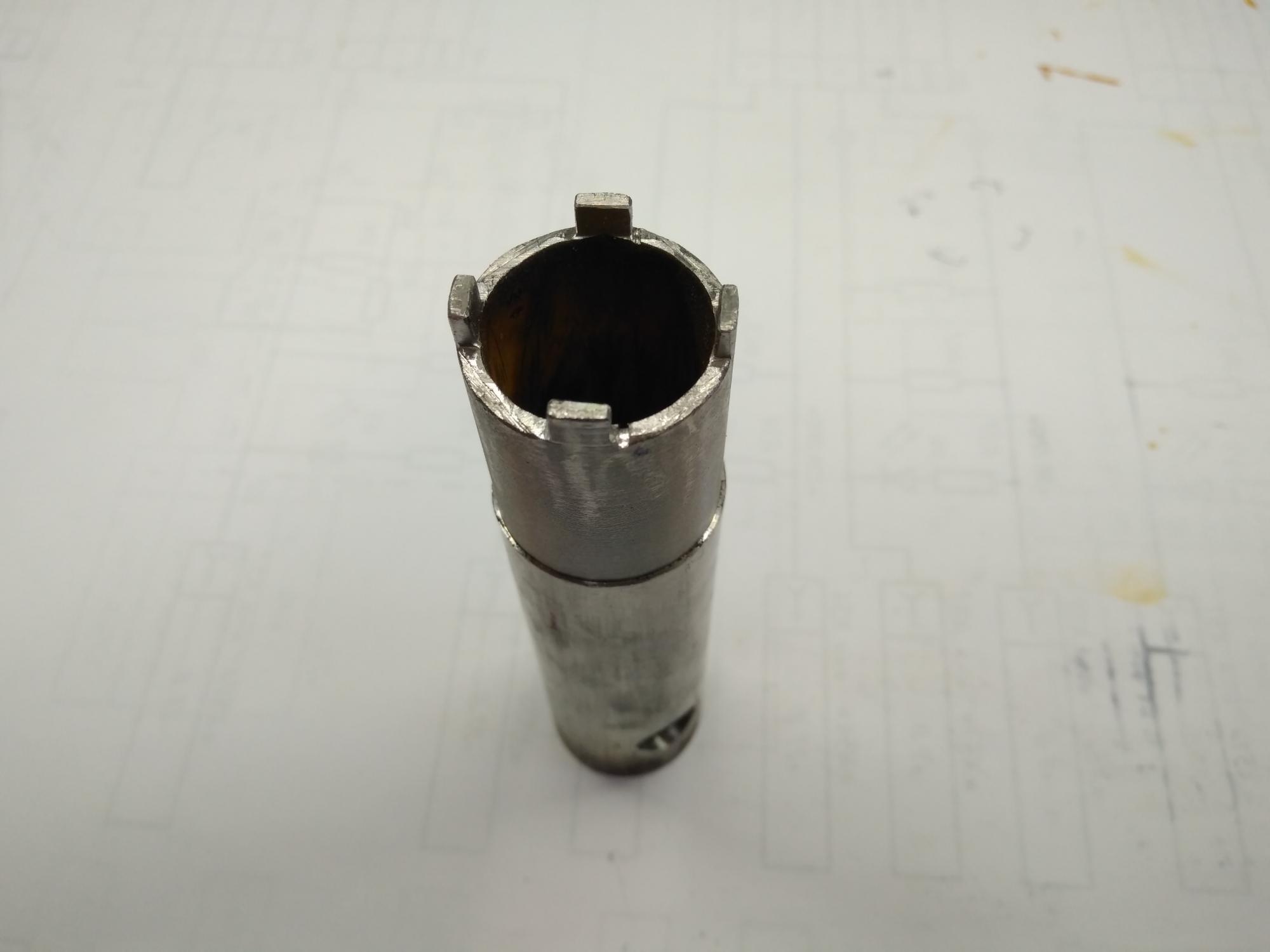

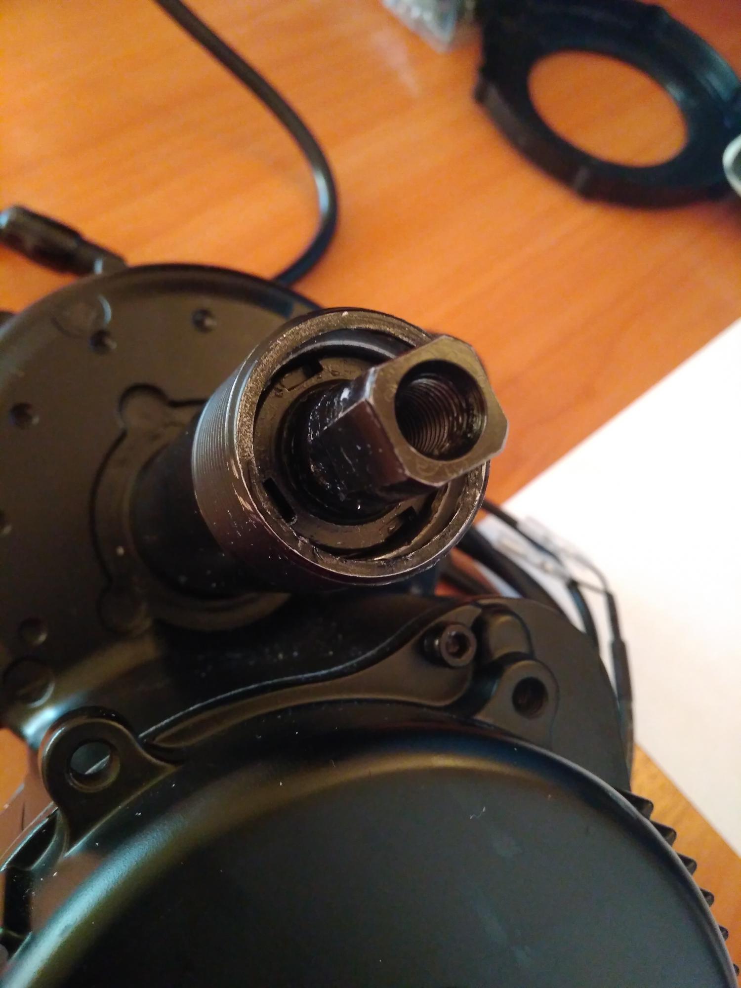

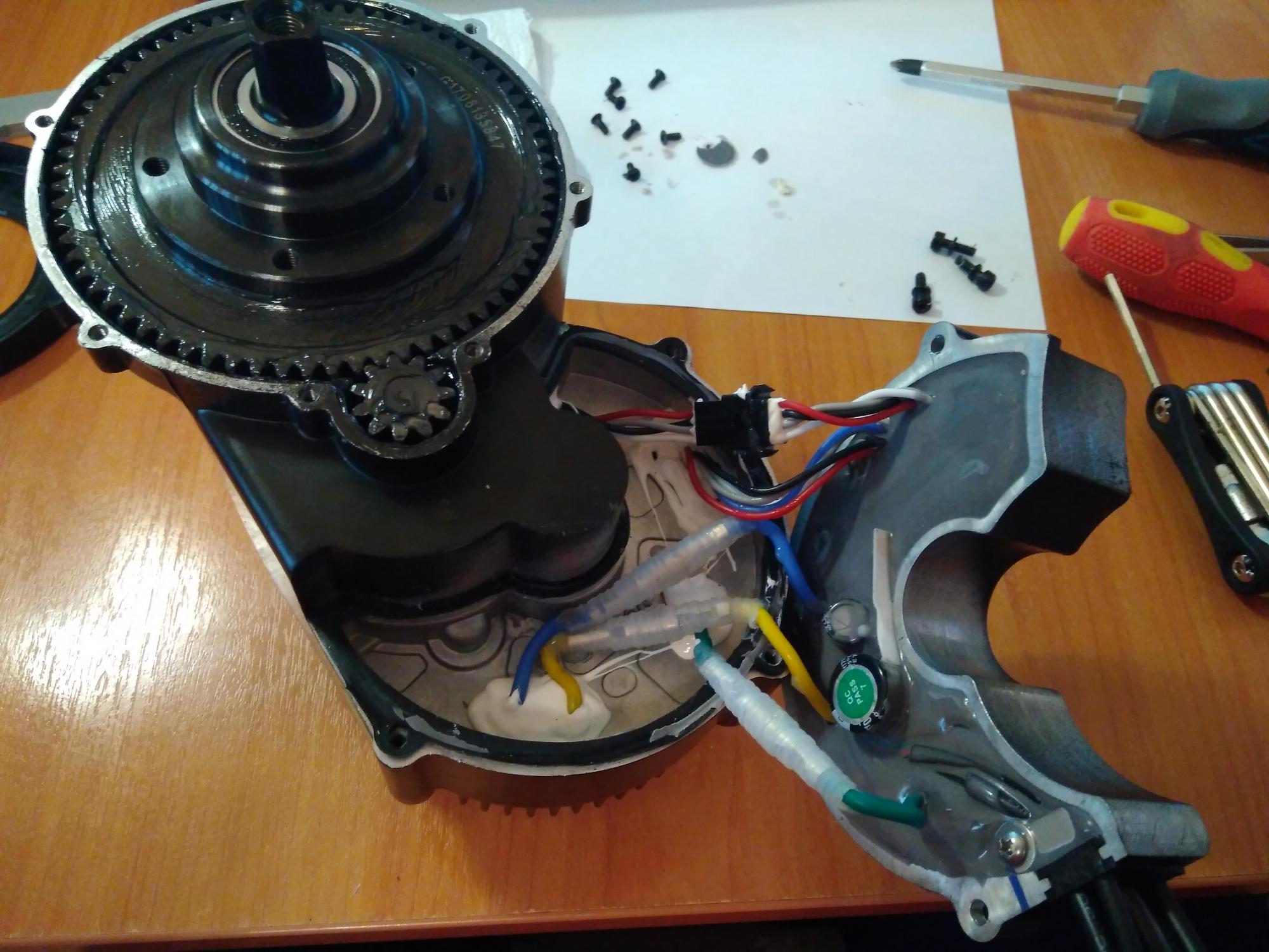

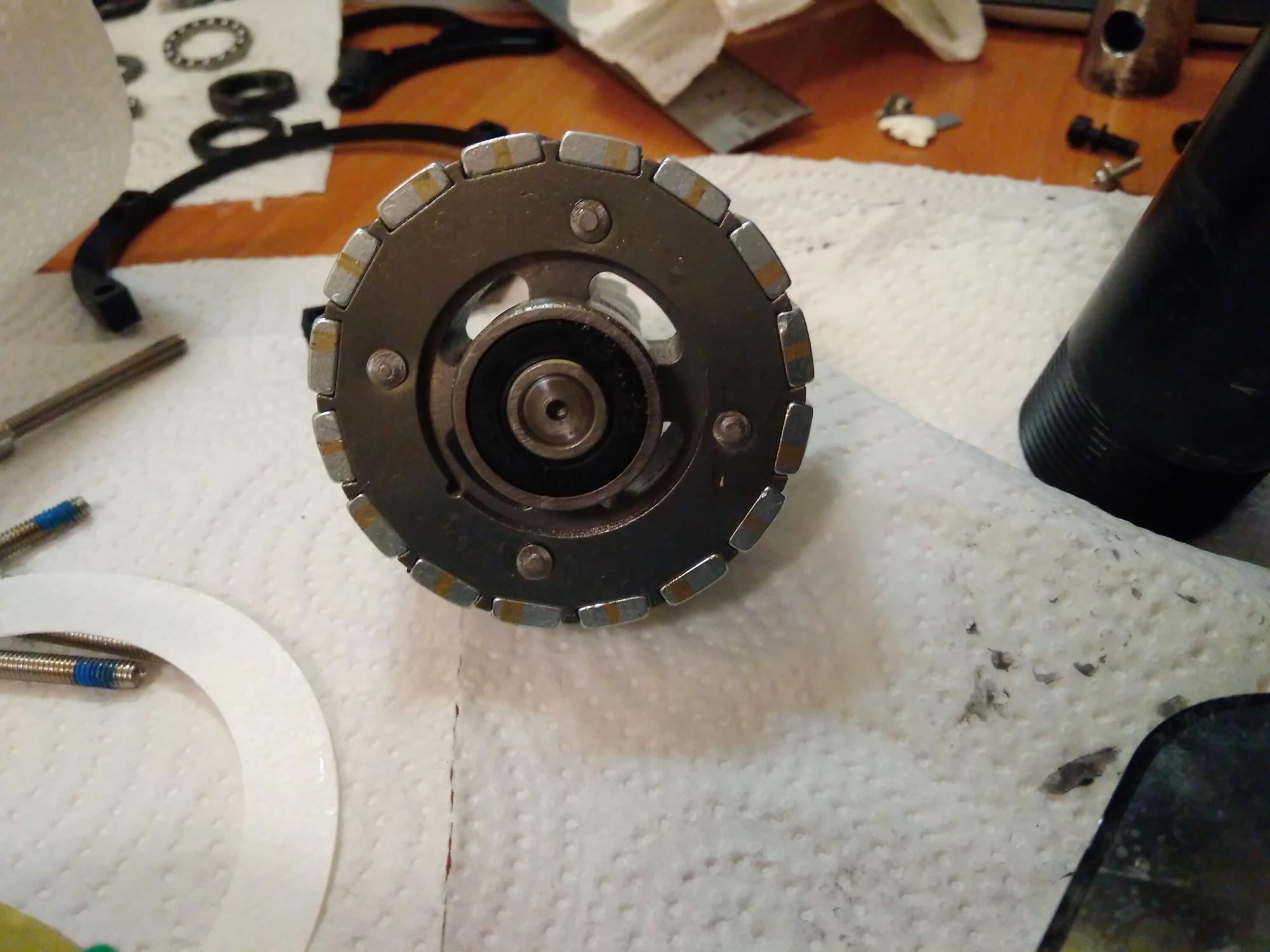

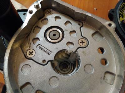

Приехал бафанг. Попытался разобрать посмотреть что внутри. Первым делом уперся в эту гайку с пазами, чем ее открутить?
Я так понял она держит большую шестерню, под которой фривил. Оба фривила я планирую заклинить намертво.

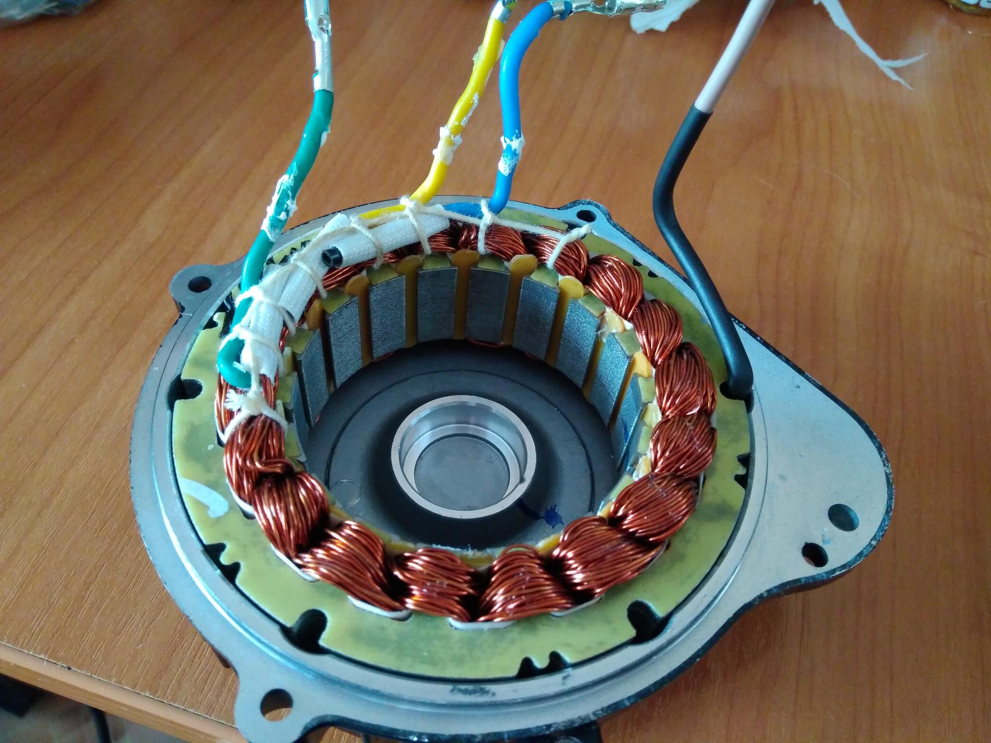

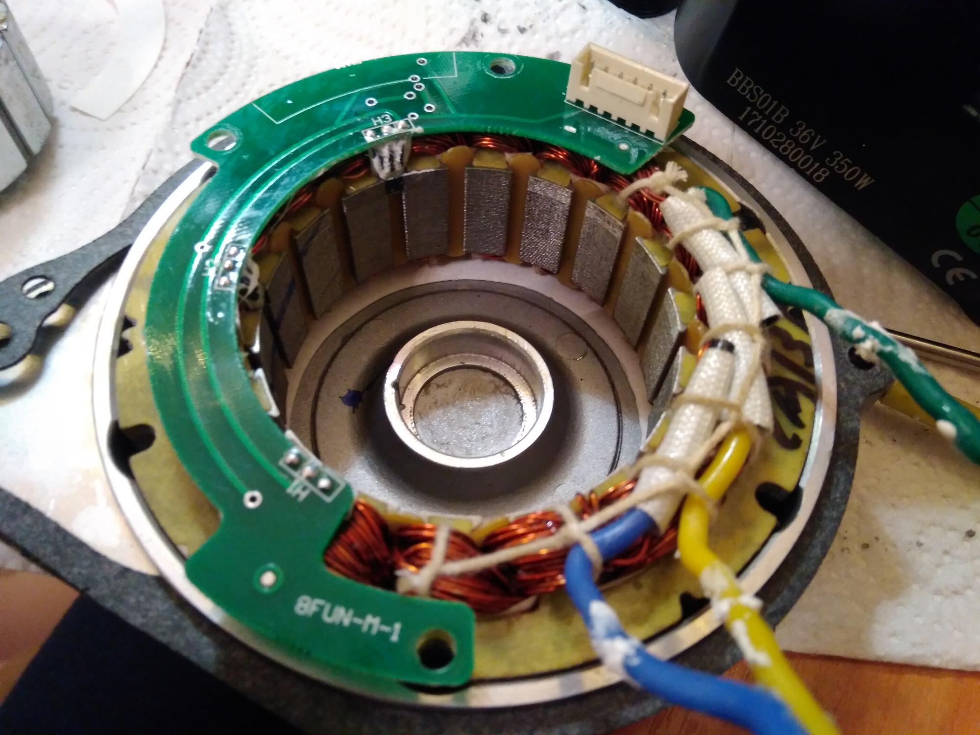

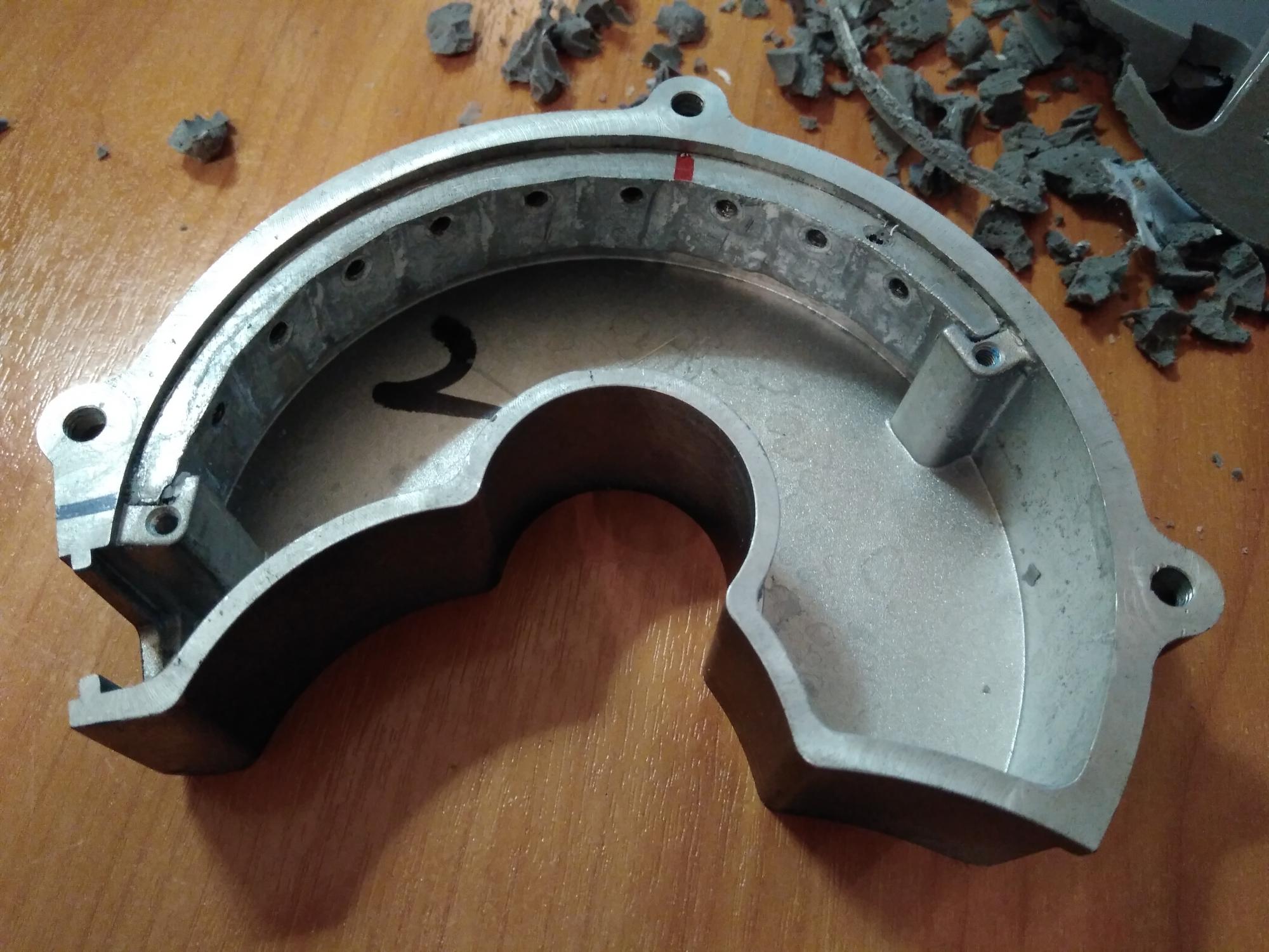

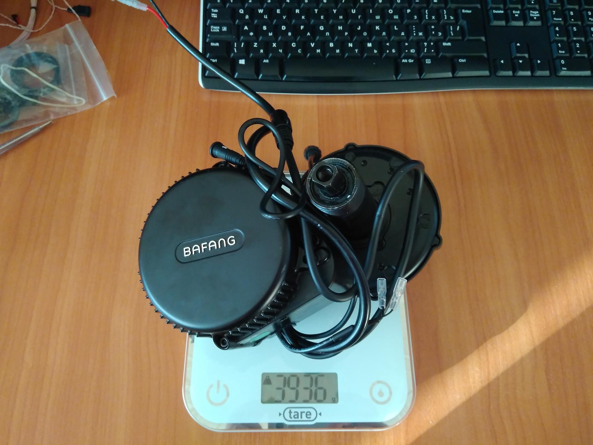

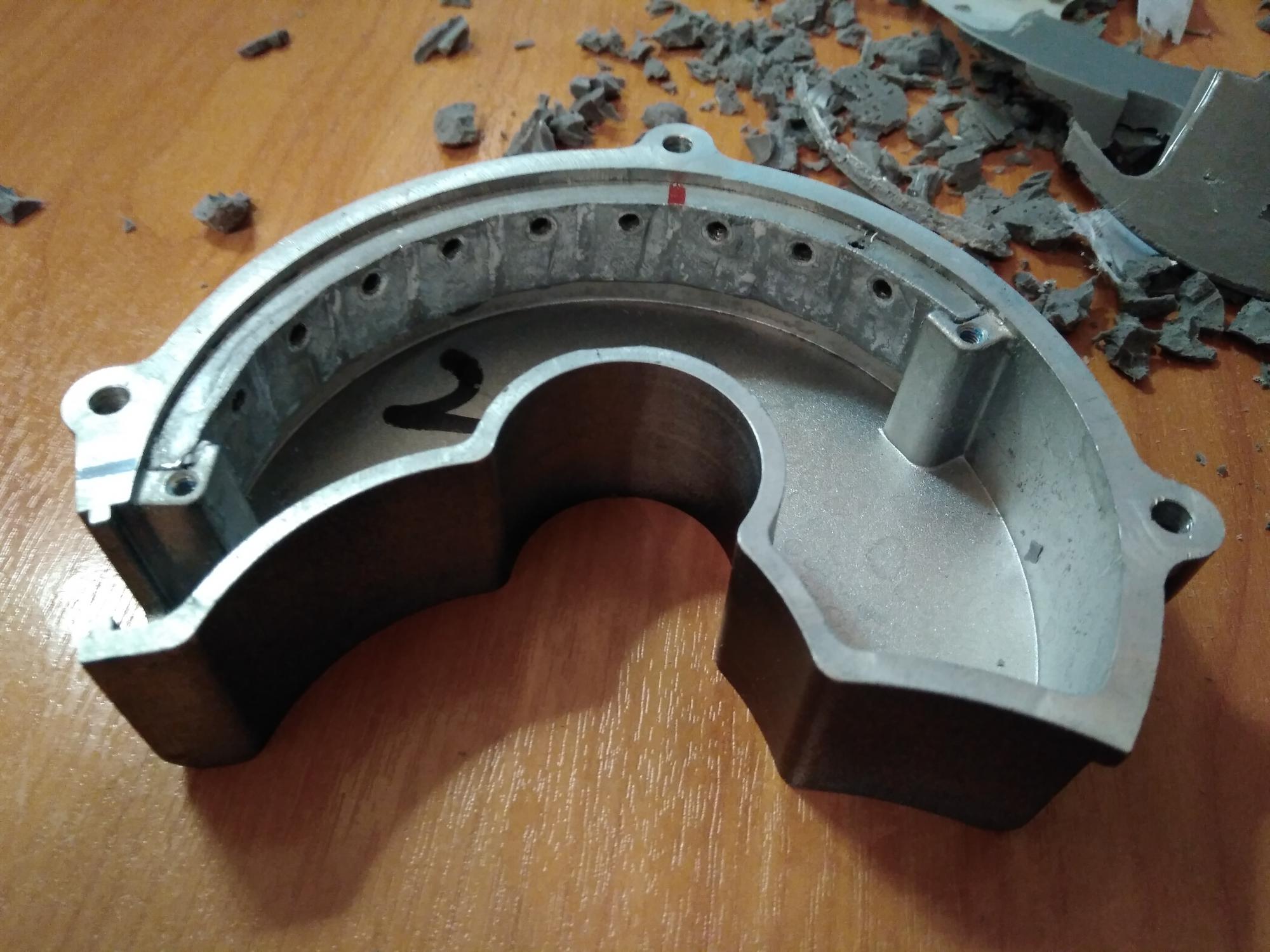

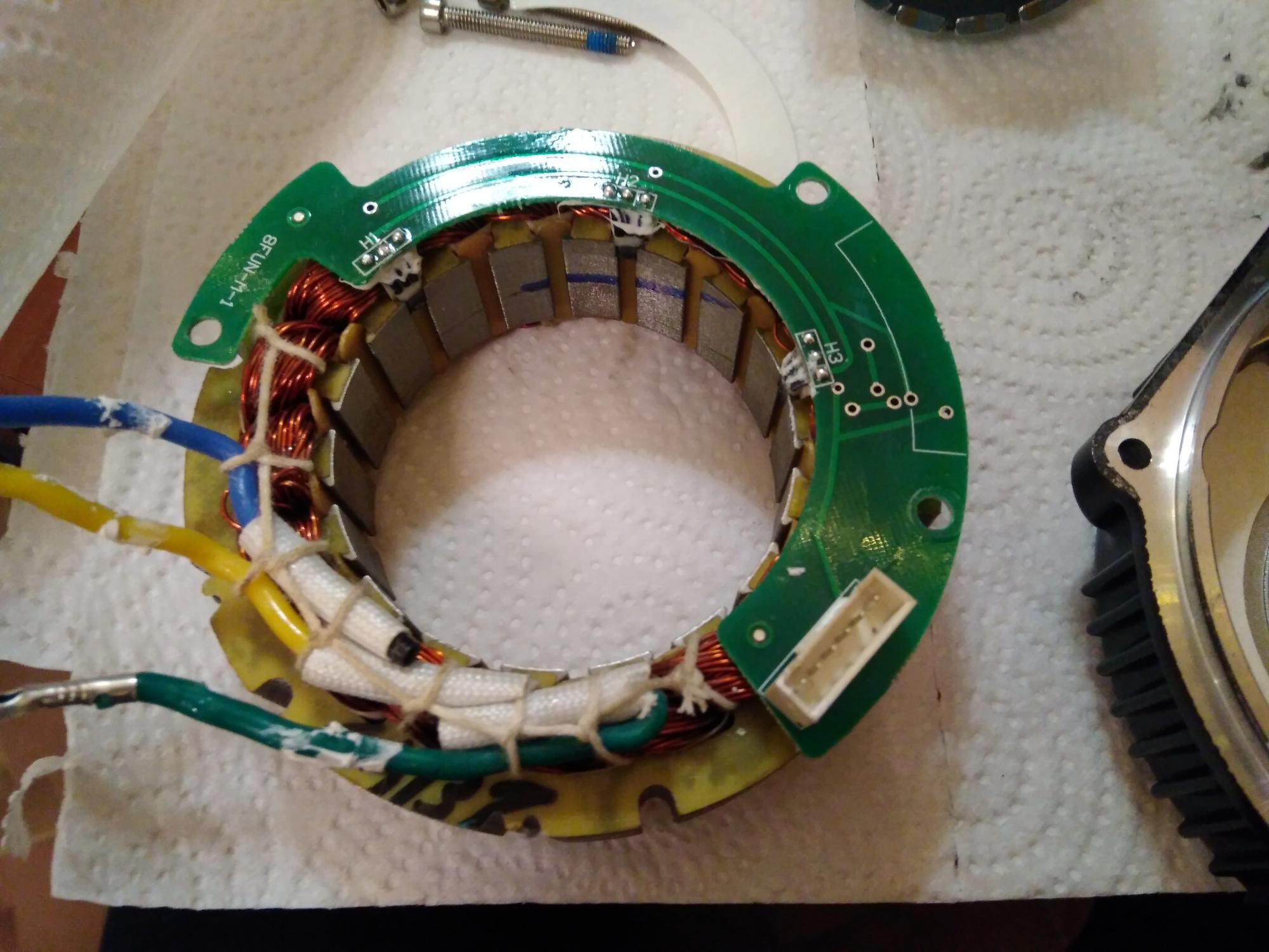

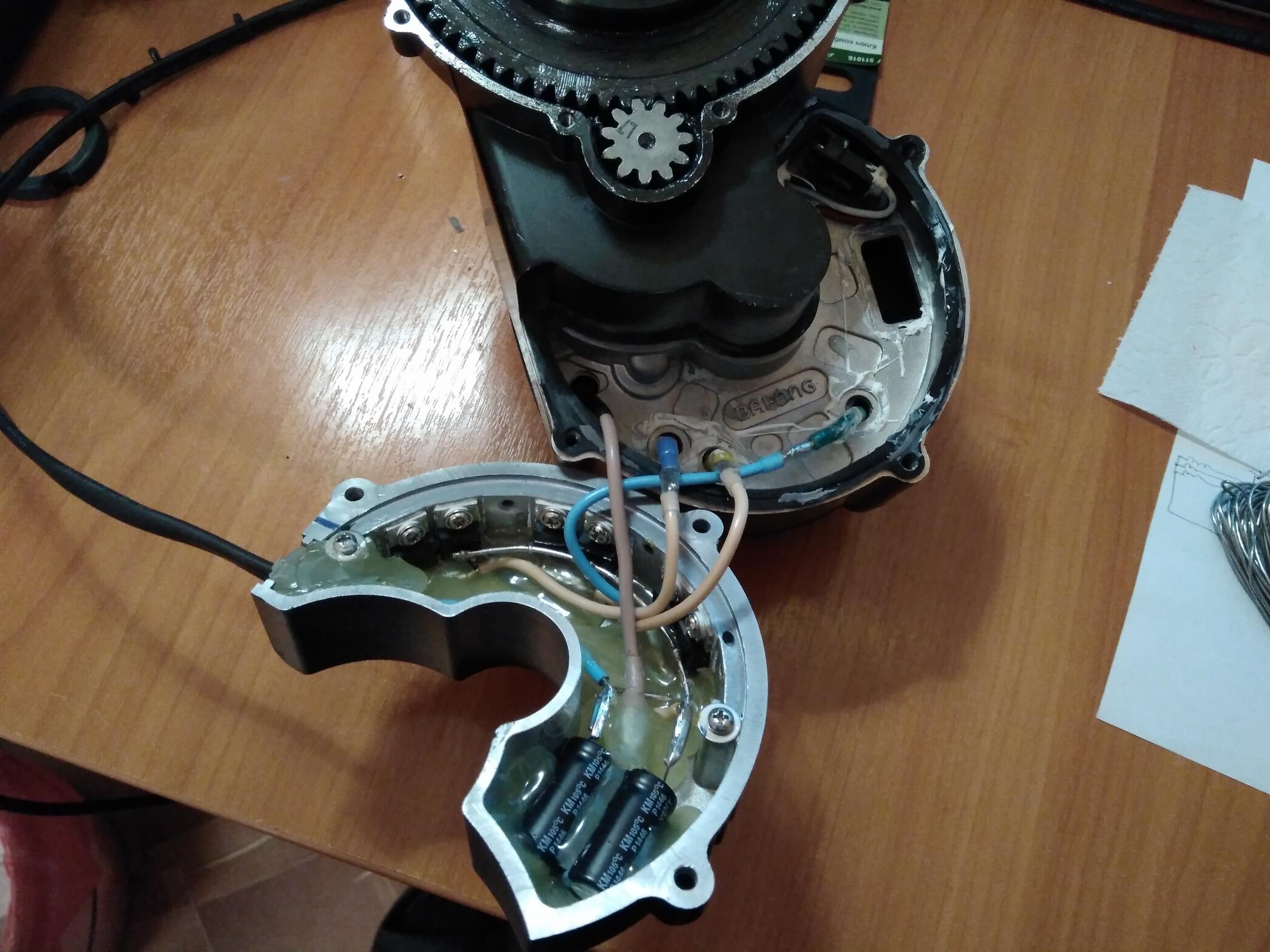

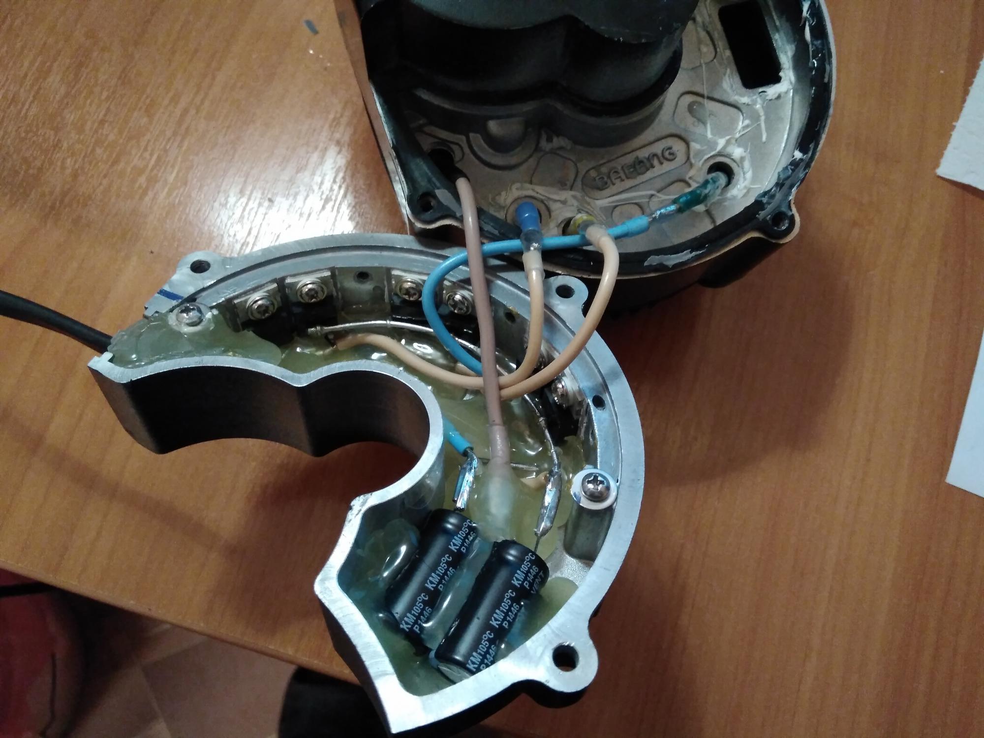

Разъединять провода пока не стал. Родилась идея убрать совсем крышку с контроллером, вместо нее выпилить другую из куска алюминия, к которому прикрутить диодный мост на шоттках, тем самым немного облегчить конструкцию. Суммарный вес мотора и шатунов получился 4,5кг, взвесил всю ту хрень которую я сегодня снял с велика (цепь, звезды, переключатели...) получилось почти 2,5кг, вот и результат вес увеличится на 2 кг с небольшим.
Процесс пошел, буду искать способ открутить эту гайку (плоскогубцами пробовал), чтобы разобрать мотор до конца и зафиксировать фривилы.

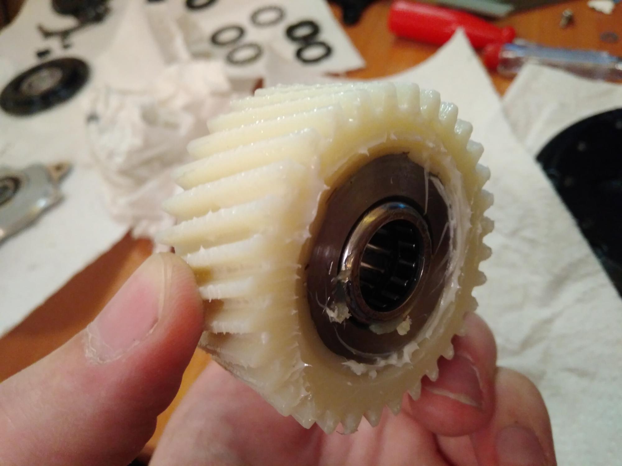

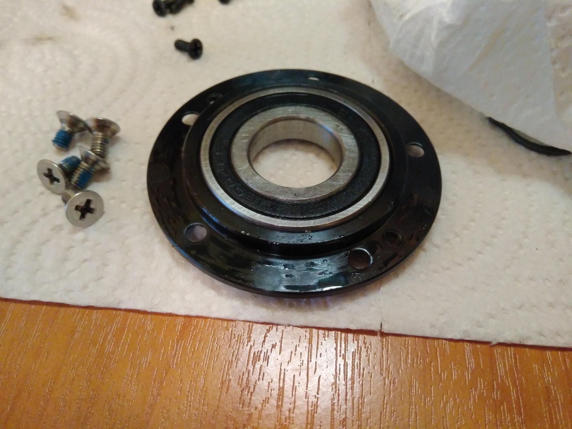

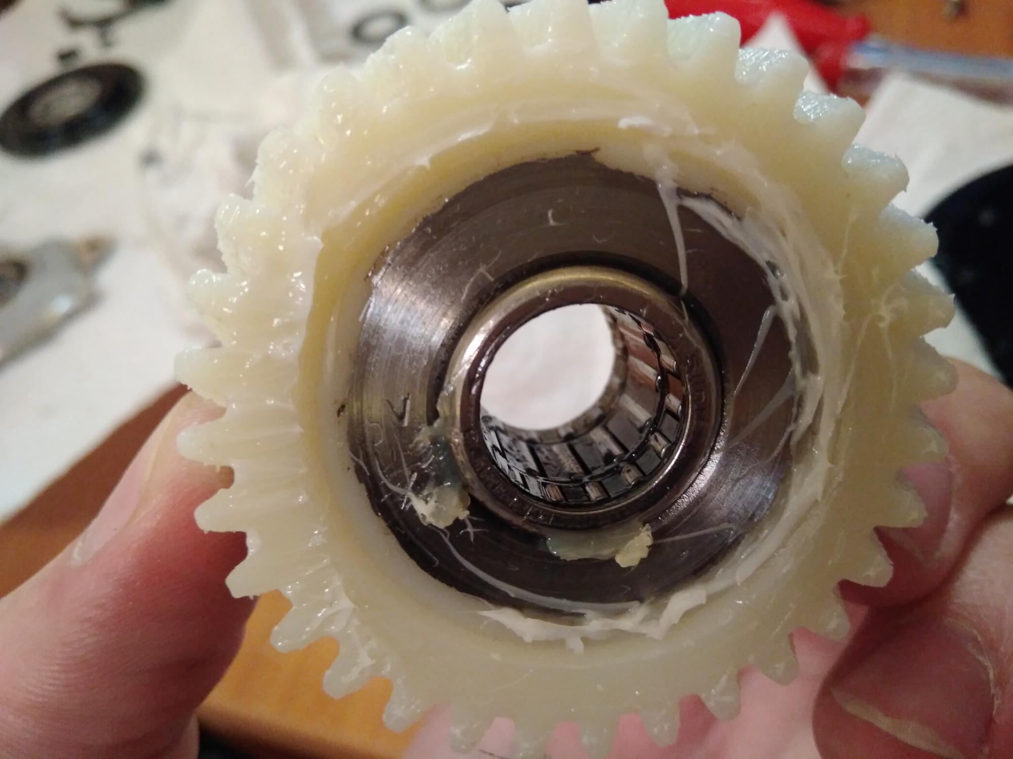

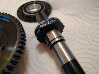

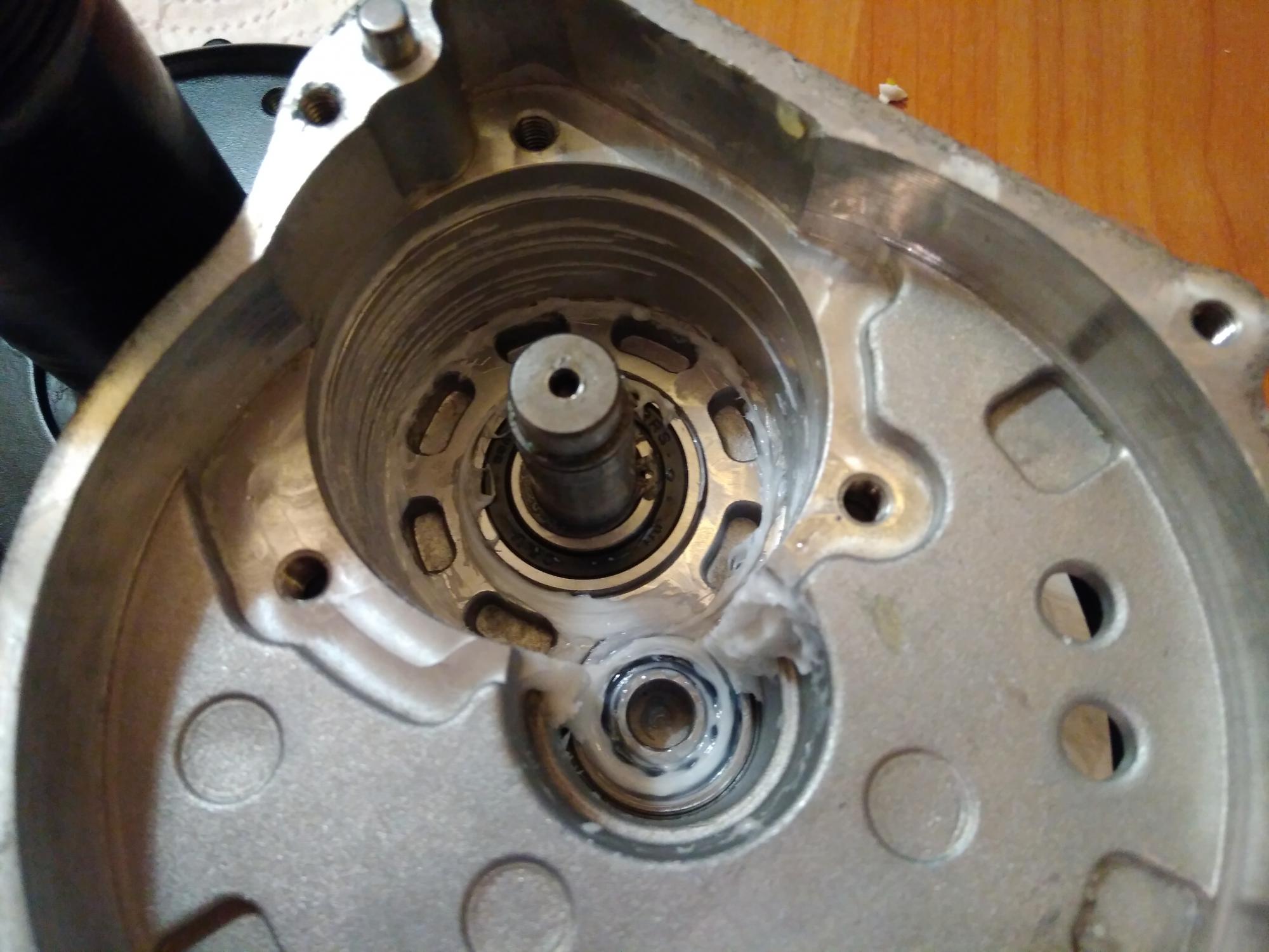

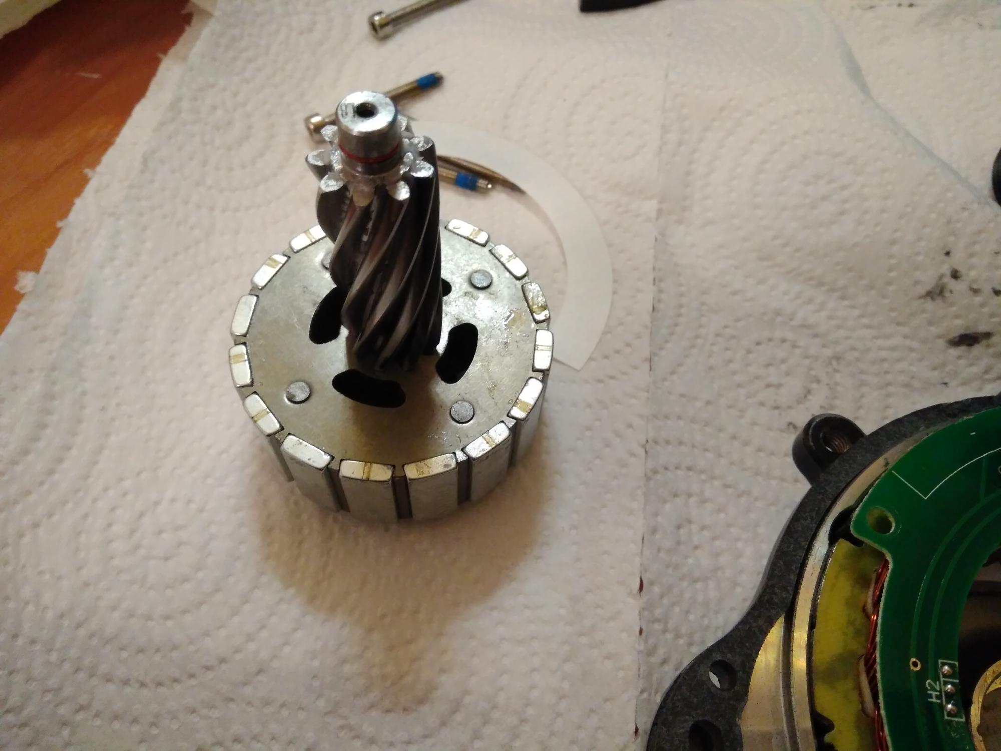

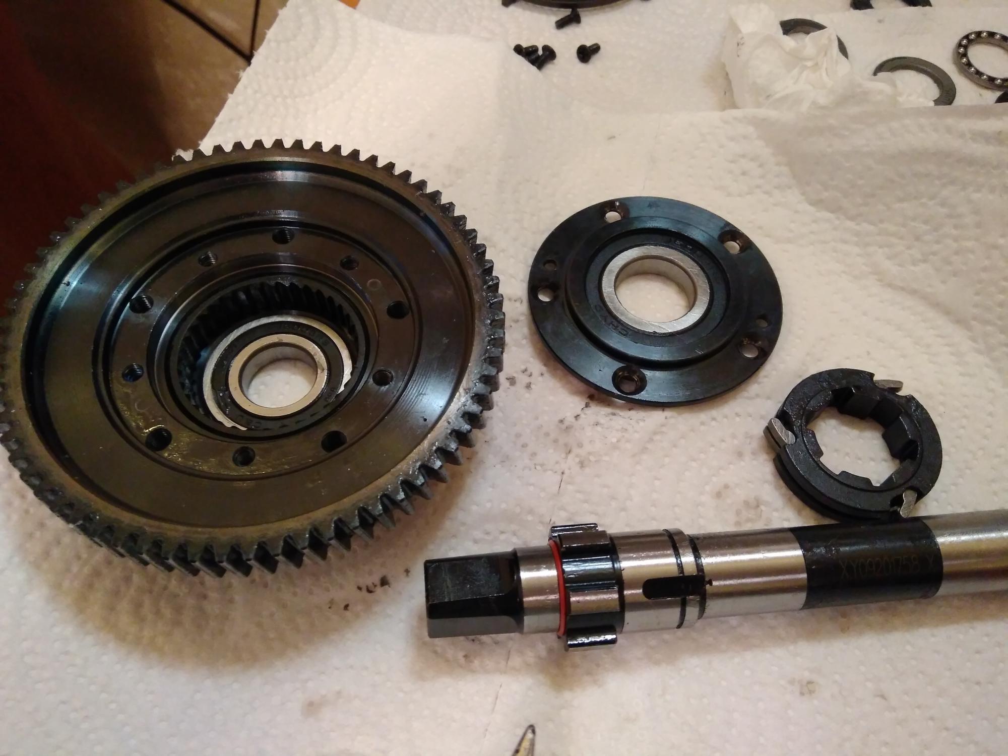

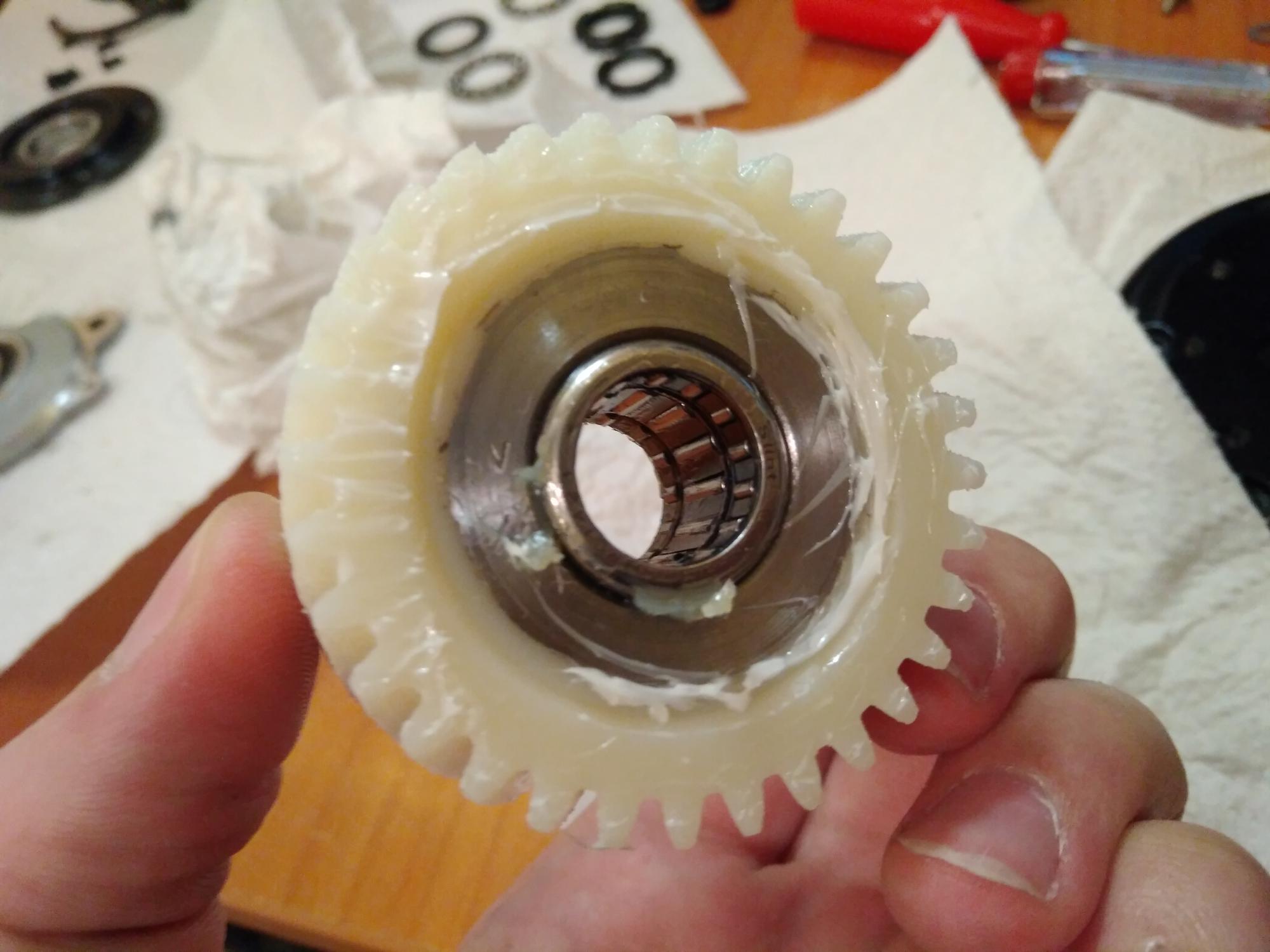

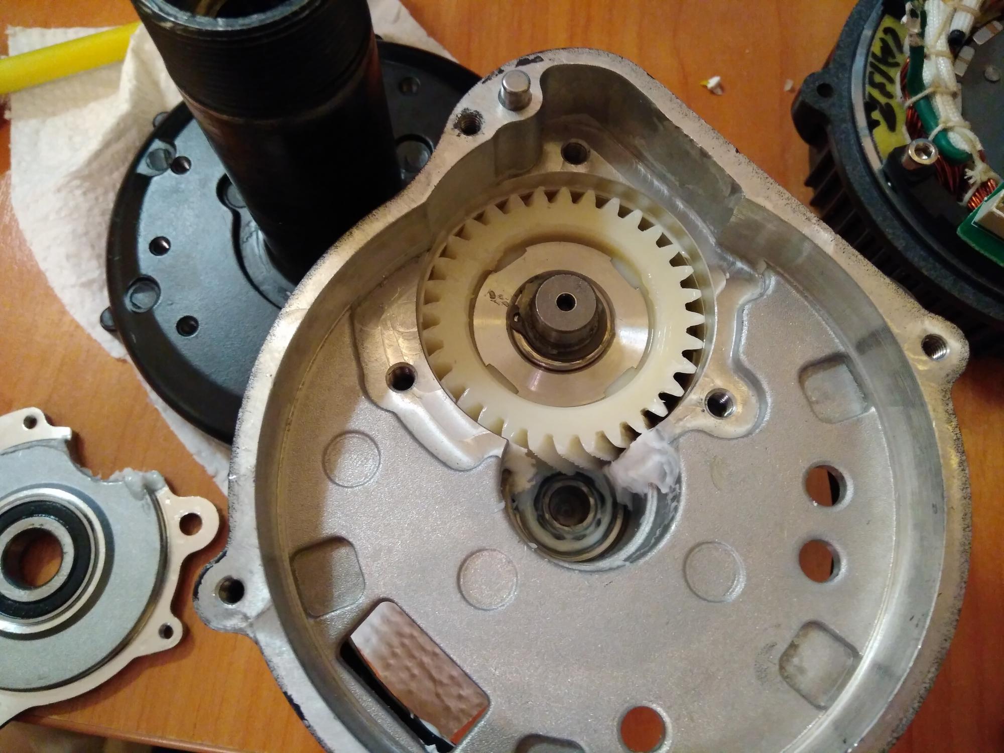

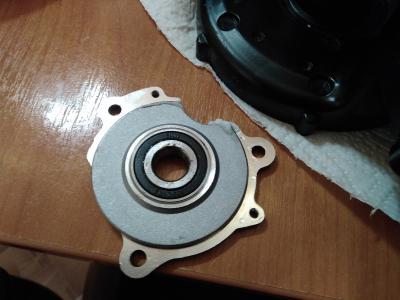

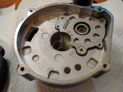

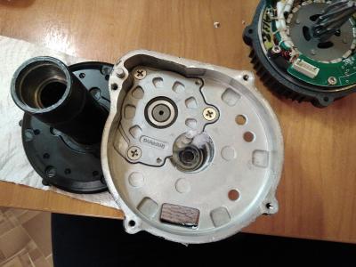

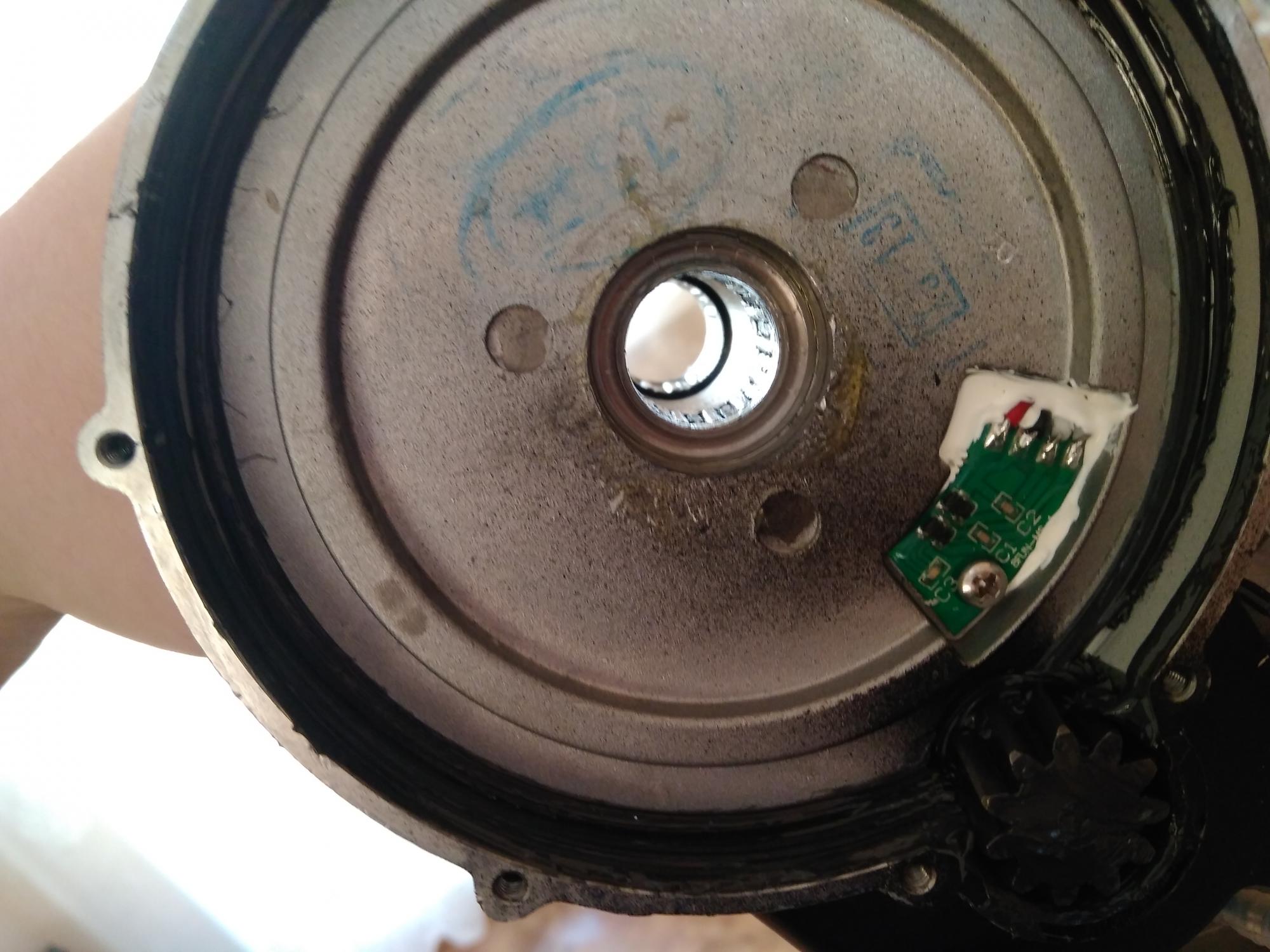

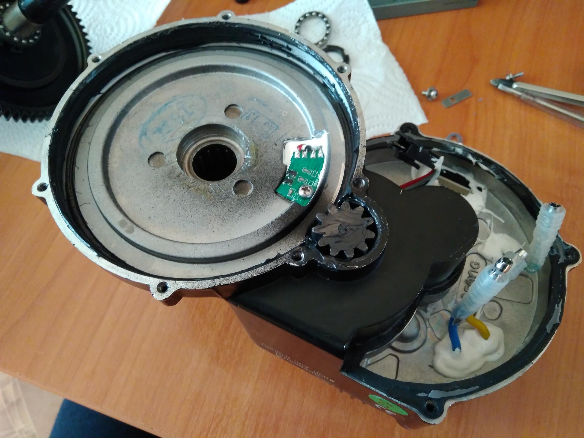

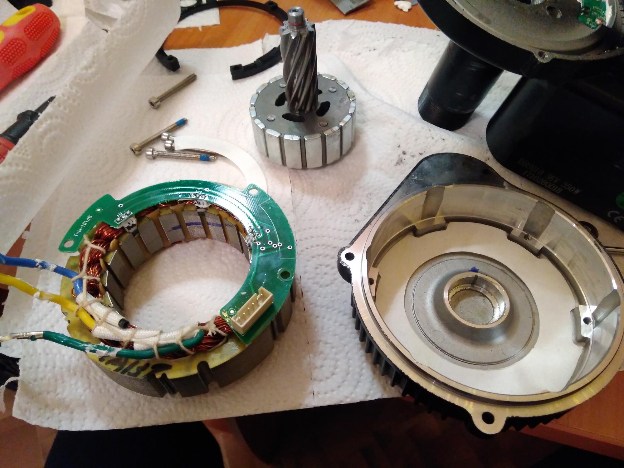

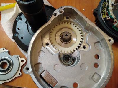

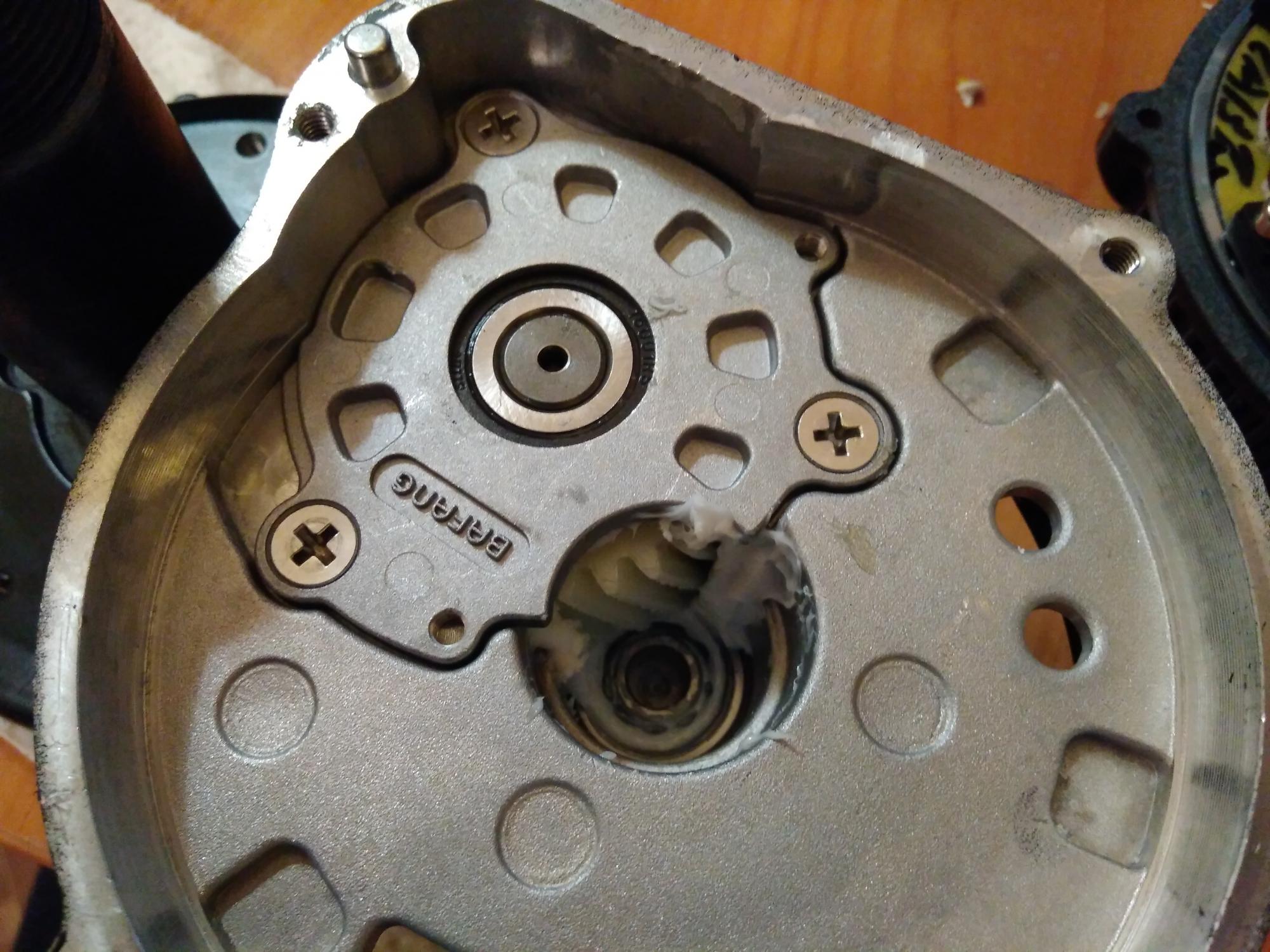

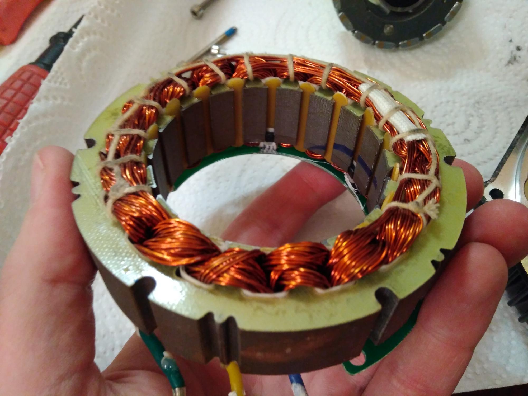

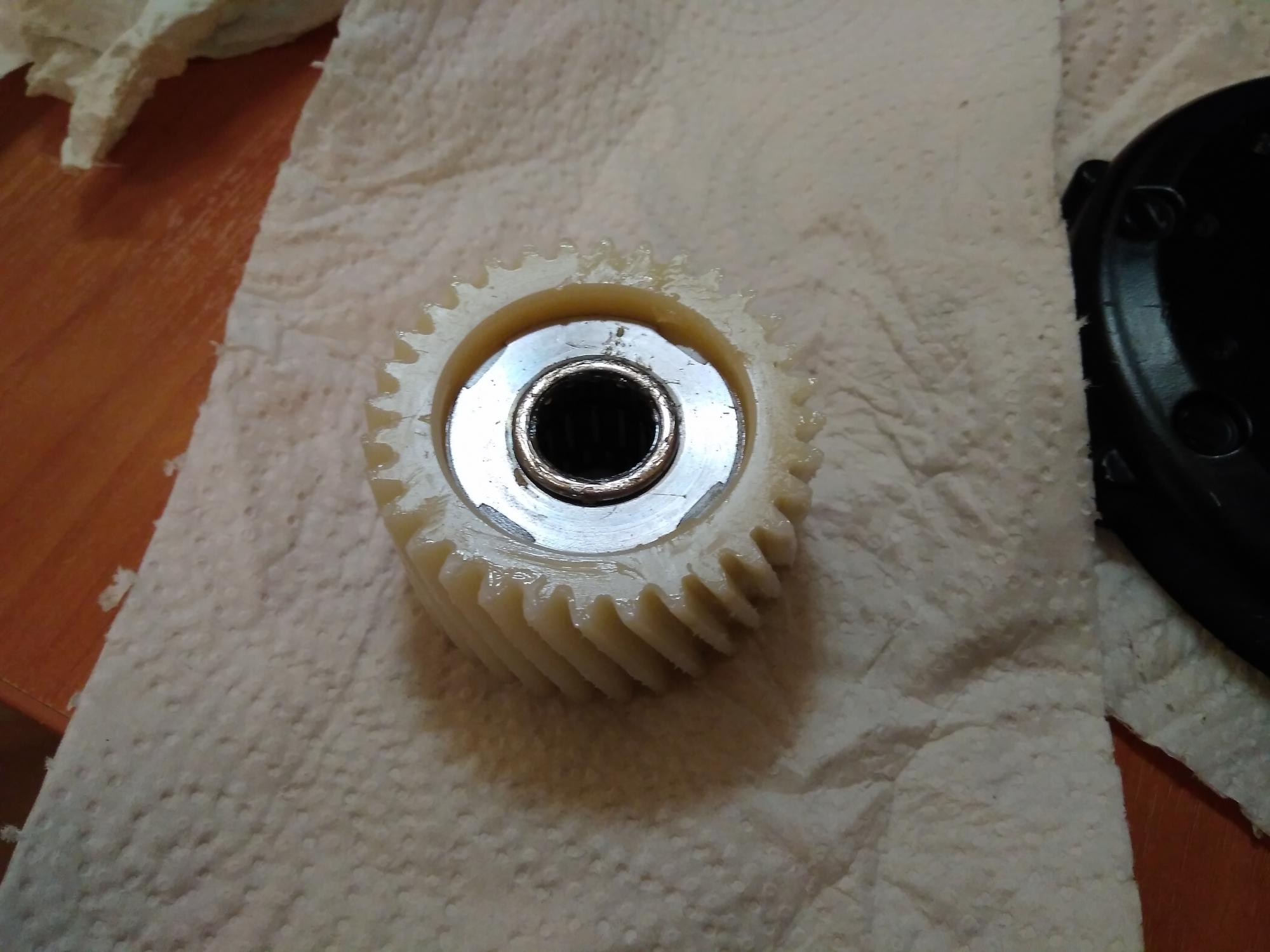

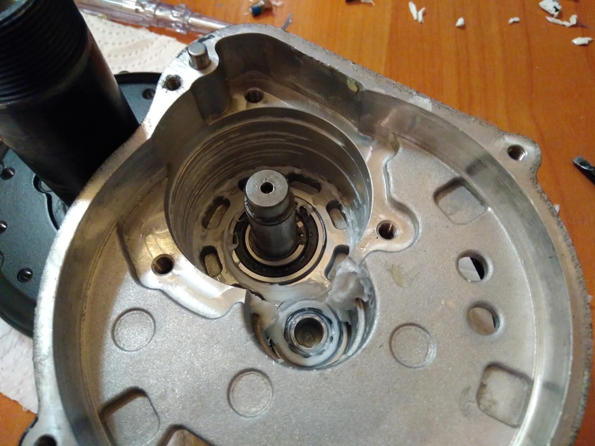

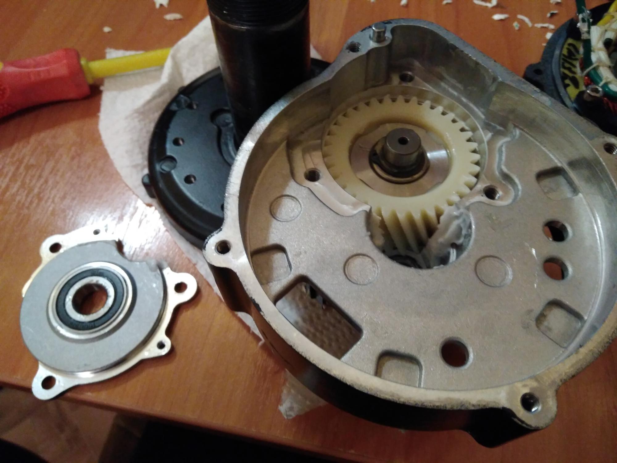

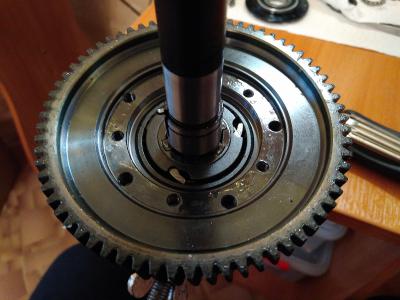

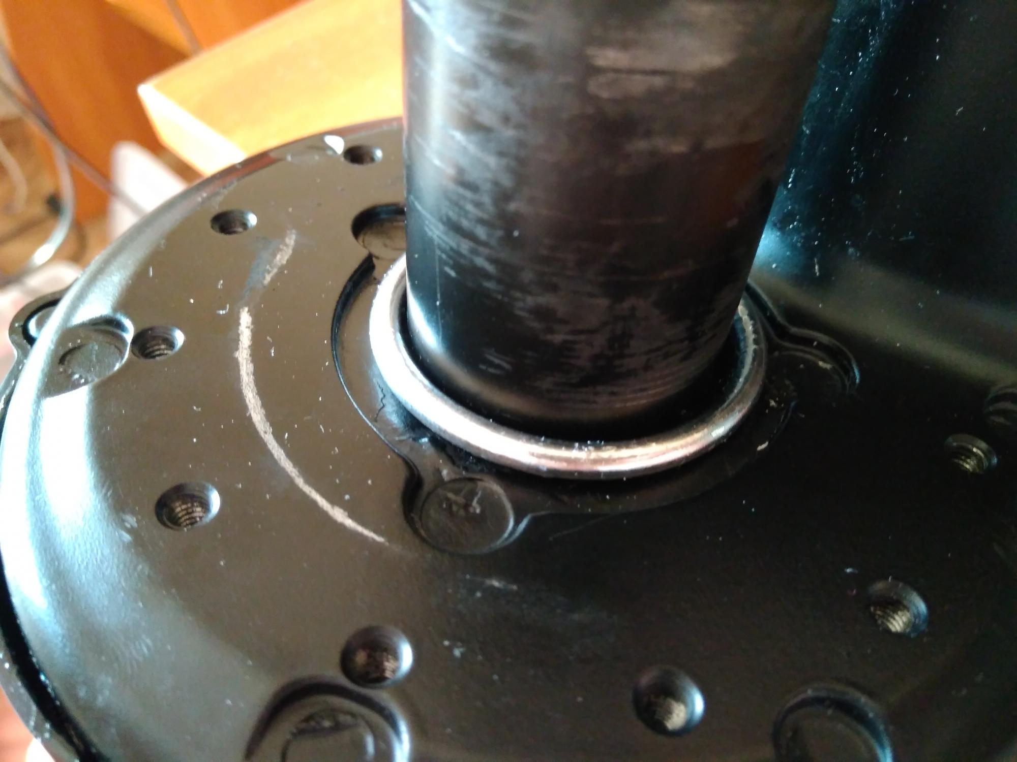

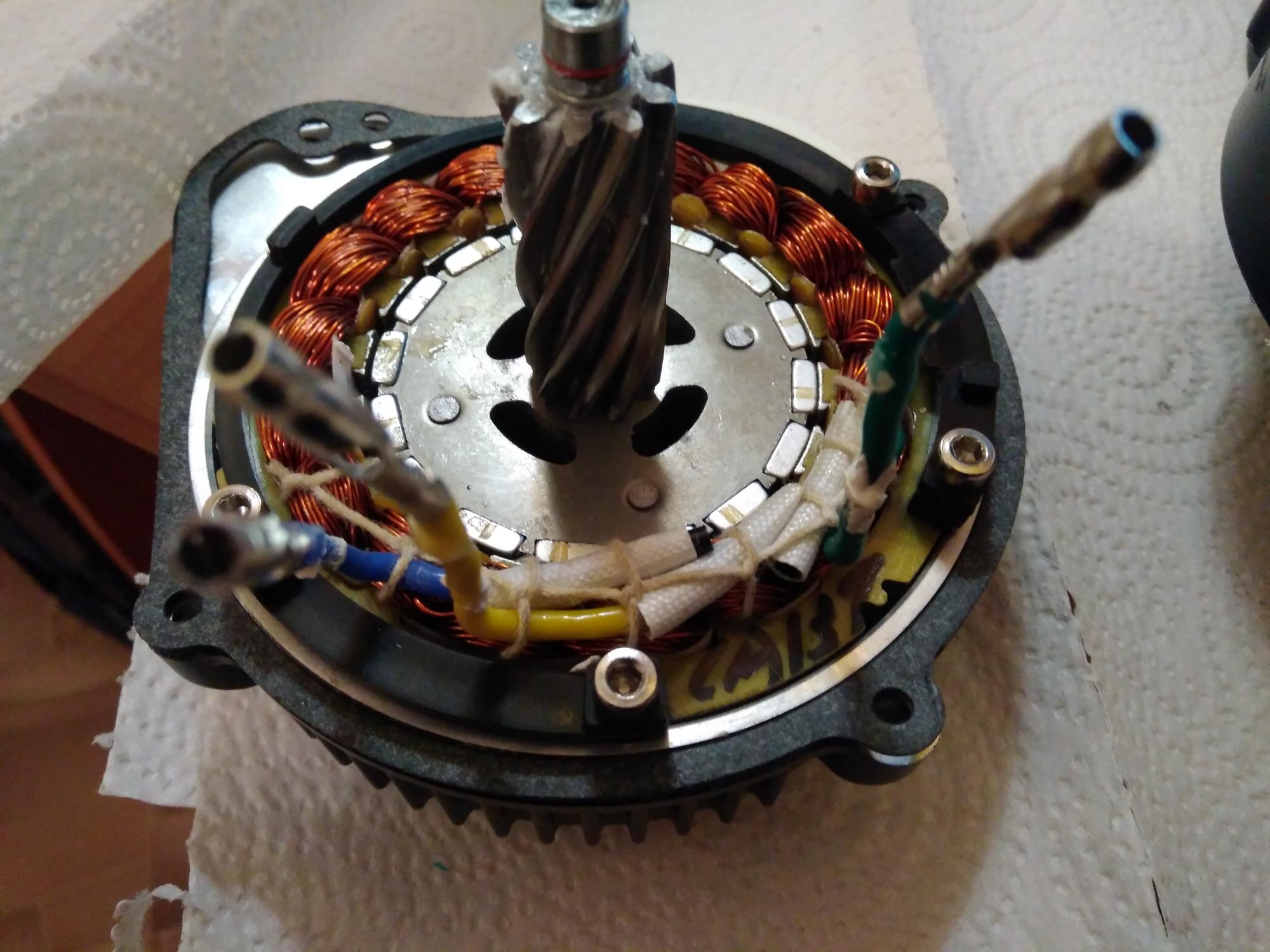

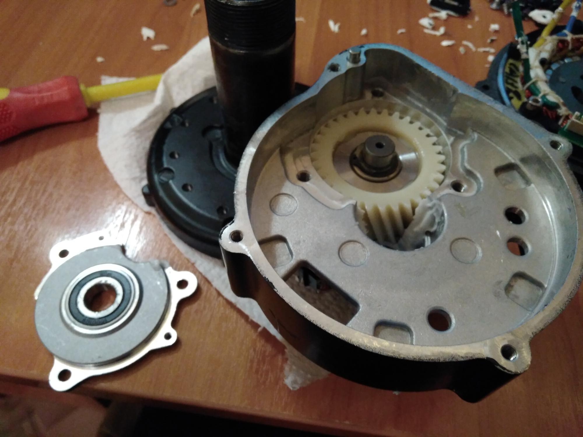

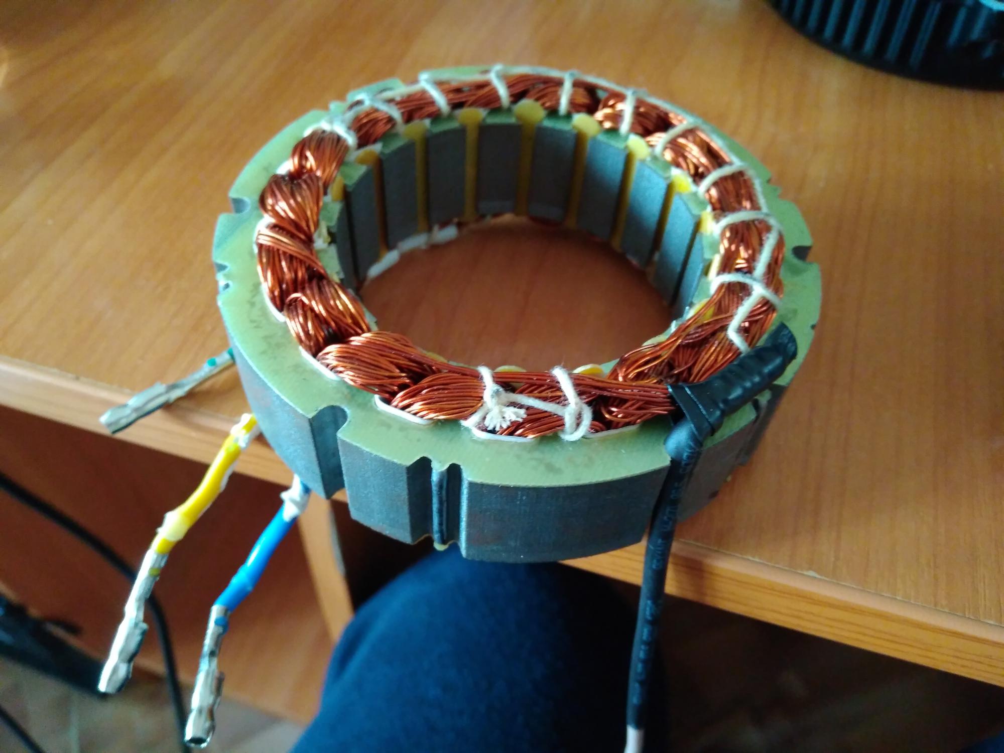

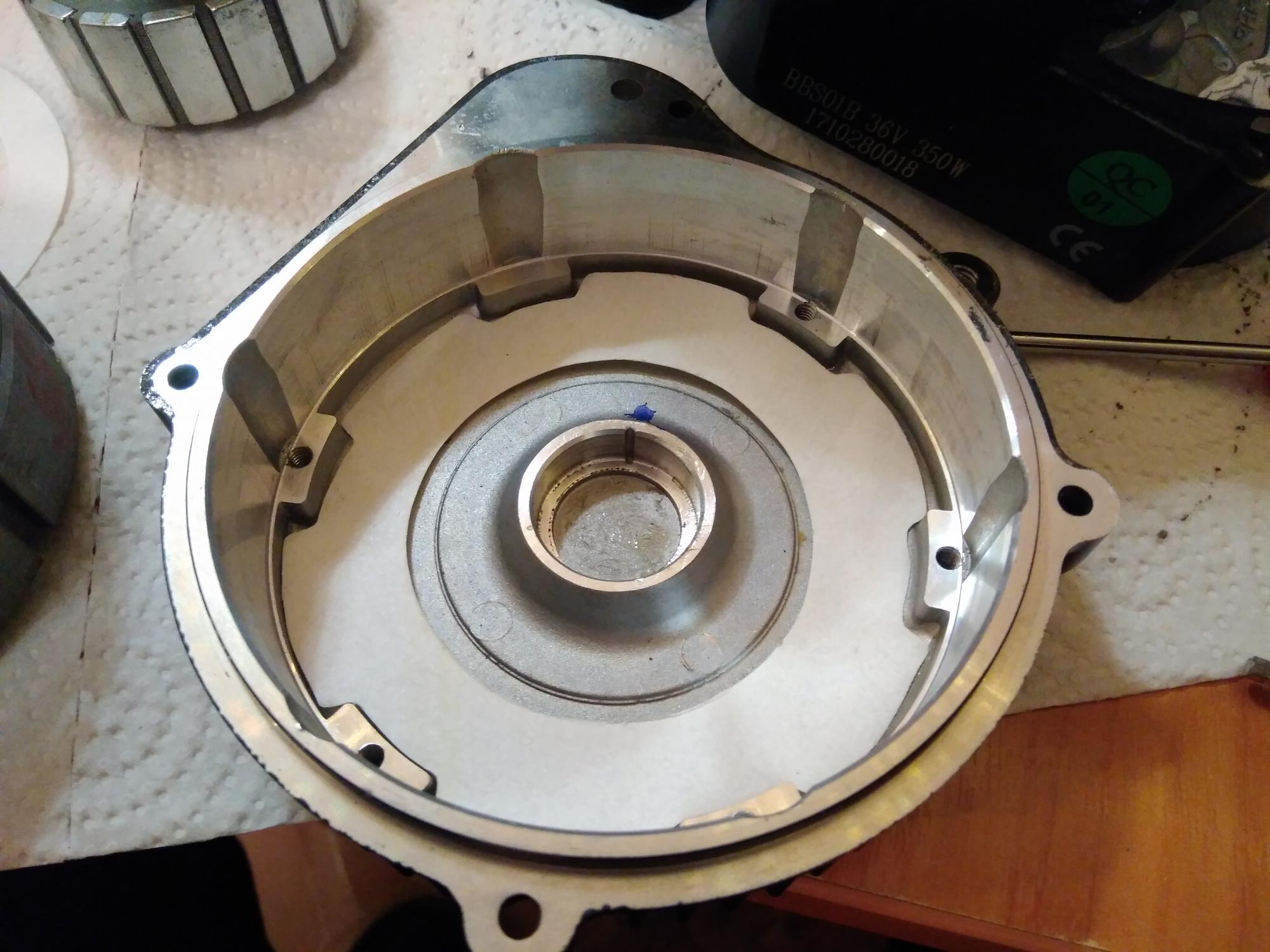

Как я раздербанил новый бафанг. Слабонервным не смотреть, кровь, кишки, расчлененка.

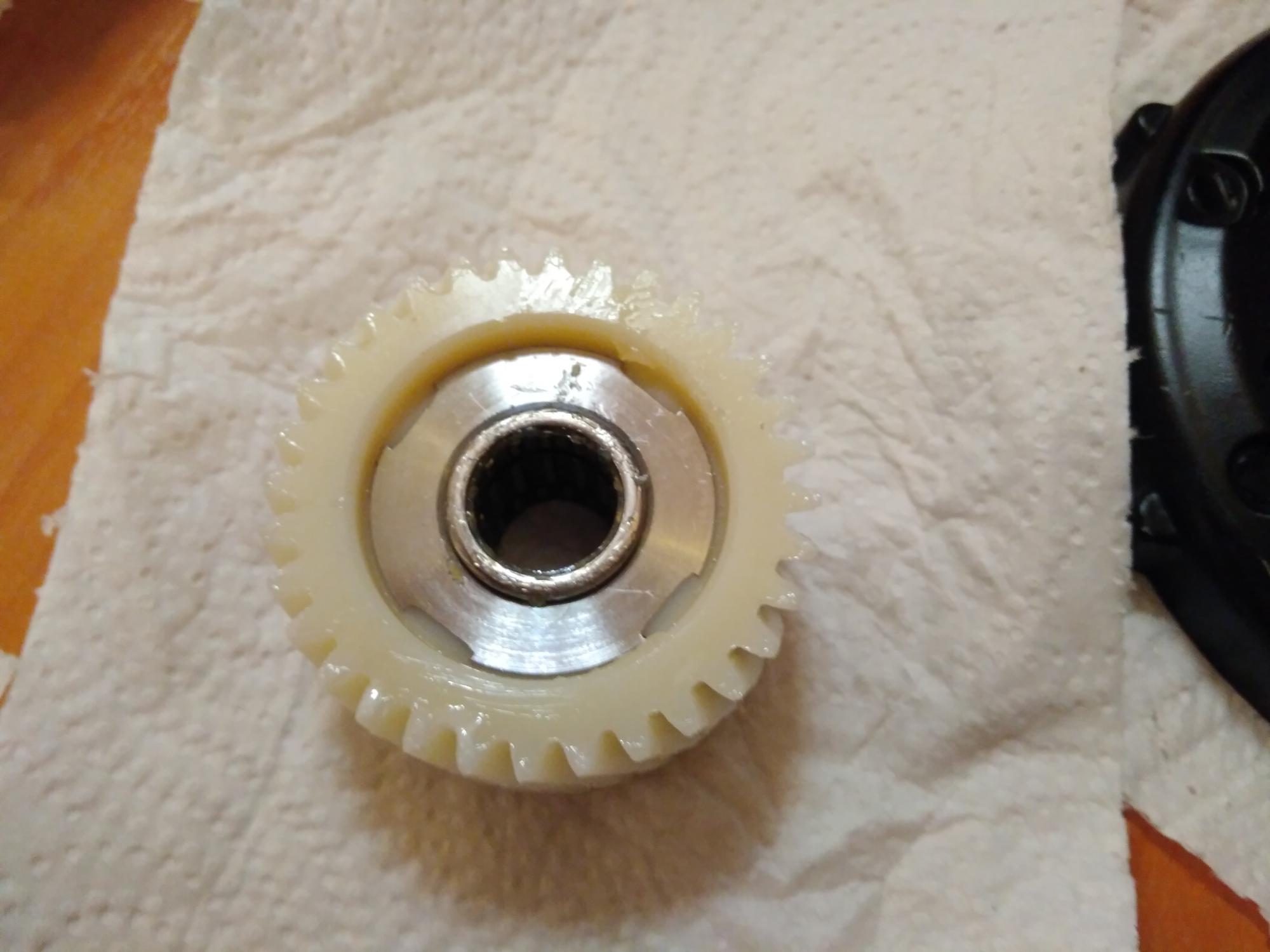

Сначала я думал заклинить оба фривила, теперь понял что смысла нет оба, пусть педали свободно крутятся назад. Первый фривил, тот что под большой шестерней, состоящий из собачек и зубчатого кольца, я фиксировать не буду. А вот второй фривил выполнен по подобию роликового подшипника внутри нейлоновой шестерни, я просто взял и тупо перевернул шестерню, теперь вращая педали вперед будет крутиться и ротор с магнитами. Если честно как-то не очень сделано, получается у тех кто используют кареточные движки, когда едешь с выключенным мотором и крутишь педали, то вращаешь все эти шестерни, а они как ни как все же тратят энергию.

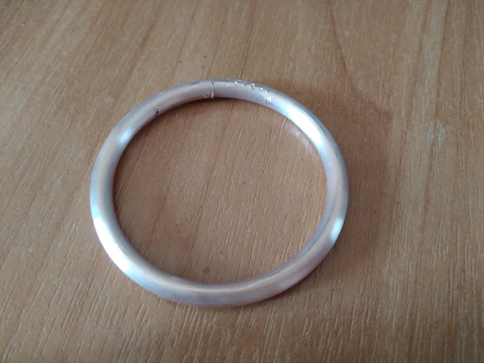

И так белую шестерню я перевернул, но из-за того что она не симметричная теперь прижимная крышка выпирает почти на 2мм, подложил под нее шайбочки и притянул. Теперь в эту крышку упирается плата с холлами, пришлось ее снять. Все собрал, прицепил шатун, покрутил руками примерно с частотой нормального каденса, крутится туго, не знаю как это будет ногами, надеюсь со временем еще разработается. Выработал по двум фазам 20-22В в холостую, не густо, но для начала сойдет.
Продолжение следует.

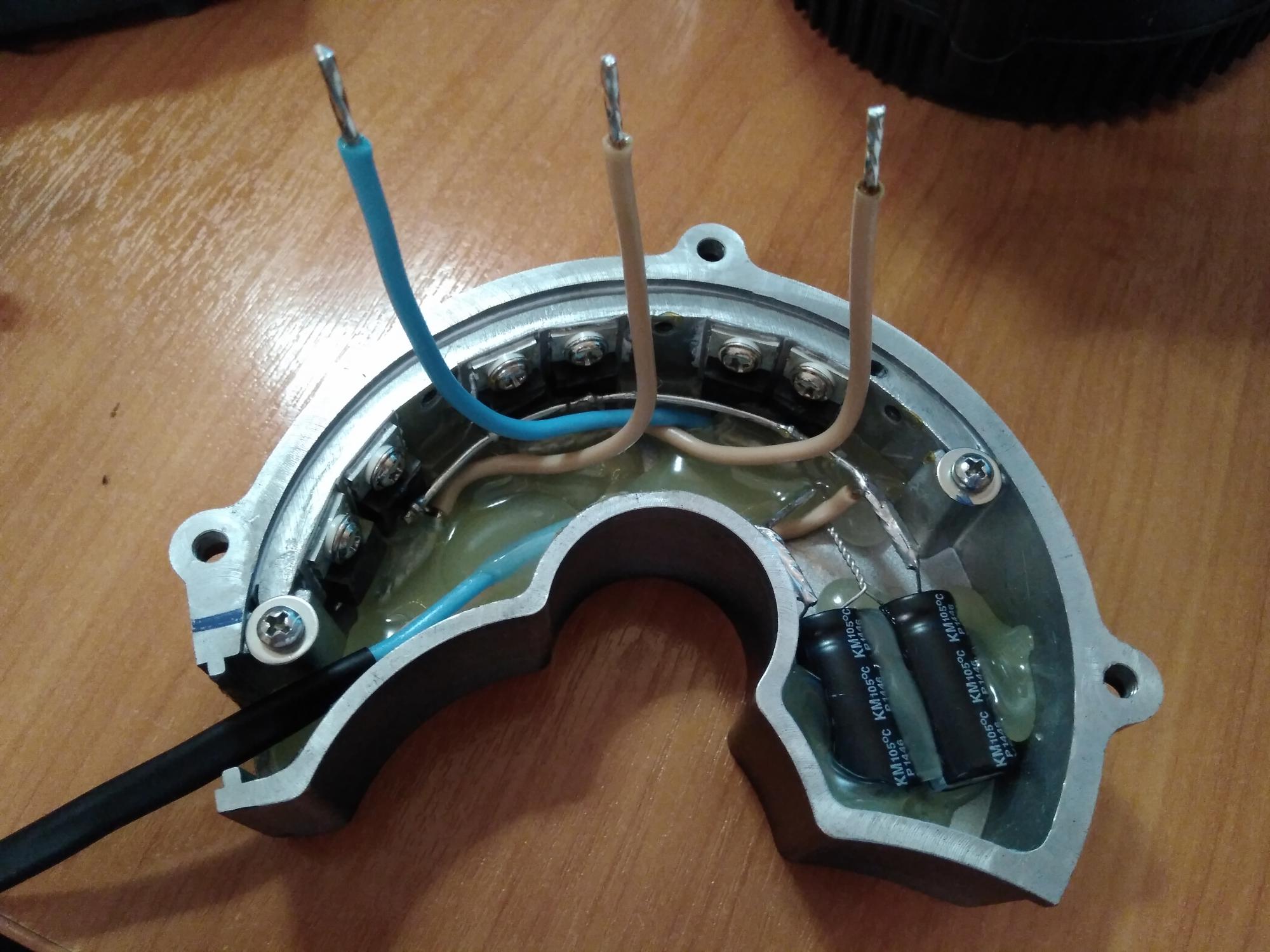

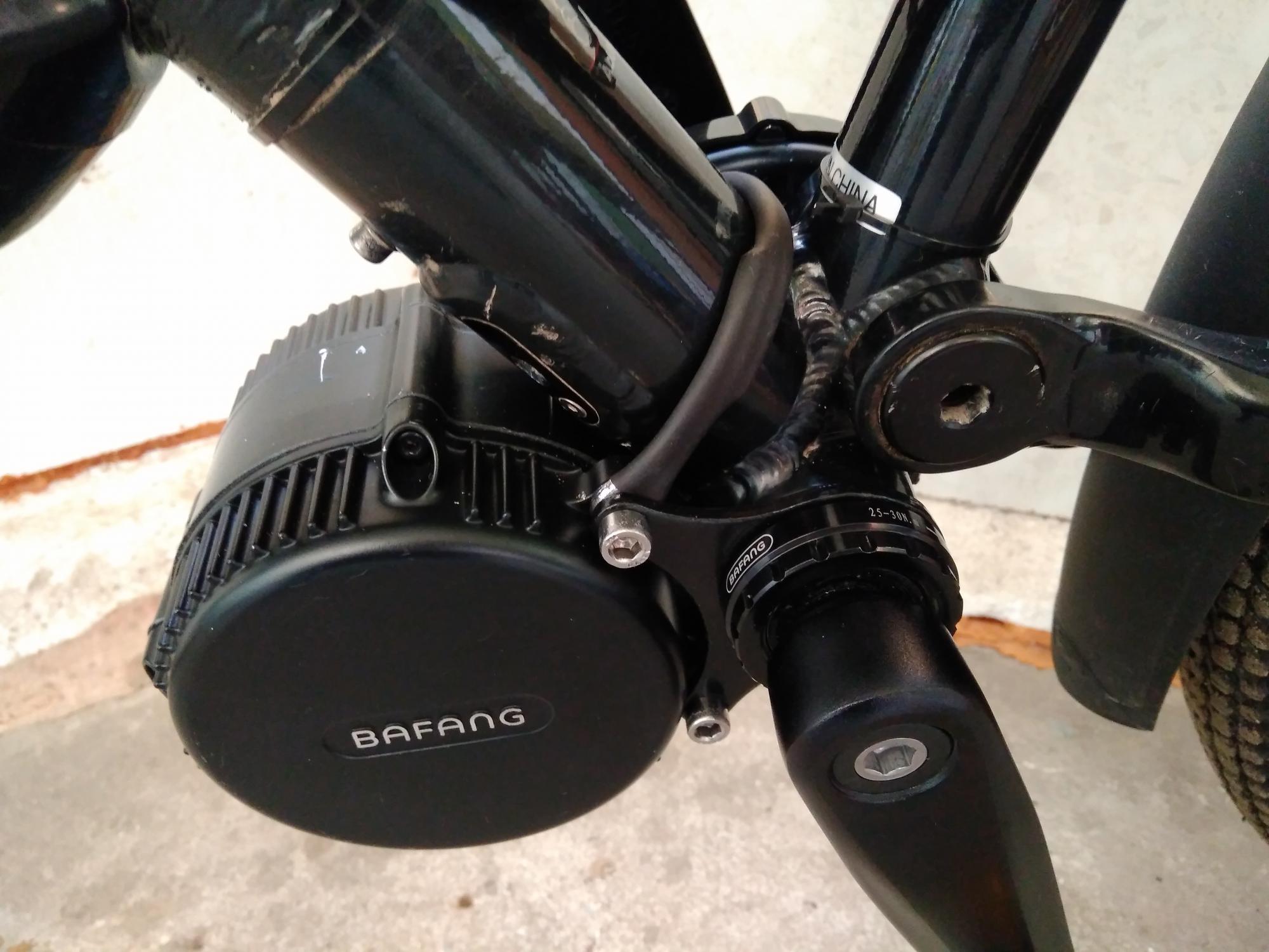

Выпотрошил контроллер из крышки, влепил туда мост на шоттках со средней точкой, сделал хомут и проставочное кольцо, генератор установлен и полностью готов. Пробовал педалировать на лампочки, по сравнению с предыдущим опытом генерации на переменке напряжение теперь уже постоянное стало побольше, сильно прыгает, доходит до 35-36В, каденс примерно такой же рваный и неудобный. Подключил к своему бустеру, бустер нагрузил на те же лампочки, педалировать стало еще хуже в сто раз, медленно тяжело проворачиваются мертвые зоны, резко и легко пролетают рабочие зоны, такое дерганое дурацкое педалирование, очень тяжело и неудобно. Тут я понял, что все перепутал наоборот, зависимость тока от напряжения оказалась не крутой, а наоборот заваленной, это видно по таблице, чето я тупанул. Бустер буду переделывать.
Опыт педалирования на улице показал, что придется напрочь переучиваться ездить, педалировать на автомате не так то уж просто, постоянно проявляют себя велосипедные привычки.

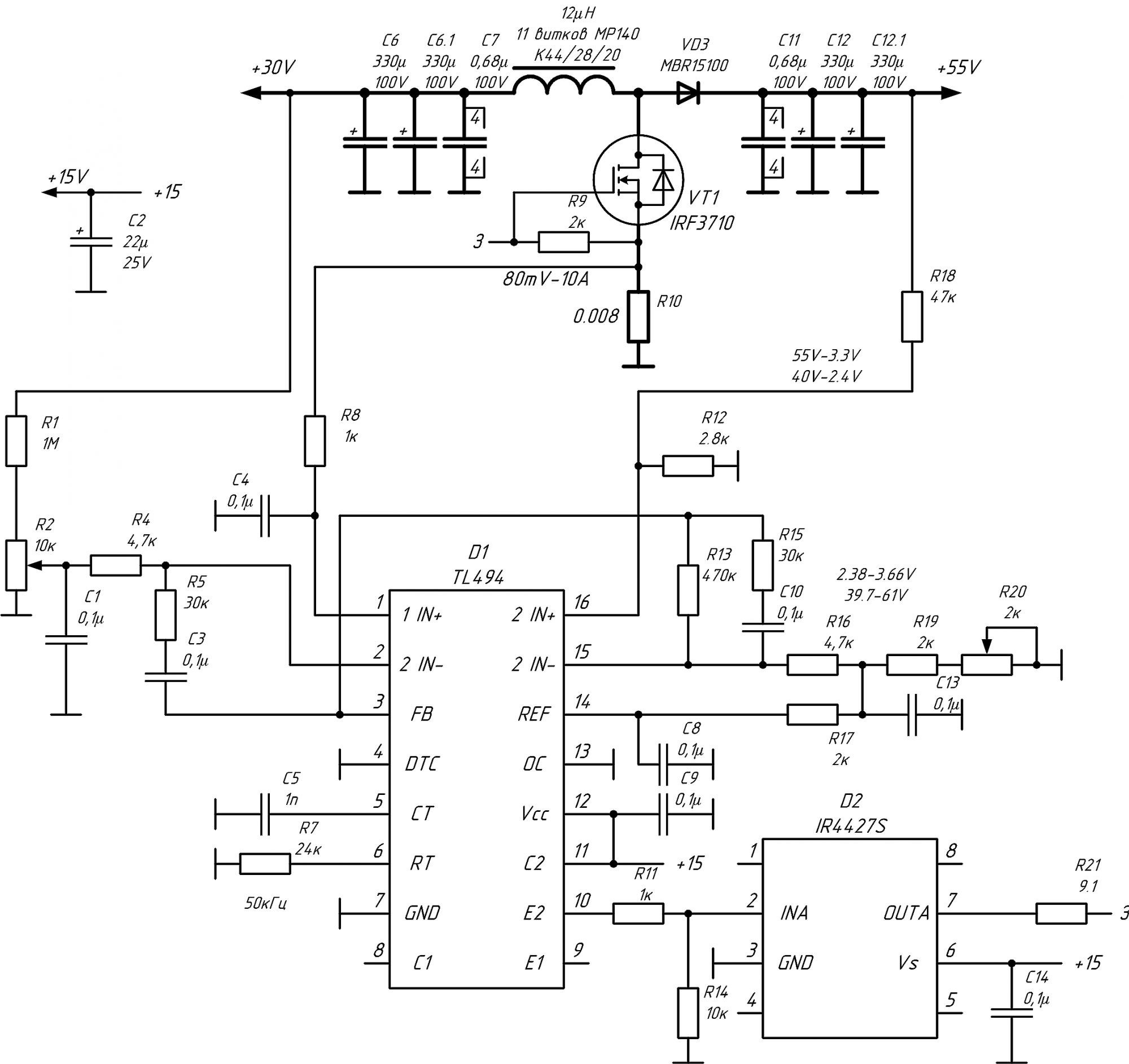

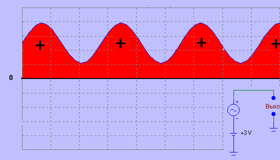

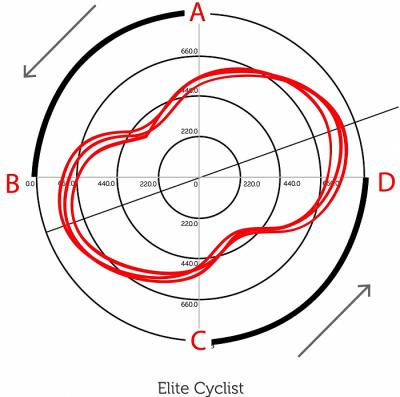

И так продолжаем. Форма напряжения с генератора представляет собой что-то наподобие синуса с постоянной составляющей. Подходящая картинка из гугла
Частота этого синуса есть удвоенная частота педалирования, т.е. 2 герца с копейками. Нужно сделать так, чтобы в горбах этого синуса с генератора забиралось больше мощности, в провалах - меньше. Нужно изменить зависимость входного тока от входного напряжения повышающего преобразователя, так чтобы при небольшом увеличении угловой скорости педалей вырастала потребляемая мощность с генератора, прохождение мертвых зон будет проходить с уменьшенной угловой скоростью и с гораздо меньшей мощностью, педалирование все-равно будет рваным, но я надеюсь существенно сгладить эту неравномерность. Изменения вношу в опорный сигнал усилителя ошибки шим-контроллера, который подается на вторую ногу TL494. Первым делом попробовал перекинуть делитель с постоянных стабилизированных 5 вольт на входное напряжение, чтобы ток менялся пропорционально входному напряжению, тем самым превратив бустер в корректор коэффициента мощности, снял характеристику, реально получилось точь в точь, что чисто активная нагрузка, ток меняется прямо пропорционально напряжению, по закону Омма. Но мне этот вариант тоже не подходит, это то же самое что крутить на лампочки.
Теперь пробую взять сигнал с делителя входного напряжения и вычесть из него фиксированный постоянный уровень, чтобы отсечь постоянную составляющую и срезать провалы синуса.
И подавать этот сигнал на шим-контроллер, чтобы он формировал нужную нагрузочную характеристику. Делаю это при помощи операционника по схеме вычитателя напряжений.
Поиграв с подстроичниками добился более-менее нормального результата, ну или по крайней мере мне на данный момент кажется, что нормального. Педалирование стало более плавным, с повышением нагрузки рваность все же проявляется.
Пока я остановлюсь на этом результате, буду тестировать, наблюдать. Результаты замера мощности, которые я делал китайским ваттметром GT Power пока не особо ясны, показания прыгают, пока я только настраивал и пробовал разные варианты, каких-то долговременных усредненных данных выложить еще не могу. Но пока я два вечера с ним экспериментировал с меня сто потов сошло. Максимальная нагрузка на выходе бустера которую мне удалось выжать едва переваливала за 200Вт, но это было очень тяжело и недолго.
О КПД говорить тоже сложно, как его замерить не знаю, могу лишь сказать что после моих экспериментов генератор становился едва тепленький, а бустер не нагревался вообще. Можно конечно найти велотренажер в каком-нибудь спортклубе, которые показывает мощность на валу, и чисто на глаз сравнить с моим педальным генератором, но это все очень приблизительно.
