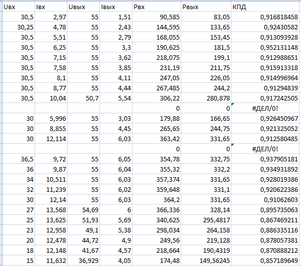

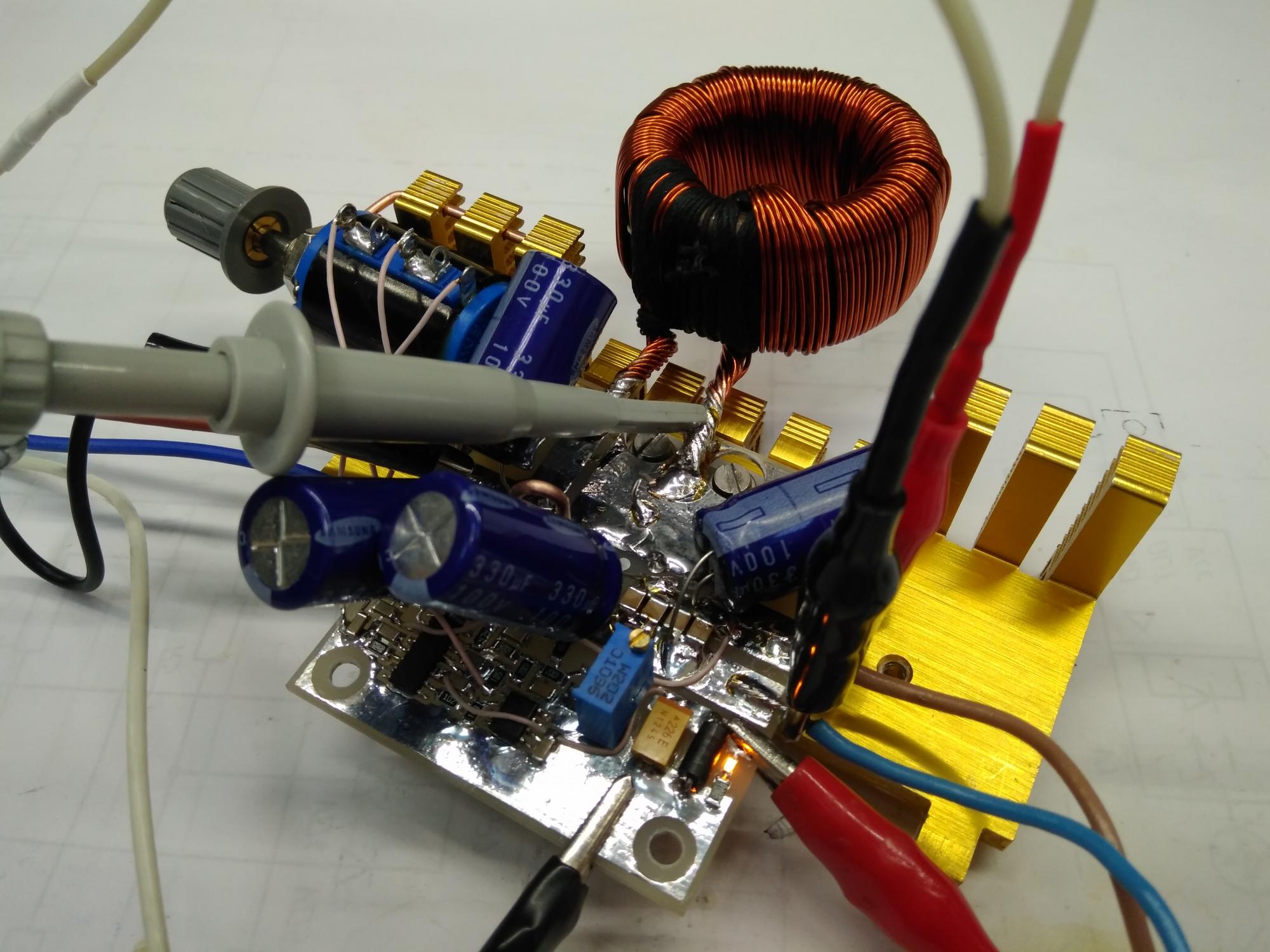

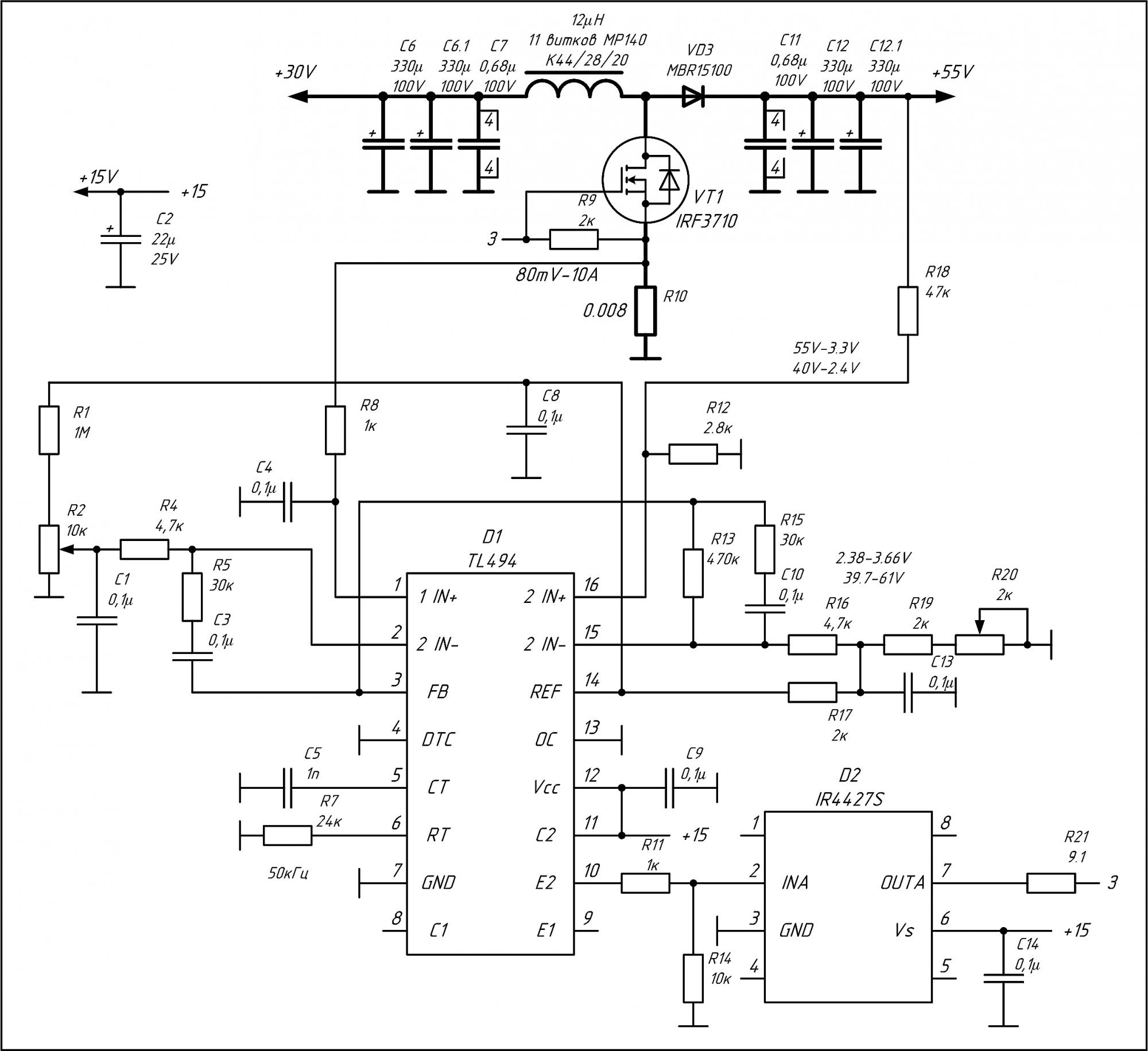

Пока я дожидаюсь свой педальный генератор, решил заняться "эксклюзивным контроллером". Как сообщил [user]Ev[/user], что в его хофо напряжение на выходе бывает 30-40 вольт и ниже, то для моей 48В батареи нужно будет повышать напряжение. Причем повышать так, чтобы мощность возрастала с увеличением каденса, и вдобавок регулировалась переменным резистором, чтобы можно было регулировать нагрузку на ноги. И как уже проверил [user]Ev[/user], применять дисишку со стабилизацией напряжения и тока на выходе не лучший вариант, стабилизируя ток на выходе, мы стабилизируем мощность, поэтому придется сильно давить на педали при низком каденсе, и слабее давить при высоком, что нам не подходит. Поэтому первая моя мысль была застабилизировать ток на входе преобразователя (на выходе генератора). Тем самым с ростом каденса будет расти напряжение на генераторе, а при постоянном токе генератора мощность будет так же расти вместе с каденсом, и дойдя до нужного каденса можно будет регулируя ток, задать нужную мощу.
Вообщем преобразователь топологии бустер (повышающий), не синхронный (с этим пока не буду заморачиваться), нужно на входе этого бустера поставить токовый шунт, нимать с него сигнал и по нему стабилизировать ток, а так же ведем обратную связь по напряжению с выхода бустера, чтобы не допустить перезаряда батареи если она уже заряжена. Но подумав над схемой я решил попробовать застабилизировать не входной ток, а ток ключа, заодно убить двух зайцев, защитить ключ по току и отсюда же застабилизировать ток. Понятное дело что стабилизация тока ключа не равно стабилизация тока на входе, т.к. ток ключа имеет пилообразную форму и стабилизироваться будет его усредненное значение. Я предполагал, что таким образом получится некий наклон и нелинейность зависимости входного тока от напряжения бустера, но когда собрал схему понял что этот вариант, намой текущий взгляд, еще больше подходит. Получилось так, что ток возрастает с ростом входного напряжения, т.е. мощность нагрузки на ноги будет более резко возрастать с увеличением каденса, возможно так будет удобнее подбирать оптимальную нагрузку под удобный каденс. Ну, испытания покажут удобнее это или нет.
Схема вышла довольно таки простая.
Прототип собран и испытан. Вытащил с него 330Вт, радиатор маловат, транзистор греется до 70 градусов без обдува.
Кпд до 92% с понижением входного напряжения падает. Есть табличка с замерами входных и выходных токов и напряжений и расчетом мощностей и кпд при разных нагрузках на выходе и разном напряжении на входе.
Бустеру для работы шим-контроллера надо 15 вольт, их я буду получать из напряжения батареи, (т.е. с выхода бустера который подключен к батарее) при помощи понижающего преобразователя на микросхеме XL7016 по даташитной схеме, КПД у нее 70-90% в зависимости от входного напряжения и нагрузки, может выдавать 15В 350мА, мне куда зря хватит, даже можно будет запитать какой-нибудь китайский вольтметр светящийся, для мониторинга напряжения на батарее. Таким образом шим будет запитан всегда, независимо кручу генератор или нет.

Куда собираетесь девать излишки от мощности при полностью заряженной батарее? Если будете "стабилизировать" мощность на входе, то запросто возникнет ситуация, когда её будет слишком много для зарядки и движения.
Излишков не будет, есть стабилизация напряжения на выходе, выставляю максимальный порог напряжения для батареи - примерно 54В, как только преобразователь упрется в эту полку, ток на входе преобразователя начнет падать, моща на педалях тоже, т.е. при заряженной батарее крутить с большим усилием не получится. Но реально же врядли получится заряжать батарею педалями быстрее чем разряжать моторами, если только совсем медленно ехать, экономно. По этому в начале покатушки, первые 5-10 минут стравил батарею, а потом можно уже будет крутить как хочется, либо изначально недозаряжать.
