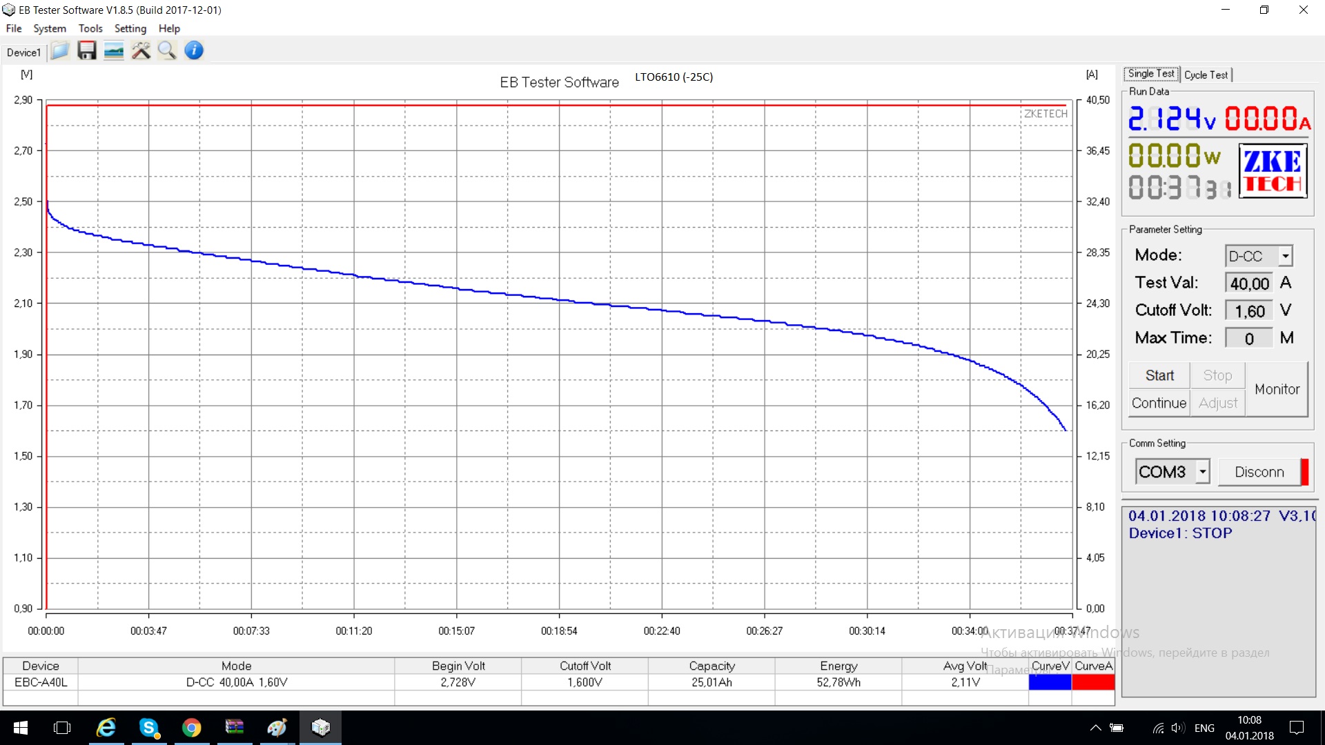

График разряда фугаса при температуре примерно -25 градусов.
