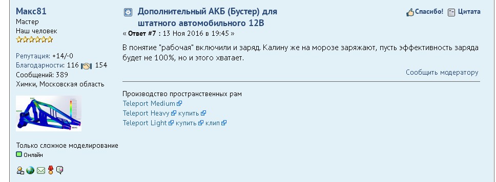

Вадим 74
[user]Gostya[/user], Мысли такие же были , но на ген приходит один провод и отслеживать  он не может - стоит типа стабилизатор на опредилённое напряжение , который выдаёт 14.8 в . Если он и отслеживает , что я не помню , когда разбирал его , то можно уже поставить мощный диод .
Цитата: Tymmmi от 08 Дек. 2016 в 10:17
Цитата: tmiaer от 07 Дек. 2016 в 23:32
[user]Uhep300[/user], -30 рабочая на разряд. А вот на заряд все те же 0+.
фишка титаната   - возможностm заряжаться при отрицательной температуре
Я, очевидно, про фосфат.
