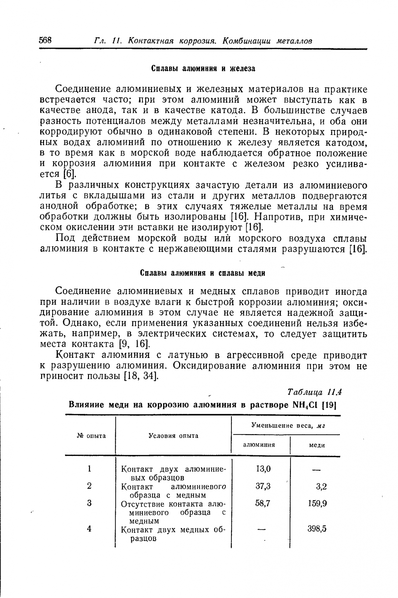

Из чего у них контакты? При взаимодействии с латунью (вроде из нее перемычки) не разъест?

Контакты алюминий, может и разъест со временем,  лет через 10 :))

Перемычки значит из хромированной меди/латуни надо....
Tymmmi
алюминиевые пойдут?  почему нельзя из латуни, будет окисляться и теряться контакт?

есть таблица совместимости металлов...при соединении меди и ее сплавов с алюминием и протекании тока, будет происходить окисление алюминия(((( и контакты разрушаться(((( есть на крайняк переходные наконечники алюминий-медь...просто алюминием соединять наверно тоже не стоит, проблема в том что оксид алюминия не проводит ток...а алюминий совместим с железом, цинком, хромом и так себе с оловом/припоями...поэтому и применяют хромированную медь)))
http://zhurnalko.net/=sam/sdelaj-sam_ogonek/2002-02--num71
http://www.chipmaker.ru/topic/150396/
если я не обманываюсь сам, то как вариант- нержавейку еще можно, стянуть гайками и лаком каким прилить или герметиком, чтобы доступа воздуха/влаги не было... в принципе м.б. и алюминиевые перемычки сойдут, если зачистить- стянуть и загерметизировать...

На тему гальванических пар с алюминием.
Читать внимательно и думать.
прочитал, нечего не увидел по поводу контакта алюминий-алюминий (
Tymmmi
Вроде норм контакт у алюминия с алюминием:)
