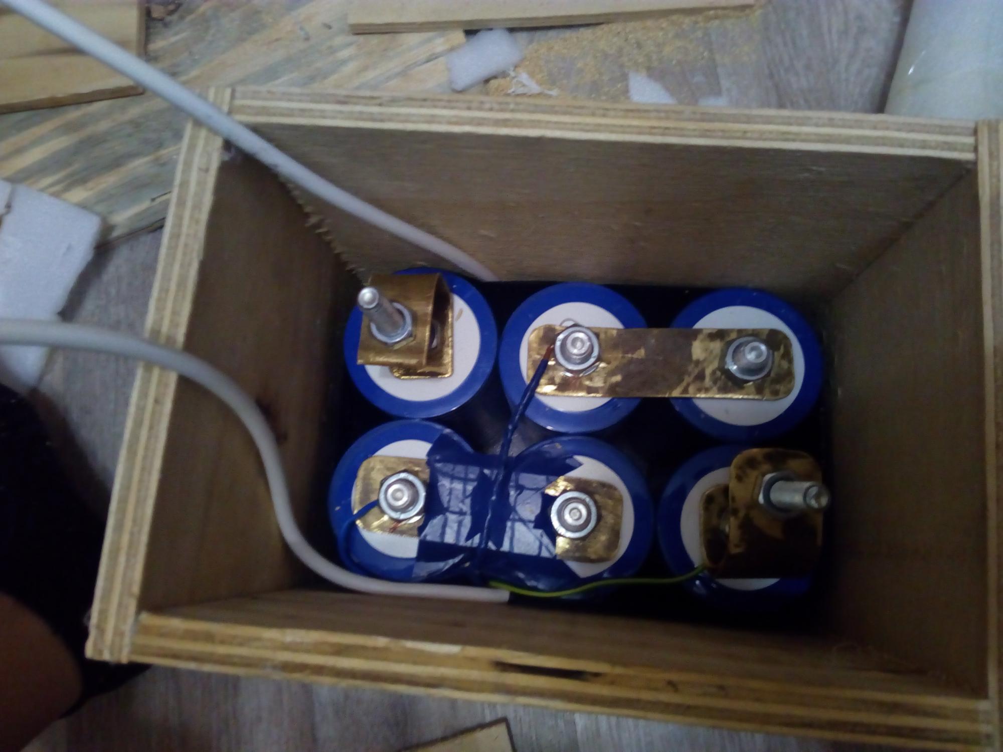

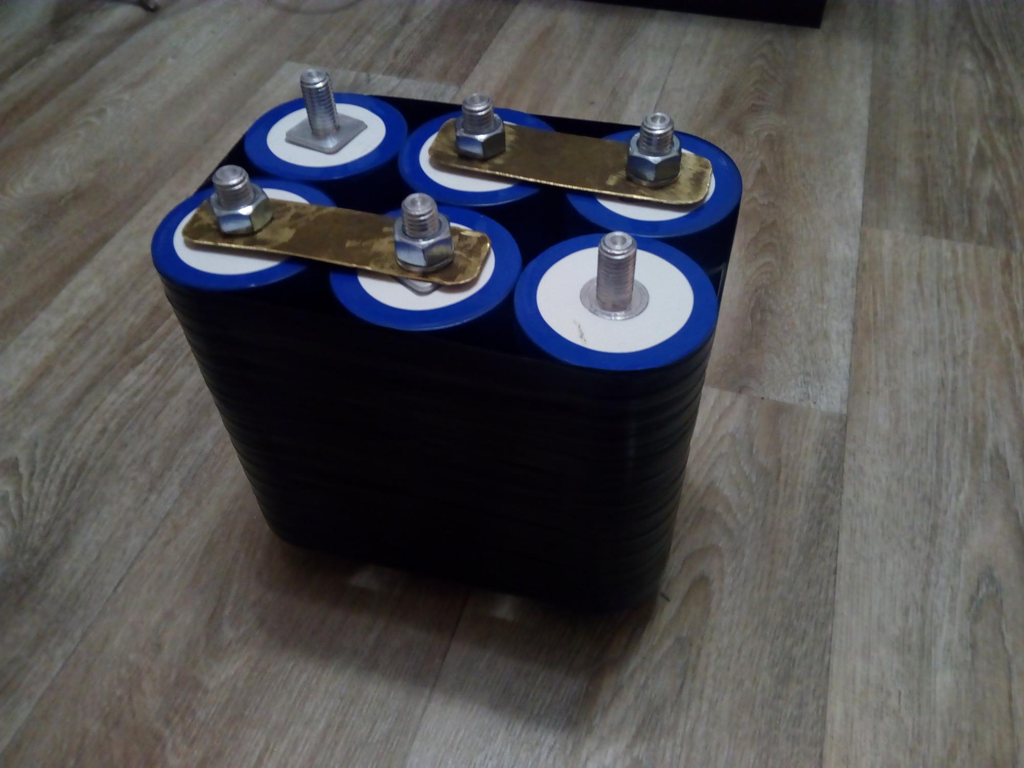

Пришли элементы.  С виду новые, выглядят очень мощно,  контакты диаметром 12мм, напряжение на всех 2.346-2.350в :)

6 элементов весят около 8 кг,  вес не меньше заявленого :) насчет бмс не знаю как быть,  скорее всего придется изобретать мощный балансир. Зарядил до 2.7в, соединил параллельно, в течении пары часов напряжение на всех ячейках выравнялось. Соединил последовательно и поставил на разряд 10ампер. Какой допустимый разброс напряжений  между ячейками?  У меня получается примерно 1-2 сотых вольта. от 2.367,   до 2.359

В батареях что то булькает,  если потрясти, это нормально?))  вчера затестил емкость,  30.5ah , напряжение в конце разряда совпадает до тысячных вольта

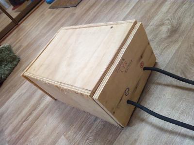

Запилил батарею для авто,  очень порадовал ток зарядки, более 30 ампер при 14в :)  надеюсь теперь не придется переживать за помирающий на морозе свинец

[user]Tymmmi[/user], Лучше переживайте за генератор - за диодный мост - токи после заводки  авто будут огромными . И чем сильнее заряжен основной генератор , тем сильнее токи будут .
Я вчера сам заводил на ли - ионе , когда отцепил от основного - двигатель намного проще крутится стал , судя по звуку .
