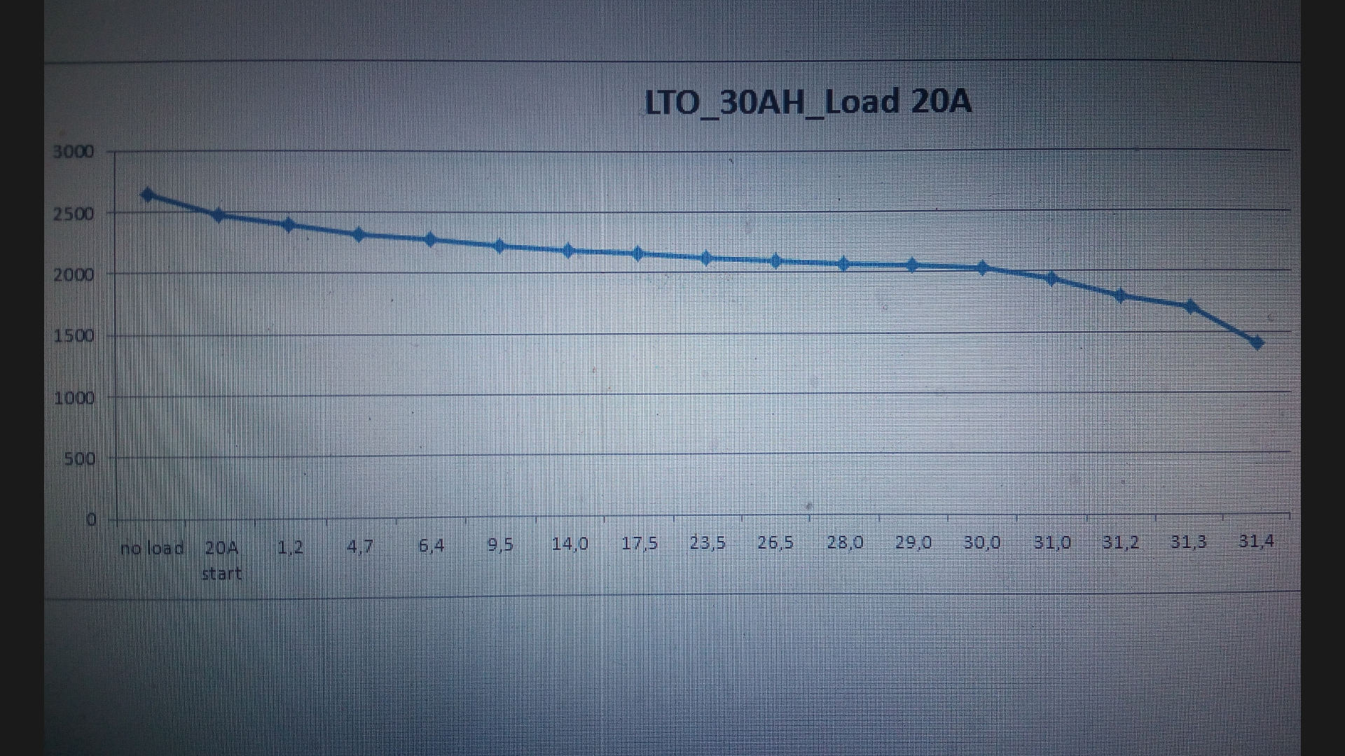

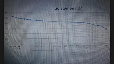

Уже -23  , сейчас проведу цикл разряда/заряда, воткну в авто, и завтра с утра будут результаты
Tymmmi
Пока разрядный график током в 20а. Последнее значение высчитано по скорости падения напряжения. Батарея отдала ~30ач в промежутке между 2.4 - 2в
