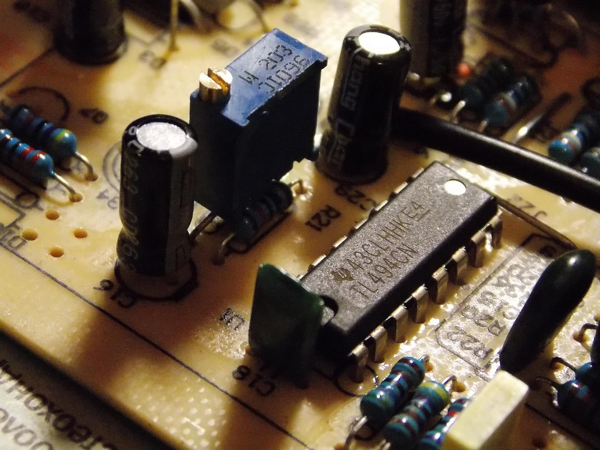

ER400

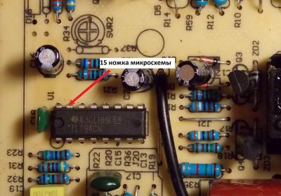

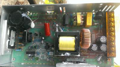

Доброго времени суток. Приобрел в качестве зарядного блок s-350-48. Пределы регулировки  напряжения от 43.7 до 53 для моей 12s батареи достаточны. Как зарядка он работает, но через автомобильную лампочку иначе ток слишком большой. Пользуясь советами в данной теме нашел на схеме резистор который идет от шунта на 15 ногу TL494CN и хочу спросить в какую сторону и насколько менять номинал резистора для получения зарядного тока в районе 4 ампер. А также что будет если случайно просадить это сопротивление до нуля или наоборот слишком увеличить.
FobOrgan
#42
[user]ER400[/user], при нулевом сопротивлении ток будет минимальным, но делать так не надо, т.к. любая импульсная помеха будет расцениваться микросхемой как отклонение тока. Чтобы уменьшить ток, резистор нужно уменьшать, но в вашем случае вряд-ли получится. Придётся менять шунт на более высокоомный. Я ставил два резистора по 0.1 Ом в параллель на 5Вт мощности каждый. Итого 0.05 Ом. При таком шунте переменника на 10кОм должно хватить для регулировки тока.
На резисторах будет выделяться тепло в количестве I^2*R. резисторы лучше поставить с запасом по мощности в 2 раза, чтобы они не раскалялись. Можно поставить штук 6 распространённых на 2Вт. Места там обычно для них хватает. Может несколько дополнительных дырок придётся просверлить.

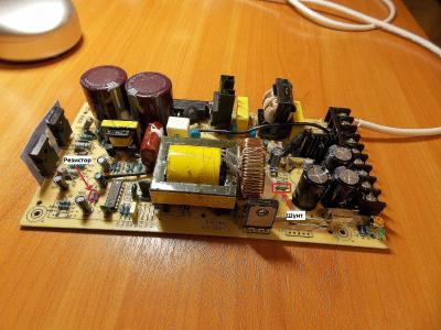

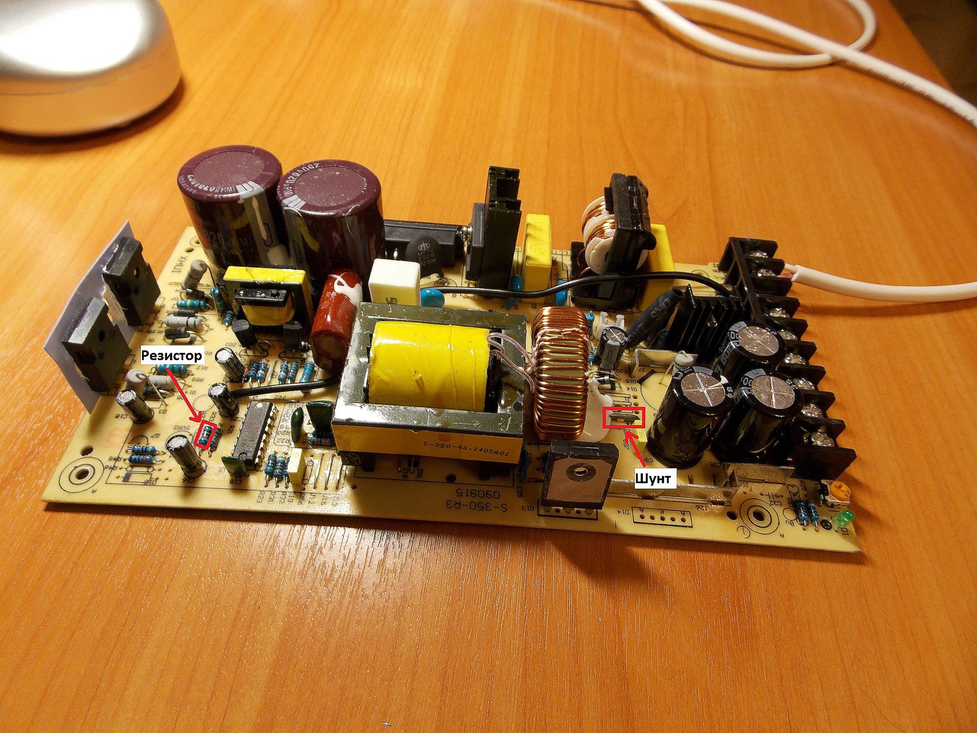

ER400
[user]FobOrgan[/user],  Спасибо, все заработало :-)
Отпишусь подробнее, может еще кому поможет.

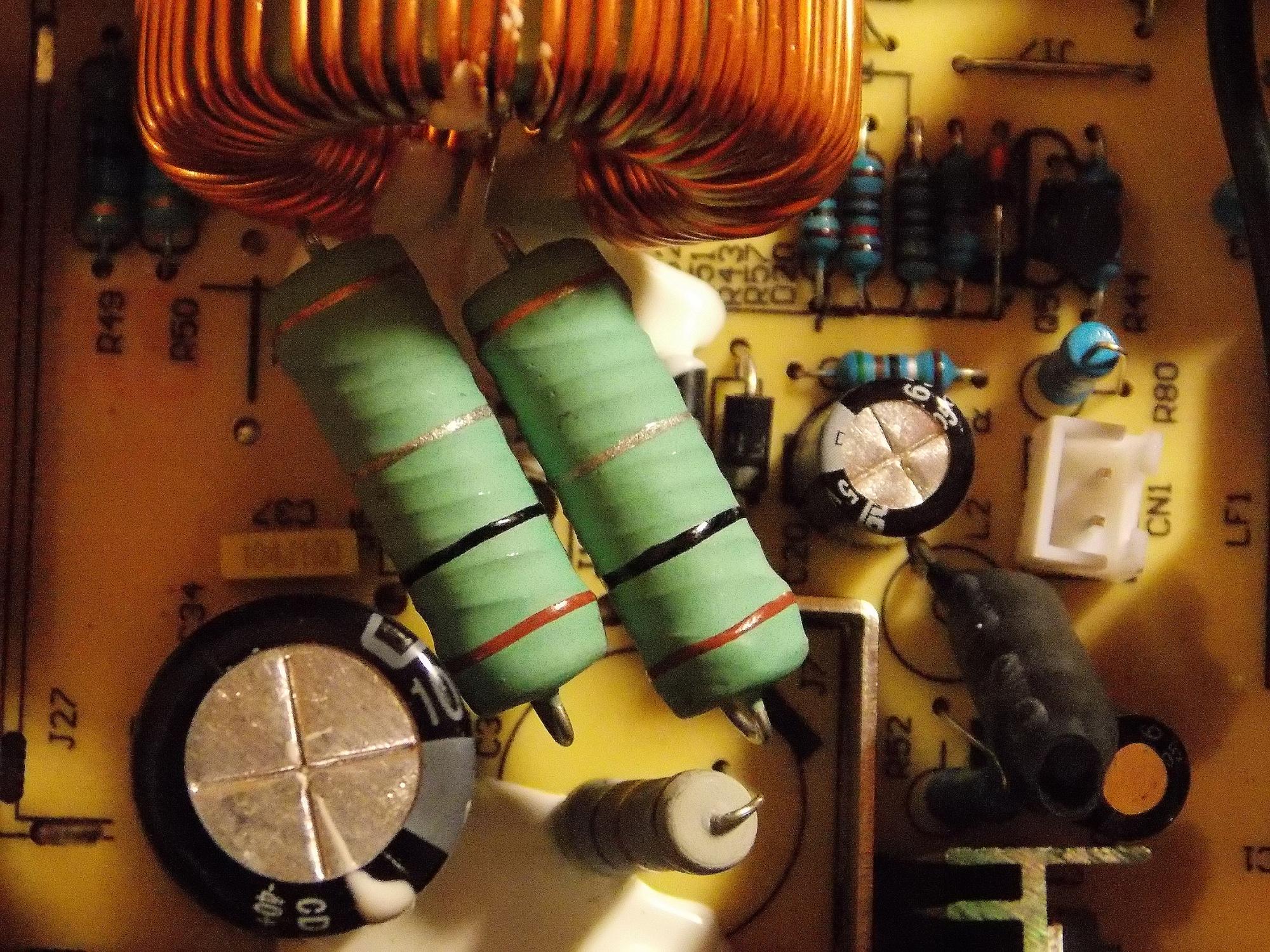

Плата выглядит так.
Токоизмерительный шунт видно сразу, а нужный резистор ищется прозвонкой и визуальным осмотром дорожек на плате, он должен быть подключен к 15 ножке микросхемы и шунту.
Выпаиваем резистор на 600 ом и меняем на подстроечный на 20 ком
Затем меняем шунт на два проволочных резистора по 0.1 ом 5вт. Габариты у них солидные, не везде влезут.
Получается примерно так

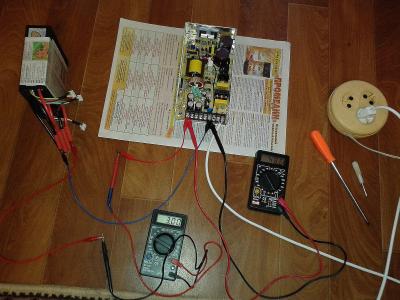

Тестовое включение.
Ток регулируется плавно, требуемые 4 ампера выдает при 1.7 ком на резисторе. После нанесения термопасты транзисторы греются умеренно. Шунт горячий, но не критично. Обошлось все в 1200 рублей.
FobOrgan
[user]ER400[/user], поздравляю! На 4А и родные транзисторы не должны перегреваться. Я кстати эту зарядку частенько в рюкзаке вожу. Поэтому чуть ниже больших конденсаторов на стенке врезал разъём от компьютерного БП, а выходной провод к батарее взял от дохлого ноутбучного зарядника. Просверлил корпус чтобы его вывести. Всё это чтоб не торчали провода из зажимов, а то отломаются ведь быстро.

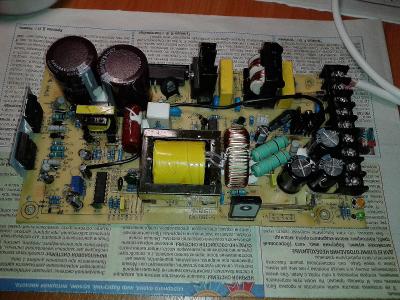

serbork
Интересная тема. Ищу зарядку которая сможет мне помочь более быстро заряжать лягушку 48в 12А. Предполагаю что можно использовать зарядное с более высоким током 3А-6А. В инете полно сейчас очень похожих блоков питания для светодиодного освещения за приемлимые деньги и не надо заказывать с али и прочих сервисов. Вот например http://arlight-russia.ru/arlight/3243/011215-blok-pitaniia-hts-350-48-48v-7-3a-350w как думаете можно использовать или переделать. Причем блоки есть с разным током 3А 4А 4.2А 7.3А  и т.д. Кто сможет мне помочь переделать или у кого есть лишнее или уже ненужное небесплатно конечно. Сам не умею держать паяльник и слаб в электротехнике.
batson
[user]serbork[/user], можно переделать, я уже говорил они все примерно одинаковые.

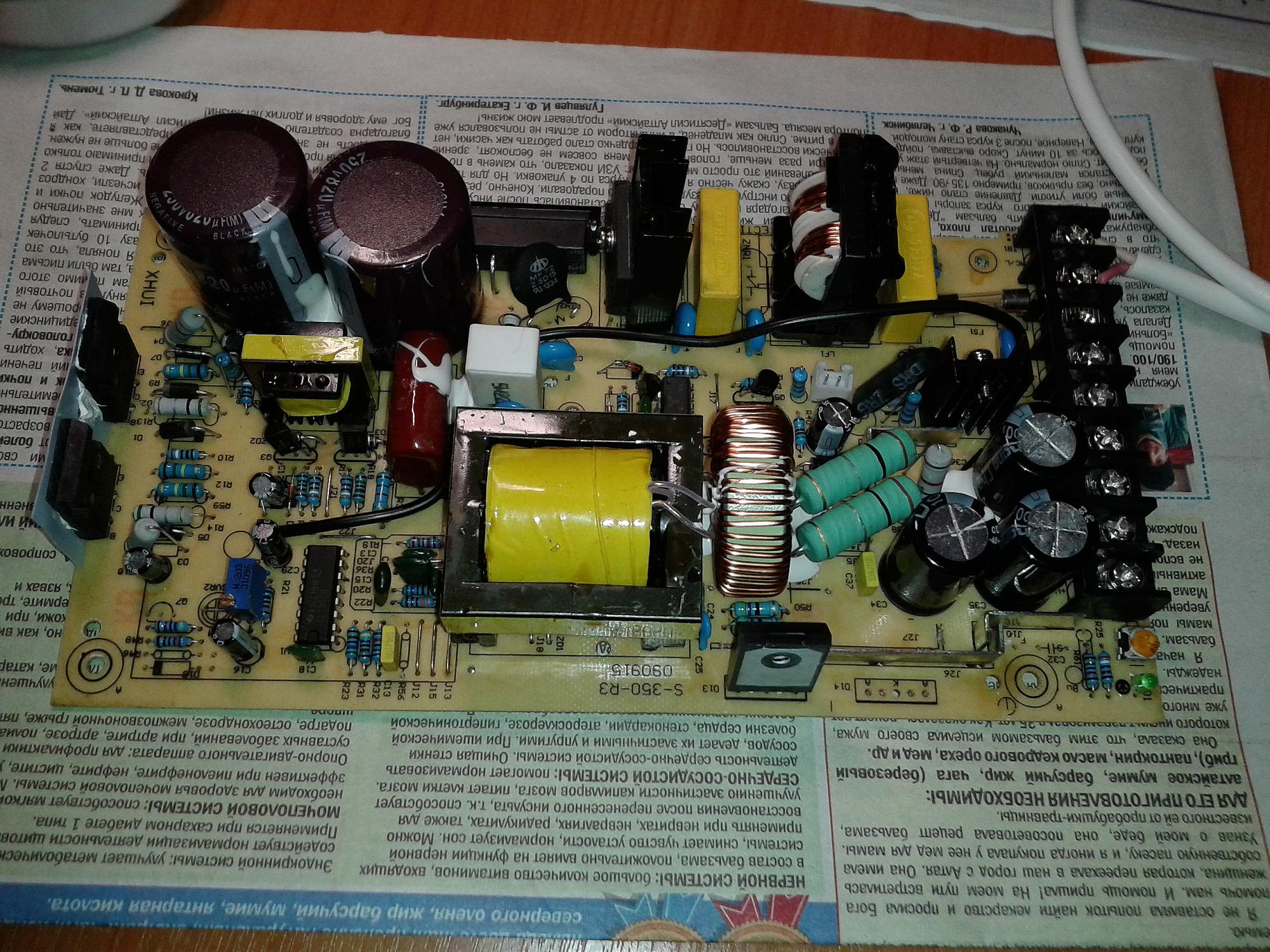

Отпишусь и про свой опыт переделки такого блока S-360-48 48в 7.5А.
Заменил родной подстроечник 200 Ом на многооборотный 500 Ом и постоянный резистор на 1.5кОм заменил 1кОм.
Диапазон не проверял но со старта на сколько был накручен подстроечник выдало 65в, настроил на необходимые мне 54.6в.
По токовой стабилизации, шунт есть, ОС по току соответственно тоже, но ведет она себя по дефолту довольно странно, подключил к разряженной батарее и получил с ходу 13.3А и то не факт что токовая так стабилизировала возможно падение на проводах ограничило ток.
В итоге заменил шунт на 4 резистора по 0.22 Ом и резистор от шунта к 15му выводу тл-ки (600 Ом)
на многооборотный подстроечник 10 кОм в итоге плавная регулировка от 0.5 до 10А. Оставил себе 8А в таком режиме задняя стенка хорошо теплая но в руку не печет.
По транзисторам там стоят D209l их все хаят, у меня они вроде нормально себя ведут и не особо качегарят.
По пайке, у меня все было припаяно, флюс вроде даже смыт.
Теплообмен с радиатором\корпусом, вот тут все оочень плохо :facepalm:, термопасты почти нету, там где есть она сухая и довольно стремная, сразу вытер ее.
Дальше круче транзисторы и диод притянуты к корпусу через теплораспределяющую аллюминиевую пластину, у меня эти пластины были заляпаны флюсом при чем даже под транзисторами, протер спиртом смыл всю бяку.
О термопасте между пластинами и корпусом и речи быть не может.
В итоге промазал все контакты корпус-пластина-терморезина-корпус транзисторов термопастой (КПТ-8) не лучшый вариант но что было под рукой.
Блоком за такие деньги оочень доволен :wow:, реально не ожидал от братьев китайцев такого.
И еще кто то там в начале темы писал что блоками заряжать нельзя, чет я не понял с какого вдруг нельзя, все ЗУ построенны по типу CC-CV как и этот блок, вот если б в нем не было стабилизации тока тогда да опасно.
Вопрос кому то удавалось заменить n-p-n ключи на mosfet, по схемотехнике эти блоки 1в1 ATX, я думаю с небольшими доработками драйвера это вполне возможно.
В дальнейшем планирую прикрутить к нему интелектуальное управление, немного печалит когда уже при 52в начинает падать ток.

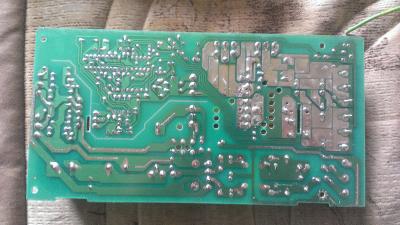

P.S. Если интересны фото могу выложить. :-)

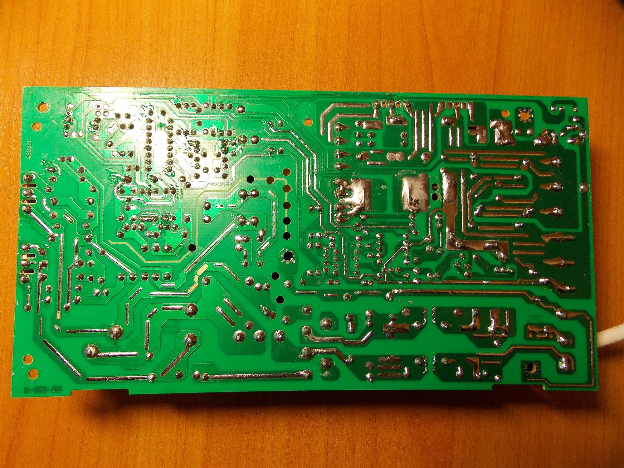

batson
[user]Djekerr[/user], да фото желательно с обоих сторон платы, интересно насколько блоки отличаются
mosfet я не пробовал, просто нет подходящих под рукой, но когда будут вставлю и посмотрим, дожен работать

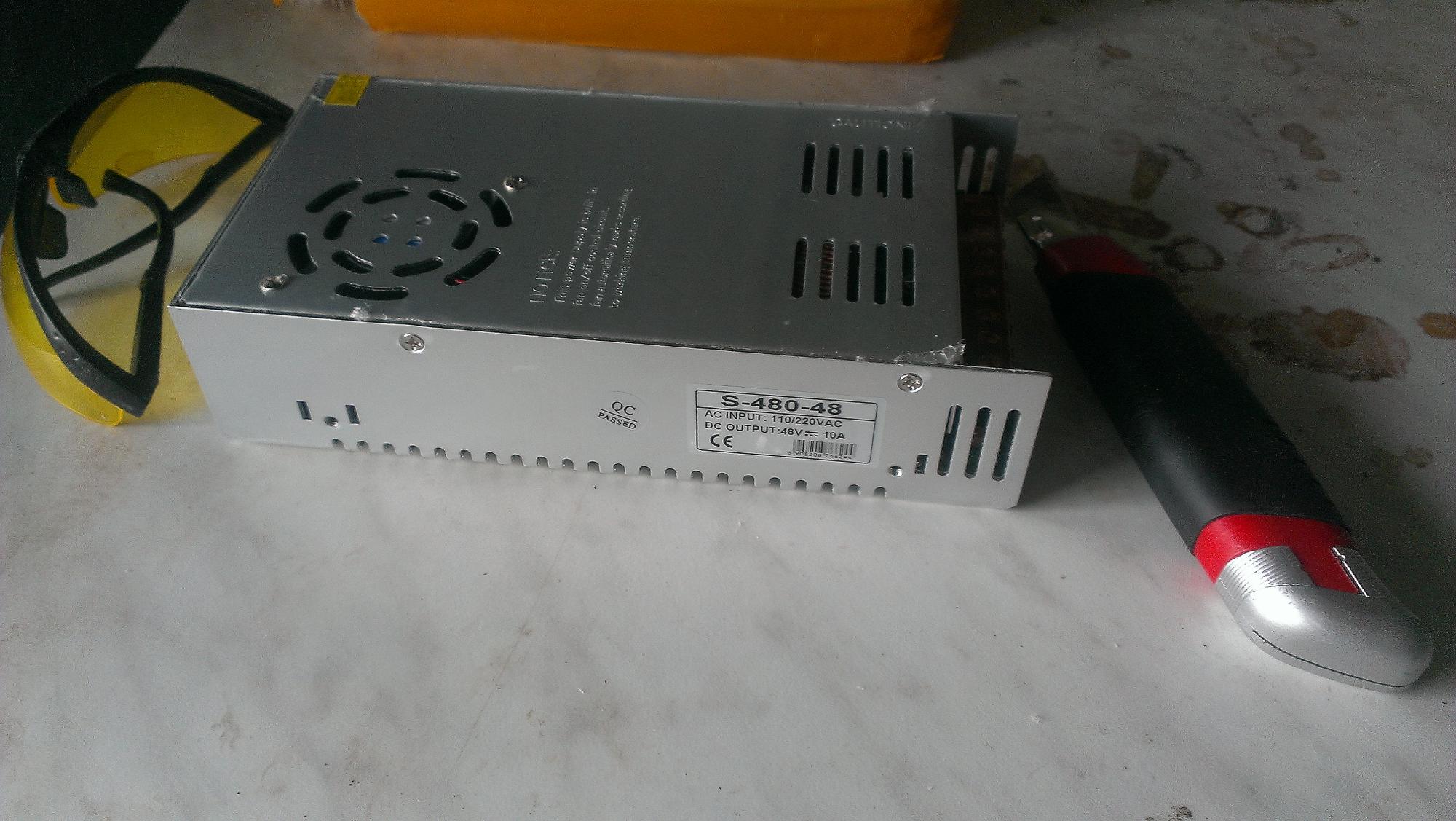

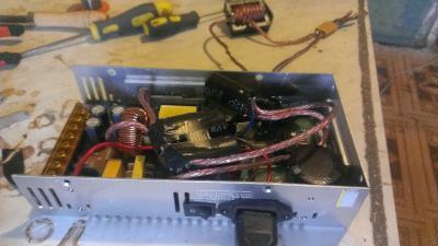

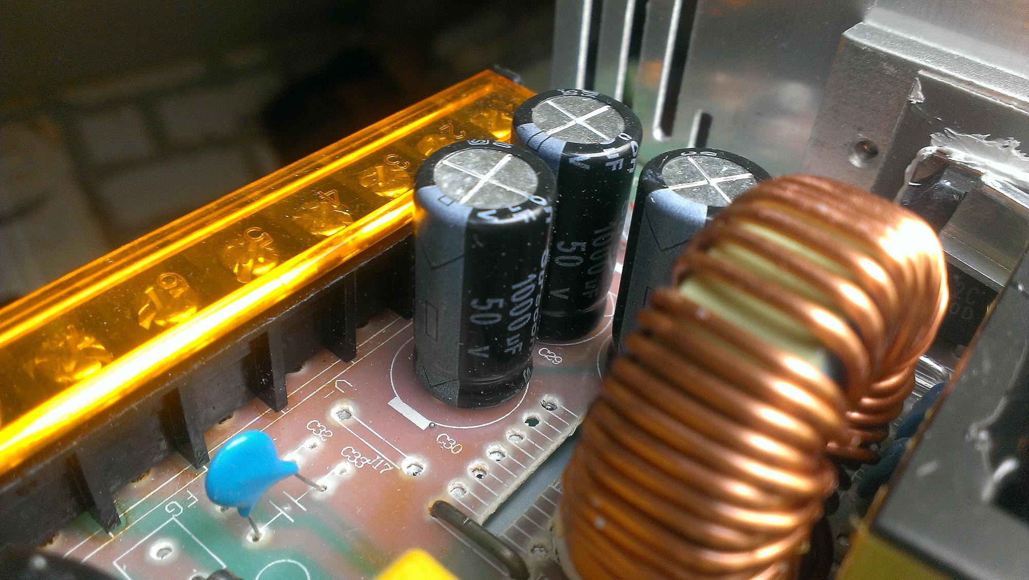

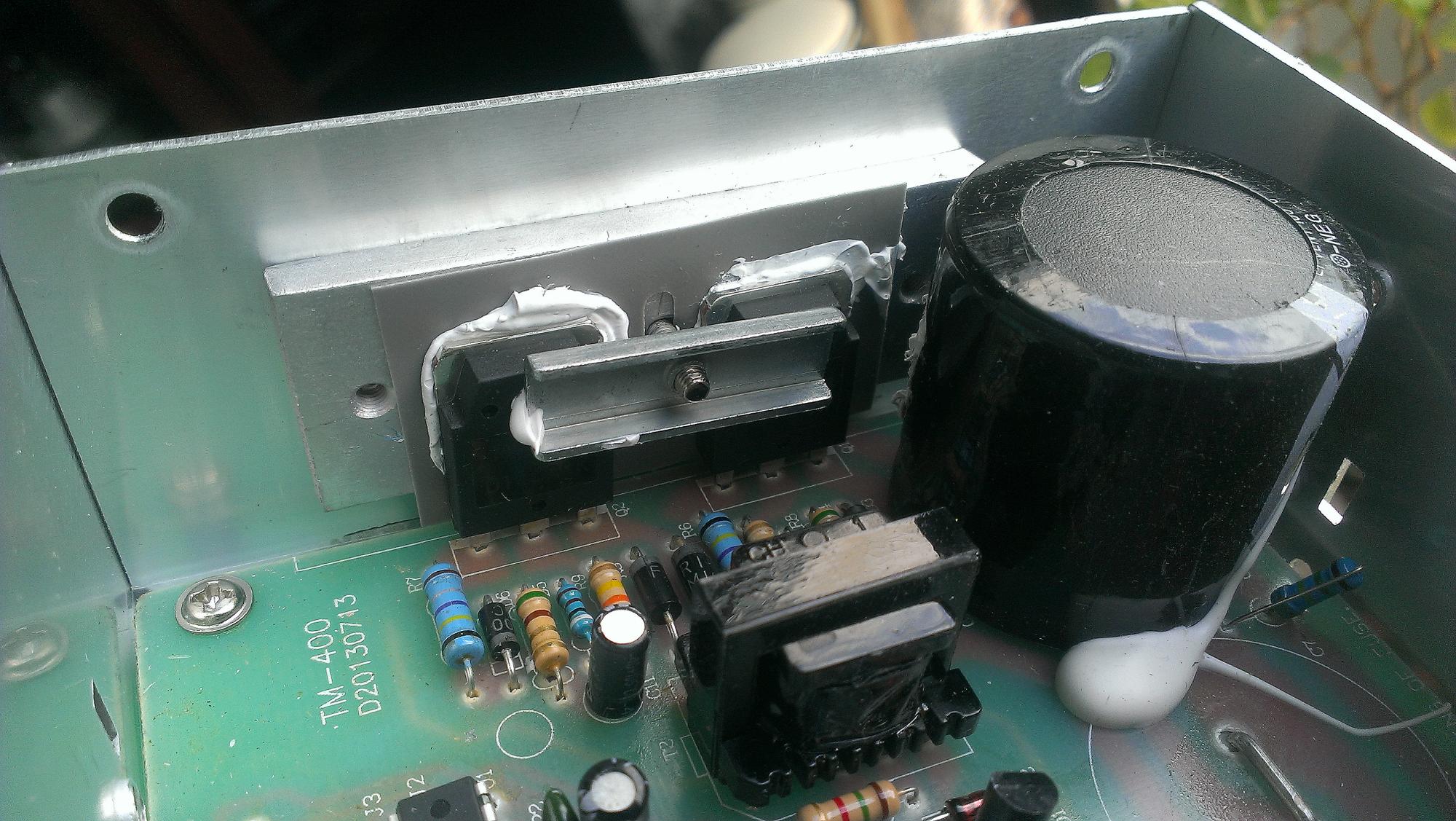

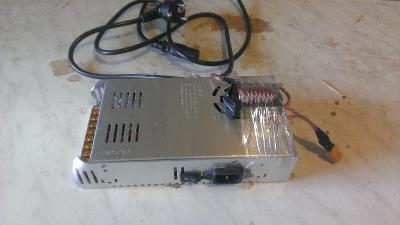

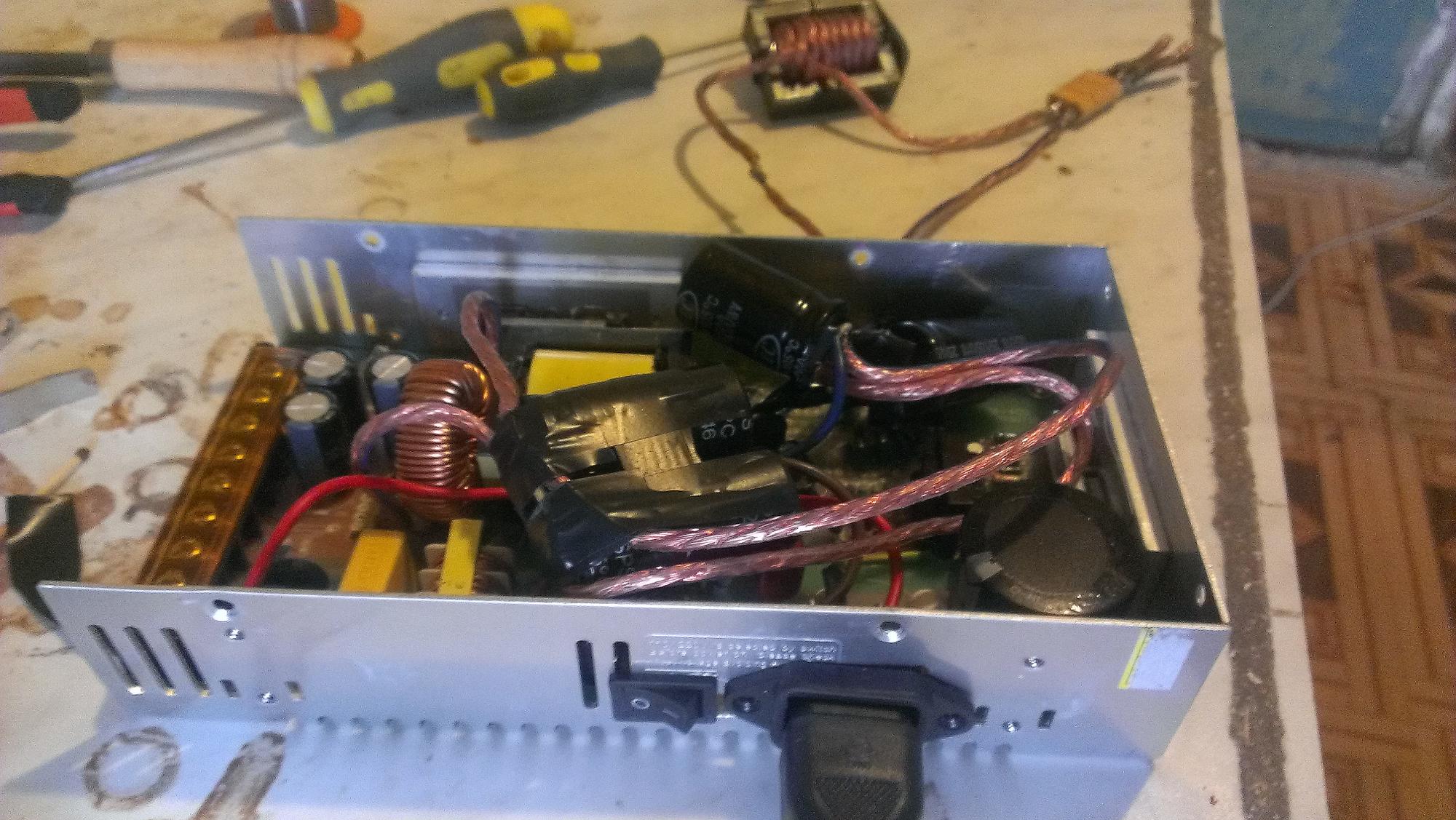

Приобрел такой, типо на 480вт, чтобы заряжаться без переделки с mini-e. Надпись на плате TM-400, предполагалось, наверное, что 400вт максимум, стоят транзисторы D13009K на 14А, 100Вт, как думаете, сколько с него можно снять реально долговременно чтобы не подох?
И после небольшой доработки, добавил кондеров, дросселю внутри места не нашлось:
08.07.15 Выкачиваю 350Вт, 50В 7А, на 8А горячеват.
batson
блок не должен обжигать руку, пожалуй это единственный необъективный способ.
объективный - посмотреть осциллографом пульсацию напряжения на выходе под нагрузкой.
