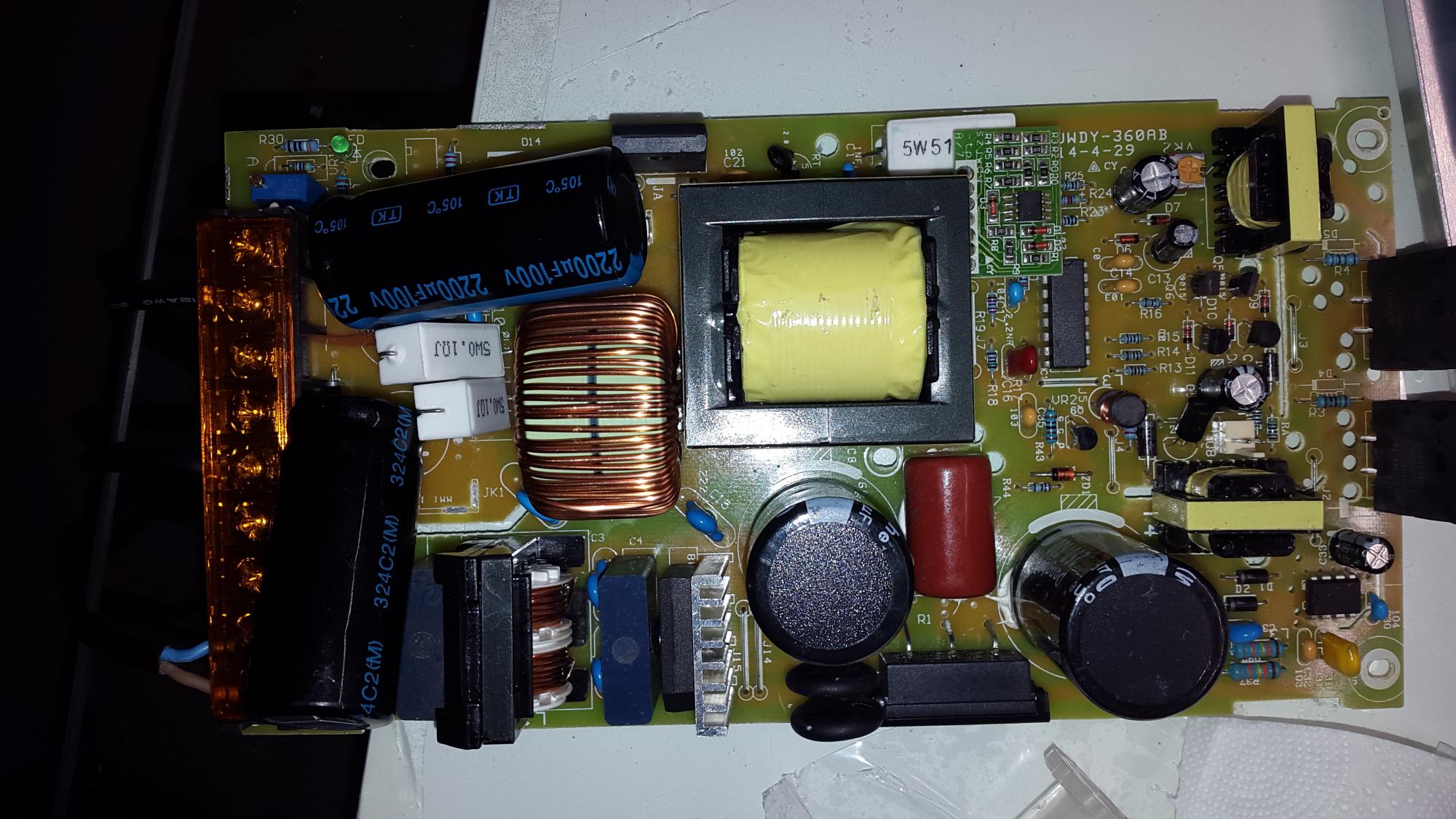

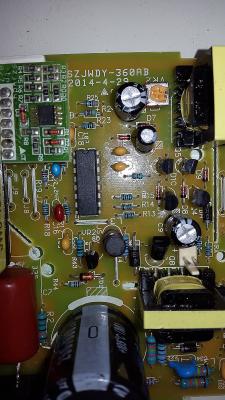

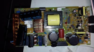

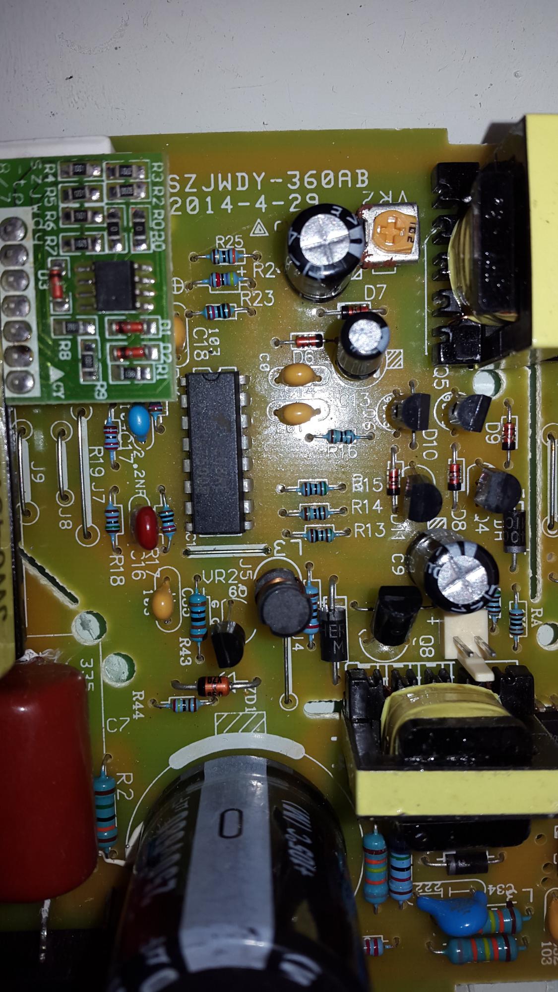

Klim0890
#85
Мужики, помогите! Какой то я не удачный в электротранспорте, куда не сунусь одни короткие замыкания :-D.
  В общем купил подобный блок питания и переделал по вашей схеме:
Перепаял транзисторы 2шт, заменил шунт на два резистора 0.1 Ом, заменил конденсаторы вместо 2х 60вольт на 2200мф, поставил 2х100вольт 2200мф, они здоровые. И на выходе поставил подстроечник 500ом.
Klim0890
Включил, проверил без нагрузки, все норм регулируется 40-80вольт. Собрал в корпус, включаю и спустя 2секундвы баах- взорвался предохранитель на 7ампер.
  Разобрал, заменил предохранитель на 10ампер. Включаю- вышибает автомат. Просмотрел всю плату вся чистенькая нагара нет все элементы вроде целы((((( что делать не знаю((((
batson
а ток то какой был? может ты по току перегрузил
Klim0890
#88
Ну регулировку тока я вообще не ставил. Не повезло немного этот блок оказался другим, и 15 я нога идёт не на резистор а в какие то разветвления и в том числе на встроенный подстроечник, видно на фото его
Жёлтый, в правом верхнем углу
batson
может они этим подстроечником имели ввиду подстройку тока
вернуть в цепи тока все как было, заменить что там коротит мост и возможно транзюки
