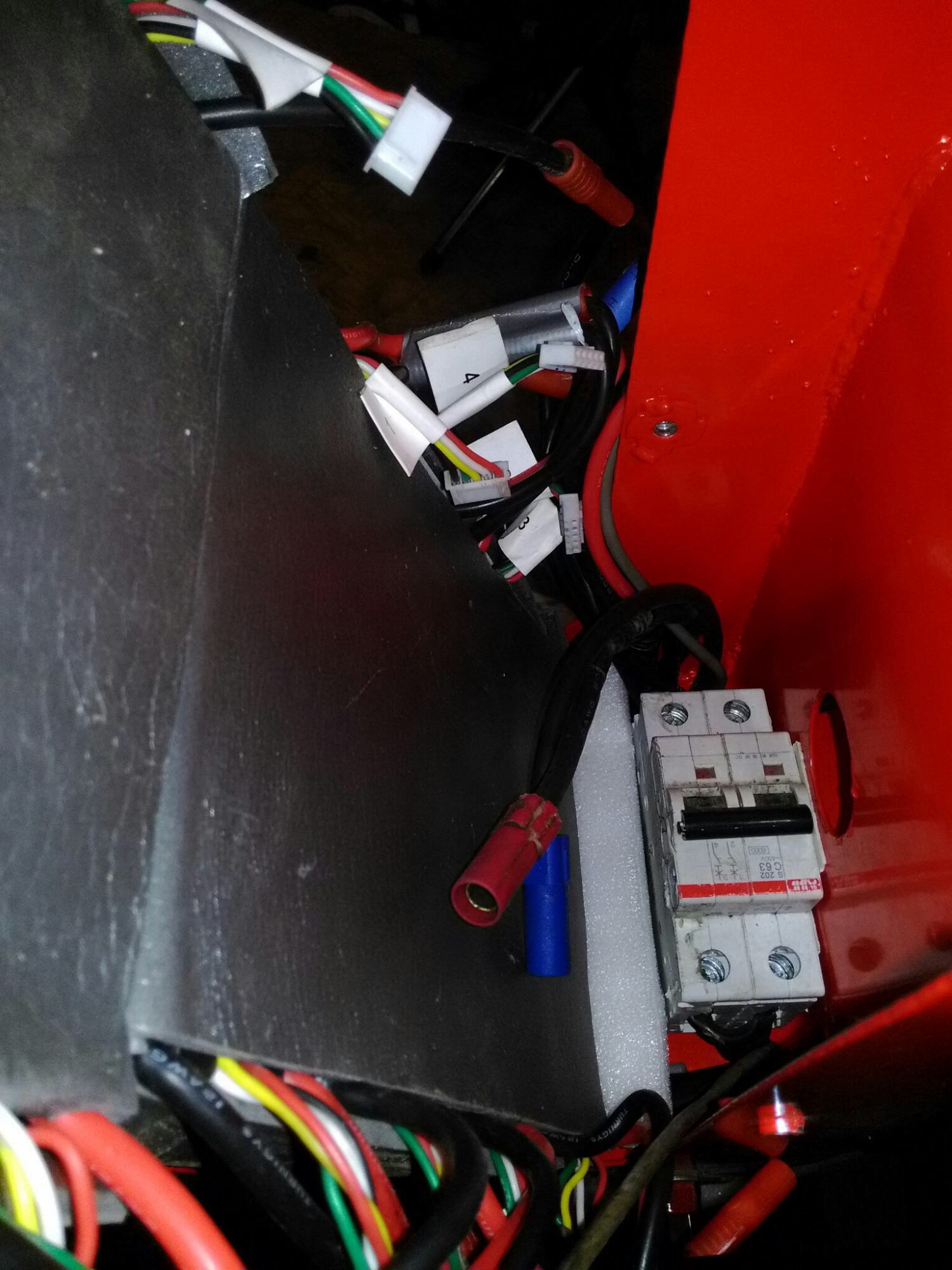

Что, прям одним блоком?
Это предположение. Надо мерить, у меня нет в наличии монстров.
andreym
Цитата: se80 от 18 Фев. 2015 в 20:36
[user]Фрол[/user], если вы про монстры, в широкую 18-20 пакетов влезет, в узкую 14-16 .
Picture!!, or it never happened   :-D
я так и знал :(
se80
я так и знал :(
если не забуду, при следующей переборке велосипеда сделаю макет сборки и померю .

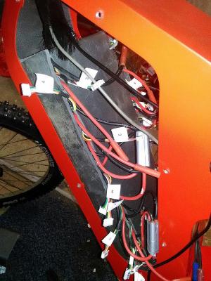

Lion
#652
Я просто еще помню "узкую", и загрузочные окна там довольно маленькие. По одному может и просунешь, но не факт что все, и с туманной перспективой сборки пайки батареи внутри корпуса
se80
Цитата: Lion от 19 Фев. 2015 в 12:13
Я просто еще помню "узкую", и заргузочные окна там довольно маленькие. По одному может и просунешь, но не факт что все, и с туманной перспективой сборки пайки батареи внутри корпуса
Можно пробовать двумя паками. В новых версиях рамки уменьшили, но проблема осталась, хоть и в меньшей степени.

[user]Фрол[/user], ИМХо лучший вариант - это 18650 банки, но они дороги, во всяком случае брэндовые банки, с проверенными характеристиками. Монстры - вне досягаемости по стоимости, но их очень тяжело куда-либо вписать. Наркота где-то посередине, но кмк это не "золотая" середина. Недавно в HK появились новые котлеты - они чуть хуже по токо-отдаче, и чуть лучше по цене и емкости - называются Multistar, можно поиском по форуму найти ветку по их обсуждению .

Решил остановиться на нарко котлетах , не подскажите для 40 котлет что еще нужно заказать и них
Rustler
"Балансирные провода" и "удлинители балансирных проводов" чтобы можно было бмс разместить в другой части рамы а не геометрическом центре рамы. "силовые разъемы" под котлеты.

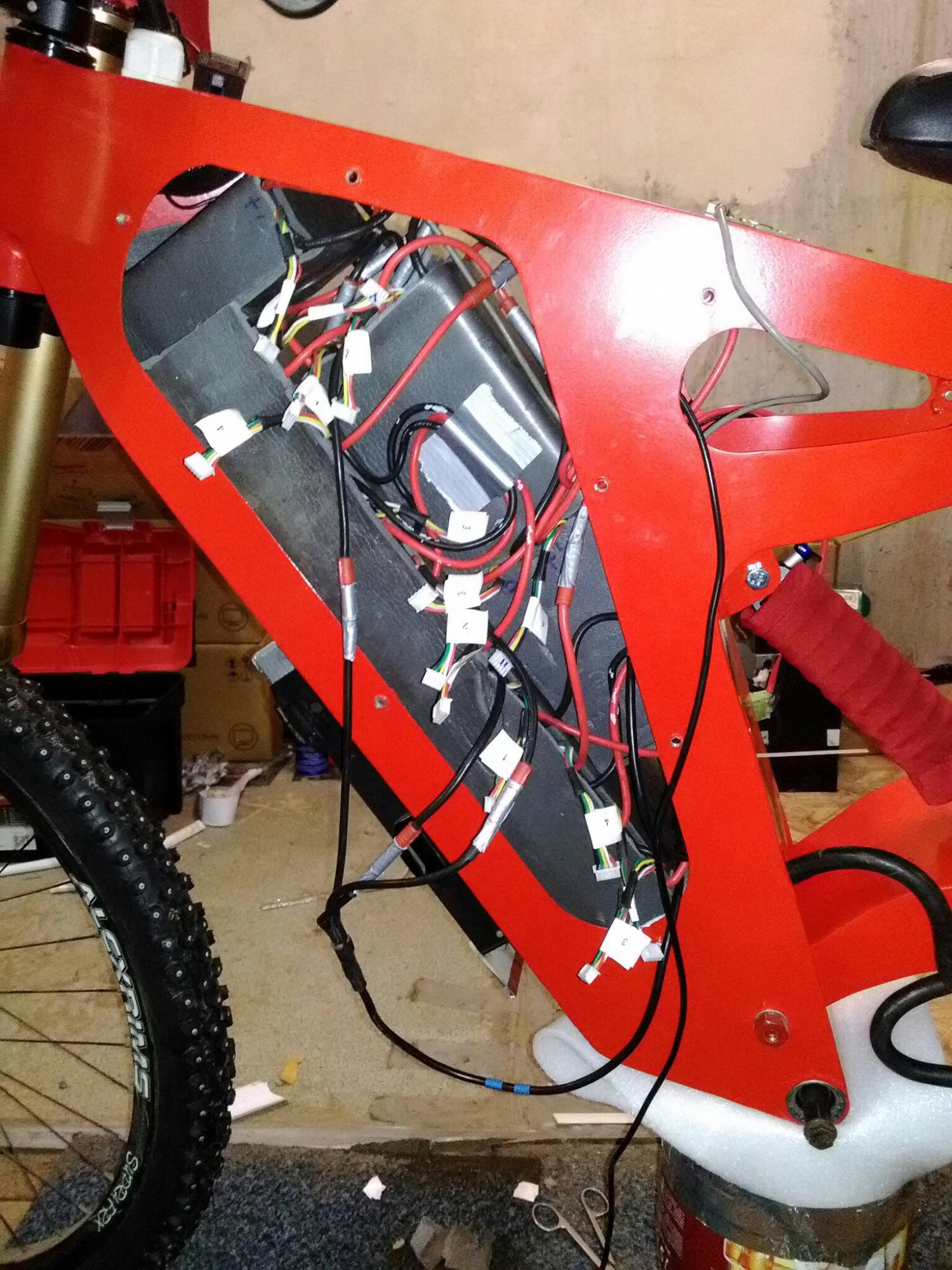

Илья. Подскажите какую зарядку лучше использовать для 100 вольт?
Rocksteady
На счет монстров - в 135мм раму с оружейной кликухой, 18s монстров влезло (впритык) А это 2.3кВт*ч

По поводу контроллера, есть что-то дешевле  е-мах с таким же характеристиками? Или без вариантов?
Rocksteady
Все есть - но если ты реально хочешь что чтоб было круто то без вариантов
Пс Есть вариант Mini-Е с разблокированной прошивкой раскачигарить, кратковременно с радиатором он позволяет давать 7кВт - это очень близко к Max версии
Но если поставить медный радиатор с вентилятором от старого компа то это на много улучшит ситуацию
Для разгонов на светофоре точно будет хватать времени и будет быстро остывать
А кардинально поможет улучшить ситуацию если подойти с умом и снимать тепло на радиатор минуя термопрокладку в виде алюминиево корпуса контроллера - тогда возможно и 7-8кВт снимать можно будет продолжительное время
