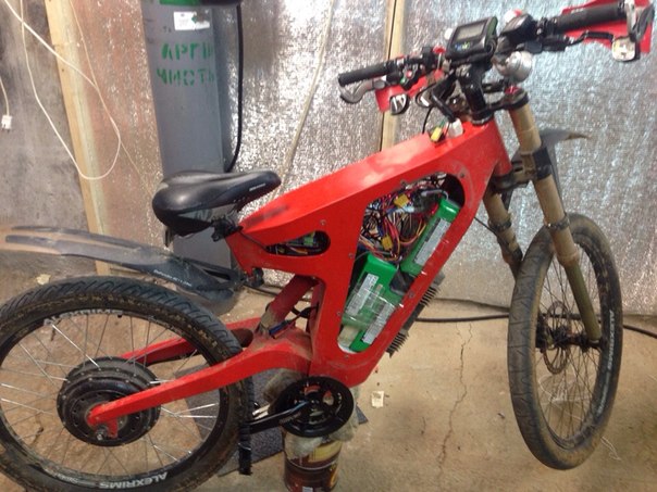

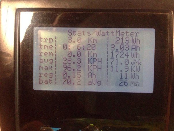

Добрался наконец до dc .
На текущий момент у меня 3 типа моторов : 3-хвитковая крошка, 4-х витковая крошка и 4-х витковая миникрошка .
Буду катать пробовать то что мне больше подходит .
Поставил Multistar lipo 18s4p(32А) в паре с 3-х витковым кваньшунем в 26-х ободах, батарейки очень радуют. 160а дают, подазреваю что дадут и 200 ... но крошка за пару стартов разогревается до 100C ... 26-е обода идут в утиль, думаю возвращаться к 24-й.
PS дриллинг практически не работает или работает не так эффективно как-бы хотелось .
18S 3-х витковый кваньшунь 26-е колеса OVS=0 :
Даа, батарейки, похоже, в тему.  :hello:
А по моторам, лучше 4-х витковая крошка, ПМСМ.
Пусть у нее максималка ниже, зато КПД высокий.
А нагрев - (сравнительно) низкий... ;-)
se80
[user]илс[/user], хочу добиться стабильных 100кмч ... в связи с чем перееду на 24-е колеса и 21s4p(добавлю 7-ю котлету Multistar). Коллега собирает подобный конфиг на моем старом моторе(4-х витковой крошке), после того как осилит(надеюсь в этом месяце) попробую сравнить динамику 0-50 и 0-100 этих двух моторов. По ощущениям с прошлого лета 0-50 у 4-х витковой крошки сильно лучше . В крайнем случае есть возможность 3-витка перекомутировать в 5-витков :)
