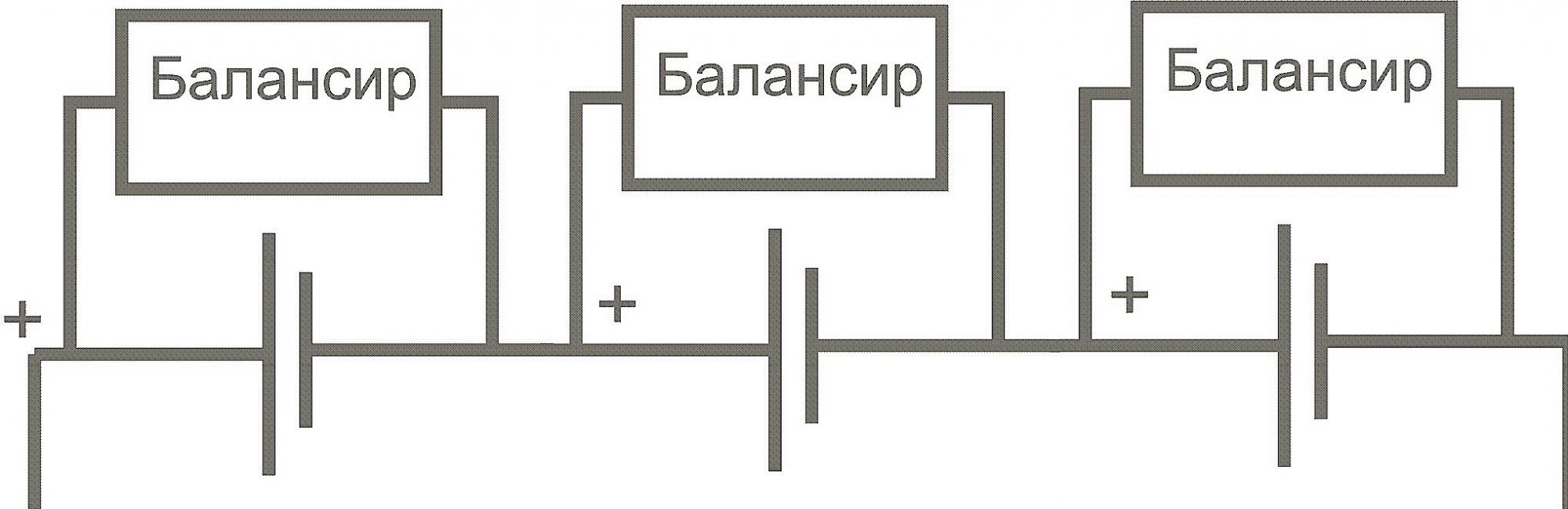

эта схемка очень похожа на ячейку балансира на литиеые АКБ. Подключаеться к + и - и все... Если смотреть с левой стороны схемы ,то сверху + а с низу - . ЗУ подключаеться как обычно, а балансир на каждую АКБ вешаеться. Смотрите, чтоб мощность рассеивания транзитора не превысилась и он не перегрелся. С 818 транзистором не больше 3А а с 825 до 8А и радиатор с вентилятором, мощность около 120Вт рассеиться при макс. токе! Хотя если зарядник правильно настроен , а балансиры в сумме расчитаны на чуть большее напряжение чем макс. напряжение зарядника, то перегрева не должно быть. К примеру: Напряжение зарядника 60В для 48В схемы, тогда один балансир настраивается на 15.1В а сумма будет 60.4В

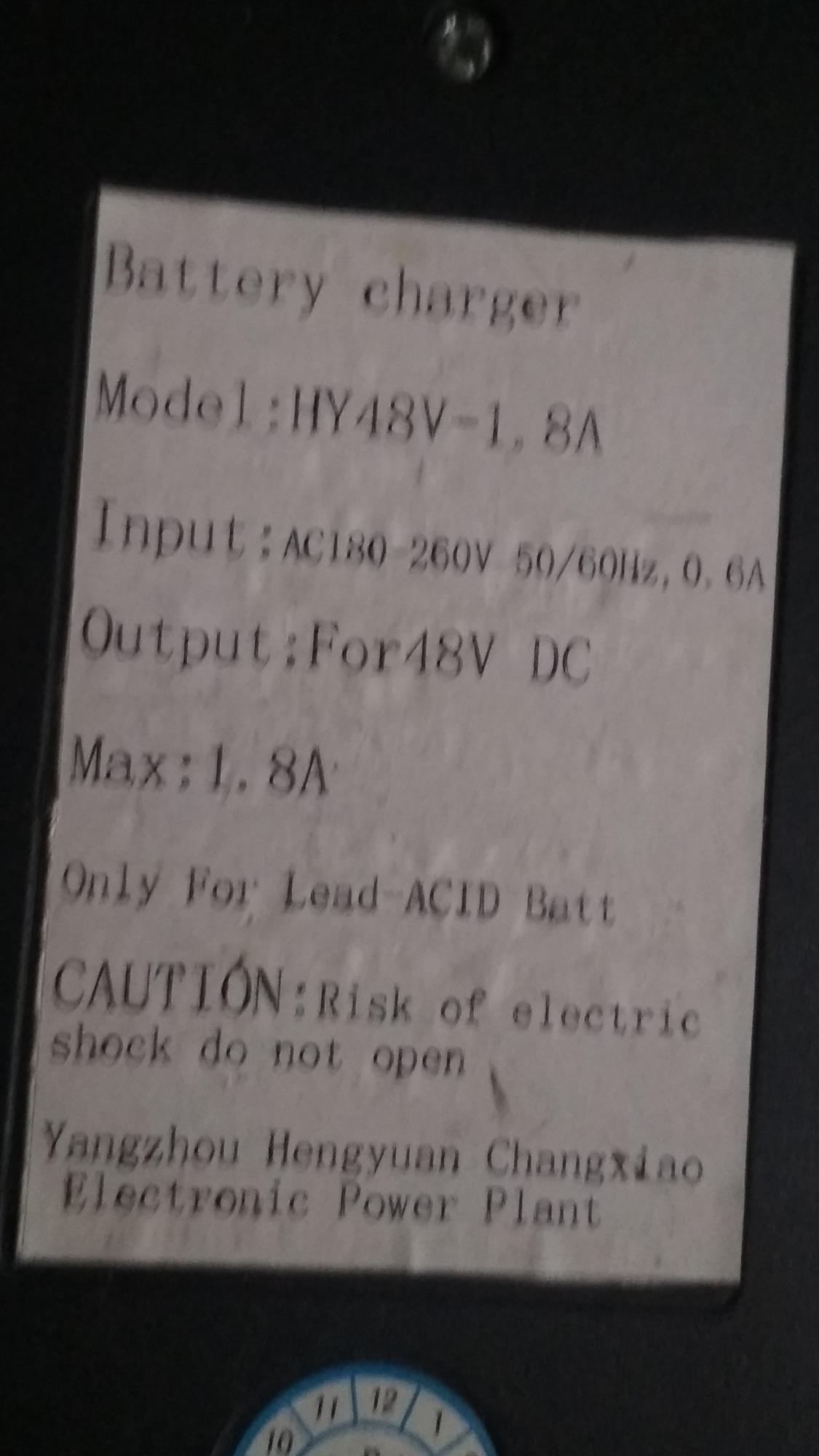

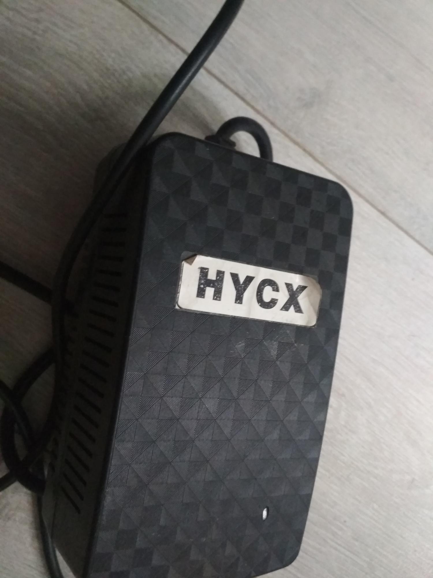

Если зарядник с индикацией заряда, не будет он реагировать как зарядкой на всю батарею если сработает один из балансиров
Зарядка китайская

Если банки уже соединены в батарею, и надо заряжать не разбирая батарею - то можно секономить 1 провод :) подключая каждую вторичку=зарядку на свою банку, так что две соседние зарядки используют один провод к перемычкам между банками.
Схем полно в Сети  :hello:
если правильно понял то можно как и балансиров, только вместо из зарядки dc/dc
Скажем что минус у них общий а плюсы по местам соединения параллелей ИК плюсу?

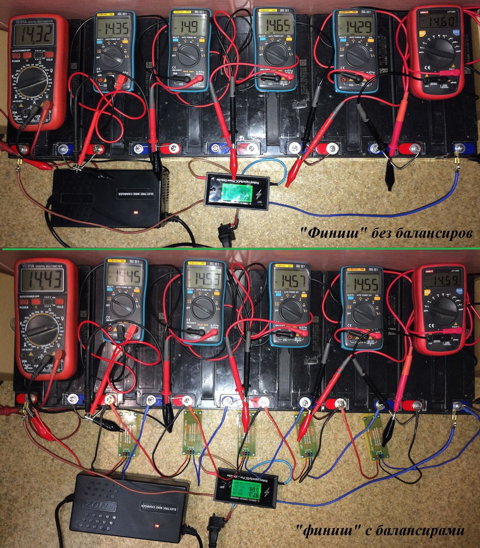

Alex_Soroka
Вот фото - лучше тысячи слов.
сверху - без балансиров.
Снизу - с балансирами.
почувствуйте разницу  :hello:

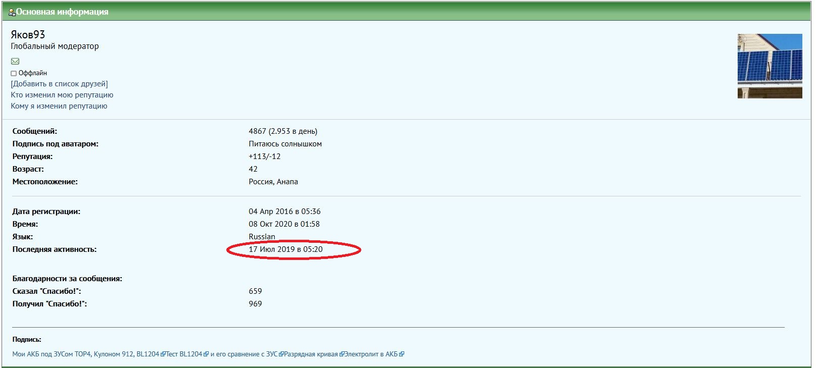

Vova_n
[user]payalnik13[/user], Обратите внимание на обведённую красным на скрине информацию.
Нет Якова на форуме и ужеочень давно, не отвечает ни где, куда делся ни кто не знает.
