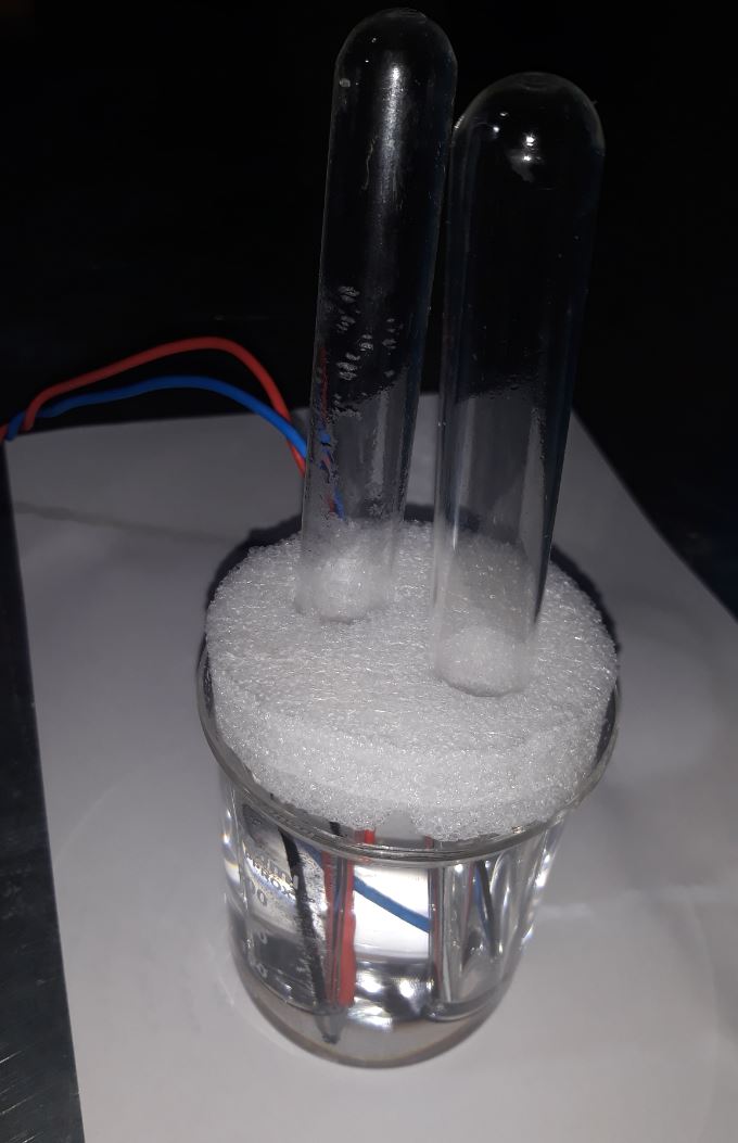

OFF:

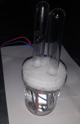

Решил заинтересовать младшую дочку (10 лет) химией. Догадайтесь какой опыт провели одним из первых (на фото)?

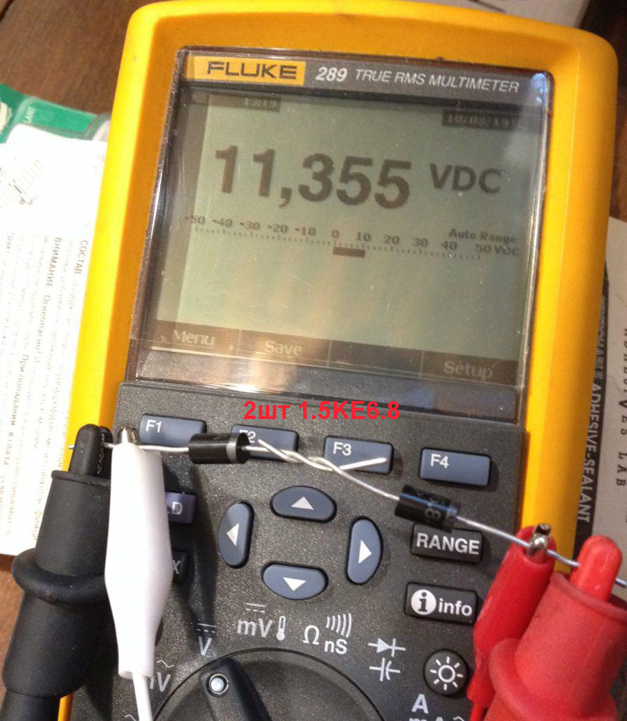

1.5KE6.8А, Защитный диод, 1500Вт, 6.8В, [DO-201]
два таких последовательно и с ними последовательно резистор 3...5 Ома на 3-5 Вт.
приехала посылка с али.
разброс 1.5KE6.8А не радует
в то время как "обычные" стабилитроны вполне точны и при последовтельном соединении нет чудес

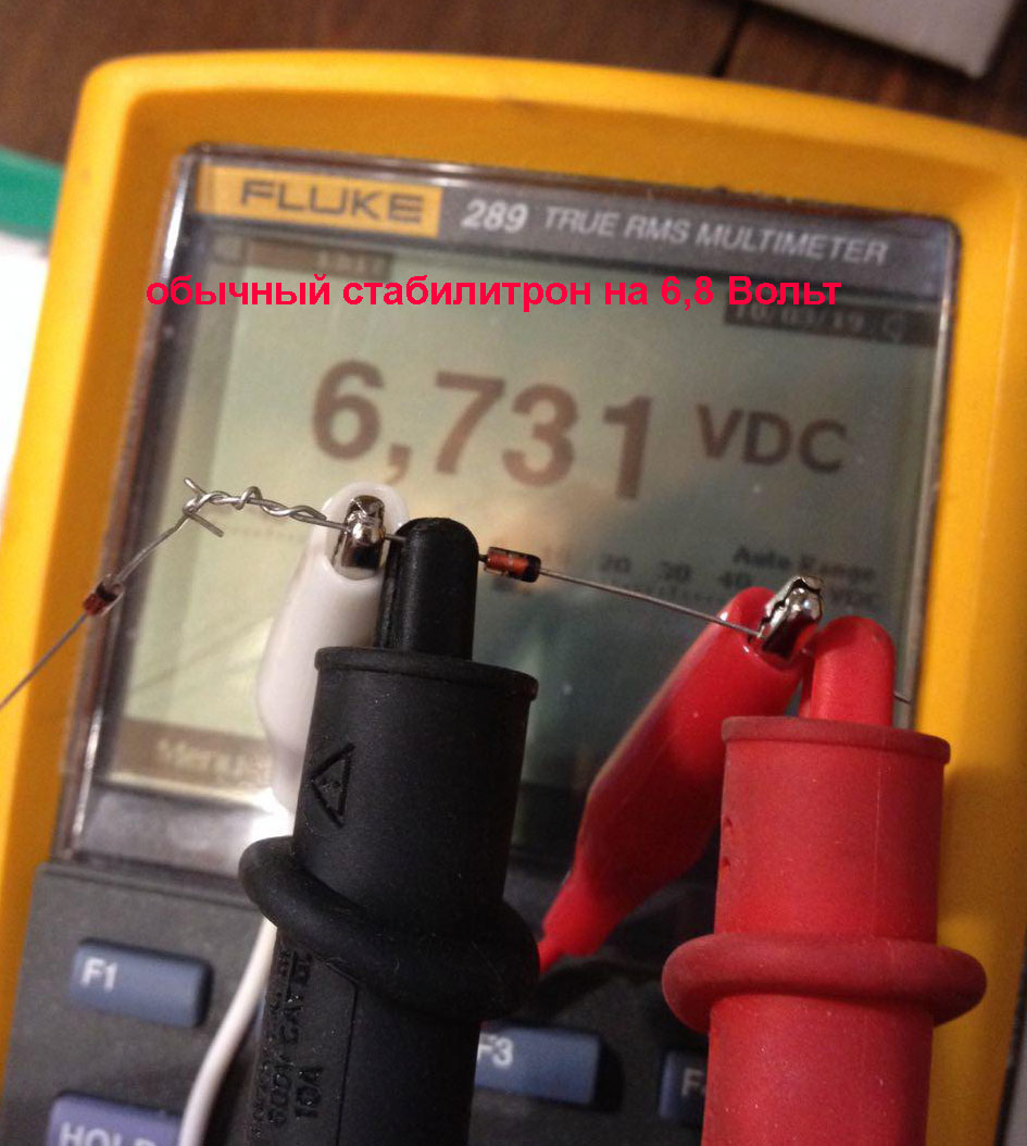

Stingray
Цитата: Alex_Soroka от 10 Март 2019 в 15:26
так не надо было выбраковку с али покупать подешовке  :pardon:
прод 5 лет, 99,2% + отзывов
брал по 100 штук
не думаю что у нас найду сразу качественные

Stingray
[user]Alex_Soroka[/user],
конкретно вот про что речь, вы именно их советовали ранее 1.5KE6.8А, Защитный диод, 1500Вт, 6.8В, [DO-201] - в конце 2018 в этой ветке
из них ничего не получается скомбинировать, при последовательном соединении при подаче 15 вольт, на выходе после цепочки менее 12!
в то время как обычные маломощные  стабилитроны нормально работают впаре и из них легко собирается пара н 13,6...13,7 В

а до меня их [b-b]UDAV[/b-b] советовал  :hello: и у него (и не только у него) стоят годами такие сборки.
Еще скажите что это я виноват  :exactly: в том что вы непонятного производителя приборы на али купили.

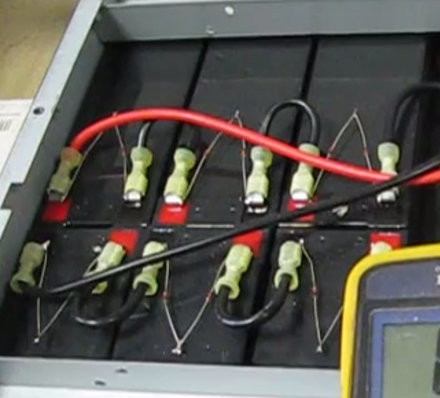

Stingray
на видео у него такие
и без резистора с виду
такие тоже взял, они получше в паре. попробую так для начала.

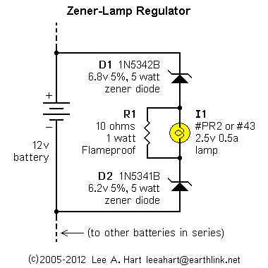

еще вариант на 5w стабилитронах 1N5341B  1N5342B
CMaxx22
13 вольт как то маловато, это ведь не балансир, а помошник при зарядке последовательной сборки, который не даёт перезарядиться одному элементу. Тогда и зенеры надо подобрать на 14,4 вольта общего, имхо. И смущает отвод тепла от зенеров на клеммы акб.

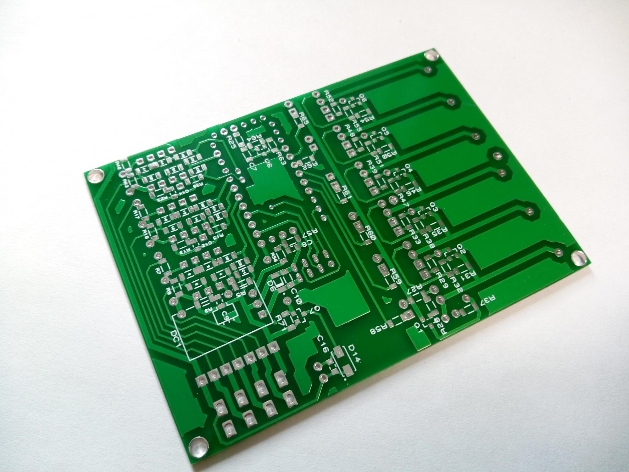

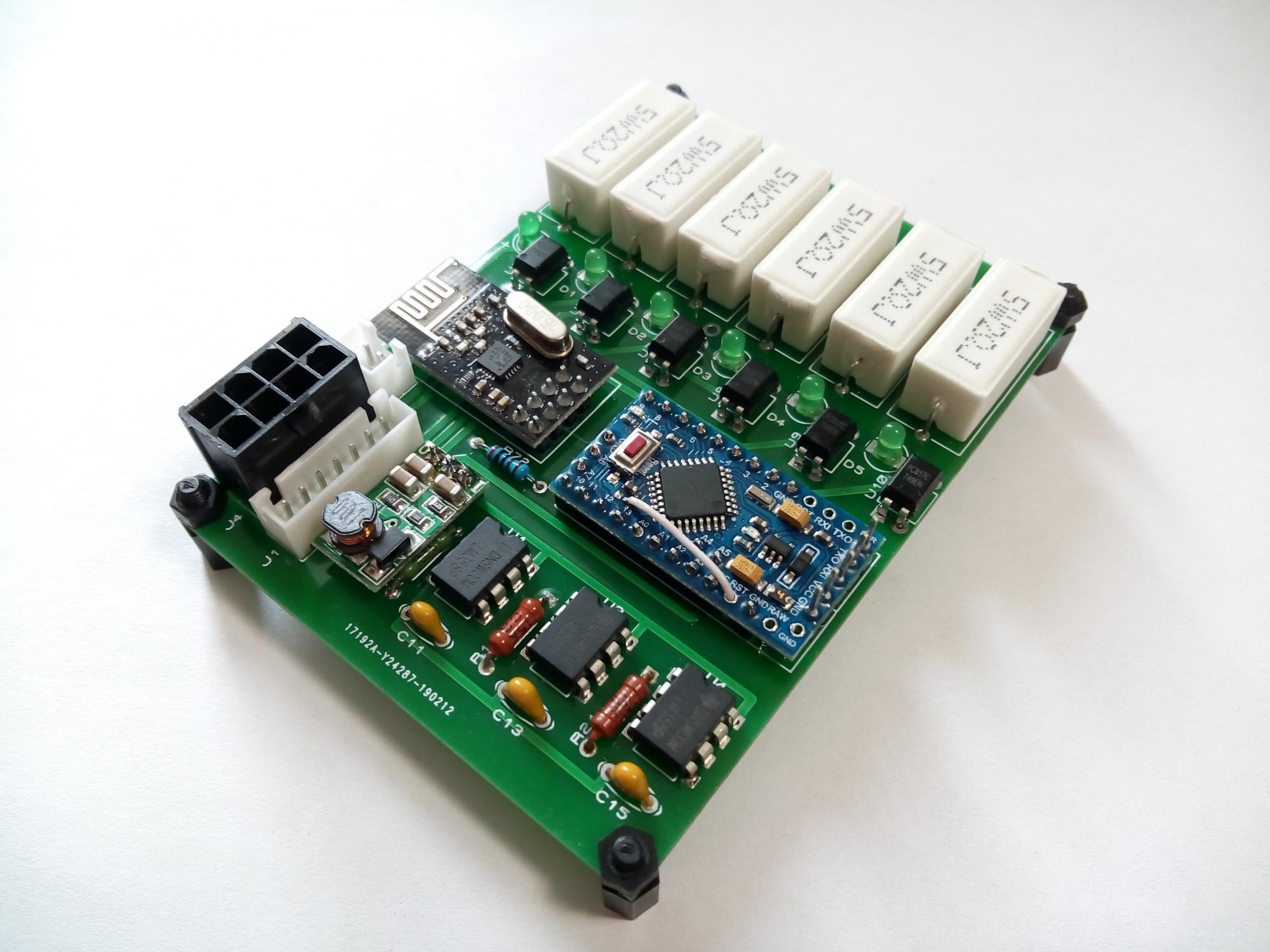

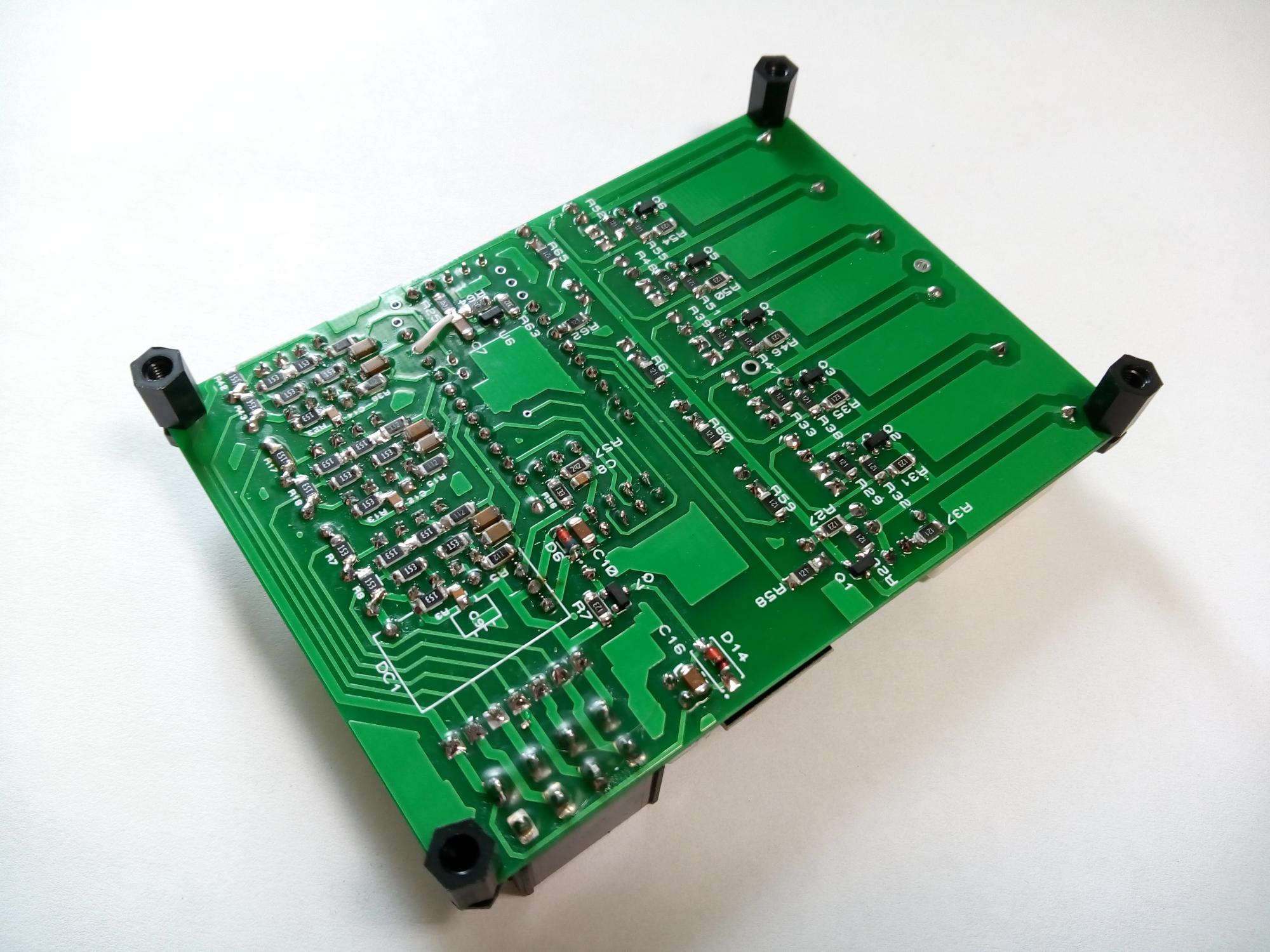

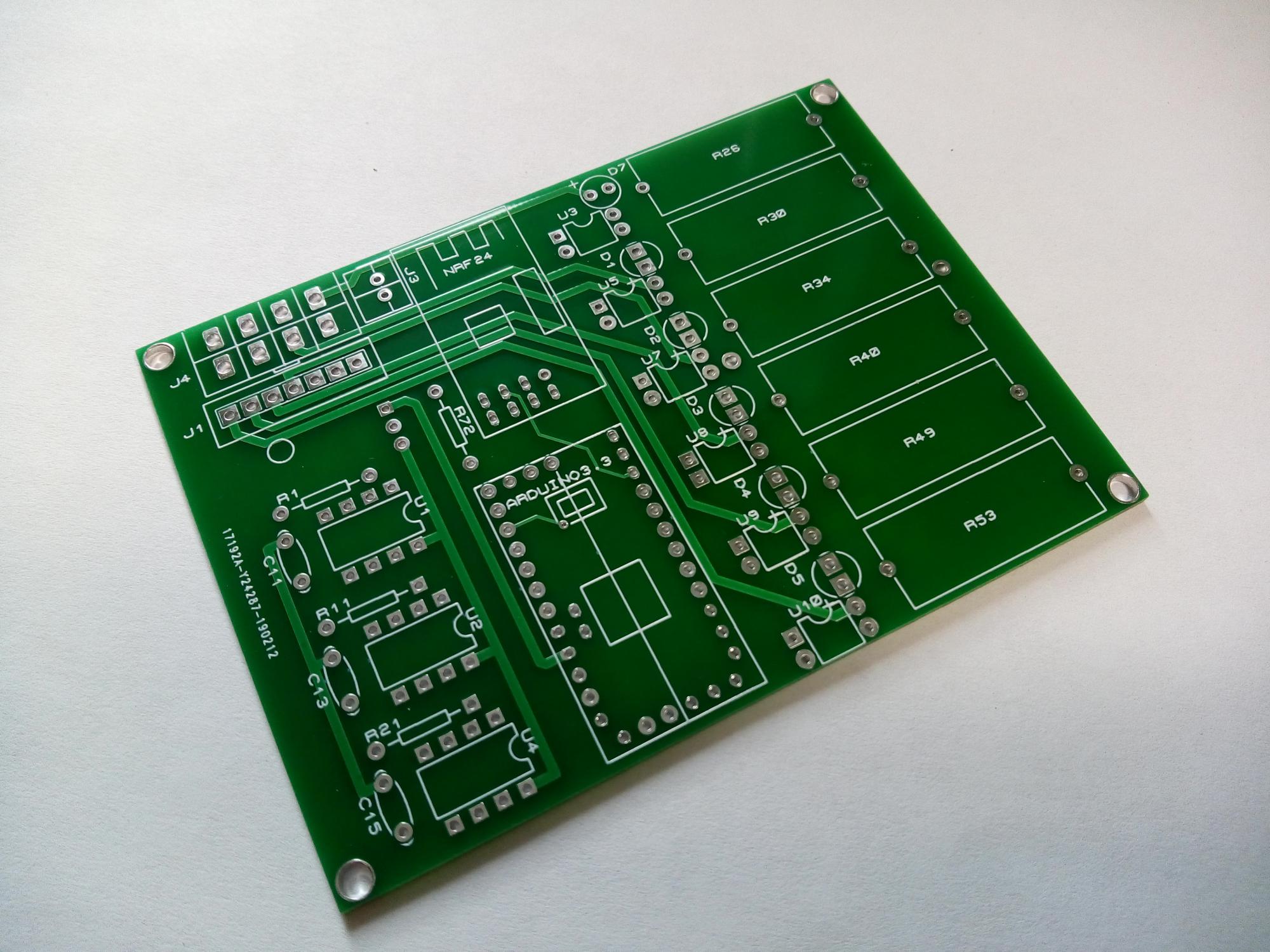

Яков93
Пришли мне фабричные печатные платки, на мои балансиры. Красота, что сказать, дома такую делать замучаешься
Сижу, собираю  :-)
Флюс еще не отмыл, но прошивку уже загрузил - работают  :dance:
Все никак деталек с Али не дождусь, уже третий месяц некоторые тащутся, приходится даже советскими запасами пользоваться.
