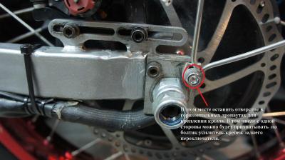

Вообще было немало любителей покритиковать раму чоботару на всякие слабые узлы. Сюда можно посоветовать,  чтобы изменить в сторону надежности ;-)
se80
Цитата: Vladimir1964 от 08 Март 2015 в 18:37
Дропауты советуем вертикальные, в вашем случае (отсутствие цепи) может быть и гризонтальные
всегда думал вся соль горизонтальных дропаутов, это возможность обойтись без натяжителя цепи ... что подразумевает наличие цепи ? или может я не в ту сторону думать начал ?

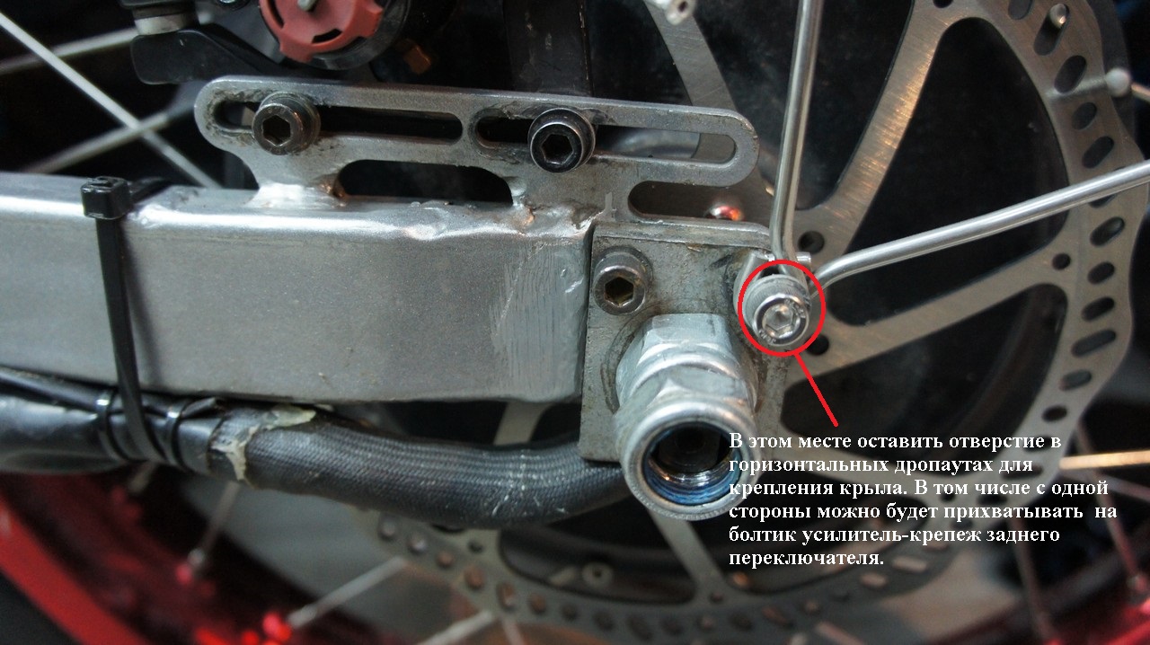

Gen_ri
Цепь я все-таки используя в экстренных случаях :-). И  она нужна как нормальный, работающий вариант, когда прижмёт жизнь, и с присутствующим задним переключателем, используется он конечно как натяжитель цепи,  спереди 2 звезды есть.
Горизонтальные или вертикальные дропауты, это вопрос  :bw:.
Сходы минусы вертикальных дропаутов для меня:
1. Трудно снимать колесо. Очень тяжко снизу втащить колесо в одно лицо. Не один раз уже погнул тормозной диск.
2. Крыло заднее всё равно снимал при вертикальных, т.к.  крыло у меня крепится в отверстия усилителей. И если будут выше какие ушки для крыла, текущий комплект усов уже укорачивать, т.е. проще крепить крыло в том же месте, что и сейчас.
Еще встает вопрос, а зачем усилки?
Давайте сразу дропауты необходимой толщины для мощности кромотора и все-таки я выбрал бы вариант - горизонтальные!
В этих горизонтальных толстых дропаутах я буду крепить мотор-колесо вставив до упора. Для заднего переключателя (натяжитель цепи) усилитель 5 или 10мм  ...не важно..., и крепить этот усилитель к дропауту тоже не важно...Можно просто прижимать гайками мотора , т.к. на нем будет висеть только натяжитель цепи.
Сразу предусмотреть одно отверстие в дропауте с обоих сторон для крепежа крыла, в том же месте , где и сейчас( прикрепил картинку)
А с одной стороны в общем-то можно и усилитель-петух прихватить на болтик к дропауту.
От центра оси колеса до центра оси каретки у меня сейчас - 495мм. Колеса переднее и заднее - R18 мотообода.
Вот и давайте такой вариант, вставил мотор в горизонтальный дропаут до упора, что составит 495 мм. В конце дропаута,  конечно отверстие под болт, для стяжки дропаута.
Вариант?

silayma2
Если мотор уже известен, то делать дропы нужно сразу толстые 16мм, если возможно, и болт для их стяжки тоже поставить толстый. Если нет то накладные дополнительные дропы сделать с овальными отверстиями, для гарантии что гайки оси если ослабнут то колесо не перекосит, просто при горизонтальных дропах оно будет стремиться повернуть жопу байка.
А для крыльев нужно приварить или ушки или резьбовые втулки.
