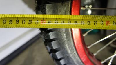

..... Нам нужен размер колеса и резин...
Шина 18" 3 дюйма ширина.
Ширина 80 в миллиметрах. Высота обода вместе с шиной 610мм.

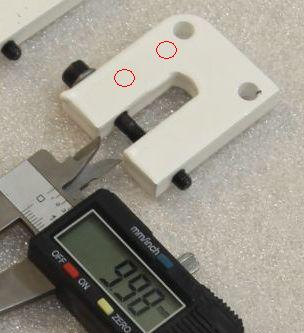

Дропауты горизонтальные с толщиной 14мм - годиться, фиксируем :wow: Материал дропаутов нержавейка?

Далее толщина ушек на самом аморте fox dhx 13мм( не знаю как на других марках), соответственно расстояние между ушками на раме для крепления аморта, можно чтобы не совсем плотно, а под шайбы было место...может 15мм?

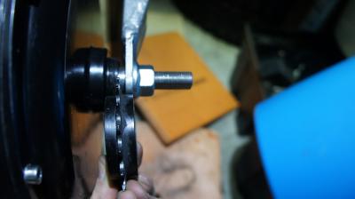

Встает вопрос по расстоянию между дропаутами. Сейчас на раме чоботара 155мм. Если ставить quanshun 205, обмотка 20х4,  10мм ось, у него со стороны фривила бугор. Мотор quanshun 205 шире чем cromotor V3 на 10мм и не лезет с фривилом в прежние 155мм. Не факт что буду ставить именно в этом корпусе, может статоры махну местами с cromotor V3.
Но есть мысль, что в любом случае, надо делать с запасом под более широкие моторы. С более узким мотором ну просто придется побольше проставок...
Видеться 170мм расстояние между дропаутами.   :bw:

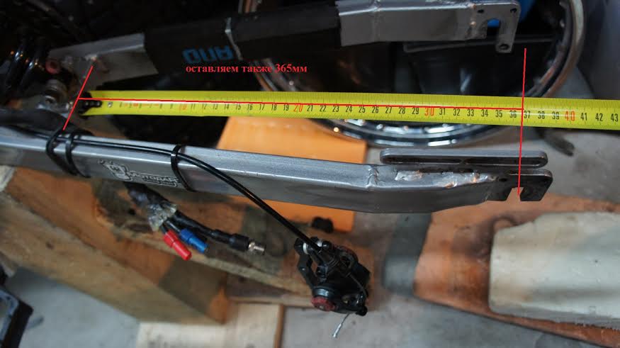

на всякий случай уточняю, проем под колесо 365мм?

Ну так,прилично изготовлено,хорошо... посмотреть надо только,как колесо встанет....а так все на уровне...
