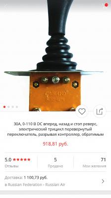

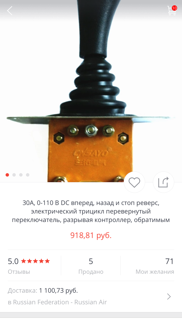

  • Ссылки на комплектующие выложены здесь, переключатели реверса и блокировки указывал здесь
  • Почему применил такие "дубовые" переключатели реверса написал тут

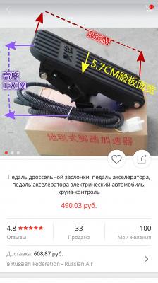

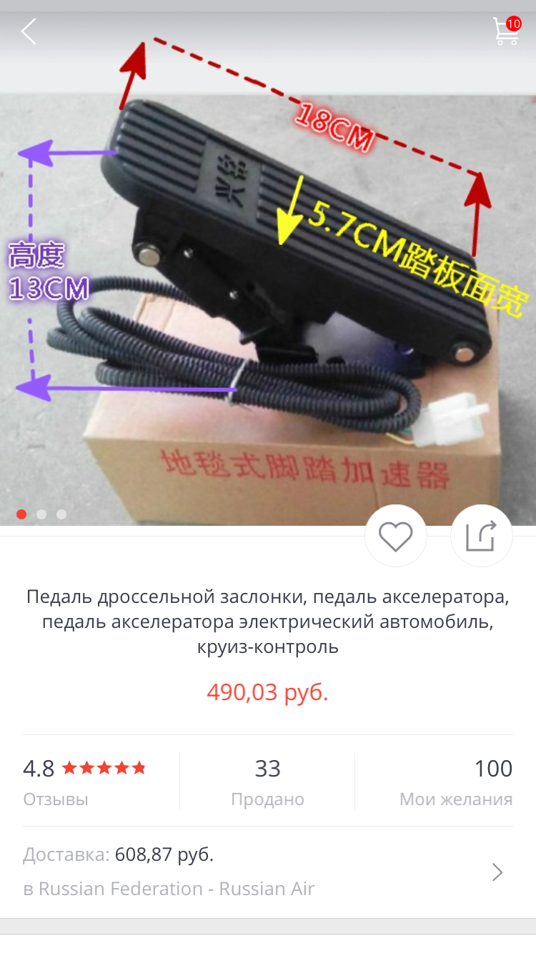

  • Маркировка датчика Холла в педали газа

Подскажите пожалуйста, а переключатели реверса тоже с али? Возможно ли вместо них использовать селектор?
Прошу прощения за глупые вопросы, но у меня сейчас просто каша в голове:) а хочется успешной реализации.
Этот селектор подойдёт?
а эта педаль?
Заранее извиняюсь за глупые вопросы но и али для меня тёмный лес, из-за виллиса и зарегистрировался там:)
