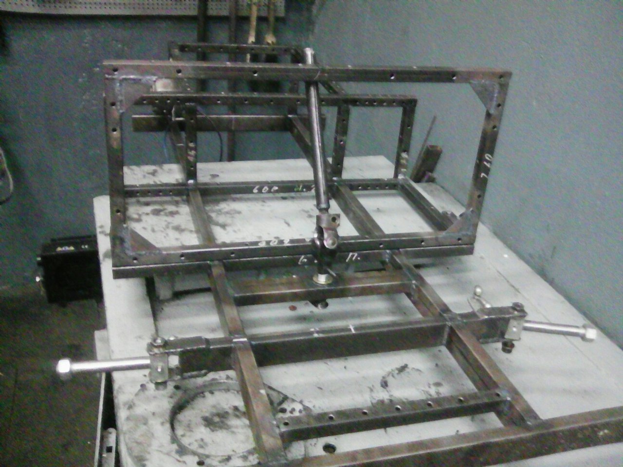

Подскажите что способен (сколько кг) вытянуть моторчик MY1016 250 W 24 V. Планирую поставить на прямую, звезды 11 на 78. Ось от картинга, на оси колеса от картинга. Шасси - остов педального москвича со стальным скелетом внутри.

Нужно знать еще наружный диаметр колес. Можно ориентироваться на максималку примерно 10 км/ч.

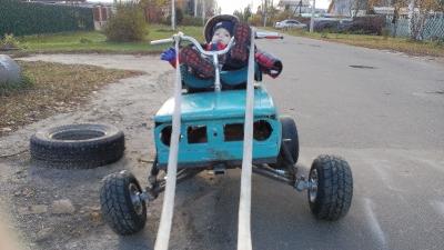

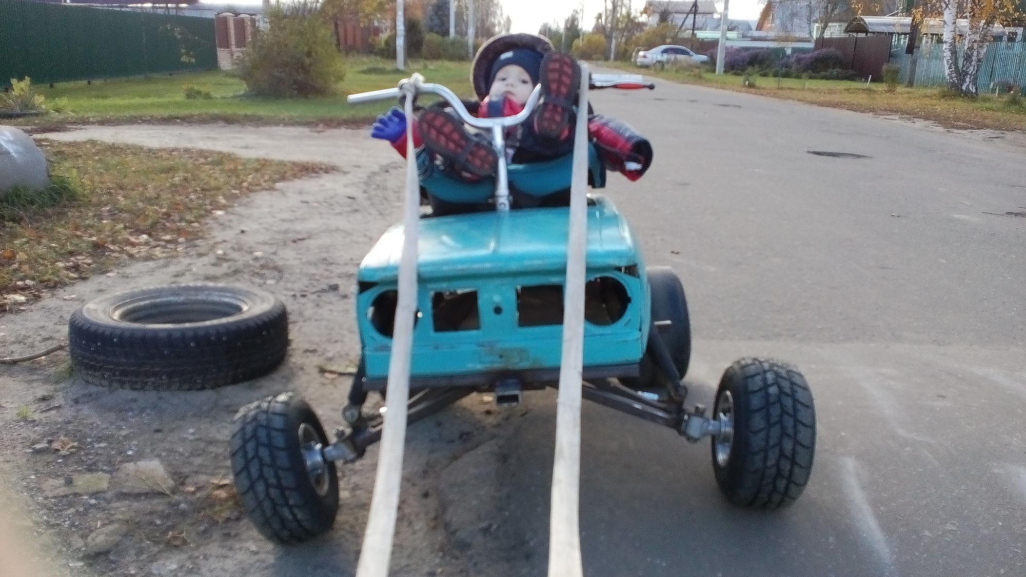

Stalker
#764
Двухсотватник разгоняет 45 кг до 20км/ч влегкую .
Проверено на собственном опыте . :-)
https://electrotransport.ru/index.php?action=dlattach;topic=33407.0;attach=197080;image
Москвич такой , или квадратный ?
На двадцатке при резкой рулежке не перевернется ?
Я на таком в детстве совершил кульбит !
Стальная рамка имитации лобовухи и руль спасли .
Непонятно было кто больше испугался , я или отец , который меня и растолкал в зад детской коляской с сестрой ! :-D

Добавлено 19 Фев. 2017 в 22:47
Немного доработал подвеску) сейчас думаю над маятником задним
Stalker
Этому аппарату 20-ник в час противопоказан .

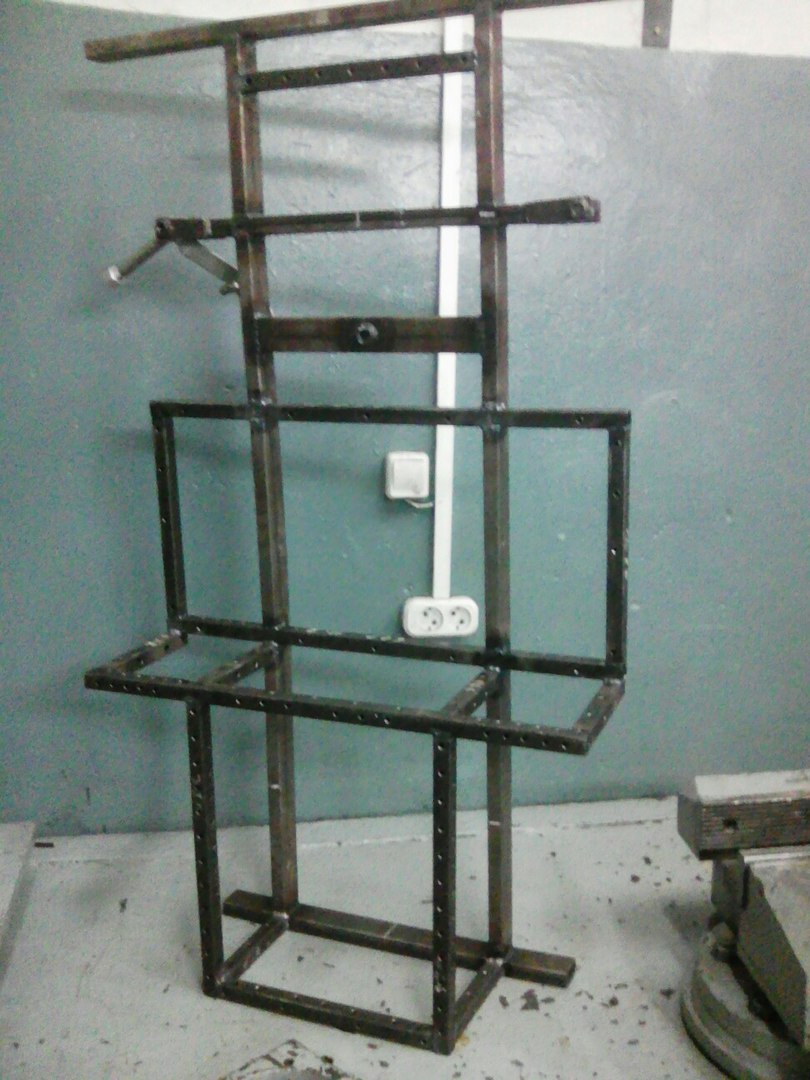

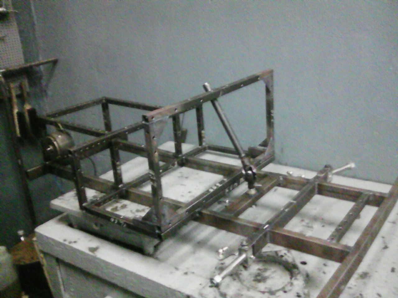

Александр CRV
[user]Efseeff83[/user],  Не в попытке обгадить а просто для понимания -тут ведь и правда получилось, не очень.
Я так это вижу. Вы решили использовать существующие очень большие для такого корпуса амортизаторы отсюда и пошли сильно вынесенные рычаги которые работают совсем не так как нужно. И внешний вид вытекающий из этого. Могу ошибаться, но думаю вся беда в них. Лучше от них отказаться. Появится возможность для маневра и по подвеске и по внутреннему содержанию кузова.
