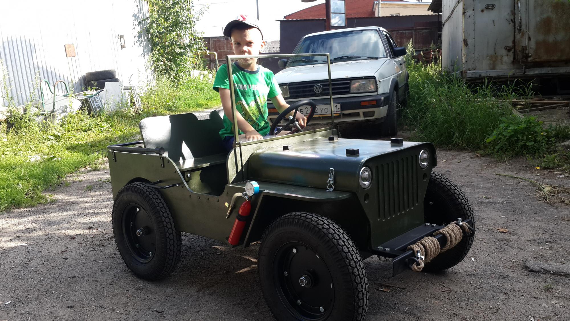

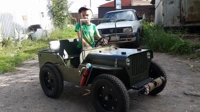

AndreySadikov
Добрый  день подскажите пожалуйста в таком вопросе сделал джип по вашим чертежам, дело вот в чем он едет но почему-то разрежается один из аккумуляторовощей быстрее чем остальные если смотреть с лева на право первые три по 12v четвертый 3.6v и машинка перестает ехать аккумуляторя подключены последовательно слева минус на зарядку а с 4 плюс на зарядку. Помогите пожалуйста  разобраться
AndreySadikov
Вот что у меня получилось. Я всю электрику делал как у Андрея
Александр CRV
У меня на литии так же одна крайная ячейка разряжается быстрее и сильнее видно когда ставлю на балансировку. Но там разница не очень большая и т.к.  заряжаю раз в месяц то не напрягает. И тут на форумах многие это замечали и толкали версии причин. Если у Вас этот эффект критичный то видимо емкость батарей недостаточная для этой нагрузки. А внешний вид отличный машинки.
