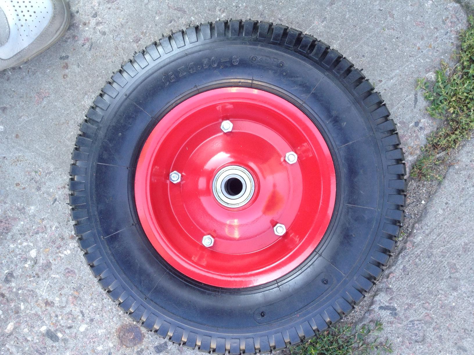

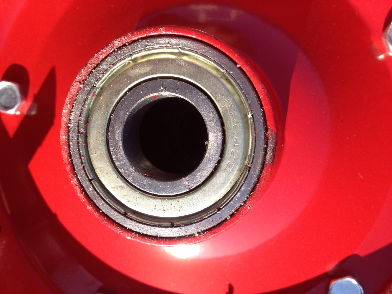

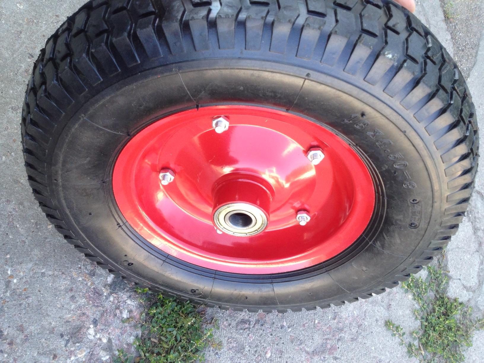

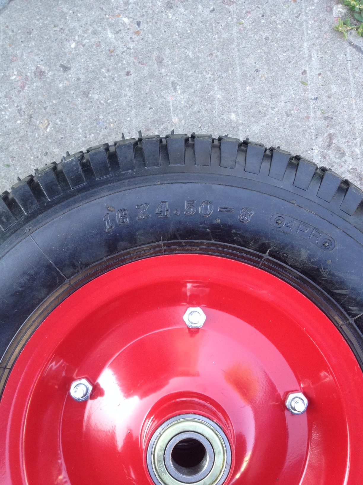

прикупил себе колеса )))
Диаметр 390 мм, ширина шины и ступицы примерно 100 мм, внутренний диаметр 20 мм.  Самое главное разборные, в будущем шины планирую поменять.

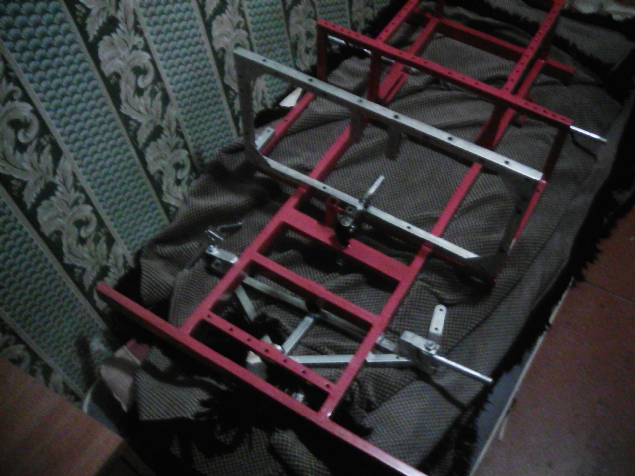

Мне кажется задняя ось тонковата для такого веса. :bn:
Rig
из пружинной стали, и колеса на ней крутится будут, а она через сайлентблоки к раме крепится будет
