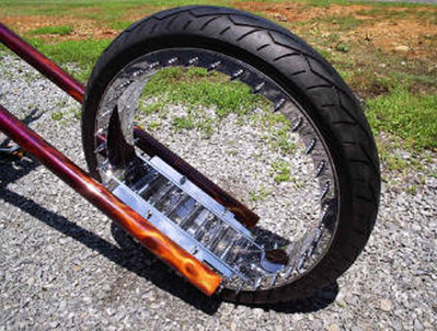

Yuri_K
Цитата: Басарга от 29 Авг. 2022 в 22:27Но можно я безосевым буду считать это
Где-то мне попадался отзыв-обзор на мотоцикл с такими консольными-безосевыми колесами. Чел писал, что час езды, а потом неделя ремонта и ТО... Тот случай когда понты дороже денег.

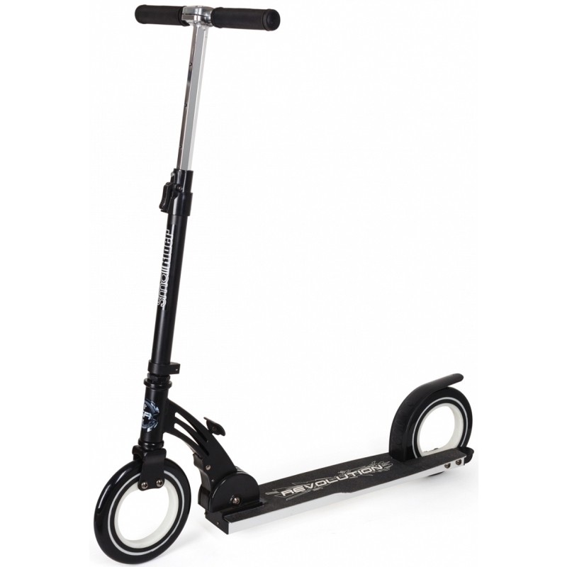

Басарга
[user]Yuri_K[/user], Вот ссыль, на самокат. Он есть, я даже метров сто на нем проехал.
Но это самик ни о чём. Да, безосевой, ну и че? B-)
https://tehnoteca.ru/item/484233
