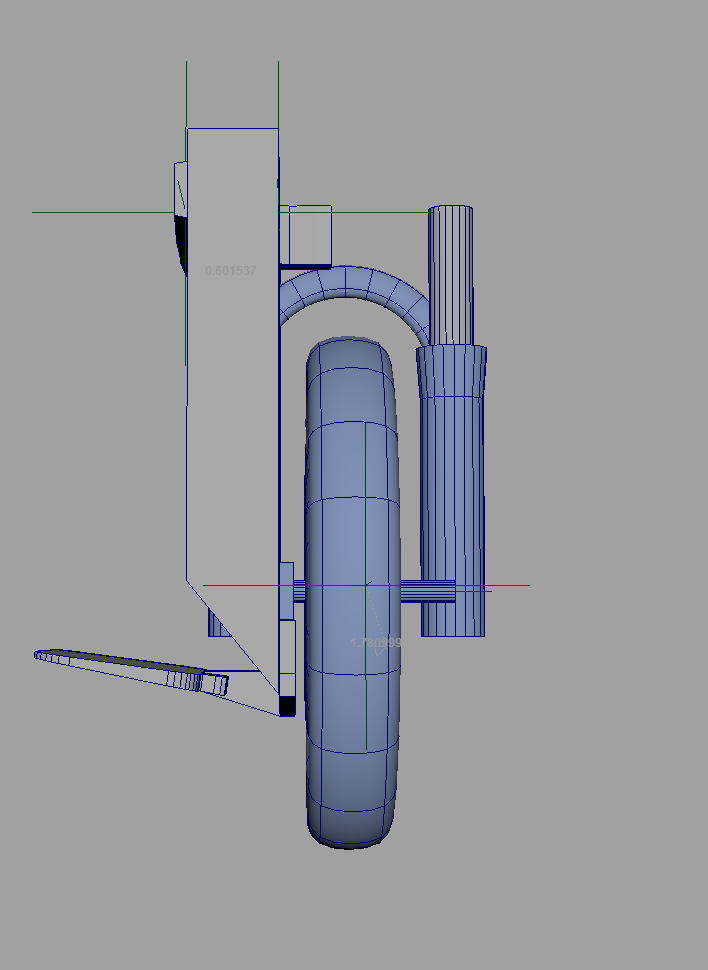

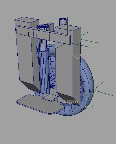

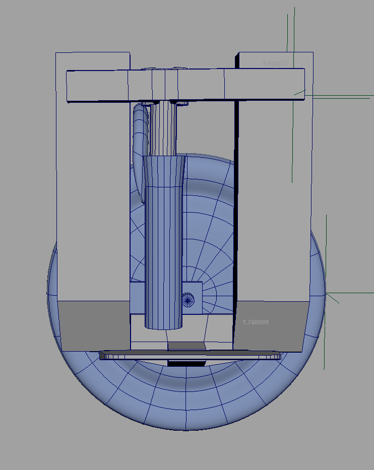

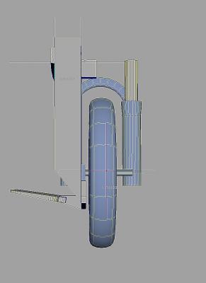

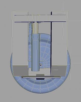

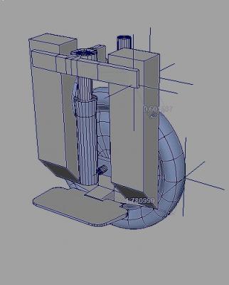

Закину сюда. Тут есть жизнь )) Поглядите будет работать? Не слишком широко получается? (Показана половина). Подвеска на основе 20" веловилки и 14" колеса. Коробки под батки. Гифка анимирована.
Ripido
[user]_Os[/user], без ответной части снизу будет люфт. И с этим люфтом контроллер не сможет нормально самобалансироваться.
_Os
Контроллер можно повесить на гариллу. Он правда тогда будет скакать на кочках, но у безподвеса так и скачет...
А что это за ответная часть снизу? Киньте если не сложно картинку
Ripido
[user]_Os[/user], да, контроллер если к колесу кинуть, то бОльшая часть проблем исчезнет.
посмотрите устройство begode master. штаны в которых двигаются штоки снизу открыты и именно там на штоках висят педали.
