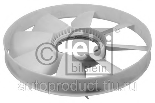

Например, крыльчатки от вентиляторов КАМАЗов, или лопасти от напольных вентиляторов.
Последние являются отличными донорами не только крыльчаток, но и защитных сеток.
При максимальной расчетной тяге буксировщика в пределах 20-25кг прочности предлагаемых крыльчаток хватит с запасом.
fhntv
Цитата: DED от 28 Май 2015 в 10:32
Вы очень категоричны в своих заключениях.
я бы заметил что скорее реалистичен нежели категоричен  ;-)
указанные вентиляторы проектировались под воздушную среду и в частности от камаза используют как вентилятор для СВП самодельных...
но в воде вы от этих штуковин ничего путного не получите, и дело не в прочности.

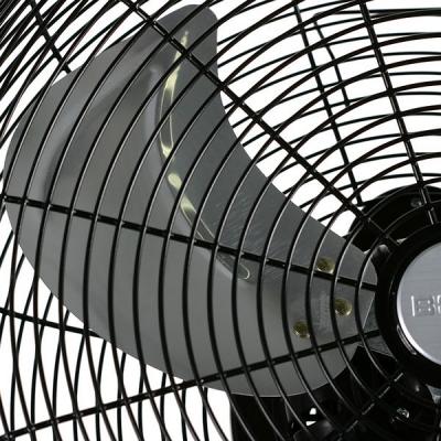

Думаю, нет никакого большего секрета в том, что воздушные винты в воде работают плохо, вязнут из-за высокой вязкости воды в отличии от "элластичного" воздуха, где воздушный винт чувствует себя как "рыба в воде", то есть сжимает воздух позади лопасти и отталкивается от этой массы вперёд, в разряжение, созданное проходом предыдущей лопасти.
Именно тут и кроется первая засада при использовании воздушного винта в воде.
У воздушного винта есть много усовершенстваваний  типа щелевого, или с кумулятивным эффектом,и усложнений типа регулировки шага или автомата перекоса, а водный винт скока не пытались усовершенствовать или усложнить - всё бесполезно, и только увеличение размеров и снижение оборотов вращения подняли кпд до 40%, а 60% уходит на бессмысленное переболомучивание воды (писал профи своего дела известный Иван Алешков).
Поэтому более правильным путем  все-таки будет изготовление самопального "саблевидного" многолопастного винта для водной среды.

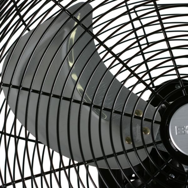

В некоторых вентиляторах используются съемные дюралевые лопасти. Не в том смысле, что их можно менять в процессе эксплуатации, а по конструктиву их крепления - на клепках. Вот фото.
Предлагаю использовать именно эту технологию крепления лопастей.
Мотор-колесо очень удачно "заточено" под крепление таких лопастей - в спицевые отверстия на винтах.
Но придется немного послесарить и поэкспериментировать. Навырезать из листовой дюрали, и немного выгнуть поперечный профиль  саблевидных лопастей.
При необходимости по внешнему периметру можно пустить укрепляющий велообод подходящего диаметра.
И еще важно помнить: "ковчег построил любитель, "Титаник" - профессионалы".
fhntv
мне кажется будет уместным кавычки поставить в слове "удачно" а не заточено.
дело в том что моторколесо имеет огромадный диаметр и при движении за ним будет образовываться зона низкого давления. чтобы опытно ощутить величину - налейте в ванну воды, возьмите тарелку равную диаметру мотор-колеса и под водой попробуйте фронтально тарелку подвигать.
вы сильно удивитесь упору. так работают лопасти весла.
дохлый номер короче  :pardon:

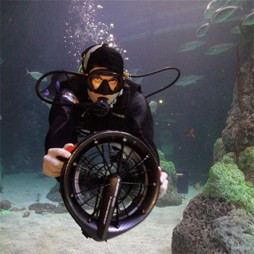

Диаметр  предложенного мотор-колеса по внешнему периметру около 100мм.  Получается теневая зона, как у винта буксировщика BONEX.
http://www.divescuba.ru/4018.html

при любом положении реципиента он будет нехило находиться в тени предполагаемой струи от винта. это недопустимо. все буксирки должны брать воду без затенений и выплевывать ее тоже без преград.
а иначе это подводный душ получиться. напор будет срывать труселя  ;-D

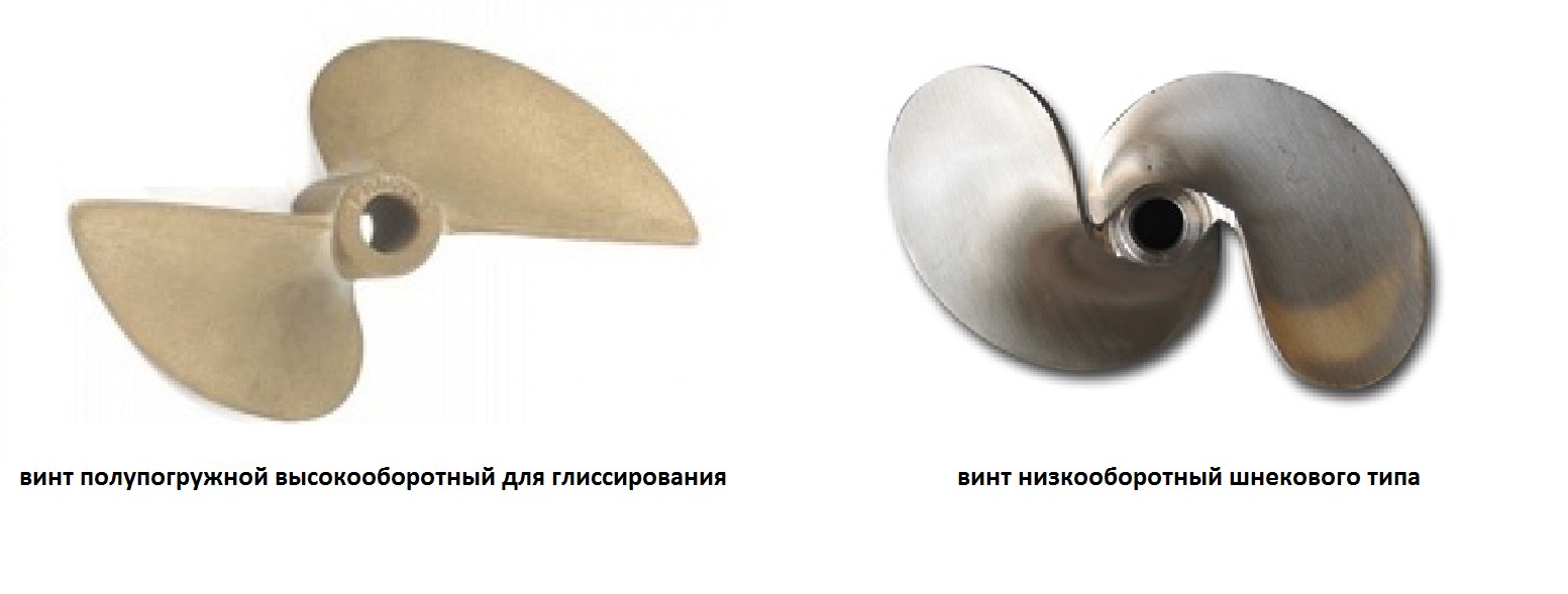

Сейчас использую полупогружной винт, а нужен шнековый диаметром около 80мм.

шнековый
обратите пристальное внимание - буксировщик не дует в лицо и тело аквалангиста. поток направлен рядом с телом, вдоль.  в случае вашего буксировшика особо большого диаметра - это будет проблематично.
шнековый винт как на фото предназначен для полупогружных болотоходов
DED
Так предлагаемый мной вариант и есть на этом фото. Только мотор бесколлекторный в открытой воде, и винт другой для выжимания бОльшей тяги.
Но я такой вариант для ника dikiu pes описывал, как одну из возможных реализаций.
Для себя я еще раньше на поясном варианте остановился.
Насчет винта на фотке. Разве для болотных вариантов глиссирование (полупогружной режим) нужен?
Вроде им летать не требуется над болотом.
Я специально смотрел замедленное видео полупогружного режима винтов при глиссировании.
Так эти катера весьма специфически полу летят над водой, и как гуси лапками при взлете едва касаются лопастями воды.
За ними виден весьма специфический дискретный ударный след, синхронно с вращением винта.
Другое дело эти же винты вначале разгоняют эту же лодку до скорости глиссирования. Значит они и в погружном режиме тоже тянут.
