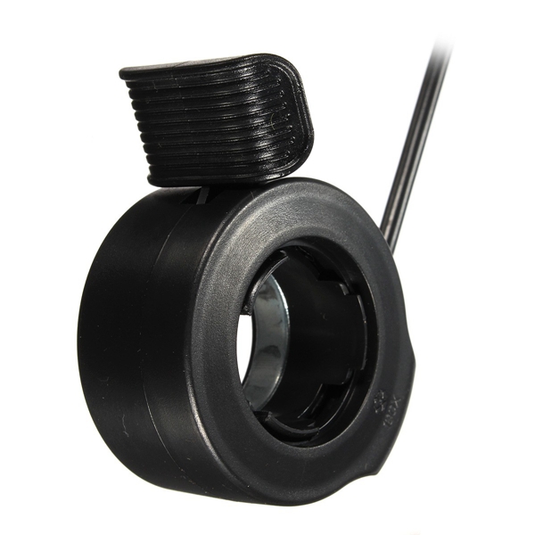

Здравствуйте . Помогите разобраться с подключением трех проводов на фишке тормоза контроллера к 2 проводам рычагу тормоза . Контроллер  Sabvoton 96в120А
  Распиновка на фишке тормоза контроллера такая :
1) red brake +5 v - красный тормоз +5 в
2)brown brake signal - коричневый сигнал тормоза
3) Black brake negative - Черный тормоз отрицательный
На рычаге тормоза провода  обычные
1) Черный
2) Красный
Вопрос в принципе для чего нужен проводок  brown brake signal ?  Это рекуперативное торможение мотором, или что то другое , если да, то как это подключить
horrorlv
[user]SanterLitBat[/user], Дабл пост удалите.
Аналоговая ручка тормоза, можно подключить еще одну ручку газа и управлять торможением.

Цитата: horrorlv от 03 Нояб. 2018 в 11:26Аналоговая ручка тормоза, можно подключить еще одну ручку газа и управлять торможением.
Спасибо за ваш ответ.
Вы имеете ввиду под аналоговой ручкой тормоза -рычажок газа под палец  приведенный на картинке ? Если так то провода с контроллера Красный с красным черный с черным а коричневый на белый или зеленый который будет на этом рычаге ?
А не будет ли это замуторно, жать на тормозной рычаг гидравлического тормоза 4 пальцами
,  а большим пальцем на рычажок нажимать ? Это кто то уже экспериментировал? Удобно ли ? Если да то сколько ампер выставлять в программе для торможения мотором . Контроллер  120А.
horrorlv
[user]SanterLitBat[/user], Я привел как пример, использую сам с аналоговым тормозом на келли. Удобно или нет, каждый решает сам. Есть и другие варианты.
Подключается так же как и ручка газа- плюс, земля и сигнальный провод.
Удачи.
SanterLitBat
Цитата: horrorlv от 12 Нояб. 2018 в 23:47Подключается так же как и ручка газа- плюс, земля и сигнальный провод.
Удачи.
Спасибо .подключил уже как два дня назад. в софте выставил e-brake throttle, фазный  ток 80А, а так же рекуперацию 5А.  Все работало с вечера. утром пошел подключать 3 скорости крутанул газ нажал на курок  ,ручку газа отключает .а тормозить перестал и рекуперация пропала,  3  раза скидывал настройки в проге до заводских выставлял все заново, не работает рекуперативное торможение и рекуперация хоть тресни. Что бы это могло быть. контроллер новый еще не работал даже под нагрузкой, колесо вывешено . Пока грешу на курок.хотяон тоже новый. попробую заменить , а то без эд.тормоза накладки на тормозах менять замучаемся  ,мотор 5квт ,рассчитываю на скорость 120кмч
TEXNIK
Напряжение батареи какое? Если около 84в и выше он реген отключает. (72ххх версия) 94в+ в защиту по перенапряжению. На сфере были четные попытки это побороть
