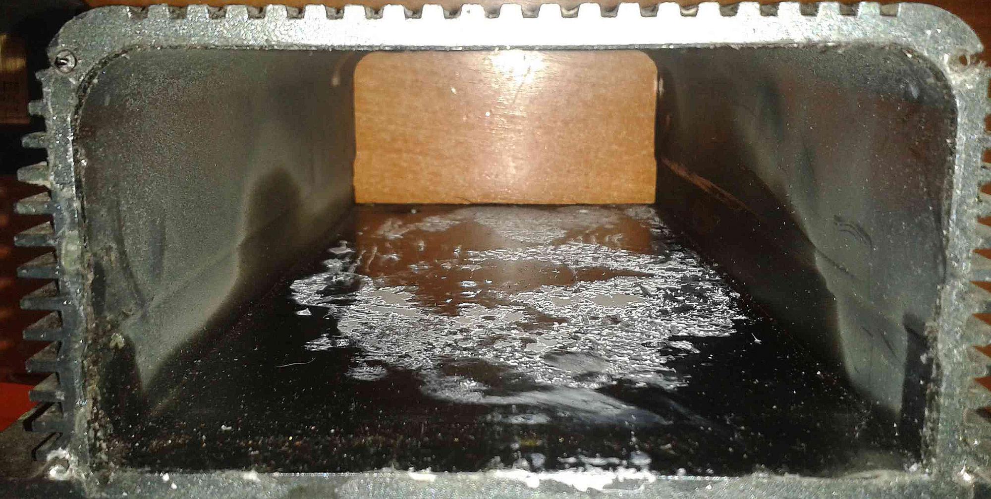

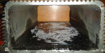

подскажите такая проблема контроллер сабвотон 72150 150а это уже 2 контроллер до этого такой же стоял купил новый и такаяжа проблема подключаю плюс и минус от батарейки должен включится но нет не включается и он еще блокирует мотор колесо чем быстрей его кручу тем сильней его тормозит , а было сегодня так выехал дал газу и все вырубилось и не работает что какая причина сам не могу понять мотор колесо 8000w и зарядка не идет как будто он замкнул есть какие то варианты что это может быть что делать 2 контроллер точно так же все было ездил ездил и в один прекрасный день такая ситуация прошла заказал новый и снова неделю покатался и все отказало
drembass666@mail.ru
разобрали контроллер саб 72150 150а сгорели транзисторы причина их згарание что может повлиять может кто знает

crond
Цитата: buxarin от 24 Сен. 2018 в 07:12Уважаемые форумчане,есть ли у кого схема на данный контроллер.
Интересует понижающий импульсный блок питания,какие напряжения выходят со вторичной обмотки?
Сгорела средняя микросхема IR2110S,вылетели мосфеты тоже посредине.
После этого перестал запускаться импульсак слаботочки.
смотрите даташит на ir2110. C  процессора в драйвер идёт 2 сигнала и так на все 3 драйвера, когда сгорает фет(феты) то убивается драйвер, драйвер же прошивается так, что прилетает полное напряжение аккумулятора, пробиваются выходы в процессоре и только резистор на 12 Ω в затворе работает как предохранитель, а то и дорожки бы сгорели и микросхемы 2110 бы потрескались. Импульсник в защите по КЗ в процессоре.
сгореть могут из-за некачественного термоконтакта между пластиной с фетами и основным ребристым корпусом, могут сгореть из-за брака, в контроллере могут стоять аналог тошибы K100E10NE.
Вот здесь
банально пожалели термопасты, где-то 50% пластины имеют воздушный термоизолятор, из-за этого сгорел самый угловой транзистор, затем ещё, ещё и ещё, полыхнули 2 драйвера и ушли в КЗ 3 ноги ЦПУ.
