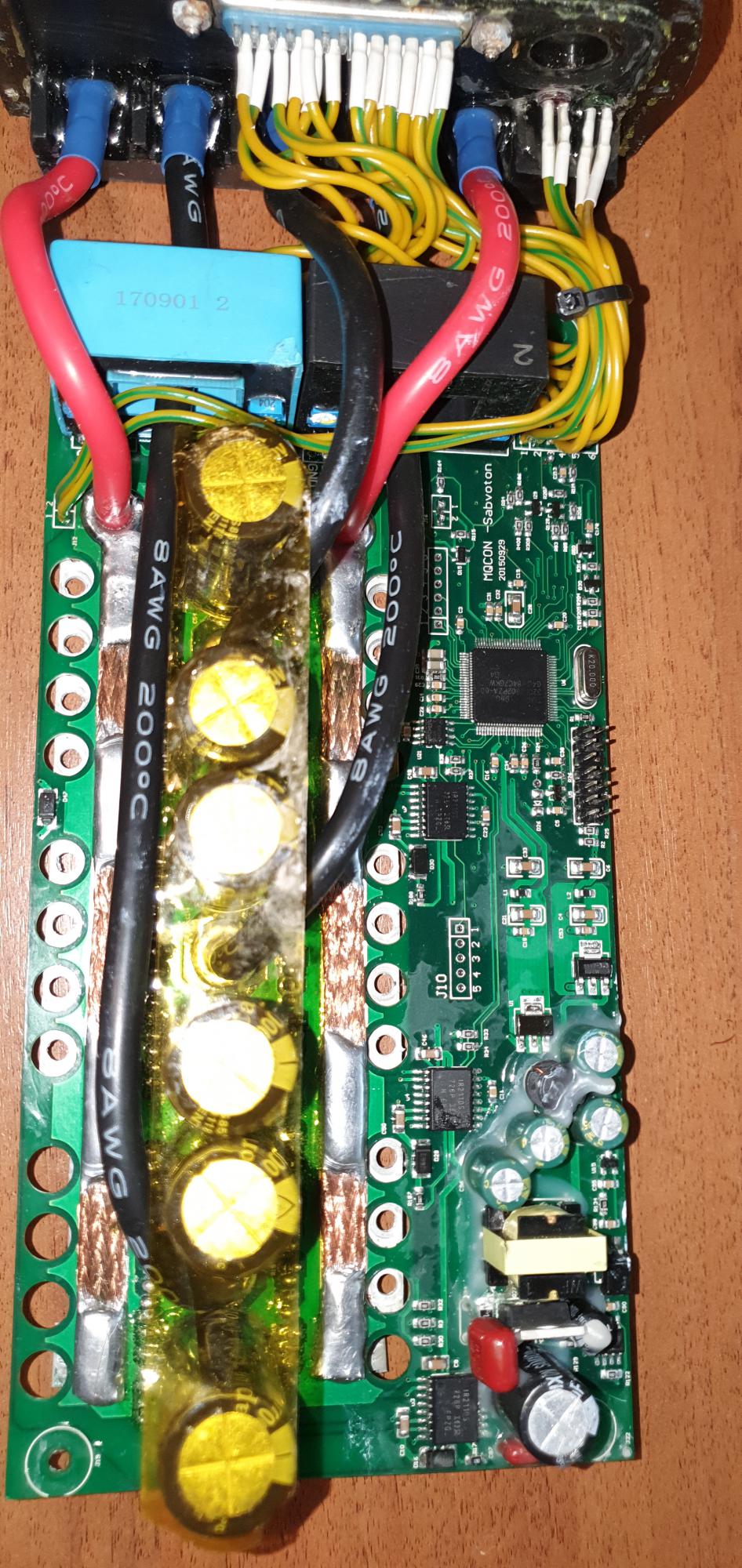

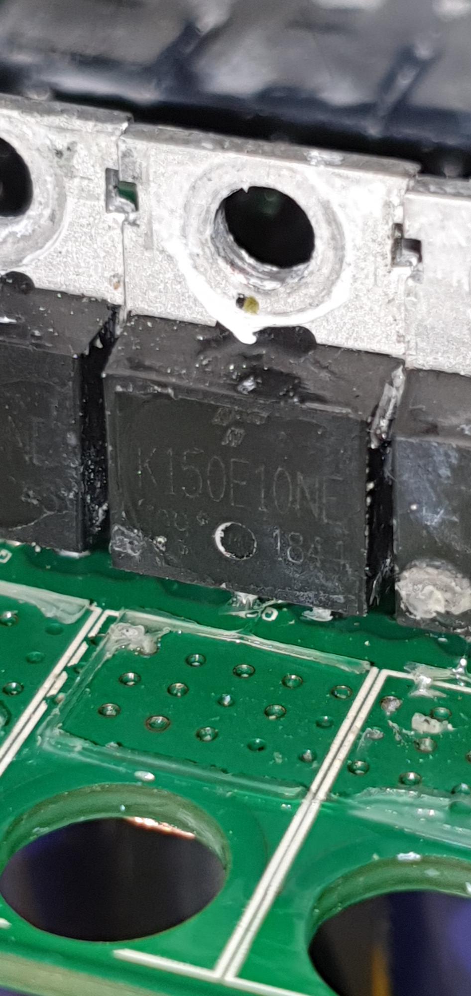

Та же беда, выгорело плечо моста контроллера Sabvoton 72150, т.е 8 транзисторов К150Е10NE, может что-то ещё, пока детально не разбирался. Не могу найти datasheet на этот транзистор, может у кого есть, дайте пожалуйста ссылку. И замены если кто подбирал и где заказывал.

в затворах стоят низкоомные резисторы - они у вас скорее всего выгорели, дальше драйвер проверить, а уж затем подбирать феты, эти на 100V100А и  сопротивление 4.6мОм

А есть datasheet на них? просто хочу выяснить сколько действительно выдерживает данная модель контроллера и наиболее вероятную причину выхода из строя. Запас по току хороший, у меня стояло ограничение 70А батарейного, для мотора 5кВт, а вот по напряжению как то мало. Аккумулятор 24S, LiFePo4, фактически это 82В, и не может ли быть что пробило транзисторы во время торможения, какие там всплески? Хотя производитель пишет что данный контроллер вполне подходит для мотора 5000W MXUS.
резисторы вроде целые, явно повреждённые транзисторы выпаял, но пока глухо закорочены + с -

Цитата: С.М.С от 10 Сен. 2019 в 14:01А есть datasheet на них?
на них нет, но в их названии зашифровано 100v100а, сопротивление я самостоятельно измерил. эти феты многие поругивали, говорили поставили бы irfb4110 в такие дорогие контроллеры

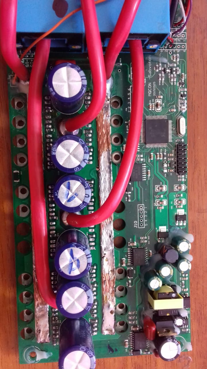

pcb у них ещё трёхслойная, мне почему-то не понравилась, особенно там где управление на затвор идёт рядом с массивной  экранирующей GND.
но под фетами этот массив полигонов наоборот хорошо!

тогда уже 150А 100V, маркировка то К150Е10NE. Хорошо, спасибо за информацию.

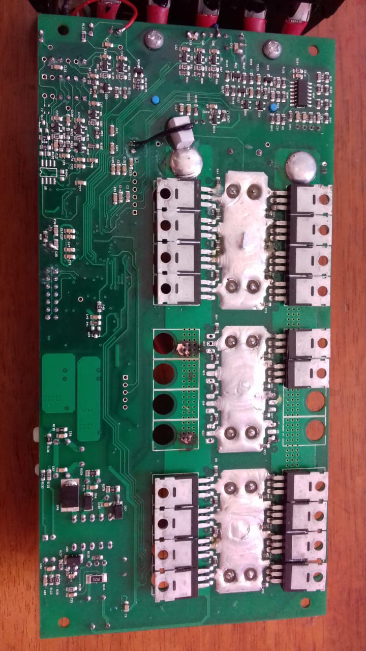

[user]С.М.С[/user], Приветствую,что в итоге сделали с контроллером? У меня тоже такой же контроллер вышел из строя.сгорели 8 фетов K150E10NE .и между плюсом и минусом короткую показывает.
Причина сгорания ,попала вода в контроллер.

Выпаивать коротящее плечо полностью проверять на КЗ, и драйвера тож проверить. Вы разъем сами меняли?  Просто тоже добавлял разъем но опции душилки по выставленным параметрам не нашол

Подскажите пожалуйста можно проверить тестером драйвер ? тоже сгорели 8 транзисторов .
И чем заменить либо где можно купить транзисторы K150E10NE (контроллер 72150 батон)
можно ли поставить на одну фазу 8шт  K150E09NE кто подскажет...

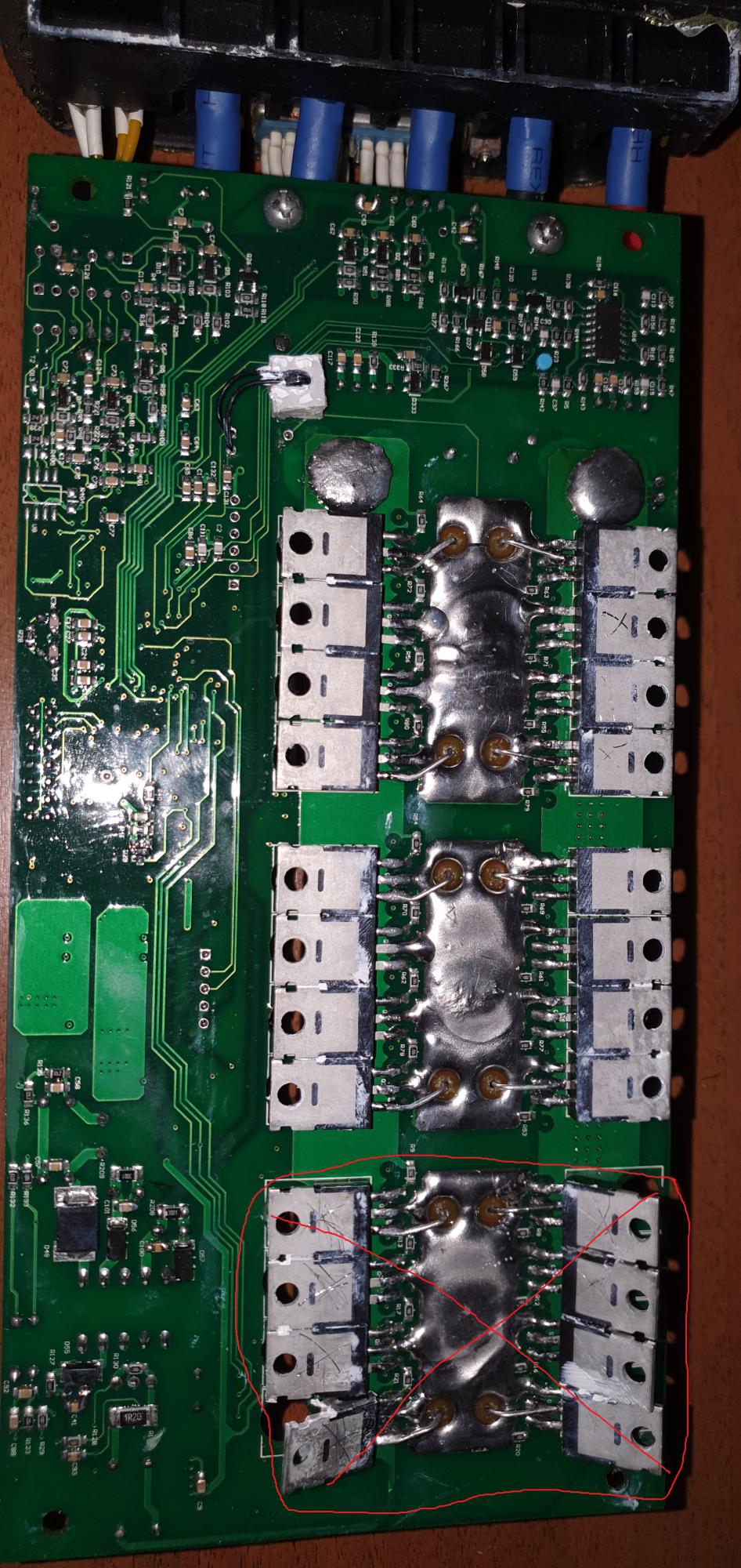

Шамиль
В общем поменял драйвер 2110s и 8 мосфетов на одной из фаз и все заработало...
Привет в итоге поставил 09 вместо 10?
