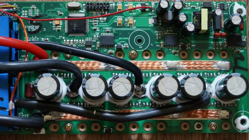

Потихоньку данный зверь начинает проникать в ряды электротранспорта, поэтому создаю данную тему.
внешний вид Батона
Получил 24х фетовый, пишут 150А батарейного, до 96V рабочее напряжение. Начал разбираться с проводкой и внезапно оказалось что привычного инфинеоновского 3х скоростного переключателя нету! Китайцы на вопрос распайки проводов отмазались, поэтому опытным путем выявлены данные соединения.
Один вывод остался непонятного происхождения. Тыкал всё что можно, но заветная строчка в программе настройки speed limit - low, так и осталась low. Не наврали, прошивкой они тоже отличаются. Если есть обладатели с выходным коннектором спидлимита - просьба проследить куда он идет на плате  :hello:
Отдельное слово про программу настройки - невероятно убогий и безобразный монстр, особенно после XPD. Канал коммуникации - RS485(UART), думаю умельцам не сложно будет повторить опыт с инфинеоном и хакнуть протокол обмена.
Есть возможность подключить блютуз брелок, и через телефон-андроид крутить настройки.
Программа настройки Sabvoton
Коннекторы тоже отдельный разговор, в основном это одинарные разьемчики которые надо соединять либо на землю, либо на +5V. Единственные выводы 5V были в коннекторе ручки газа и холлов. Впрочем как и земля, тоже только там. У инфинеона всё удобнее - везде, где надо проведена и земля и питание.
В целом впечатление двоякое. Девайс явно не доработан и обычных пользователей программа настройки введет в полный ужс. Разьем 14 пиновый железный явно не водозащищенный, обильное поливание приведет к нежелательным последствиям. И не хватает полноценных конекторов.
Вопрос номер один - может кто опознать драйвера фетов? На них стёрта маркировка, если сгорит - то как чинить  :bn:
UPD1: коллега [user]exp TV[/user] опознал - IR2113S. Или, что вероятнее IR2010
Второй - как прикрутить 3х скоростной переключатель? (или хотябы двух) Мне не нравится перспектива ездить по пешеходной дорожке, зная что нечайное нажатие газа до упора запустит байк в полёт.

exp TV
ЦитироватьВопрос номер один - может кто опознать драйвера фетов?
ir2113s ?  надо сравнить по даташиту
VasiliSk
#4
действительно очень похоже! прозвонил ноги, пищит по даташиту как надо. Спасибо!
Полазил по сайту IR. это также может быть IR2010, у него ток прокачки выше. И напряжение ниже, 200V.
