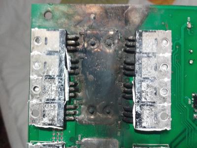

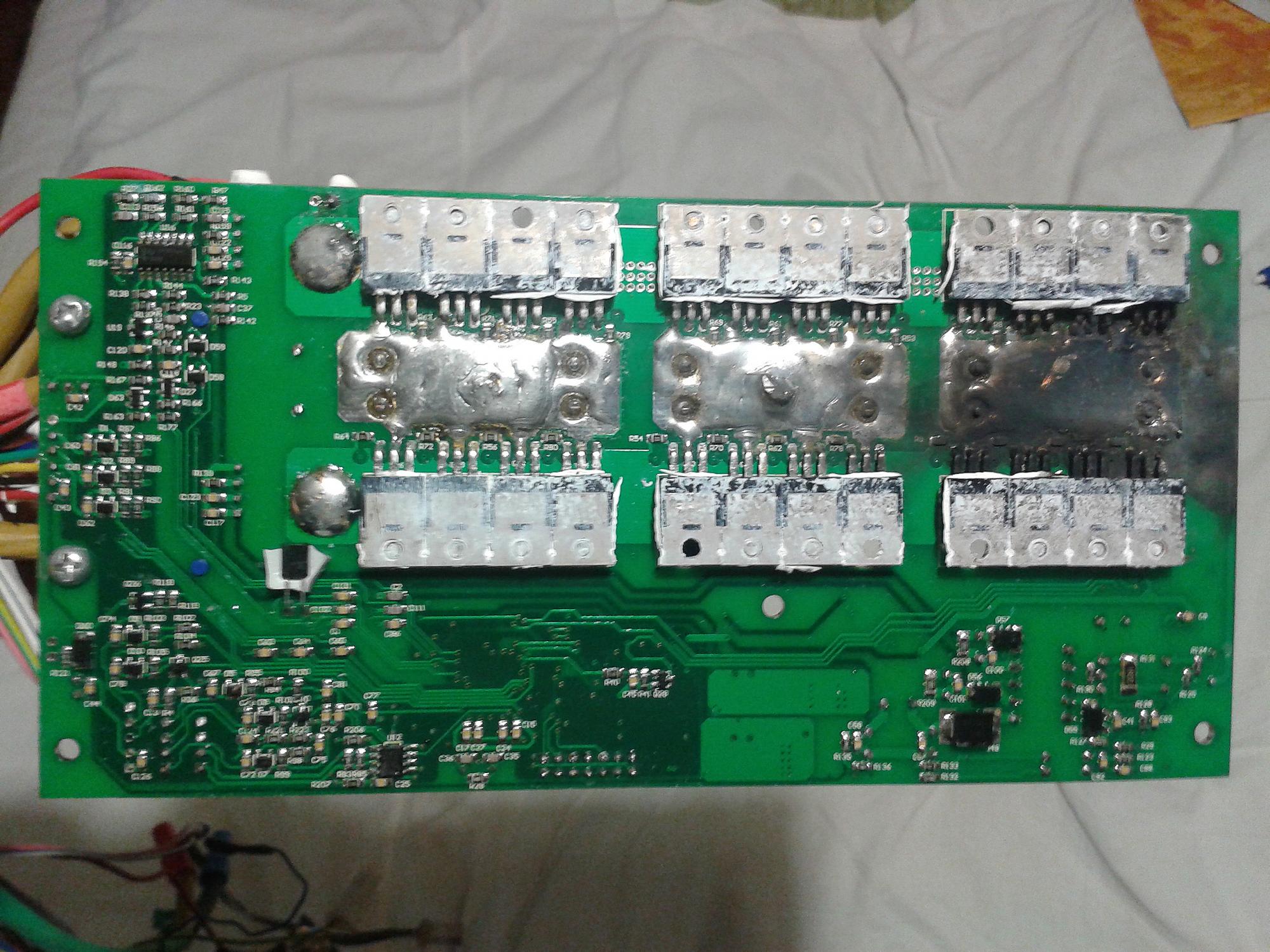

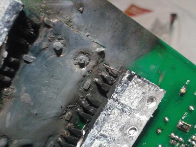

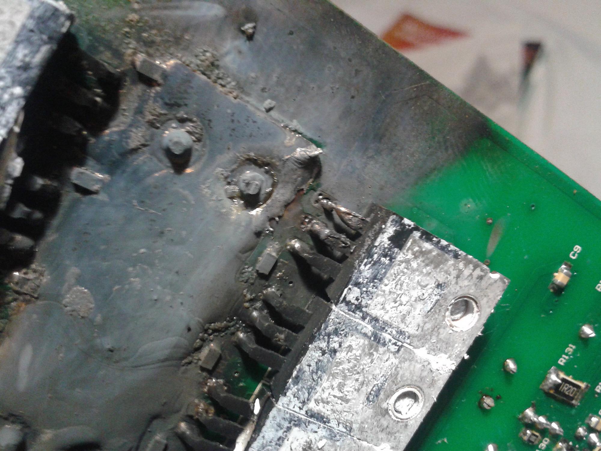

Сдох мой Батон. После мойки встряхивал электропед от капель воды и услышал хлопок. Контроллер довольно хорошо был загерметизирован, внутри признаков воды нет. Одна из фаз звонится на + и на -  :-(
