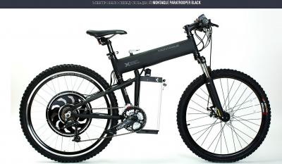

Мы собираем целиком электровелосипед на его базе. Его мало отдельно купить - там надо его ещё настроить с контроллером MINI-E. Новичок там точно сам не разберётся.
