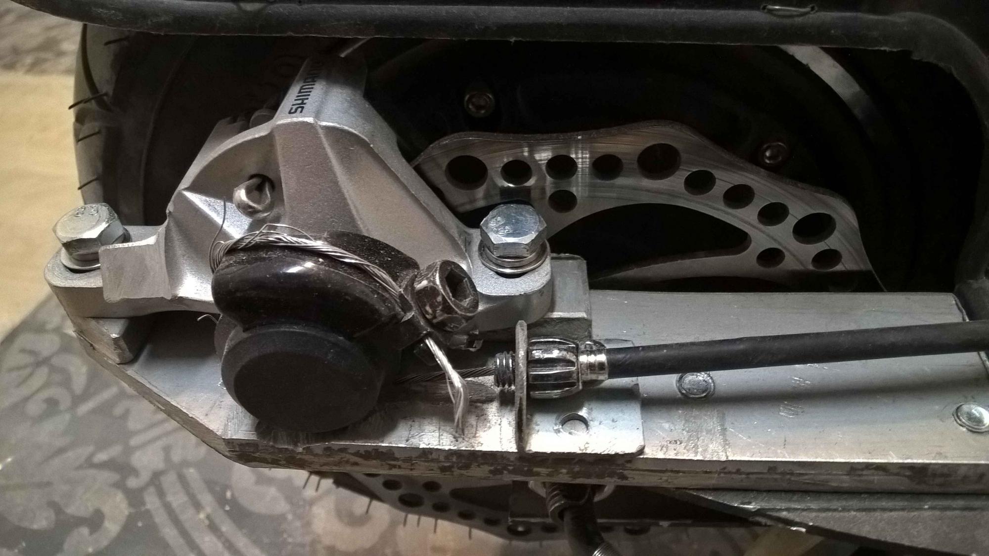

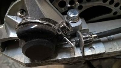

Всем привет, сколько тут всеого нового понаписали. Хочу поделиться своим новым опытом.
Самокат брал иногда покататься, а еще кто не знает у меня есть гора. Нет - ГОРА. 2.5 км.
Так вот несолько раз ездил с работы и на работу на самокате, и вам скажу что в гору он без
глобального перегрева провозит 2/3 пути, а на крутой горке я иду сам, на самокате жму чуть
на газ и он сам себя едет, т.е. меня это даже устраивает( но 2 мотор для переделки в
полнопривод уже движется ко мне). Но когда я ехал на работу, а это спуск с той же горы,
тормоза меня просто подЪ....вали. То один не тормозит то второй,, то скрипит, трещит не
тормозит. Спускался на одном -всегда прегрев диска в конце спуска, и после каждого спуска
колодки на работе приходилось регулировать. А скрип! Вот когда выходит наружу вся китайская
сущность самоката когда мне нужно притормозить а я стесняюсь ибо скрипит на 50 метров
вокруг. Я уже стал специалистом по сборке и регулировке этих тормозов. Один раз спустился
еле еле, опять в конце либо тормозов нет либо скрип, еле удержался от того чтобы завалить
самокат и прыгать на нем пока все не погнется.Решил поменять калипер на велосипедный( я в
современных великах не шарю), купил shimano за 1.5т.р. бегу примерять и оказывается что на
великах все на другую сторону сделано, а я на радостях коробку порвал, в магаз не
сдашь.Отложил на время...недавно посетила мысль как приделать этот калипер. Оказалось
несложно. Из инструментов болгарка и дрель,метчики на 6, и место где пошуметь.Из материалов
-кусок алюминиевой пластины 7мм 165х37мм и болты на 6. болгаркой и сточенным абразивным
диском делаем в пластине углубление под калипер - это и есть самое сложное. Потом пару
кусочков алюминия из пластины как переходник, сверлим отверстия, дальше резьба.Из фоток все
понятно.
что было
Что  в результате? Теперь у меня прекрасно и стабильно работающий задний тормоз, и
скрипа нет...совсем нет(скучать не буду точно)С горы правда еще не пробовал т.к. мне сына в садик возить, на самокате боюсь пока.

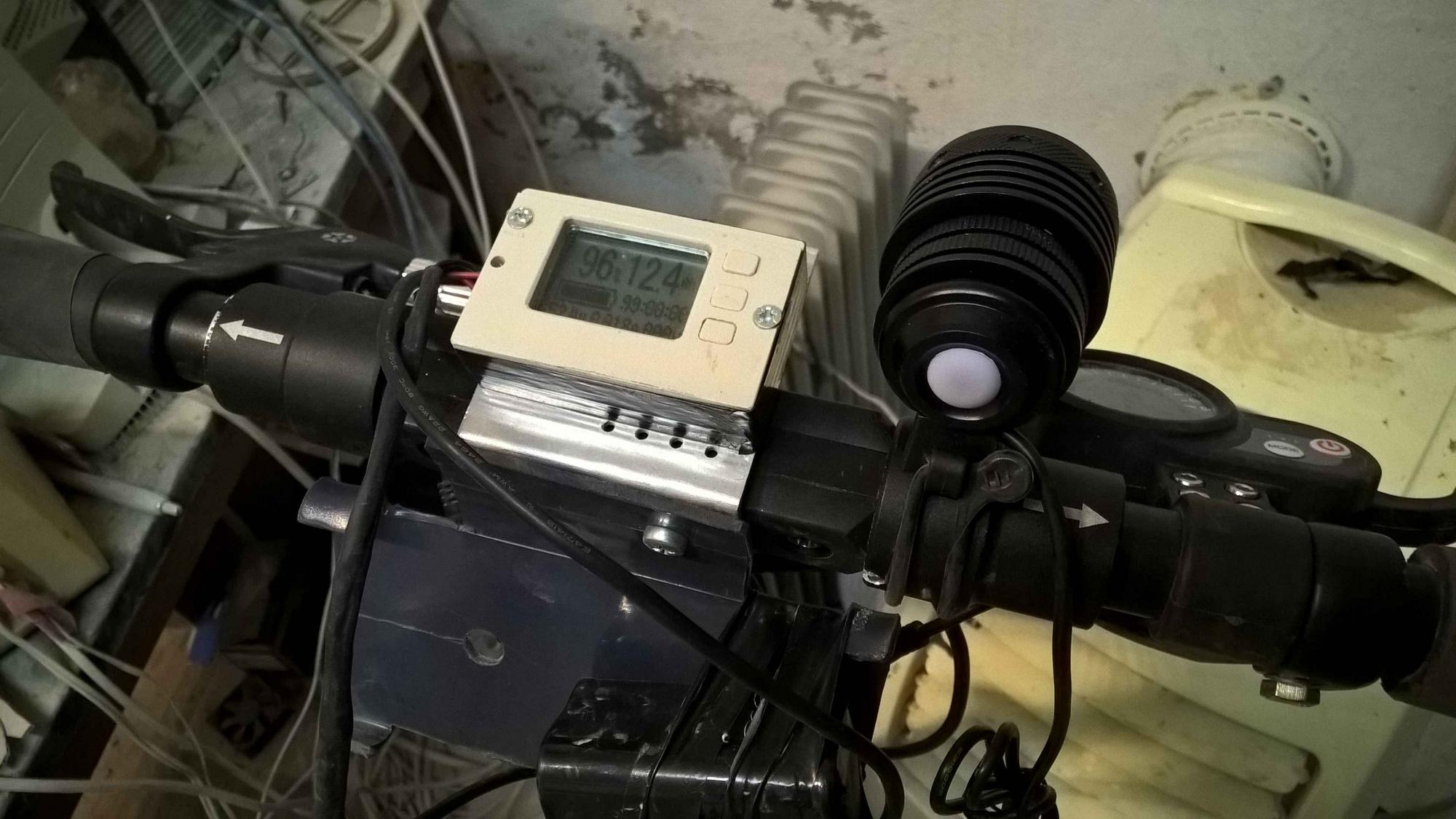

Сам подумываю, вот только интересно куда энергия с мотора рассеивается. Лифер отлично живет, банки пришли к средней величине, разряд  и заряд одинаковый.[user]quadlike[/user] может как у меня  лифер запихаешь. А че, вполне себе вариант. Вес у
меня 18кг получился, в самую крутую гору банки не греются(есть возможность боковые рукой
пощупать, т.к. до сих пор не заделал прорези).Еще зарядка 2.5 часа на 5 амперах,
балансировка длится минут 15 максимум(БМС со светодиодиками и можно смотреть). Из минусов
пробег наверное 25км макс.( у меня был 22 по городу с сыном, но отсечки не было, в батарее
что то еще осталось), ну и без ваттметра ездить опасно т.к. напряжение почти всегда
одинаковое. Ваттметр TF-01 врет оч сильно, но без него совсем никуда.
