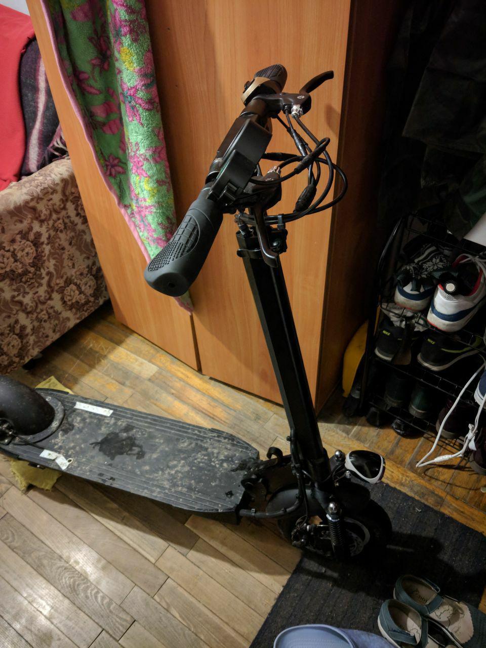

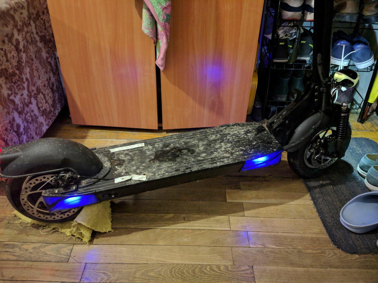

Здравствуйте, относится ли сабж к теме? Модель у продавца выяснить не удалось.
Mr_Hurma_xD
[user]Emanloe[/user], больше похож на какую то помесь AQIHO, только без задней подвески.

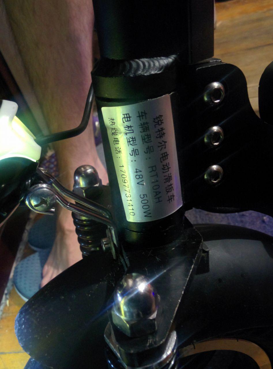

[user]Mr_Hurma_xD[/user], Привет , я бы не сказал, дека совсем другая , фонари снизу какие то , движок не понятный и вольтаж, только крыло похожее , складной механизм и полностью рулевая , корона другая , тормоза такие же , пульт точно такой же

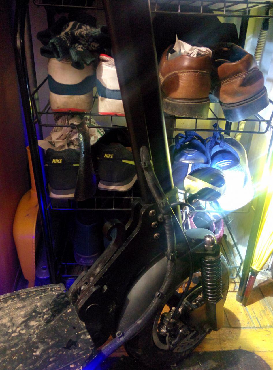

[user]Sting[/user], собрали из акихо и спидвей 3 нечто )
Кстати корона вот правильная, с выносом вперед. База длиннее - самокат стабильнее. Но вот узел складывания может сложиться сам, вместе с передней стенкой :D
Я бы посмотрел что там внутри у него.

[user]Mr_Hurma_xD[/user], На самом деле узел складывания идет с предохранителем сбоку , не сложиться даже если не закроешь, но будет дикий люфт, если закрыть то со временем , заминается метал в упорном месте , и образуется микро люфт , лечиться прокладками всевозможными, насчет короны , писал ранее , она должна быть толще в 2 раза , иначе при торможении , гуляет немного вперед назад

[user]Sting[/user], я про другое, у этого самоката (что на фото) узел складывания не интегрирован в переднюю и вернюю стенки, а как бы вынесен вперед. Отсюда и вопросы по его надежности :) Хотя может это просто фото такое неудачное.

[user]Mr_Hurma_xD[/user], Не не , там все нормально, если материал деки хороший , то держаться будет отлично. Там три огромных болта к деке держат.

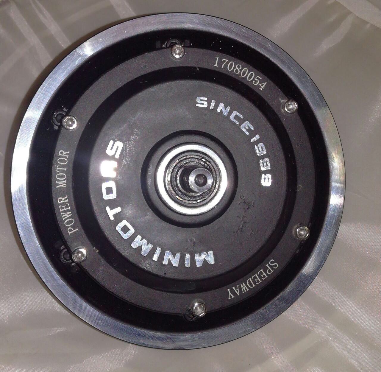

Я уже заказал "4", жду когда приедет ;) Ожидается в конце месяца. Вот такой вот:

[user]Mr_Hurma_xD[/user], где брал мотор? почём?
