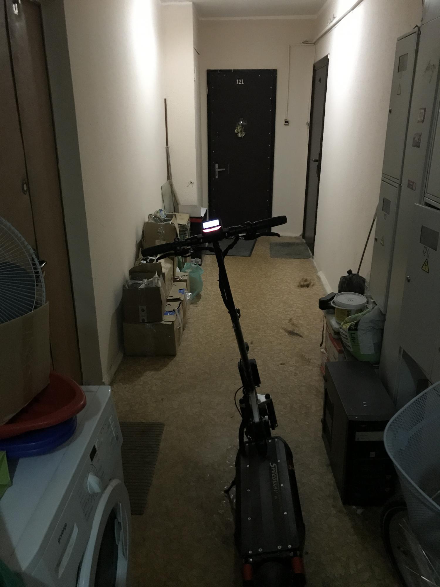

В общем трансформация самоката завершена. Отныне у меня Ядреный.Спидвей от [user]VasiliSk[/user]  :bravo:
https://electrotransport.ru/index.php?topic=50107.msg1175879#msg1175879

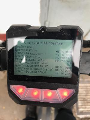

С места он теперь может дуть не слабее ультры, при этом 1 мотор   B-) Я когда 1 раз втопил на 150А фазного чуть было рулевую не вырвал, страшно )
С "эксклюзивным" моторчиком 4й ревизии тоже поработали на славу. В мотор теперь установлены датчики холла, мотор пролачен и залит маслом.

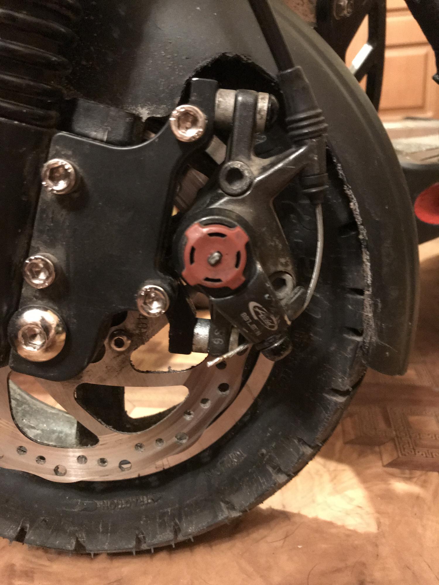

Так же обзавелся avid bb7 спереди :)
Крутой фотосессии пока нет, так что вот:

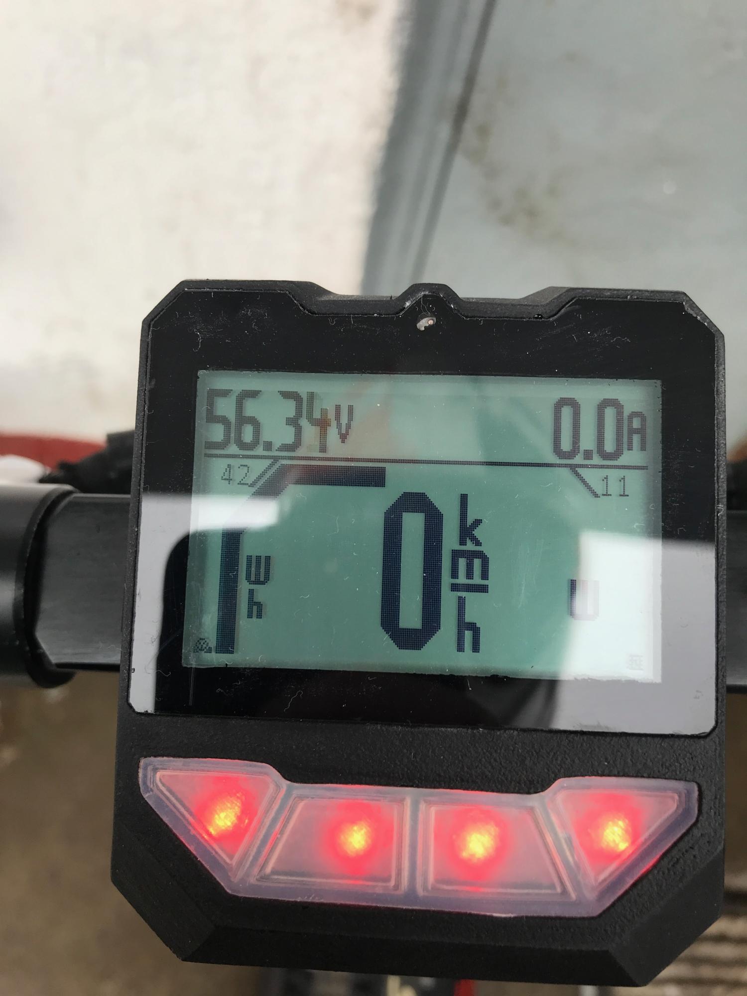

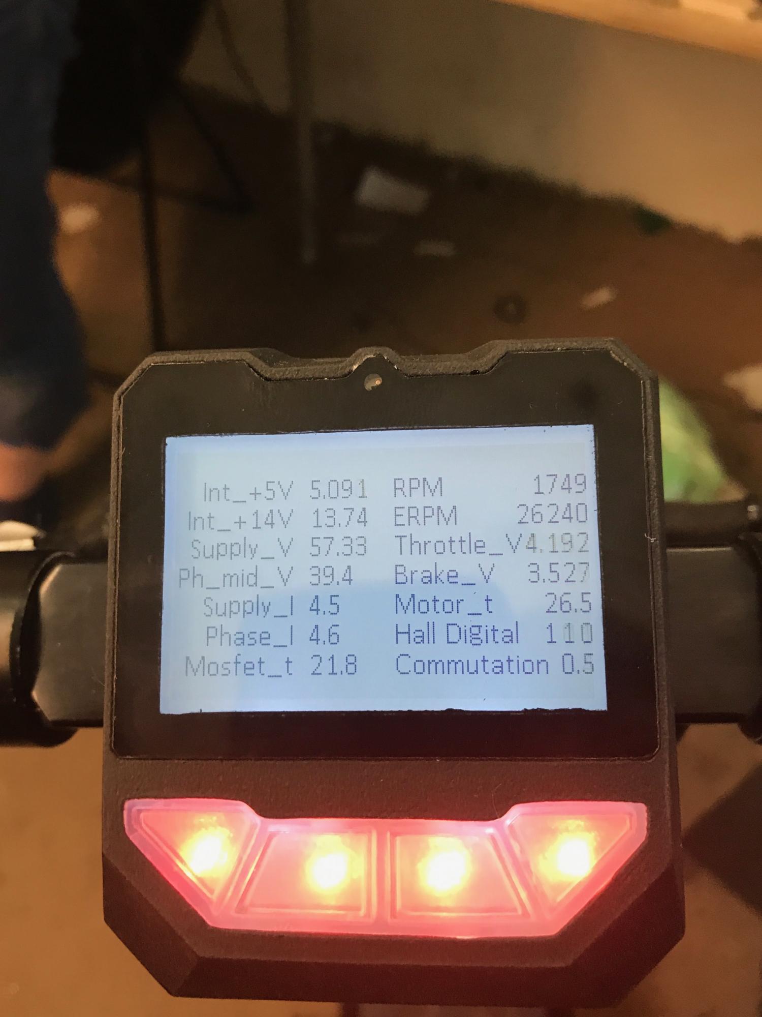

Немного инфы:

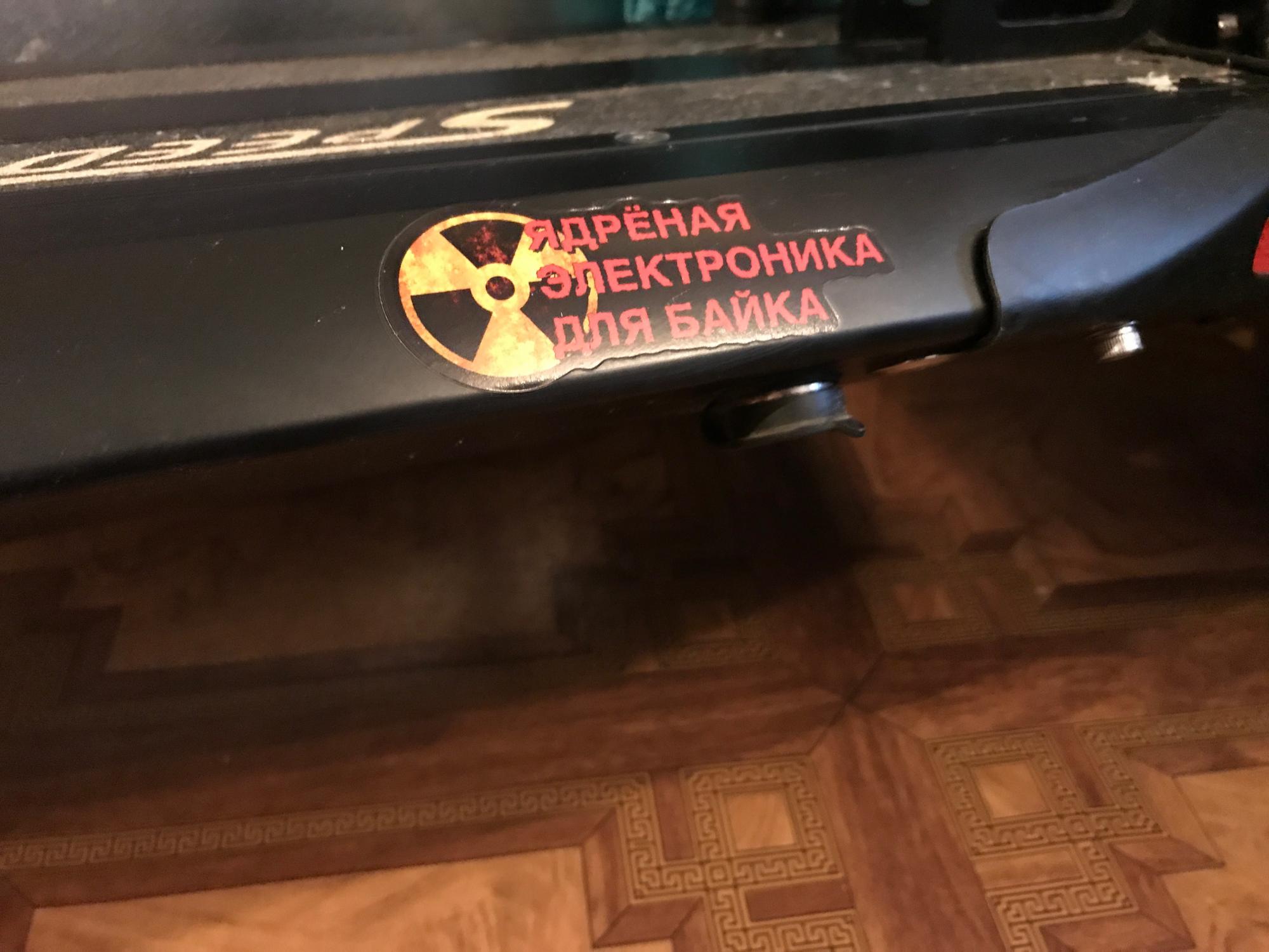

Ну и как же без шильдиков  %-) Хурма обожает шильдики  :laugh:
Первый выезд меня порадовал динамикой со старта, но нужно покопаться в настройках контроллера по мотору, чтобы оптимизировать расход батареи и тягу на верхах.
p.s. слева маленькая цифра - температура мотора, справа - контроллера

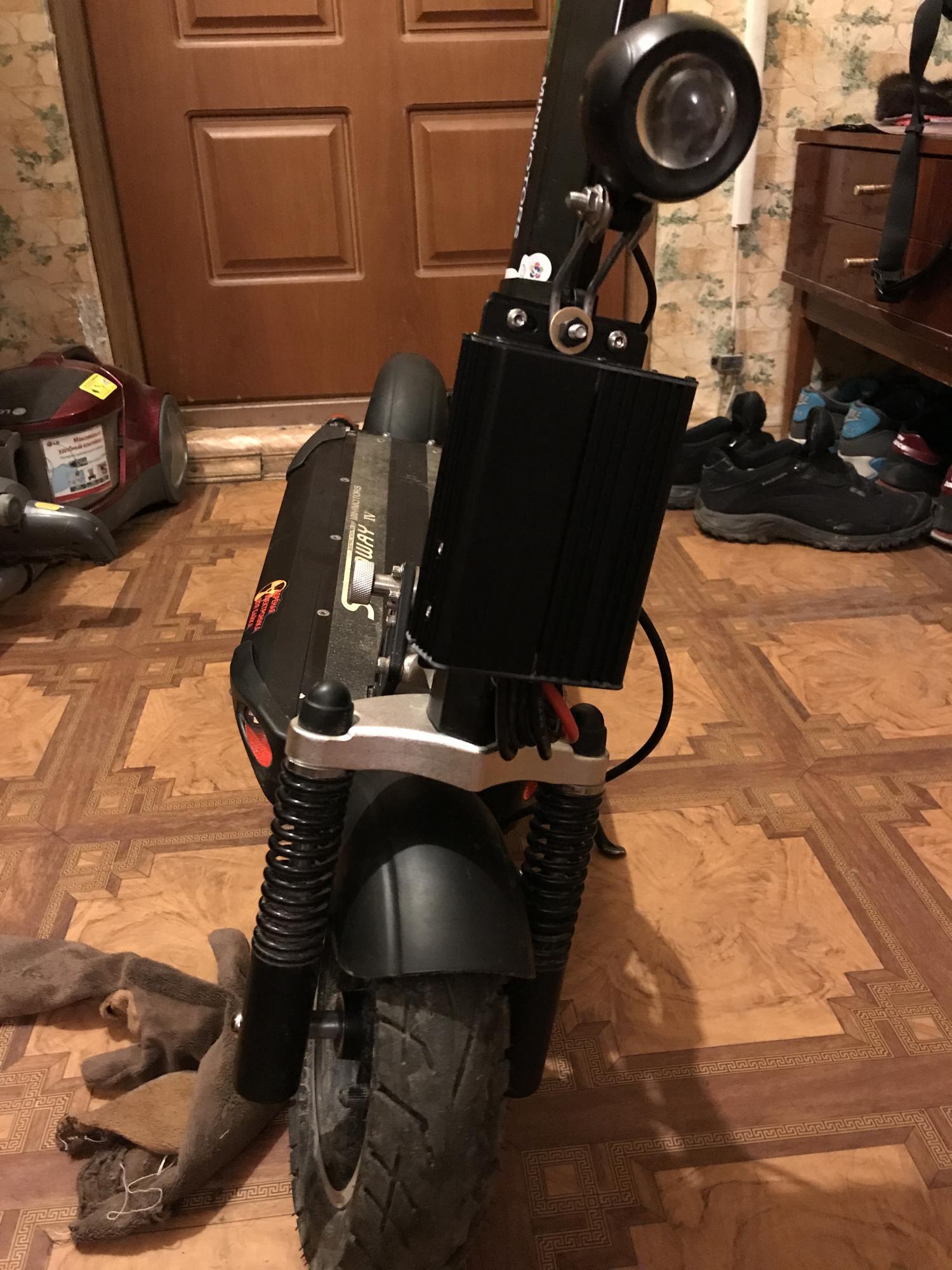

Mr_Hurma_xD

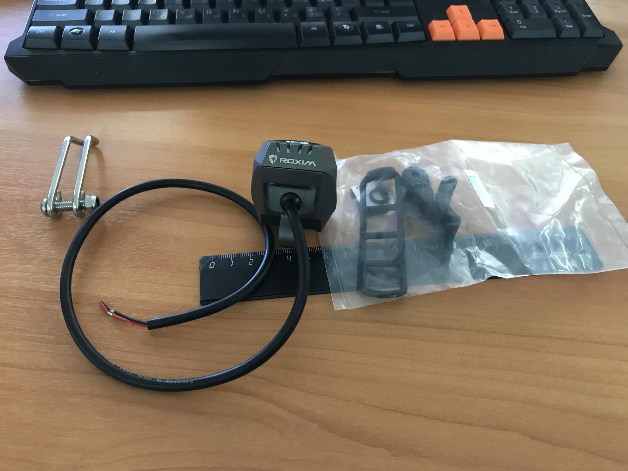

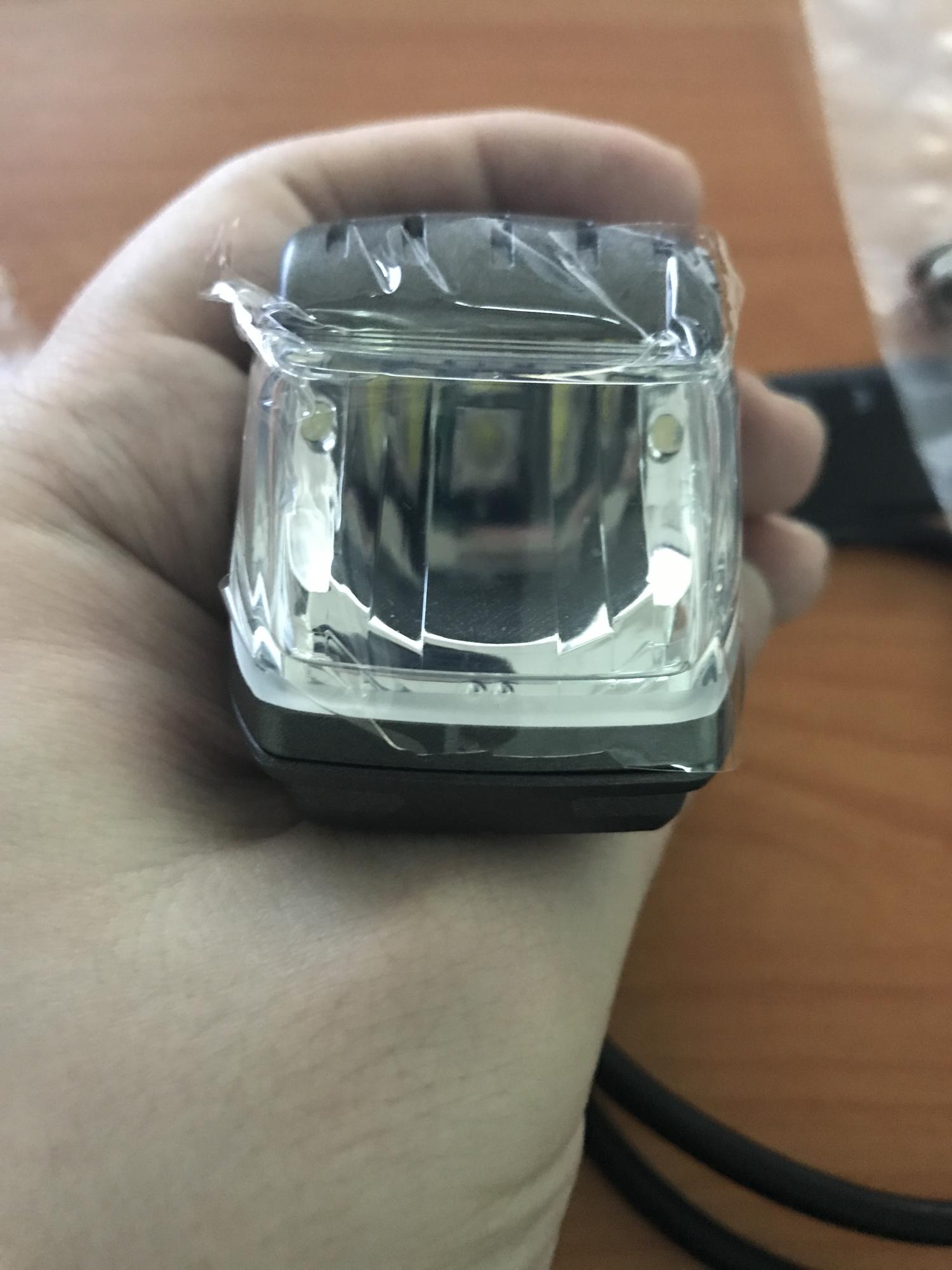

Затарился фарой для самоката, скоро ставить и смотреть бимшоты 😊

Добрый вечер! Где такую фару брали?
Mr_Hurma_xD
[user]Kolandr[/user], у [user]e4bike[/user]

Kolandr
And Rew

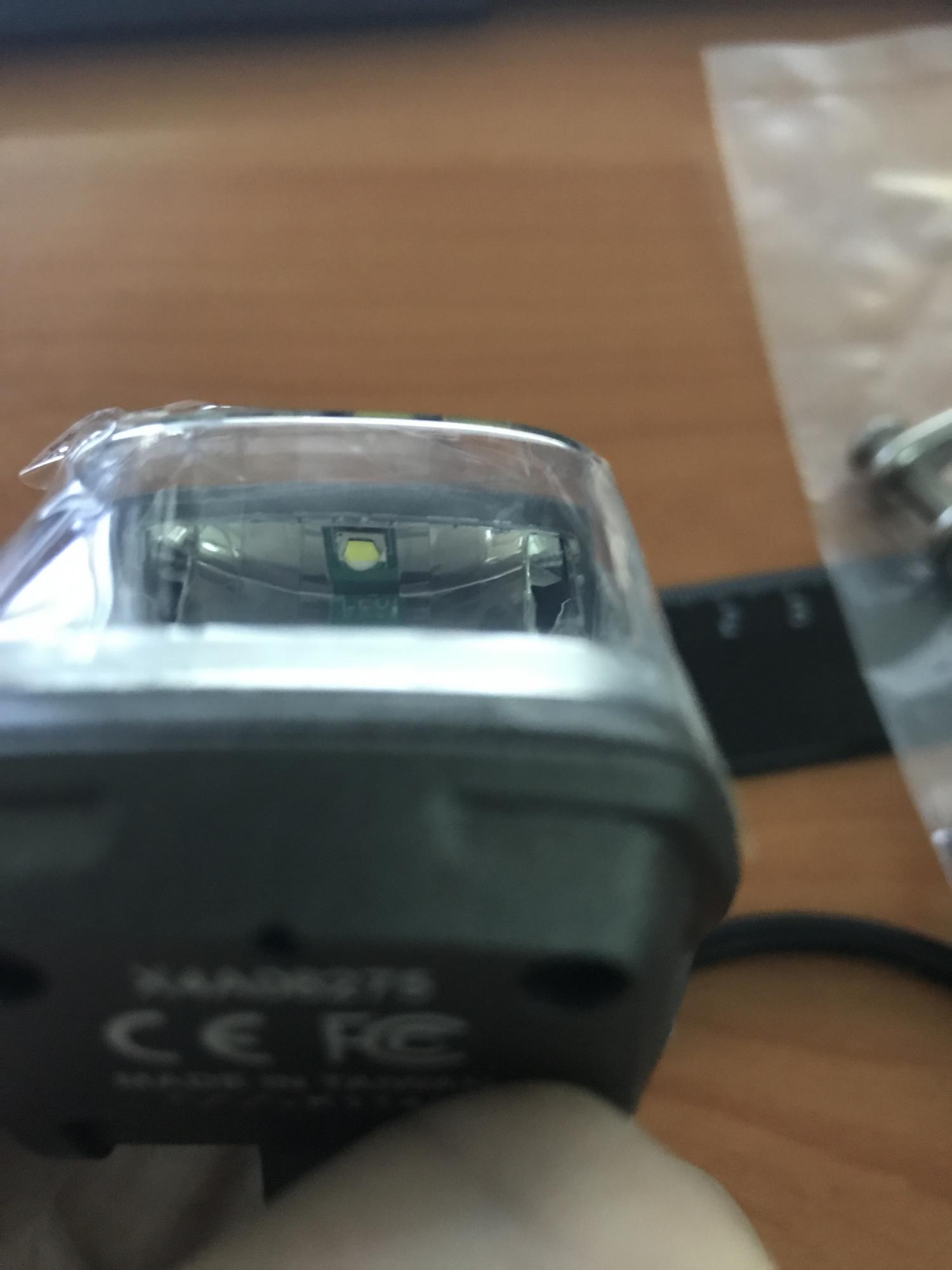

[user]Mr_Hurma_xD[/user], а чем эта фара лучше народной?

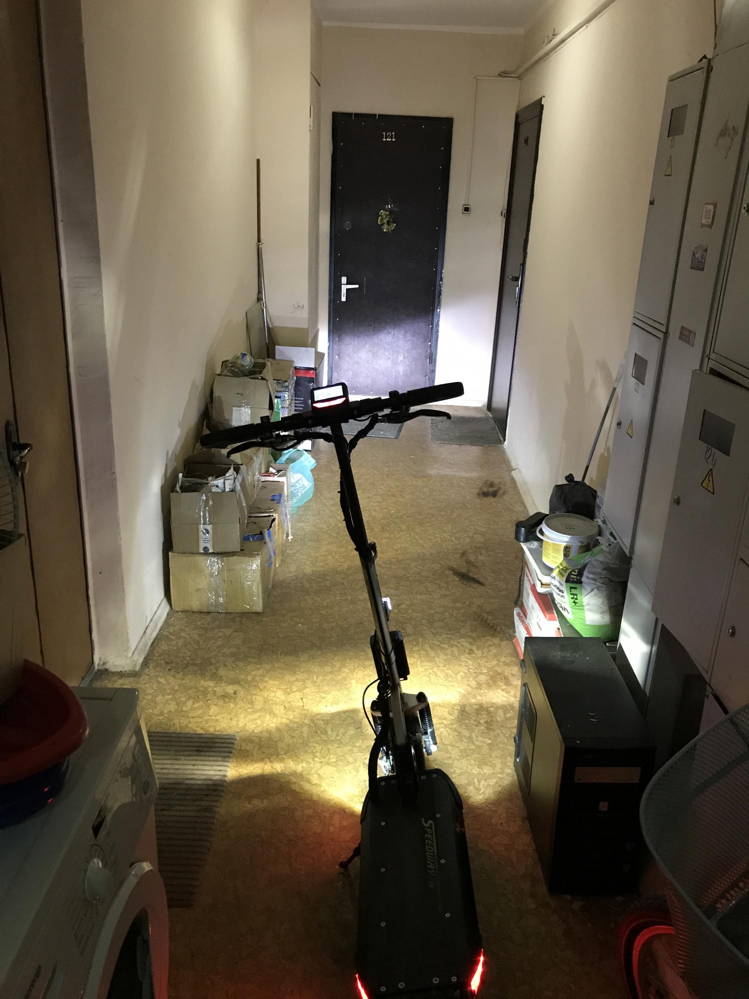

Mr_Hurma_xD
Этим :)
Примерно вот так светит.

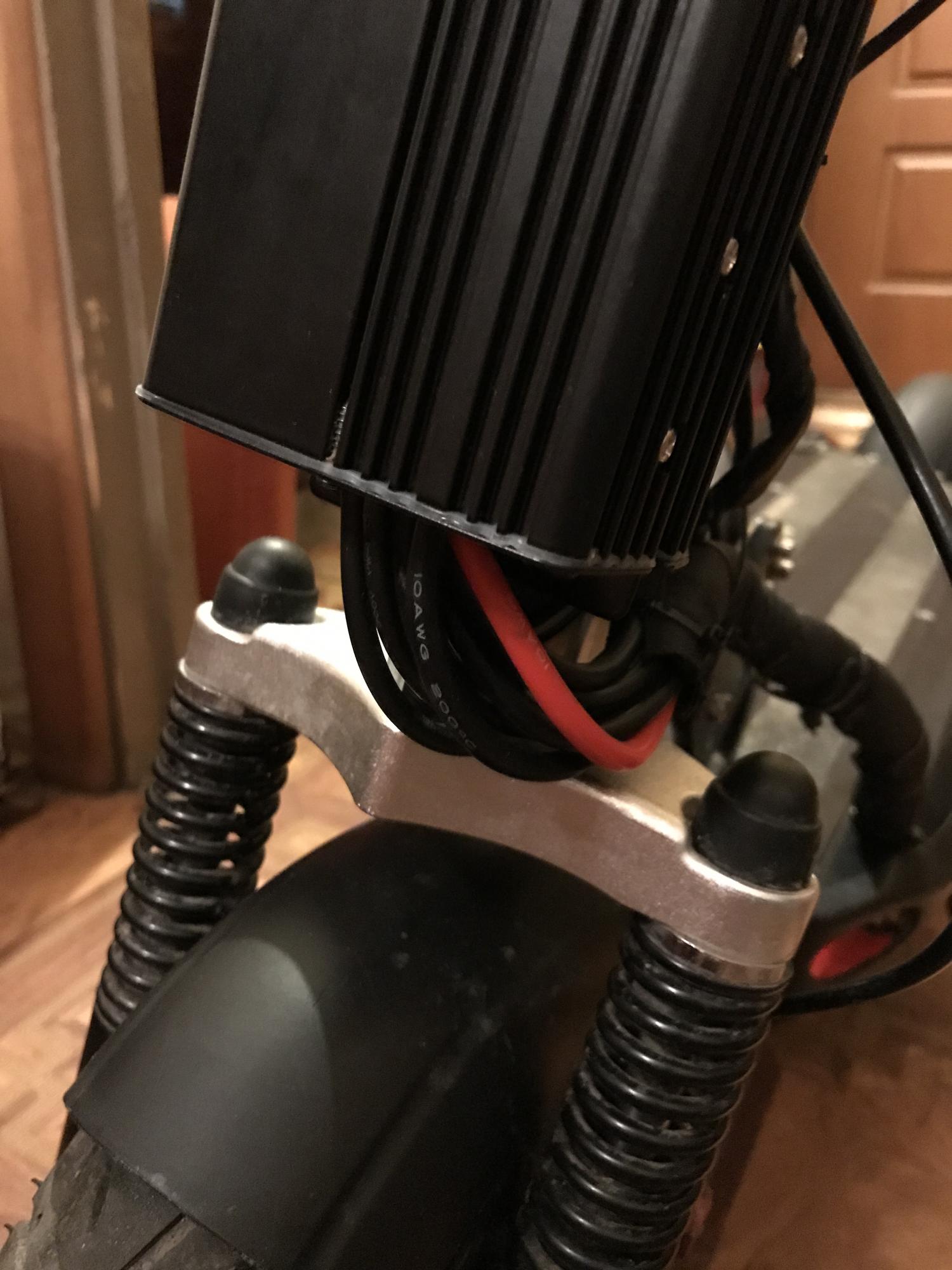

And Rew
[user]Mr_Hurma_xD[/user], а включение фары через кнопку на фаре или выносную сделать можно? Я так понимаю, там датчик света стоит?
Mr_Hurma_xD
[user]And Rew[/user], питание у меня и так с руля идет щас.

And Rew
#3113
[user]Mr_Hurma_xD[/user], с руля - это как? Отдельная кнопка? Куда запитывал? К курку можно?
Тоже хочу такую! Есть скидки форумчанам? Куда писать просить?) 😋
