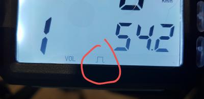

Всем привет.
Интересно, что означает значёк на экране:
Появляется при изменении параметра Р07 с 0 на 1 ??
У меня правда Куго ГБустер, на настройки похожи, а инфы нет.

Цитата: kepsochi от 07 Сен. 2018 в 10:47Интересно, что означает значёк на экране:
В шапке в спойлере Настройки и значки экрана написано, что какие значки обозначают конкретно для спидвея 4. У Куго это может обозначать, что-то другое. Например включение/отключение магнитного поля для движения без толчка/с толчком ногой. По Куго есть FAQ ТУТ"

Фак по куго смотрел, там совсем другое меню настроек.
В шапке... покажите, где там указаны значки на экране? Нет их. Есть только значения настроек.
Так, что вопрос остаётся актуаен.
И, пожалуйста, не надо людей отфутболивать! Знаешь ответ - подскажи, не знаешь - промолчи.

Цитата: kepsochi от 07 Сен. 2018 в 12:48В шапке... покажите, где там указаны значки на экране? Нет их. Есть только значения настроек.
Давайте без наездов. Вас никто не футболил. Сразу под настройками идет картинка, в которой все пронумеровано и ниже подписано. Пролистайте внутри спойлера мышкой. Если не судьба, то сообщаю - этот значок в спидвеевской инструкции, системная ошибка.
Слева направо верхний блок:
1) Индикатор круиз-контроля
2) системная ошибка
3) индикатор электронных тормозов
4) ошибка мотора
5) ошибка ручки газа (accelerator error)
6) ошибка контроллера (квадрат над значком PAS)

Плюсанул.
Спасибо за помощь.
