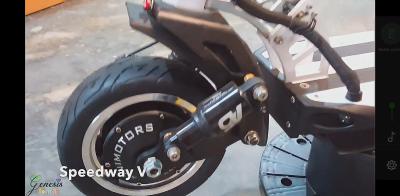

[user]grinngm[/user], Только на зад пока, т.к езжу с сиденьем, и бОльшая часть веса приходится на заднее колесо. Я даже это чувствую. Перед разгружен. Однокамерные брал. На Спидвей 5 по два амморта на колесо, поэтому однокамерки за глаза. Вот когда амморт один центральный, там да, лучше двухкамерный брать.

Цитата: grinngm от 19 Апр. 2019 в 02:58А на перед они по размеру подойдут? Мне показалось, что нет, я ошибаюсь?
Да, должны подойти. Есть видосы даже.
С шайбами возможно придётся поколдовать, но встанут точно...
Спасибо, а ссылку на видео можете дать?
