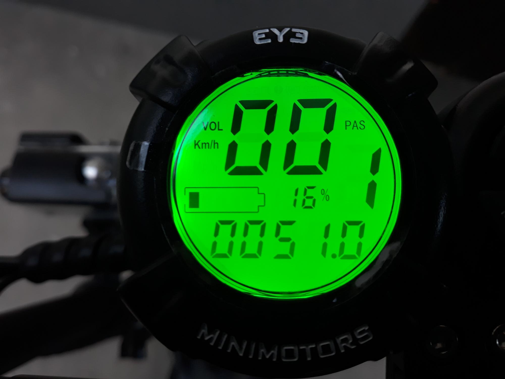

Всем Привет Друзья :-) Как сказал один самокатчик "Вести с полей" :-D За 2 покатушек решил выкатать батарею, и так. 1 день катался 4 часа, 2й день 5 часов :run: Мои настройки : Р7=5 , Р9=1 , РА=3, ездил только на 1 скорости при 22-24 км/час, без экорежима и на 2х моторах, мой вес с рюкзаком 75кг ;-D Как только проехал 100 километров сразу сделал фото

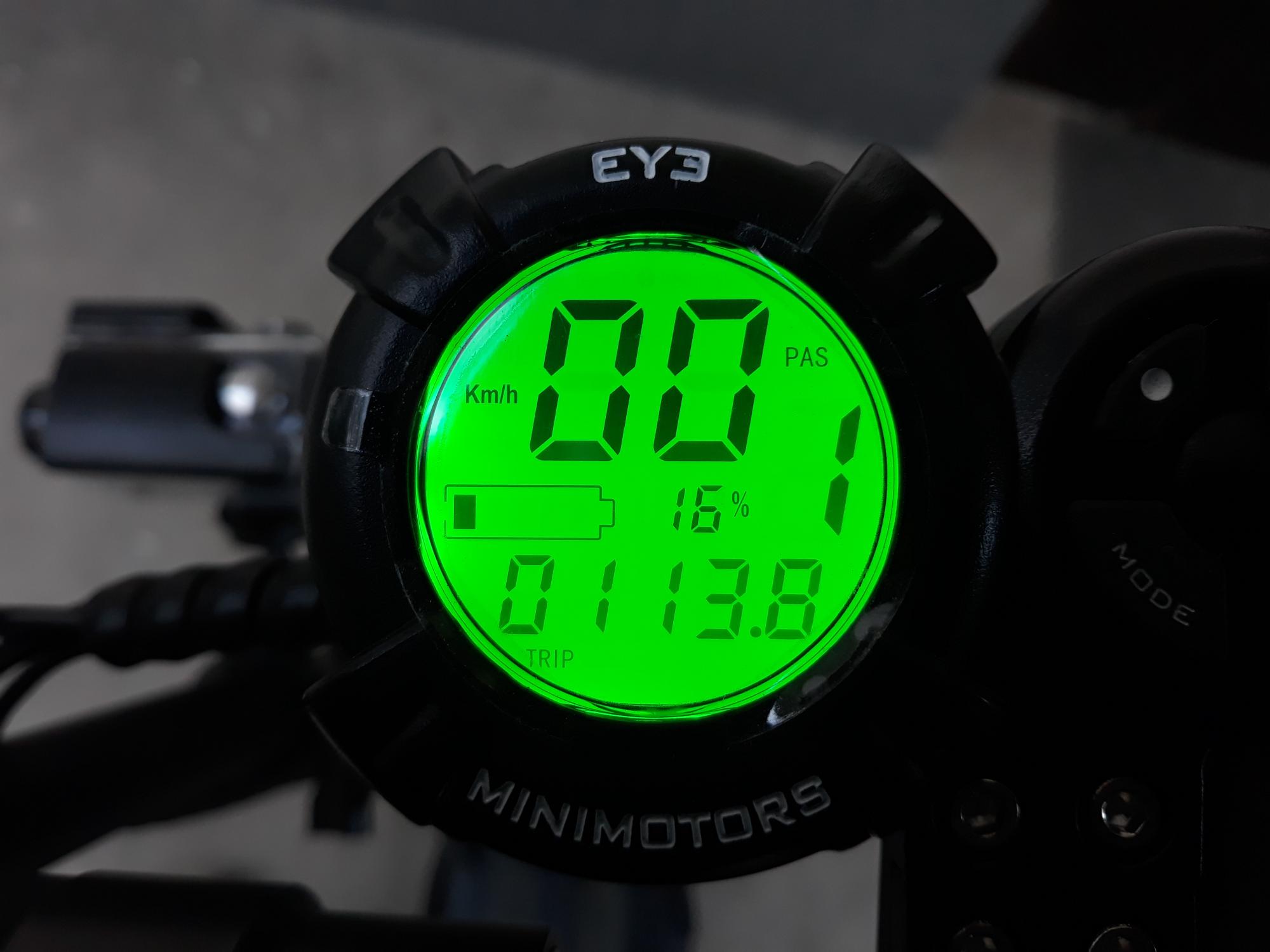

За 5 часов устал кататься , а напряжение не проседает и ничего не происходит, при тех же настройках включил 2 скорость и продолжил гонять под 30-40 км /час, в итоге нагонял еще километры и у подьезда сразу сфоткал что вышло
Больше не смог катать притомился.

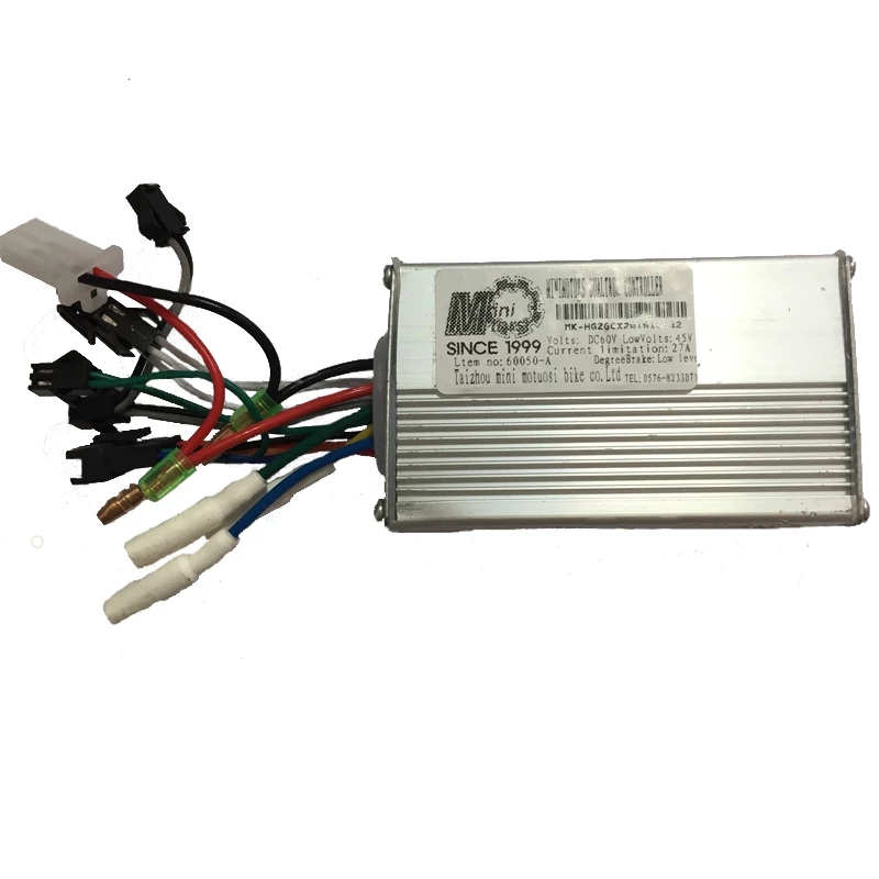

Теперь интересное.Когда гонял под сорок при опускании напряжения, до 49.9 вольт и ниже начинает мигать дисплей, но ничего не отключается, самокат едет как и ехал. Удалось добиться просадки во время езды на 40км/час до 46 вольт, при этом погасло последнее деление и светилось 11%, но самокат продолжает ехать, курок отпустил слегка опять 50 вольт и 1 деление светится, вырубиться ему не дал,домой вдруг не доеду. Думаю ориентир 45-46 вольт как на фото контроллера.Еслиб не гонял наверно проехал бы 120 точно, просто терпения уже не хватило.Домой в квартиру завез показывать стало
В общем доволен :dance: Проехал 113.8 всего.

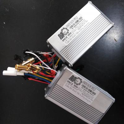

А вот фото контроллера,в сети нашел,думаю на 60 вольт у них всех нижний порог 45вольт

[user]Game[/user], Офигеть) 100 км серьёзный рубеж. Не думал что Спидвей на такое способен. Настройки конечно самые плавные и скорость не высокая, но тем не менее. Значит в инструкции не врали про 120 км. Зачёт.

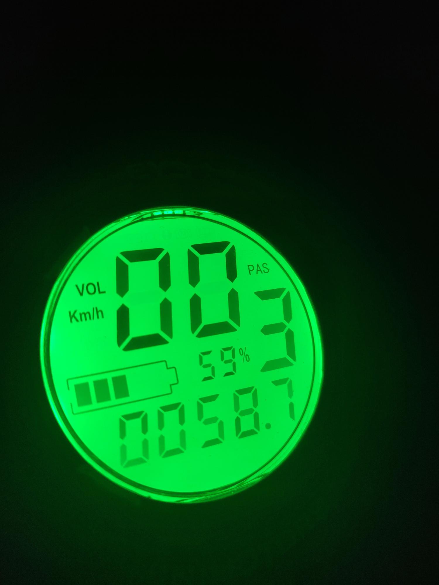

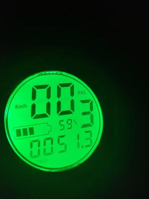

Меня пробег тоже радует. Езжу сейчас в среднем режиме, на работу-потом чуть прокачусь после. Р7-2, Р9-2 настройки. Когда длинные прямые не стесняюсь разгоняться до 50-60 км/ч. На одной из покатушек после работы разогнал 66 по курку. А так в основном в Эко Дуал гоняю, Турбо - когда дорога прямая. Проехал пока с последней зарядки 51,3 км, остаток заряда 58,7 Вольт. Этого ещё хватит ого-го...
