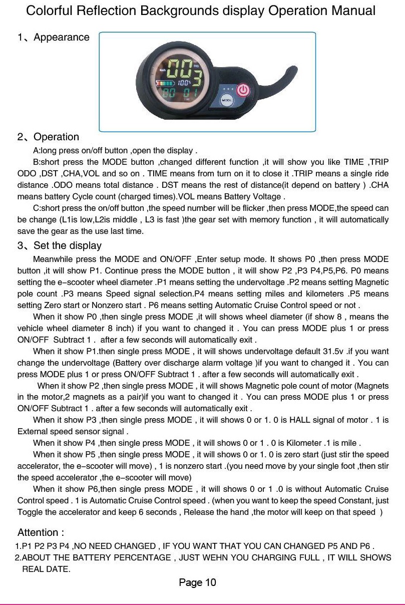

Юрий999
#815
. 5 п у Ore ес 2, Операция Длительное нажатие кнопки включения / выключения, откройте дисплей TRIP B: короткое нажатие на кнопку режима, изменили другую функцию он покажет вам, как ВРЕМЯ ODO DST.CHA VOL и так далее. TIME означает, что из очереди, чтобы закрыть это TRIP означает одно расстояние езды OdO означает общее расстояние. DST означает, что остальные расстояния (это зависит от battery.CHA означает количество батареи цикла (заряженные раза), VOL означает напряжение батареи C кратковременно нажмите кнопку включения / выключения, число скорость будет мерцать собственной пресс-режиме, скорость может быть изменен (L1 низкий, средний 12is L3 является TAST шестерни, установленной с функцией памяти он будет автоматически сохранять передачу как использование в прошлый раз 3. Установите дисплей в то же время нажмите MODE и ON / OFF Войдите в режим настройки. это показывает Po, а затем нажмите кнопка переключения режимов он покажет P1. Продолжить нажмите кнопку MODE, она покажет P2 P3 P4, P5, P6. PO означает установку электронной самокат колеса diameter.P1 означает установку минимального напряжения, P2 означает установление число полюсов P3 означает выбор сигнала скорости P4 означает установку мили и километры Р5 означает установку, запуск с нуля или отлична от нуля старт. P6 означает установку скорости автоматического управления круиз или нет Когда показать PO, а затем один раз нажмите M, это будет диаметр показывает колеса (если шоу-8 означает, что колеса транспортного средства диаметром 8 дюймов ), если вы хотите, чтобы изменили его вы можете нажать кнопку MODE плюс 1 или нажмите ON OFF 1. Вычесть через несколько секунд автоматически закроется Когда показывают P1.then одним нажатием MODE. он будет показывает пониженное напряжение detault 31.5v, если вы хотите изменить пониженное напряжение (батареи над напряжением сигнализации разряда, если вы хотите, чтобы изменили его. Вы можете нажать кнопку MODE, плюс 1 или нажмите на отнимите 1 через несколько секунд автоматически закроется Когда показывают P2, то Однократное нажатие MODE, а это будет показано число полюсов двигателя (магниты в двигателе, 2 магнита как pairlif вы хотите изменили его. вы можете нажать кнопку MODE плюс 1 или нажмите ON / OFF 1. Вычесть через несколько секунд автоматически выйдет Когда показывают P3 затем одним нажатием режиме, то он показывает 0 или 1.0 HALL сигнал двигателя 1, сигнал датчика скорости внешнего Когда он показывает P4, а затем один раз нажмите кнопку MODE, он будет показан 0 или 1.0 Kilomeler.1 в миле Когда показать P5 , а затем один раз нажмите кнопку MODE. он показывает 0 или 1,0 равна нулю старт Порыв размешать скорости акселератора, е-самокат будет двигаться) 1 отлична от нуля только начало. (вам нужно переместить ваш одной ногой, затем размешать скорости акселератора, е -scooter будет двигаться) Когда показывают P6, то однократное нажатие режиме, то он показывает о или 1.0 без скорости автоматического управления круиз. 1 скорость автоматического круиз-контроль. (Если вы хотите, чтобы сохранить постоянной скорости, просто Переключите акселератора и держать 6 секунд, отпустите руку, то двигатель будет держать на этой скорости Внимание 1 P1 P2 P3 P4.NO НЕОБХОДИМОСТЬ Изменил ЕСЛИ ВЫ ХОТИТЕ, ЧТО ВЫ МОЖЕТЕ ИЗМЕНИТЬ Р5 и Р6 2 Сведения об аккумуляторной батарее ДОЛЯ ТОЛЬКО ВЫ WEHN зарядной ПОЛНЫЙ T ВОЛЮ ПОКАЗЫВАЕТ реальная дата. Page 10.
  Перевёл инструкцию))) подскажите зачем нужны настройки p0,p1,p2,p3,p4.????? Все равно не понял... нужна помощь срочно....уже что то на крутил..а в инструкции сказанно что туда не нужно заходить

Программирование этого велокомпьютера - жутко неудобно, ... даже КОШМАРНО неудобно и заморочено, так что предупреждение написано правильно, лучше в спецменю не заходить. Конструкторы - редиски, могли ведь добавить пару понятных кнопочек на дисплей или микруху для USB-связи.
Реально просто запускаются только режимы ограничения скорости L1...L2...L3, и просмотр общей дистанции. Сброс пройденного отрезка пути и то не всегда срабатывает. А уж недра внутреннего спец-меню ... :-(

fredi
Мне например сервисное меню пригодилось. У меня врал одометр. Примерно на 10% (проехал по GPS 9км а самокат показывал 10км) Через это меню, по совету с форума, изменил в настройках диаметр (вроде) колеса и одометр стал показывать точно. :-)

V357
Здравствуйте.
В моей версии настройки называются A,B,C,D,E. Хотелось бы понять , что они означают , если кто-нибудь знает, то дайте ссылку на их описание .

gm1
[user]V357[/user],  У меня описания к контроллеру сейчас нет, там всего 2 важных параметра А это размер колеса, В это напряжения разряда.

V357
[user]gm1[/user], А какое напряжение для 36В батареи лучше выставить ?

gm1
[user]V357[/user], Как бы не рекомендуют китайский литий разряжать ниже 3v в банке то есть значение B -300 это минимум, я сам в меню давно не лазил. Год назад я  обсуждал на форуме значения.
