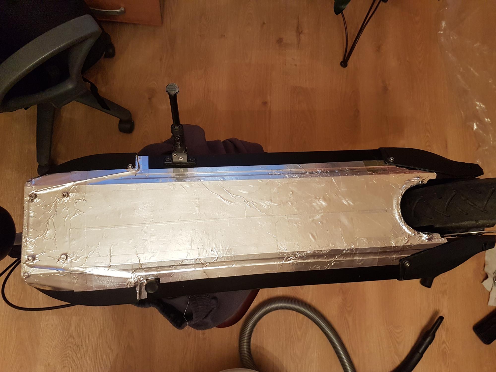

Юрий999
Вот так решил защитить дно от камней)) 2 недели прошло все чётко пока,свою функцию выполняет))
