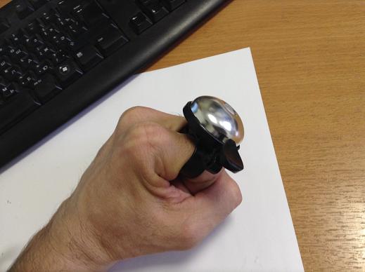

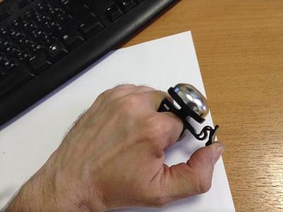

Покупаете обычный звонок для велосипеда. Можно от детского.
Одеваете на указательный палец (туда, где кольца у женщин) и большим пальцем дёргаете за дёргалку звонка!
При покупке нужно посмотреть, какой размер звонка больше подходит и какая дёргалка удобней.
Руки свободны и звонок всегда под рукой!!!
Удачи!!!
