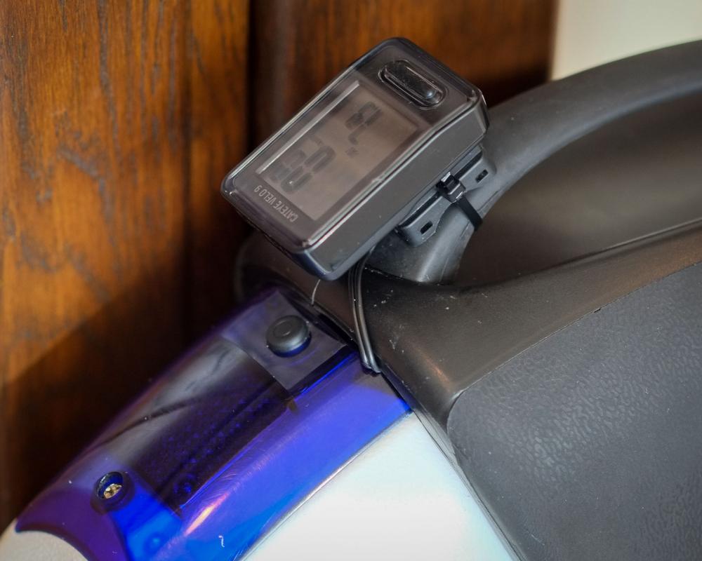

Всем кто жаждет четких показаний с велокомпа.
Велокомп прицепить к колесу не получится. Пустая трата времени. (а мож у меня руки кривые или комп китайский)  /:-)
Приемник поставил на корпус колеса, а магнит на колесо, акурат на нипель. Замерил диаметр настроил комп, покрутил рукой колесико - работает.  :dance:
Поехал - показания идут некорректные. Осмелюсь предположить, что это происходит из-за магнитов в моторе.
Ну а тем, кто все равно хочет показаний с компа, то вот: пробег 89 км. Макс скорость: 92 км. время в пути: 14 минут.
Комп показывает с гиганским разбросом данные по скорость т.е. показания тупо прыгают. Разгон и торможение происходит с перегрукой выше 9g. :)

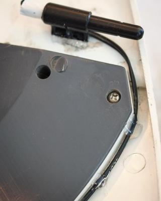

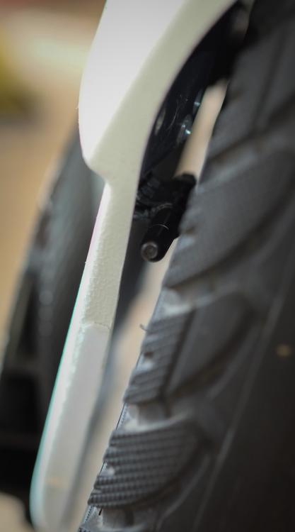

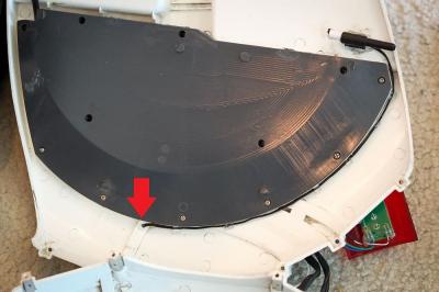

shoper
руки кривые)))
Добавлено 09 Сен. 2015 в 21:58
Вот фото как ставить велокомп с прямыми руками :-D
SolowheelRUS
Главное что бы он проводной был! У тебя видимо безпроводной вот он и глючил от наводок вовремя движения.
testconsumerRU
У меня беспроводной.
Ради этого проводной не буду покупать ...
shoper
Так сразу бы и сказал))) Беспроводной не катит, вот он у тебя и глючит
