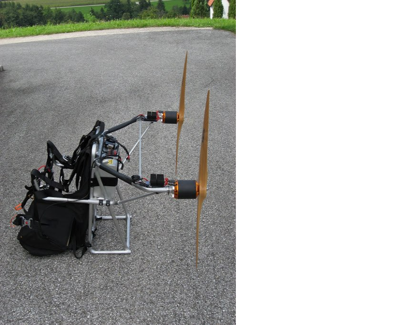

У меня получилось дорого, поскольку я покупал кучу всяких сопутствующих приблуд и много тратил на всякие эксперименты. Если не наступать снова на все грабли, я думаю, на второй мотор у меня ушло бы где-то около 2500 евро

Именно такой мотор я и использовал. Правда остался от него только корпус. :-D Китайцы пишут что он 10 Квт мощности, да он может ее выдать, но только в течении 1 минуты. Далее он очень быстро перегревается и если не уменьшить мощность, то скорее всего сгорит. Пришлось придумывать ему охлаждение, перематывать и менять подшипники.
Вы с какой целью интересуетесь, тоже думаете собрать что-то подобное?
max7777777

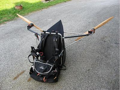

Кстати, насчет той установки с двумя винтами, что на картинке. Это тупиковый вариант из за ее несбалансированности, летать на такой просто опасно.
strannik
Два моторчика это двойной головняк
