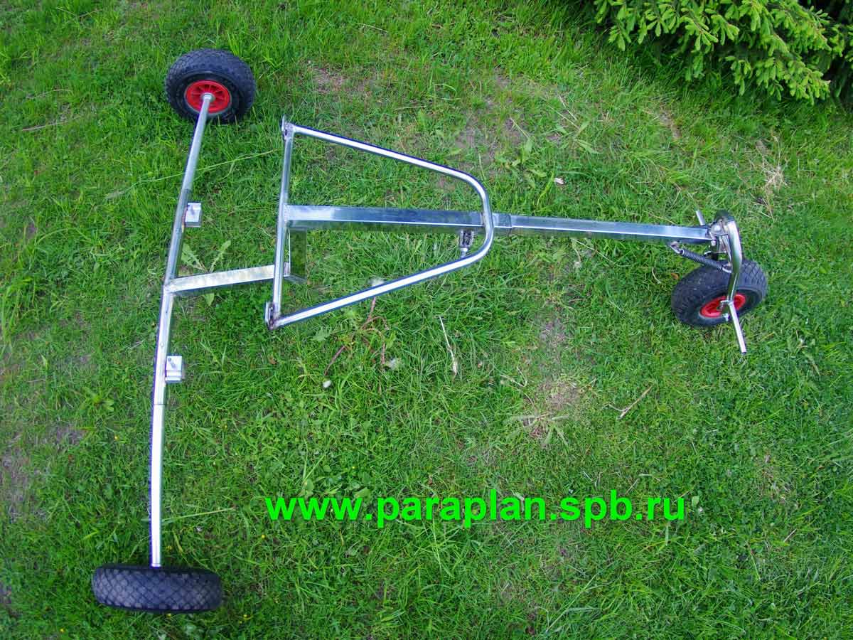

 Давно интересуюсь данной темой, но при весе нынешних АКБ LiPo, ИМХО: более логичным мне представляется ПМ на легком трайке (тележке в пределах 9 кг) - типа такой: см. фото.
 На тележку можно поболее АКБ навешать: для полета 60...90 мин, с ног стартовать при таком загрузе не каждый сможет (не у всех пилотов ноги штангиста)...
А кто в РФ занимается вплотную изготовлением эл\парамоторов (под заказ)-?

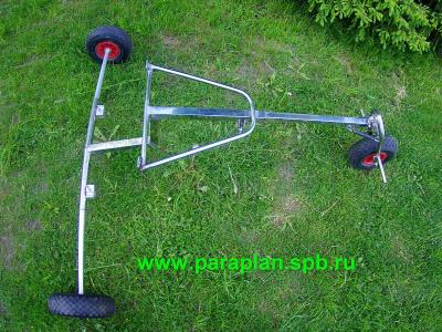

spb-e
Пробовали делать на 240 ячеек АКБ (вес 12кг) так что с ног тоже нормально. Вес установки по сути как у бензинки получается. Ну конечно время полета меньше, но зато не тарахтит )))). Занимался мой приятель мне фотки скидывал. Высокотовые 18650 использовали.
