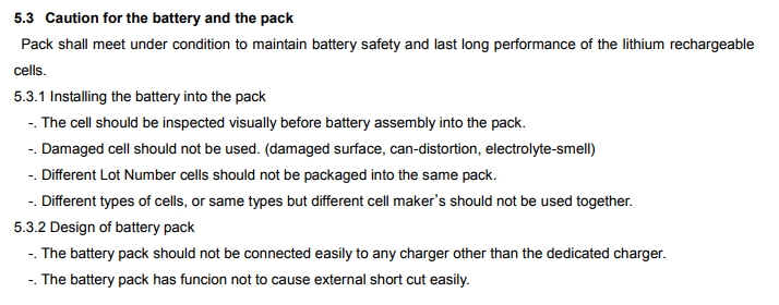

По поводу нагрева с Илсом согласен. Чем реже банки подвержены пиковым температурам, тем меньше деградация. У меня они сейчас совсем не грееются и при 1С.  Но это не панацея конечно. Они по прежнему работают в стресовых условиях.
По поводу подбора батарей которые предназначены для ЭТ у меня есть вот такое наблюдение (скрин mh1, так же есть в панасониках, samasung 30q) :
Похоже что в нужных нам батарейках, должна указываться информация о сборках в паки. А вот у батареек по проще нет информации о использовании бмс,  температурного режима, крепления и тд.
Могу и ошибаться. Просмотрел только штук 10 даташитов тех что вспомнил по названию.

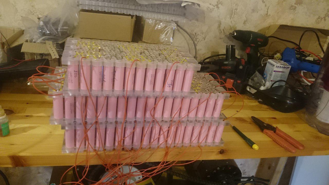

Всем доброго времени суток! Люди, помогите дилетанту, то есть мне. Задачка такая: требуется соорудить аккум большой емкости, на литий-ионных "народных" баночках типа 18650. Планируется приобрести большое количество аккумов типа самсунг емкостью 2600 мАч у  дядюшки Ляо на али. Аккум планируется весьма приличной емкости, порядка 260 Ач. Аккумулятор 24 вольтовый.  Соорудить его, как я понимаю, можно 2-мя способами:  а) 24-х вольтовую сборку из 7-ми банок, соединенных последовательно, параллелим 100 раз и получаем вожделенные 24в 260 Ач. Б) 7 блоков из 100 запараллеленных аккумов соединяем последовательно и опять получаем искомые 24в 260Ач. А какой способ, с точки зрения большей безопасности элементов в сборках предпочесть? А, или Б?
quadlike
Имхо безопаснее 100Р а потом уже в 7S тк балансировочные провода подводятся к одноц точке(каждой 100Р).
А еще безопаснее взять 100Аховые или еще больше лиферные ячейки с собрать 8S.
Куда такая сборочка? Вес принципиален? Достаточно геморная сборка... Да и овец потом вылавливать замучаешся

alextim62
Вариант Б. При варианте А мониторинг сборок затруднителен.
