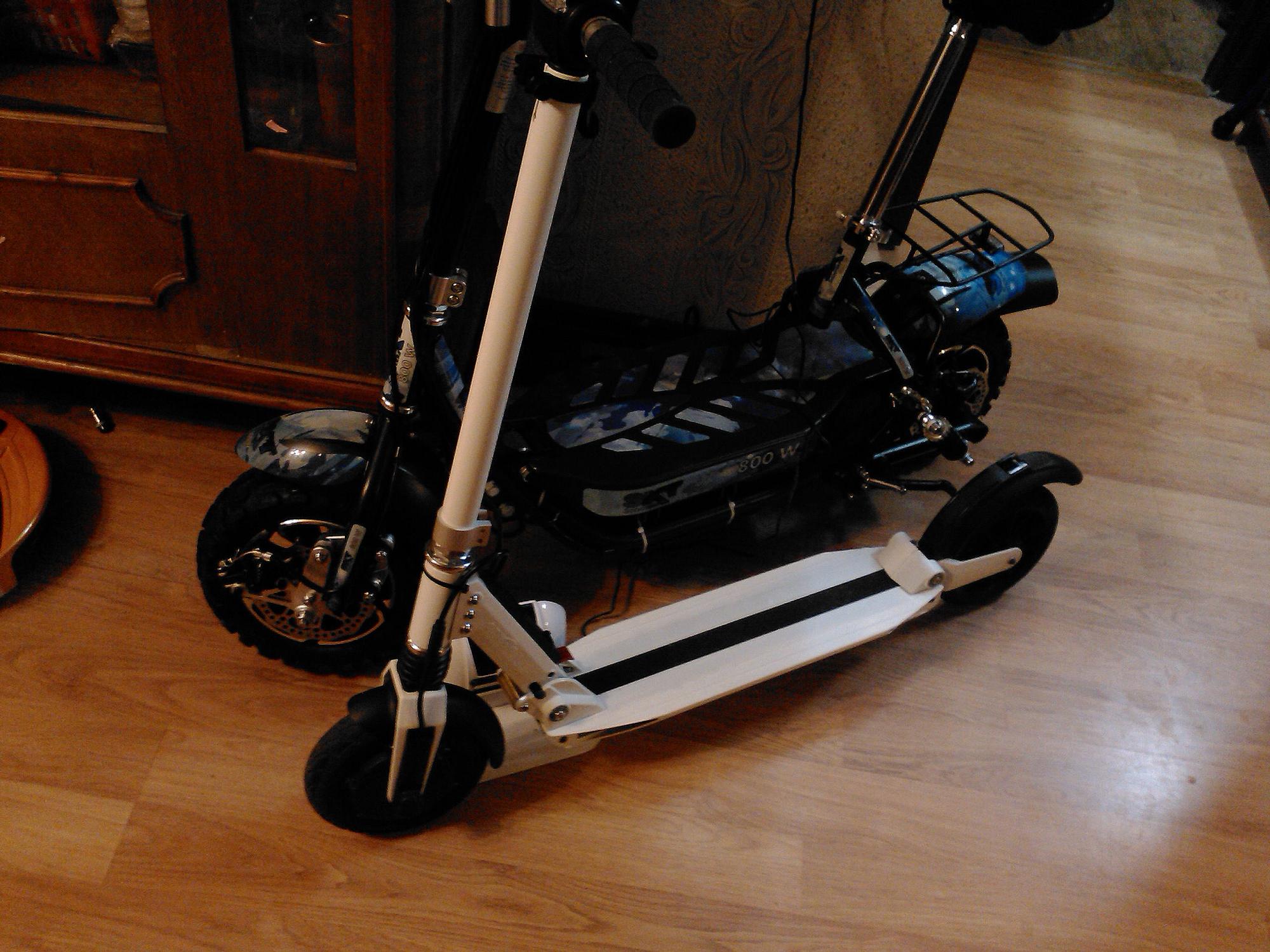

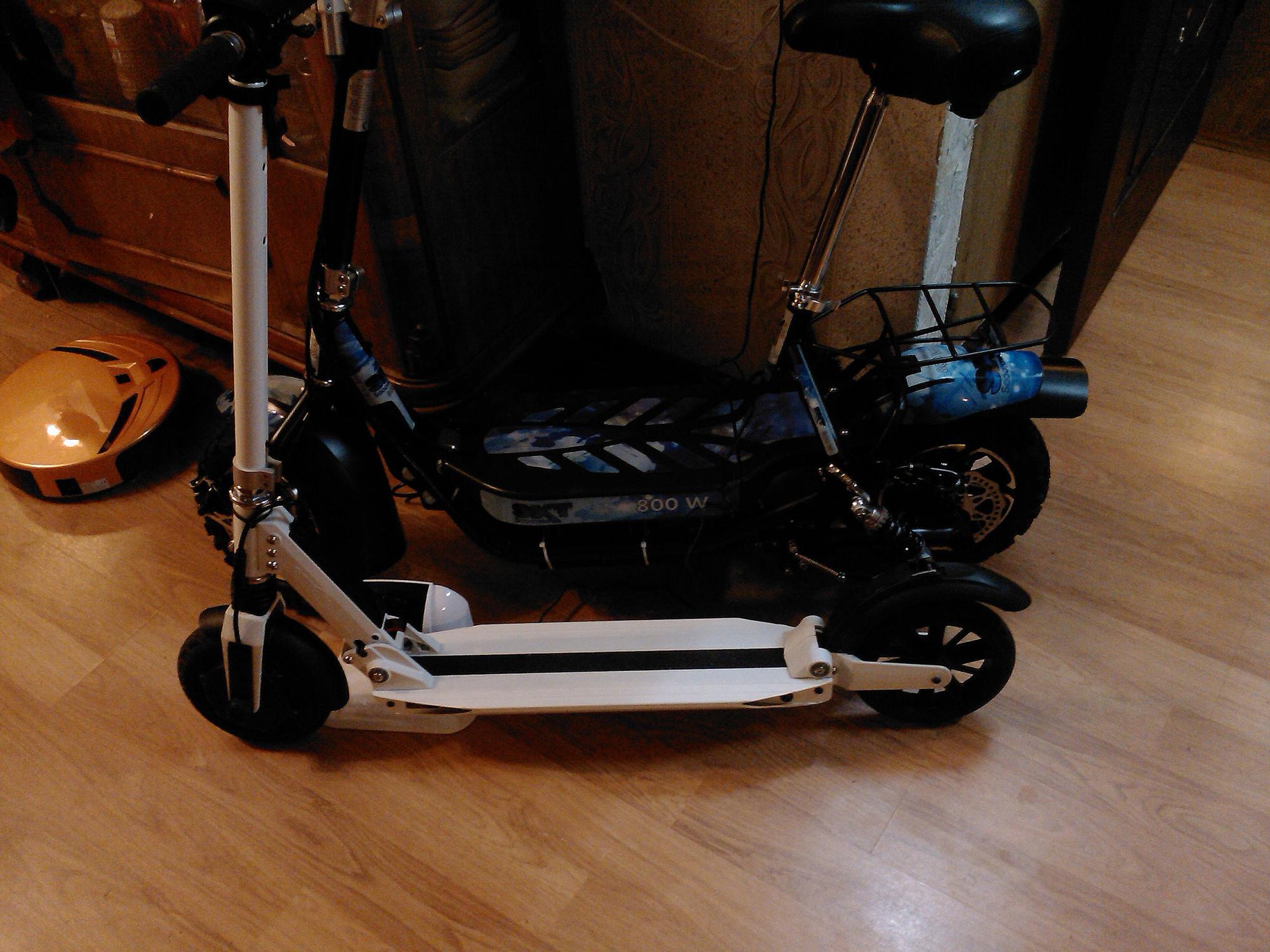

Пришел и мой етау. Вобще выбирал между тремя мопедами - етау2, ево ес 18 и майвеем. По форуму понял, что по качеству - они все одинаковое гуано, но токарка-сварка у меня есть, поэтому к прокачке "сразу из коробки" был готов=) а вот с классом - не определился. Вроде и легкий охота, чтоб в машину влезал, и в метро. Но и сидя ехать намного удобнее. И чтоб зима "нам мне преграда", нужен матерый самокат с колесами потолще. Компромисс - майвей, и 10 дюймов и седло можно вколхозить, но дороговато стоит. Решил за его цену взять пару: етау2 и ес18, чтоб понять, какой лучше и второй потом продать, если не нужен окажется. Балго нашел недорого, могу продать почти без потерь. Ево 18 у меня уже неделю, и многое по нему понятно, вобще не жалею что купил. После несложных доработок, на нем можно катать, кроме цепи в нем нету слабых мест, он как уазик, все топорно, но вобще добротно сделано, честная конструкция.
Щас пришел етау. Чисто морально трудно понять, что матерый самокат на внедорожных колесах и эта беленькая игрушка для парка - по цене одинаковы=)
Но это цена за новое поколение, и просто иной класс техники. Чугун, внешний мотор, 800ват  и 30 кило веса или люминь, 250ват на литии в 10 красивых беленьких килогарммах. В етау подкупила концепция, ни одного торчащего троса, мотор-колесо с рекуперацией, экран, из которого и курки и фонарик торчит - ну чисто итальянский концепт с выставки. Обламывает что ездить на нем пока нельзя=) Он, кстати не совсем новый, прислали выставочный экземпляр, пробег минимальный но есть. Что по факту: а что и у всех=) Люфт в заднем аморте, люфт в раскладушке (причем по оси, штифт фиксируется так,что хрен сложишь), люфт в рулевой колонке в подшипниках, и очень заметно играет само колесо в аморте (шестигранник). А, еще ручки руля тоже болтаются. Я не знаю, может это все можно объяснить, но у меня есть пара обычных самокатиков, там тоже и раскладушки и люминь, и рукоятки складные, но с ними вобще вопросов нет. А стоят они 70 и 150 баксов каждый. Почему самокат за 700 грина должен быть обязательно собран из говнилина да еще с какими то дикими зазорами?  Почему нету, скажем, за 1000 баксов но чтоб на нем ездить можно было=).
Вобщем повезу его на завод, завтулю все что можно, уберу  зазоры, замотаю проводку, проклею от воды электронику и тогда покатаюсь=) А если доступа к станкам нету - этот полуфабрикат надо стороной обходить. И все больше растет подозрение, что от подвесок в самокатах больше гемору чем толку. Даже посещает мысль подвески удалить, если люфты запарят.
