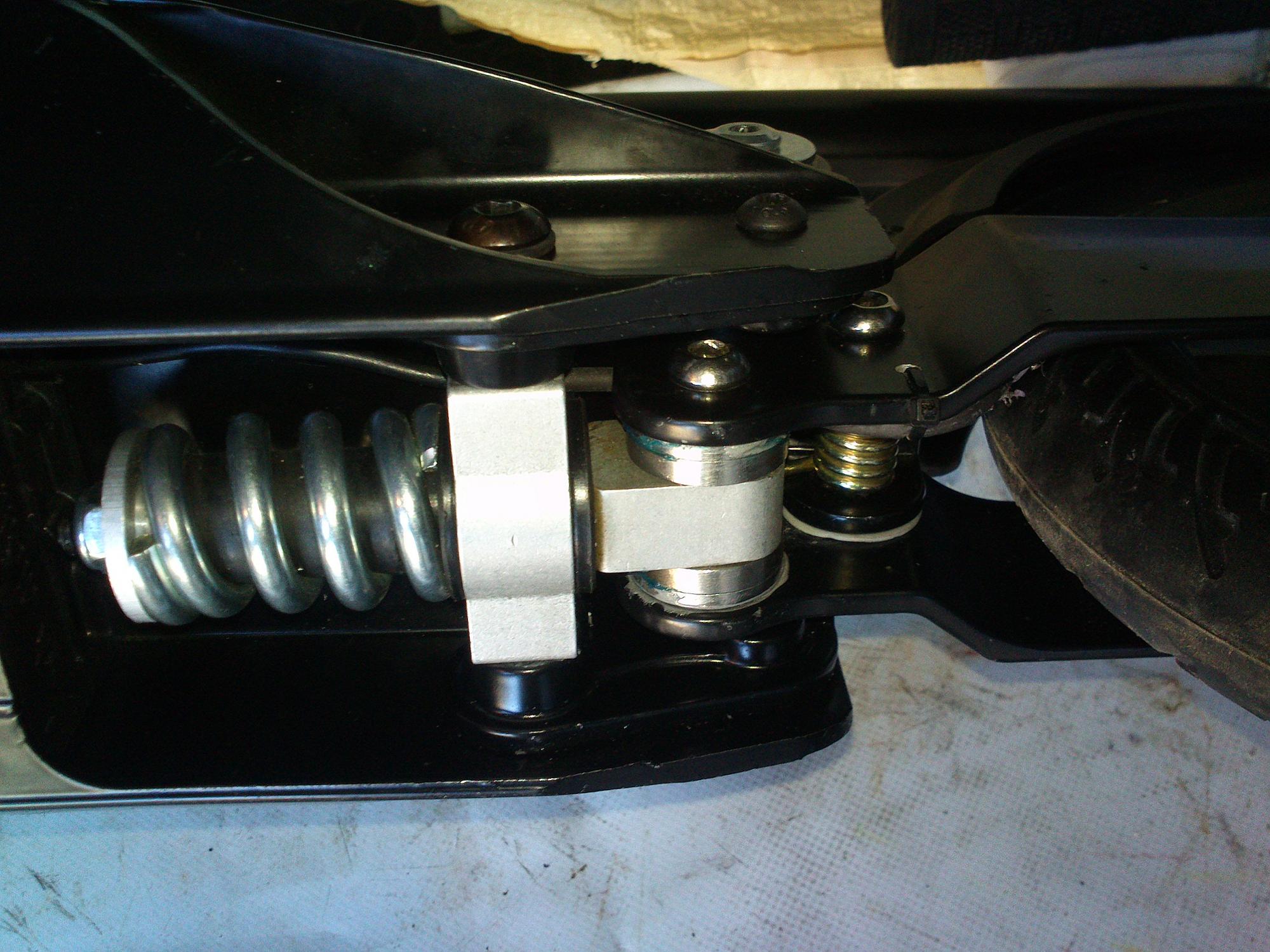

[user]peat[/user], мне говорил, что туда поксипол не подходит, его раскрошит от ударов, хотя я был сторонник не фиксатора резьбы с стальной полоской, а именно металлополимера. Я думаю, что Пит просто проверял и для таких нагрузок с такой малой площадью поверхности поксипол не подойдет.
Втулка внатяг запрессована в амортизатор, приклеена поксиполом за торец. Втулку специально делал большого диаметра.
Сейчас вижу, что у вас в деке не заменены заводские стальные втулки с графитом 1мм толщины стенок. Они раскрошатся. Еще для оси крыла можно заменить, там из-за давления пружины и хода крыла на кочках стирает силумин, но это не критично.
Поскольку мне достался амортизатор с дефектом, заказал запасной и в него запрессую такие же втулки с большим диаметром шляпок. Площадь контакта между втулками увеличится. И в новую вилку запрессую тоже втулки с огромными шляпками. Благо всего по 2 шт куплено.
Еще у меня износились втулки, которые установлены в полиуретановые(у некоторых резиновые) сайлент блоки задней оси.
А вот поксипол или фиксатор резьбы для случаев, когда втулка запрессовывается внатяг - что все таки правильнее? И сделайте фотку втулок задней оси маятника. Как сделали, чтобы не задевало крыло шляпками, делали без шляпок?
Втулки в деке в моём экземпляре с завода - закаленная сталь - напильником не берутся, к ним претензий нет. Втулки в амортизаторе решил поменять из-за большого радиального люфта. По втулкам оси крыла думаю решать вопрос по мере поступления (думается не скоро). Выточить проблем нет. Размеры втулки оси маятника: под запрессовку 12 мм, внешний диаметр 14,5 мм посажены на поксипол, крылу не мешают. Ширина всех втулок подбиралась опытным путём по месту, с учетом устранения осевого (продольного) люфта.
ЗЫ: в отличии от роликов топикстартёра все болты-винты были на резьбовом герметике и затянуты, задолбался разбирать... Видать китайтсы подтянули качество, работают на совесть. В заднем маятнике в отличие от роликов в начале темы нет лишних отверстий.

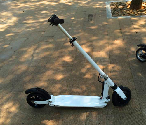

ЗЫ2: По брызговикам (см. мои посты выше): резина очень мягкая, на ощупь как силикон. Клиренсу не помеха. Поставил брызговики скорее для эстетики, уж очень хорошо вписались в концепцию самокатика.

Цитата: john9997 от 20 Март 2015 в 19:06
На фото втулки в деке точно такие же как и у всех и вы такие же из маятника убирали. Здесь их почему-то называют графитовыми :), хотя достаточно поднести магнит. Их спасает, что они запрессованы уже на заводе, но резьба винтов их подточит и от ударов при езде у меня их раскрошило, равно как и аналогичные в маятнике. Радует то, что узел так устроен, что не боится таких ситуаций и аварии не будет. Может появится люфт винта в отверстии в деке. Время покажет...
Брызговики красивые, но мне с таким не удалось нормально поставить самокат на переднюю часть деки, да и вообще складывать. Сфоткайте вот в таком состоянии самокат:
Придется для складывания самоката каждый раз поворачивать руль.
Клиренсу они не помеха, но им быстро наступит конец, будут задевать при переносе через каждый поребрик, при проезде через лежачих полицейских и т.д.. Я сделал брызговик спереди из 1 мм ТМКЩ резины, она постоянно меняет форму и практически не изнашивается. Задний не спасет от брызг.
