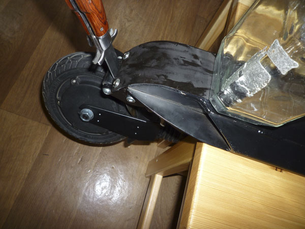

Цитата: ungrave от 17 Март 2015 в 11:22
Привет! Хотелось бы всё таки на фото посмотреть, как у тебя всё это организовано. Сам озадачился вопросом, какой материал брать, где купить.. Пока что стоит черновой вариант и только на заднем крыле, из бутылки вырезанный. А как остальные организовать пока плохо себе представляю.
Брызговик на крыле переднего колеса. В отличие от приведенного ранее, не мешает складыванию самоката.

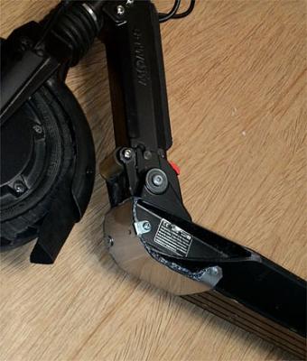

[user]kosherpig[/user], выкладывал фотку защиты силуминового днища деки от трения о грунт при складывании/раскладывании самоката.
https://electrotransport.ru/index.php?topic=19729.msg479565#msg479565
Я решил поэкспериментировать и сделал более "скользкий" вариант, позволяющий биться и проскальзывать по препятствиям. Исполнение нержавейка 0.5 мм, сталь 08Х18Н10 аналог AISI 304. Пробовал 2 мм резину, уменьшился клиренс и на первом же "полицейском" чуть не навернулся, т.к. резина не скользкая.
